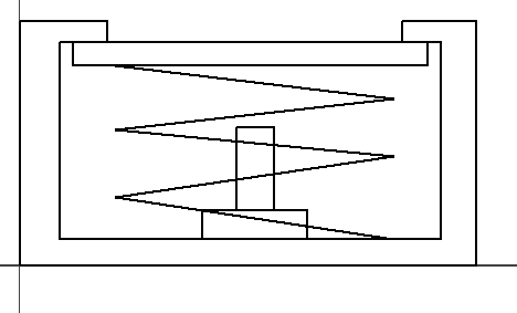

Инструмет глубоко вдавливается в контакт датчика.

donvictorio
Сообщения: 2458
Репутация: 683
Настоящее имя: Виктор
Re: Инструмет глубоко вдавливается в контакт датчика.
Сообщение donvictorio »
на каком-то буржуйском форуме видел площадку поиска нуля с подпружиненным контактом. в нормальном состоянии он упирается во внутреннюю кромку чашки и откалиброван, снизу поджат пружиной, под пружиной микрик e-stop. можно спокойно вальнуть на сантиметр, пока микрик не сработает и не отключит ось. и инструмент цел и датчик цел. сделать может любой владелец станка.
типа что-то такое:
