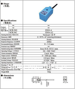

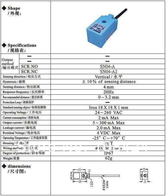

Глянул характеристики на датчик SN04-A
2014-06-26_014438.jpg (13076 просмотров) <a class='original' href='./download/file.php?id=30066&mode=view' target=_blank>Загрузить оригинал (86.38 КБ)</a>
Вот там написано дистанция срабатывания 4мм и рекомендуемая дистанция 0~3.2мм
В смысле рекомендуемая? Если датчик срабатывает на расстоянии 4мм то как можно рекомендовать какое то другое расстояние?
Или там регулируется?
Сижу выбираю какие датчики взять, индуктивные или оптические. С оптическими мне кажется чуть мороки поболее, как с установкой так и при эксплуатации.
Постоянно чистить придется. Или все таки лучше их взять?

Re: Таблица датчиков
Предполагаю, что датчик рассчитан на работу "на проход". То есть не когда железяка едет прямо в лоб на него, а когда проходит мимо параллельно передней плоскости датчика. В этом случае рекомендуемое расстояние - как раз то, на каком пройдет железка для гарантированного срабатывания.
Добавлю, что конкретно этот датчик мало подходит для наших целей. Судя по параметрам, он рассчитан на прямую коммутацию переменного напряжения от 24 до 260 вольт.
По второму вопросу. Если нужна высокая точность - лучше оптические со встроенной схемой, скажем Omron. Но да, они хрупкие и нежные и размещать их надо, чтобы не попало масло, стружка, пыль и СОЖ.
Если погрешность +- 0,5-1 мм не смущает, лучше ставить индуктивные.

Сергей Саныч писал(а):То есть не когда железяка едет прямо в лоб на него, а когда проходит мимо параллельно передней плоскости датчика.
Скорее всего так и есть. Но я много на видео видел где такие датчики стоят и работают "когда железяка едет прямо в лоб".
Сергей Саныч писал(а):Добавлю, что конкретно этот датчик мало подходит для наших целей. Судя по параметрам, он рассчитан на прямую коммутацию переменного напряжения от 24 до 260 вольт.
Ну да, я вообщето видать не тот датчик смотрю, искал такие. И повторяемость у них нормальная - <0.03mm

kms писал(а):Но я много на видео видел где такие датчики стоят и работают "когда железяка едет прямо в лоб".
Возможность "въехать в лоб" лучше исключить в принципе, а то датчиков не напасешься, особенно при отладке.
kms писал(а):Что то цена на эти омроны EE-SX672A у каждого продавца своя, какие брать хзнает :)
Те, которые я брал, были "китайской подделкой" Разобрал оптодатчик Omron #1. Но, тем не менее, работают неплохо.

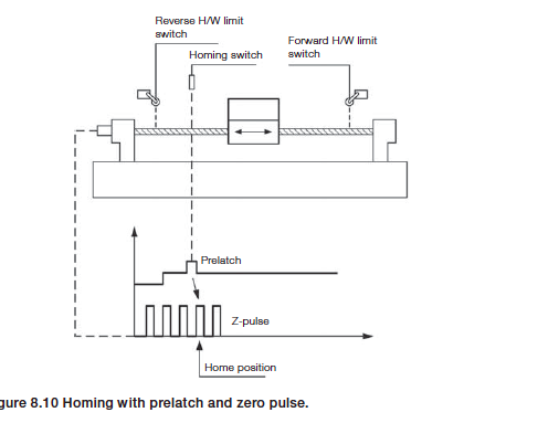

Позволю себе небольшой камент по поводу подхода к выбору датчиков. Понятно, что ни у кого нет времени заниматься sensor wizard на сайте, но было бы неплохо.
1) ежели а энкодер отсутствует, то нужно искать датчик с пометкой precision switch, там обычно позолоченный подпружиненый шарик. Стоимость стандартного датчика 200-300 баксов, на ебае есть б.у., но учтите - может быть сломан шток (материал zirconium oxide), который толкает шарик (иначе нафига его продавать на аукционе?).
2) Так же homing можно реализовать совместив датчик останова на станине (индуктивный, срабатываемый от перемещаемого элемента) с нулевой меткой энкодера(канал Z, Reference, кто как горазд называть третий канал энкодера) на оси, по которой приводится в движение перемещаемый элемент, которому нужно обнуление. Мои косноязычные фразы дополнит весьма понятная картинка во вложении. Документ, из которого взята картинка, прилагается (как обычно - это первый попавшийся мануал в гугле, гуглил по фразе "homing encoder inductive").
Прецизионные датчики можно (и нужно) использовать для калибровки инструмента. Для сохранения девственной чистоты датчики могут срабатывать через механическую передачу, в которую упирается инструмент. Потеря девственной чистоты датчика так же может быть поводом продажи оного на ебае.
Можно посмотреть картинки и таблицы в мануалах для датчиков или упомянутой ранее в теме фирмой

Откуда такие данные о повторяемости? При расстоянии срабатывания 4мм для простого индуктивного датчика - это практически нереально. Помехи, колебания питающего напряжения, температуры - все может влиять.
Сказано - расстояние надежного срабатывания 0-3,2мм - вот в таких пределах его и нужно использовать.

kms писал(а):Глянул характеристики на датчик SN04-A. Вот там написано дистанция срабатывания 4мм и рекомендуемая дистанция 0~3.2мм
Это не датчик в вашем понимании - это концевик. Его задача просто сработать, чтобы станок уберечь от аварии. Точности ноль, как геркон или механичекий концевик.

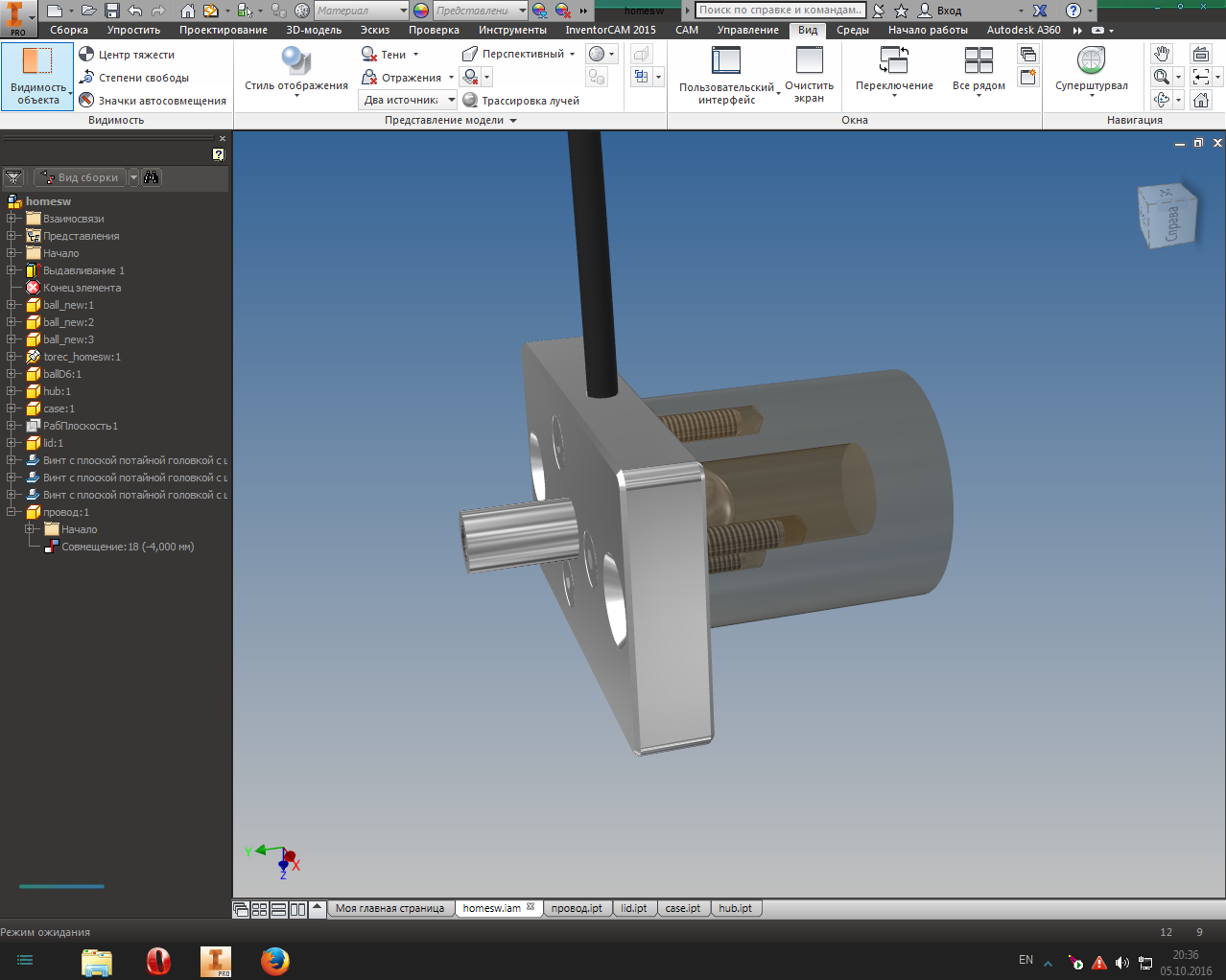

Nick писал(а):Добавляйте в тему описания датчиков, а я буду их добавлять в таблицу. Стоимость обязательный параметр.
В ноябре добавлю предложение сверхточных home-датчиков. Разработка завершена, отдал печатные платы в производство.
Назову.. пусть НomeSW.
В кратце - точность <0.003мм, шариковые контакты, электронная схема с триггерами шмитта и подъемом напряжения на контактах, размеры 18x32x4мм в основании и Ø16, L=20мм корпус, ход контакта не менее 6мм :
homesw.PNG (9847 просмотров) <a class='original' href='./download/file.php?id=92040&mode=view' target=_blank>Загрузить оригинал (197.4 КБ)</a>
Цена будет не более 2 тыс. рублей. По готовности сделаю на форуме анонс прибора и тестов.

я такие давно сделал, хорошая штука.
у меня примерно 0,005
мне хватает для дерева.
добавлю, что точность срабатывания у меня зависит от скорости наезда на датчик.

Индуктивные датчики с большим расстоянием срабатывания (несколько мм) практически все являются "концевиками".
Вот только серьезные производители указывают, что разброс может достигать, скажем, +-10% от номинального расстояния срабатывания, а ноунейм-китайцы скромно умалчивают ;)
Однако, если не планируется установка заготовок с высокой точностью без последующей настройки, то "и так сойдет" :)
