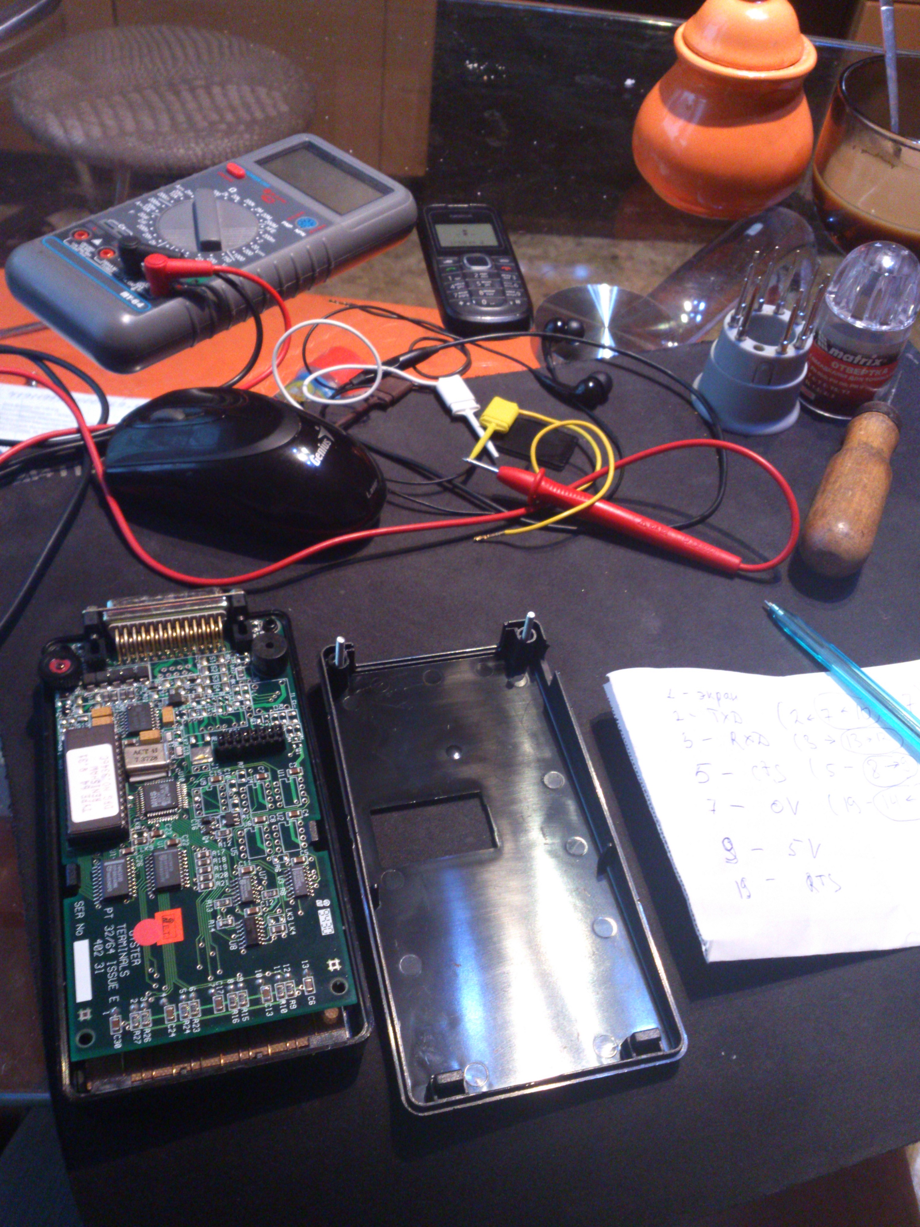

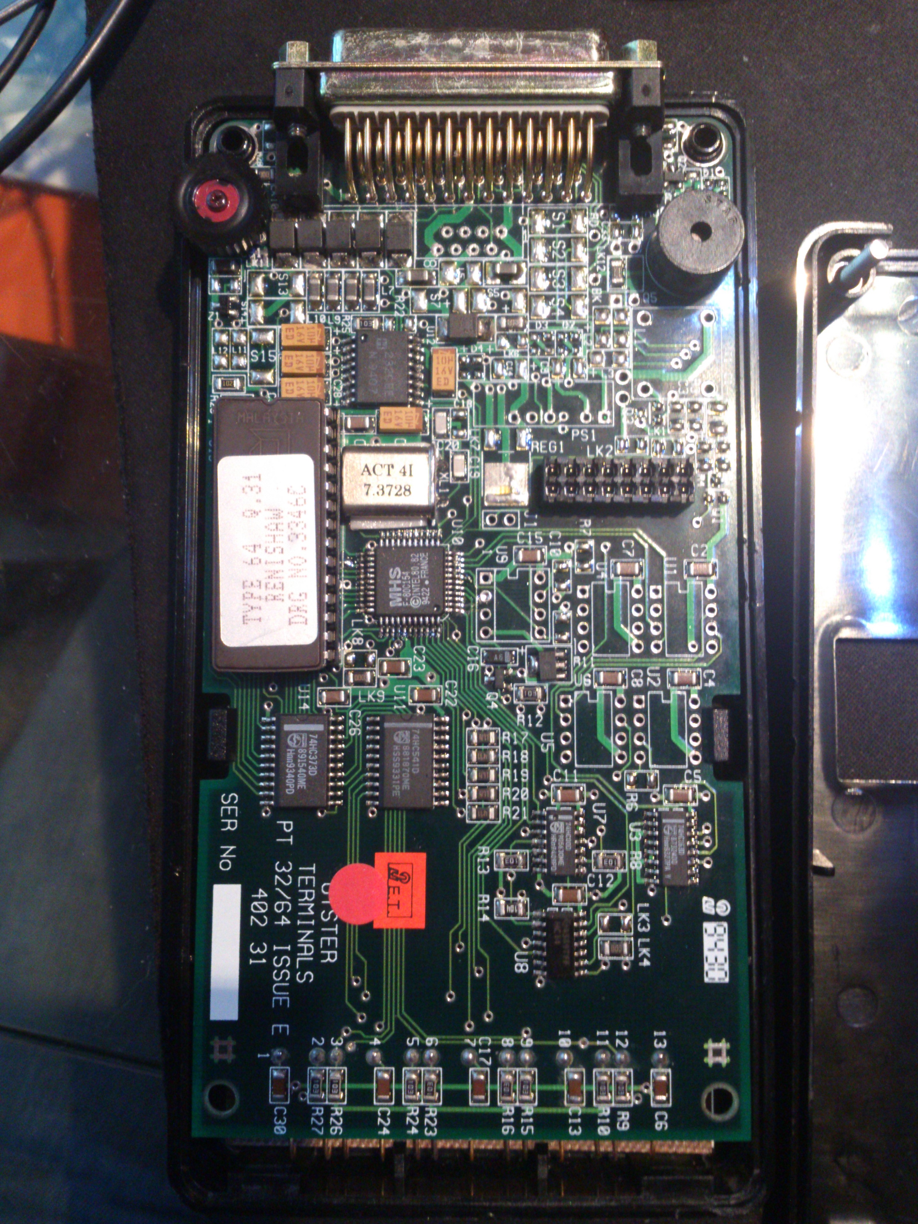

Приобрел я оптическую голову Renishaw и контроллер с пультом к ней, о которых писал тут http://www.cnc-club.ru/forum/viewtopic. ... BB#p197383
Решил проверить работоспособность контроллера и пульта пока без головы, так как нет нужного разъема для оной.
Документации толком нет, распиновка кабеля между пультом и контроллером - загадка. Начинаем разгадывать.
Вскрываем пациента.
Пульт
Внутри пульта (1913 просмотров) <a class='original' href='./download/file.php?id=51324&mode=view' target=_blank>Загрузить оригинал (2.32 МБ)</a>
Внутри пульта
занимаемся реверсом (1913 просмотров) <a class='original' href='./download/file.php?id=51322&mode=view' target=_blank>Загрузить оригинал (2.08 МБ)</a>
занимаемся реверсом
ну как-то так получилось (1913 просмотров) <a class='original' href='./download/file.php?id=51323&mode=view' target=_blank>Загрузить оригинал (2.01 МБ)</a>

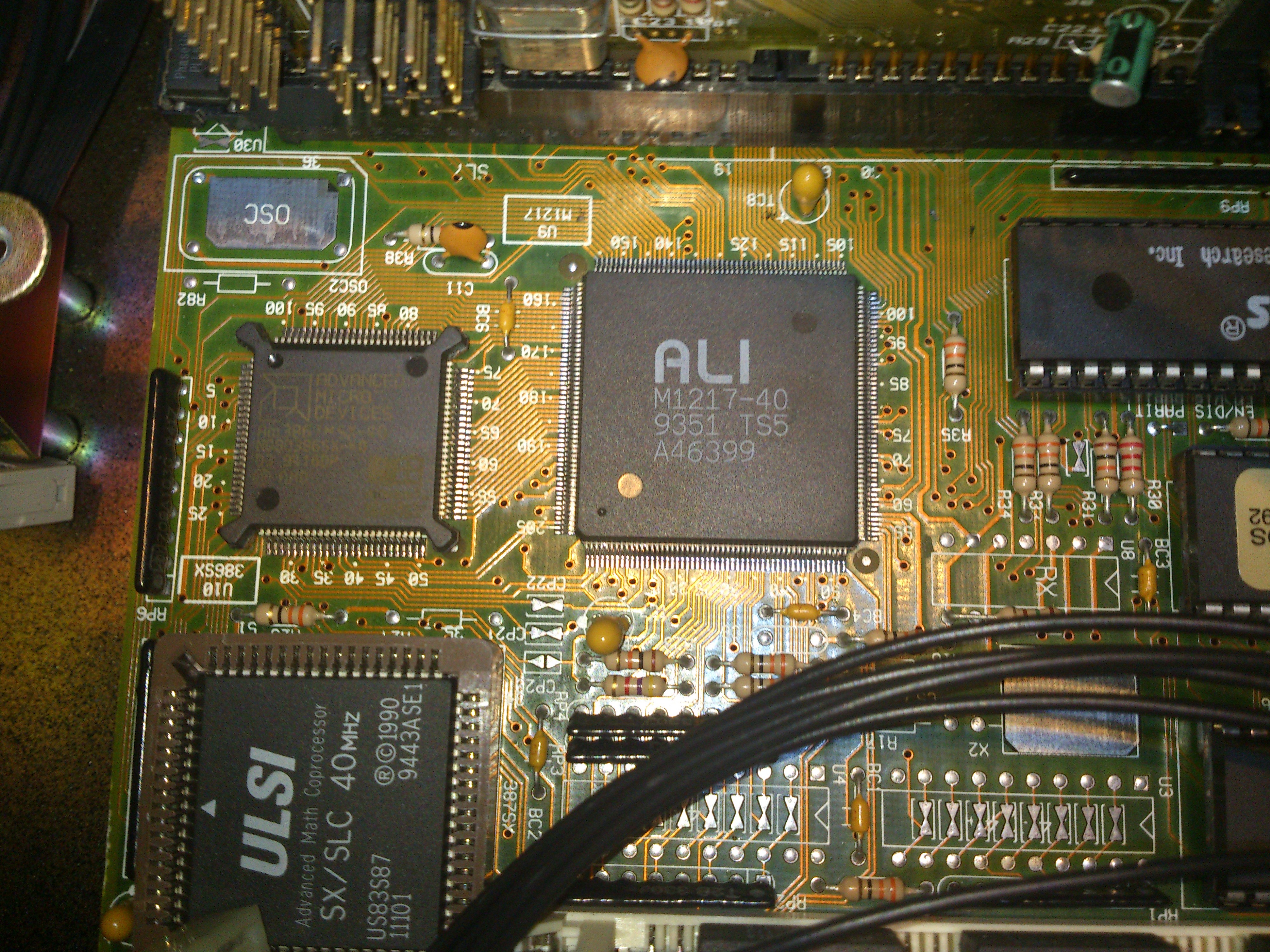

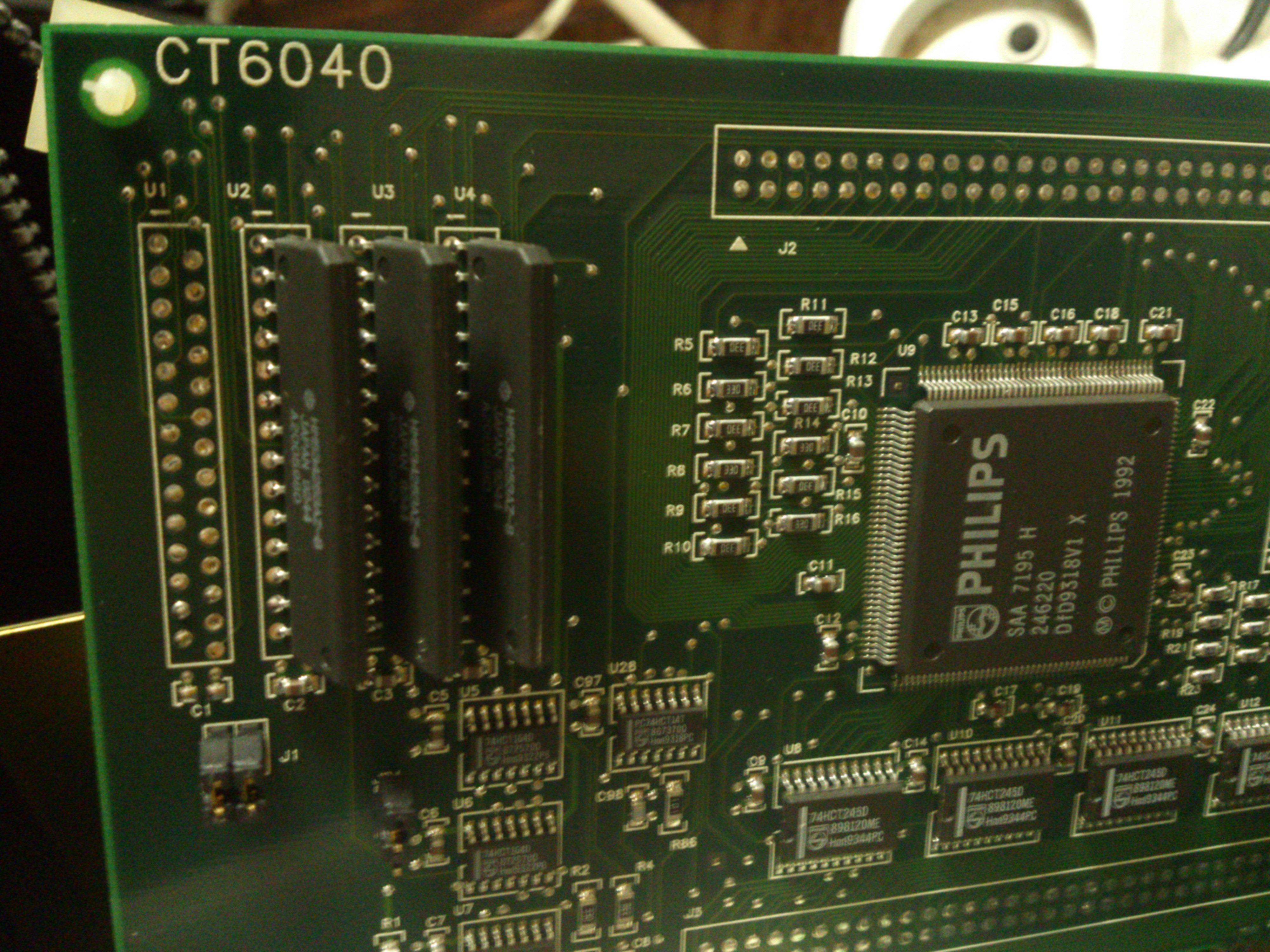

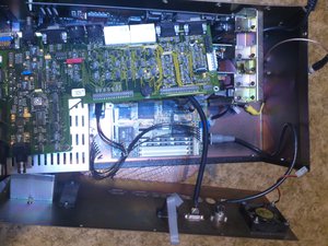

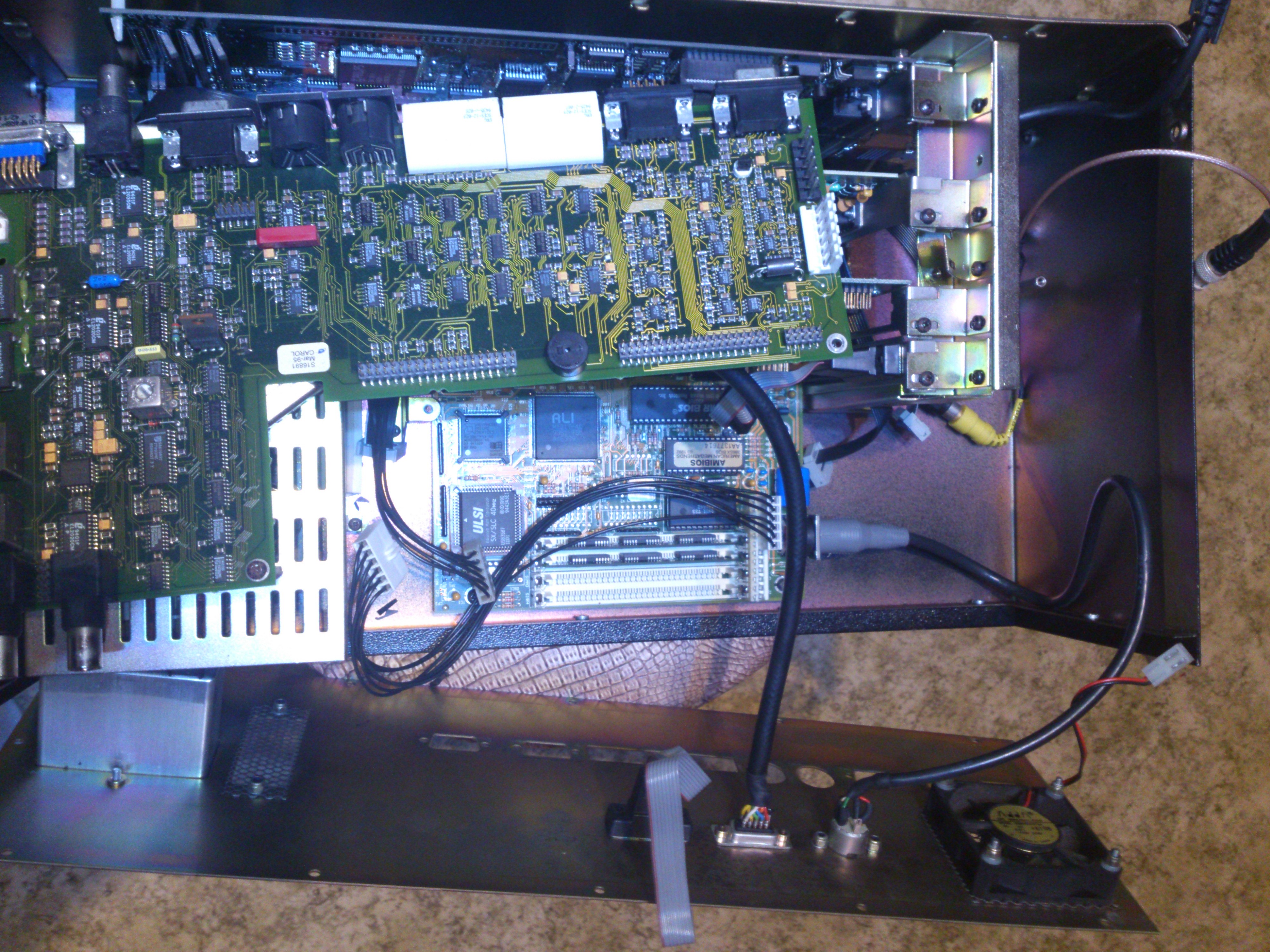

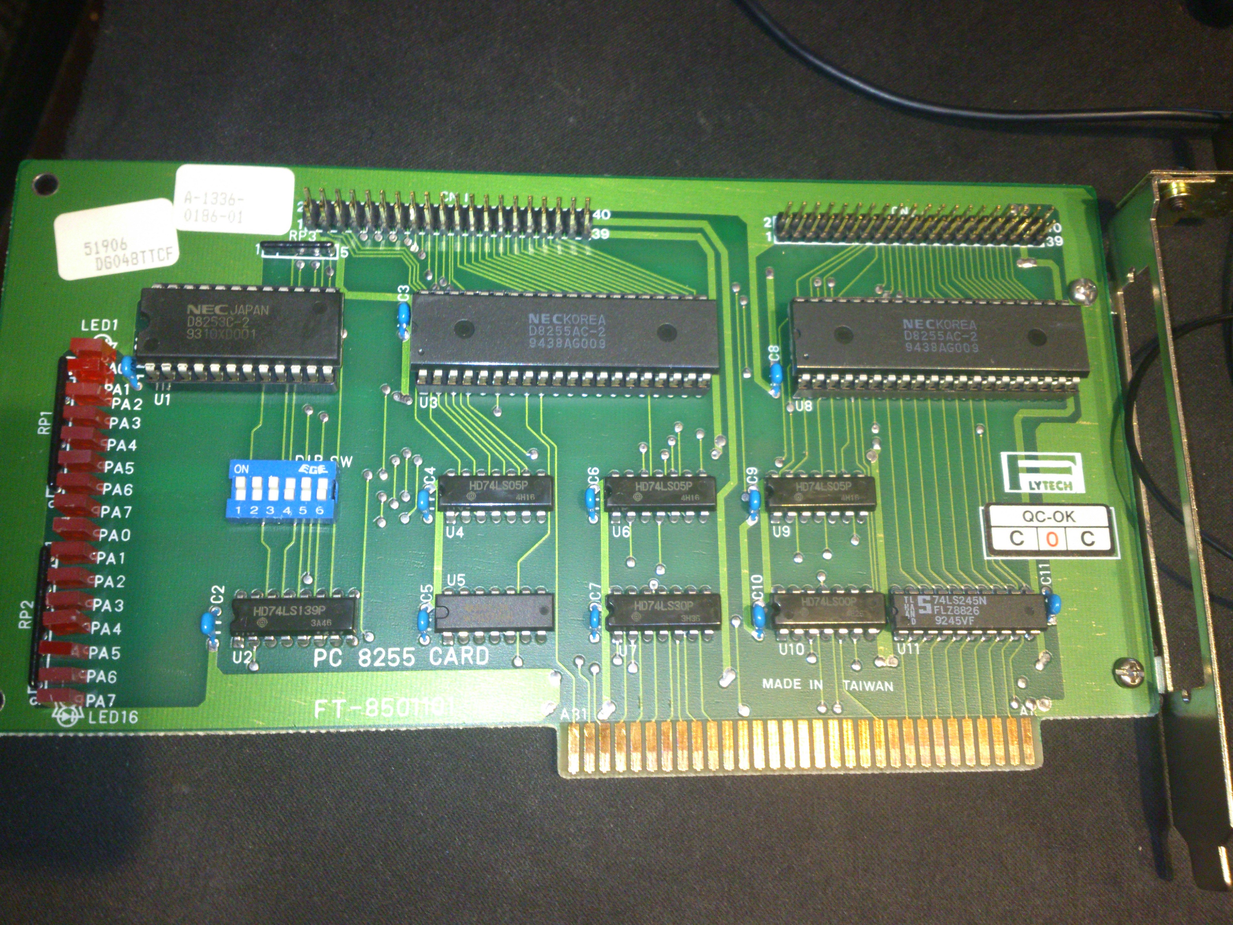

Далее дело за контроллером. Вскрываем крышку, а там... старый добрый 386sx 40Mhz, видеобластер (карта видеозахвата) от Creative Labs, видеокарта Trident, мультикарта портов IDE COM LPT Game-port FDD от Winbond, какой-то контроллер с прошивкой от ренишоу ну и плата интерфейсов от ренишоу, которая собственно и управляет головой.

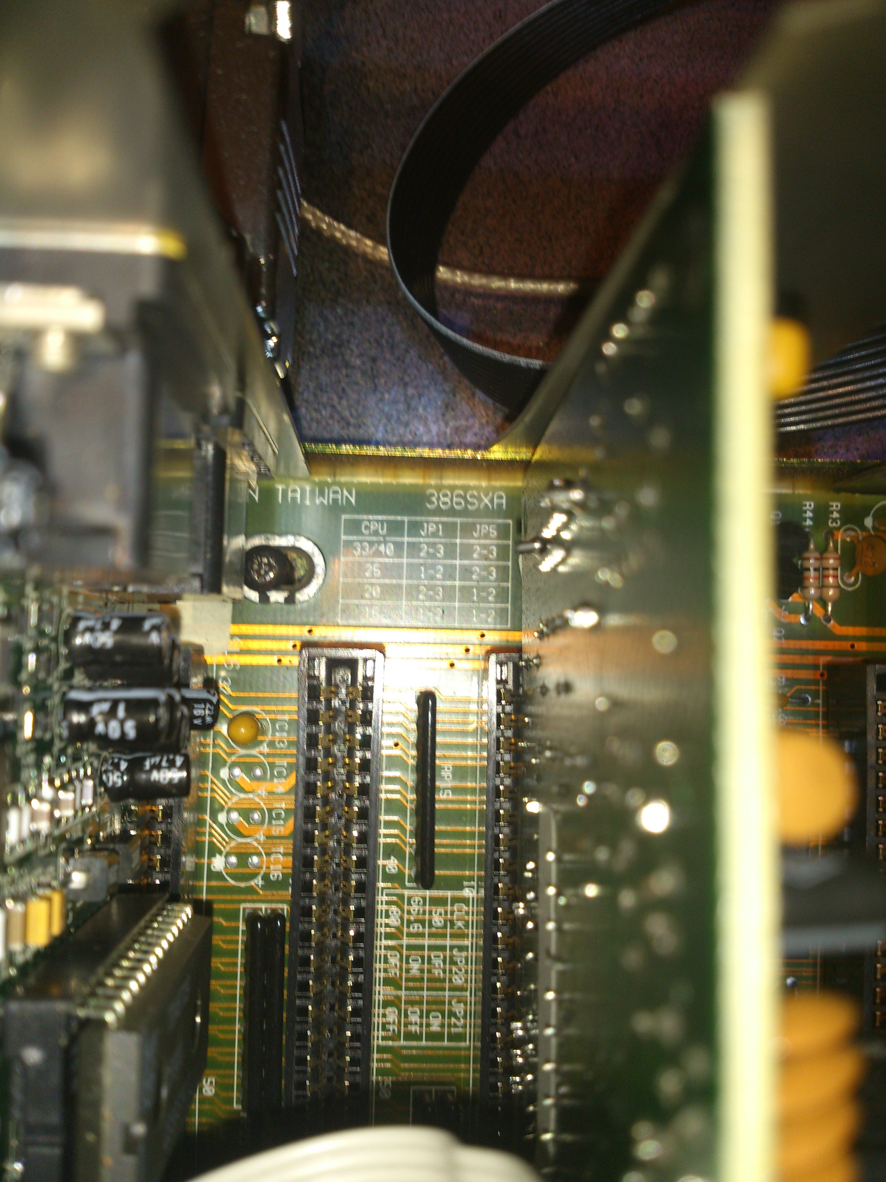

маркировка материнки (1913 просмотров) <a class='original' href='./download/file.php?id=51326&mode=view' target=_blank>Загрузить оригинал (2.24 МБ)</a>
проц и сопроцессор (1913 просмотров) <a class='original' href='./download/file.php?id=51325&mode=view' target=_blank>Загрузить оригинал (3.08 МБ)</a>
проц и сопроцессор

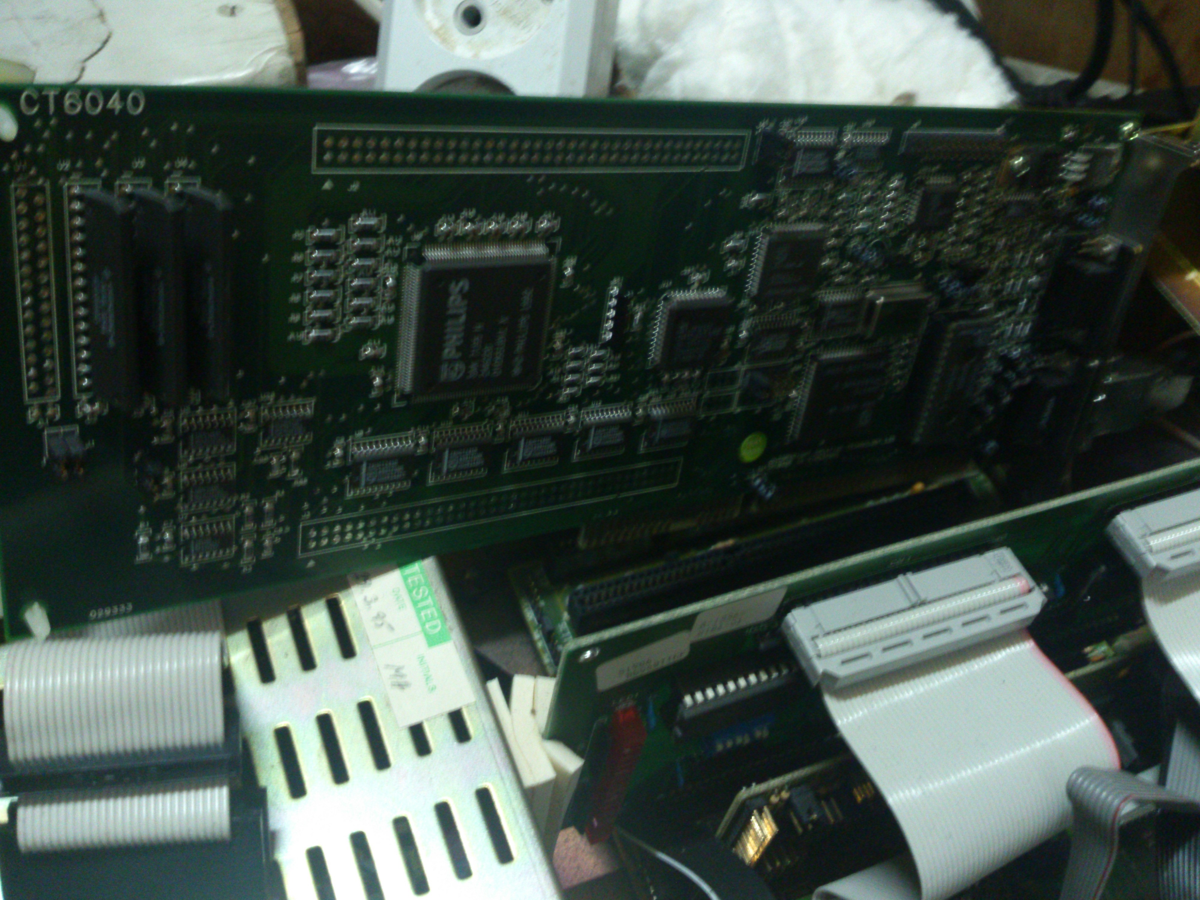

видеобластер (1913 просмотров) <a class='original' href='./download/file.php?id=51327&mode=view' target=_blank>Загрузить оригинал (1.76 МБ)</a>
видеобластер
видеобластер (1913 просмотров) <a class='original' href='./download/file.php?id=51328&mode=view' target=_blank>Загрузить оригинал (1.96 МБ)</a>
видеобластер

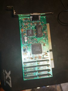

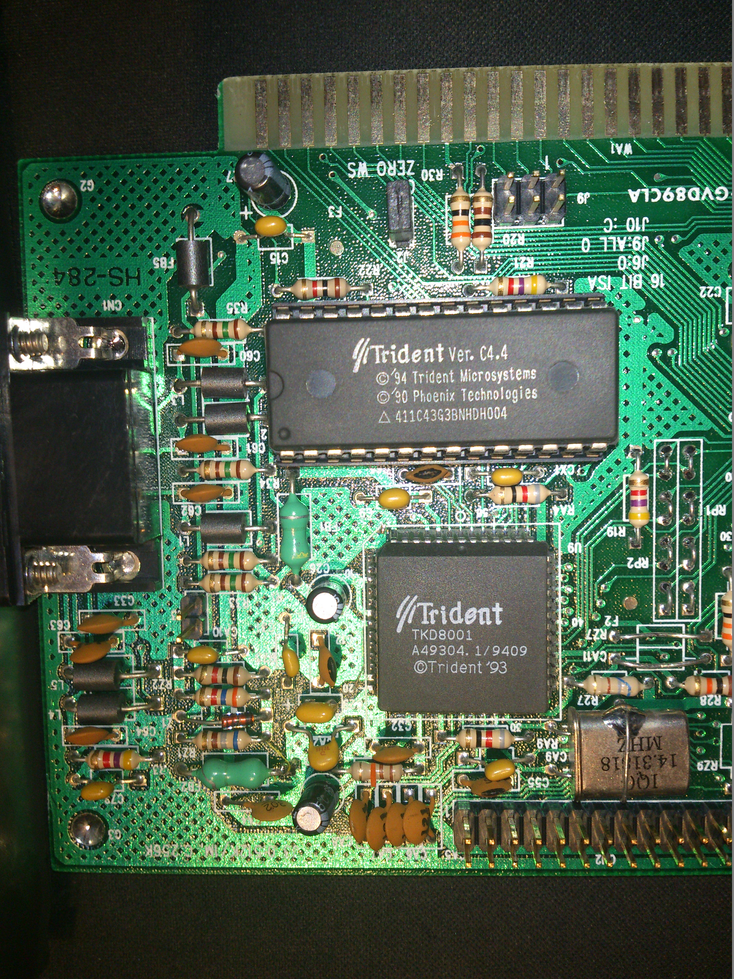

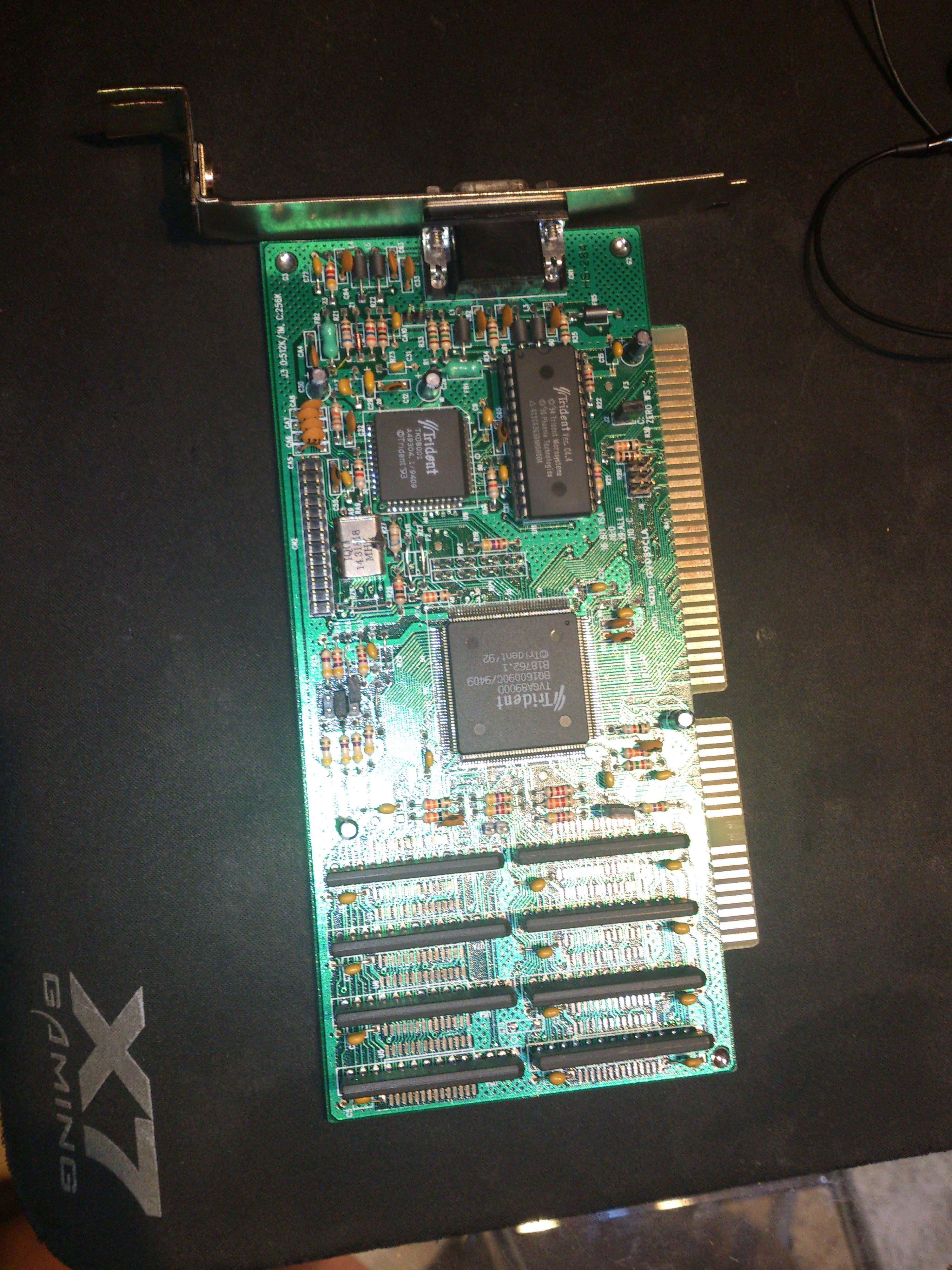

видеокарта (1913 просмотров) <a class='original' href='./download/file.php?id=51329&mode=view' target=_blank>Загрузить оригинал (2.79 МБ)</a>
видеокарта
видеокарта (1913 просмотров) <a class='original' href='./download/file.php?id=51330&mode=view' target=_blank>Загрузить оригинал (3.81 МБ)</a>
видеокарта

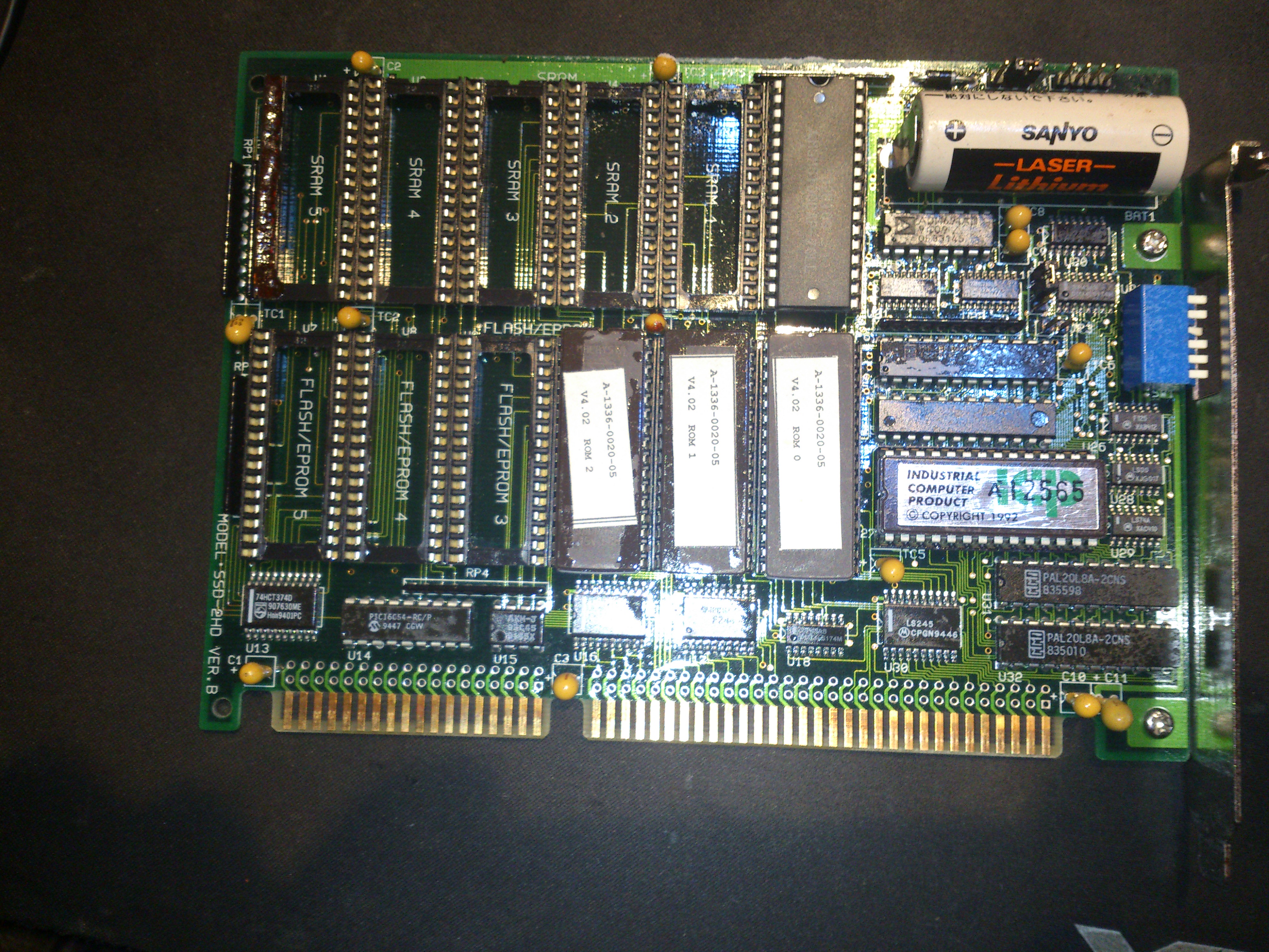

какой-то контроллер с прошивкой ренишоу (1913 просмотров) <a class='original' href='./download/file.php?id=51331&mode=view' target=_blank>Загрузить оригинал (3.51 МБ)</a>
хрен знает что за штука со светодиодной индикацией. (1913 просмотров) <a class='original' href='./download/file.php?id=51332&mode=view' target=_blank>Загрузить оригинал (2.92 МБ)</a>

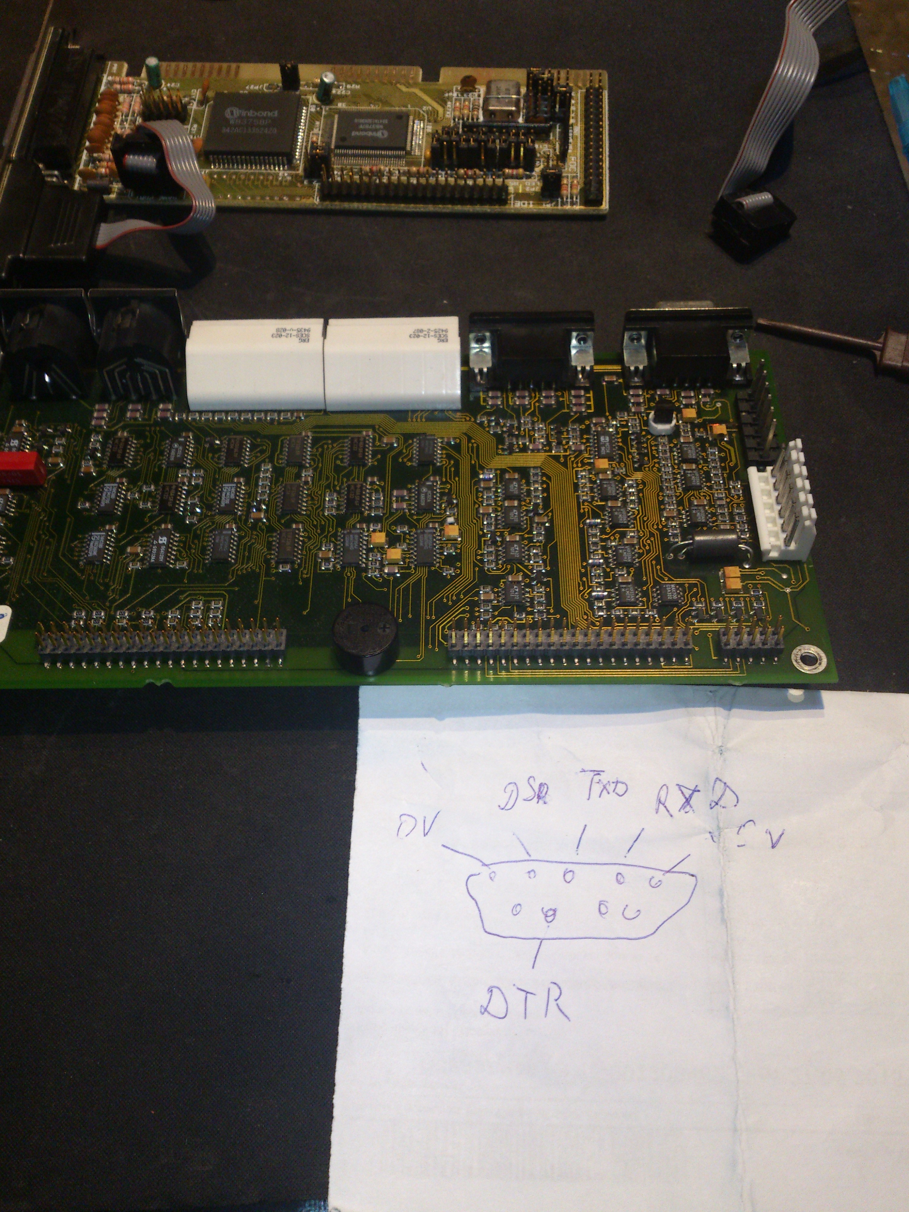

Далее надо узнать распиновку ответного порта под пульт на контроллере. Снимаем плату интерфейсов Renishaw и плату Winbond с Com-портами. Разбираем контроллер.
Разбираем (1905 просмотров) <a class='original' href='./download/file.php?id=51333&mode=view' target=_blank>Загрузить оригинал (2.36 МБ)</a>
Разбираем
Порт, распиновку которого нам надо узнать
Разбираем (1905 просмотров) <a class='original' href='./download/file.php?id=51334&mode=view' target=_blank>Загрузить оригинал (1.89 МБ)</a>
Разбираем
Ну и результат изучения
Порт под пульт (1905 просмотров) <a class='original' href='./download/file.php?id=51335&mode=view' target=_blank>Загрузить оригинал (2.34 МБ)</a>
Порт под пульт

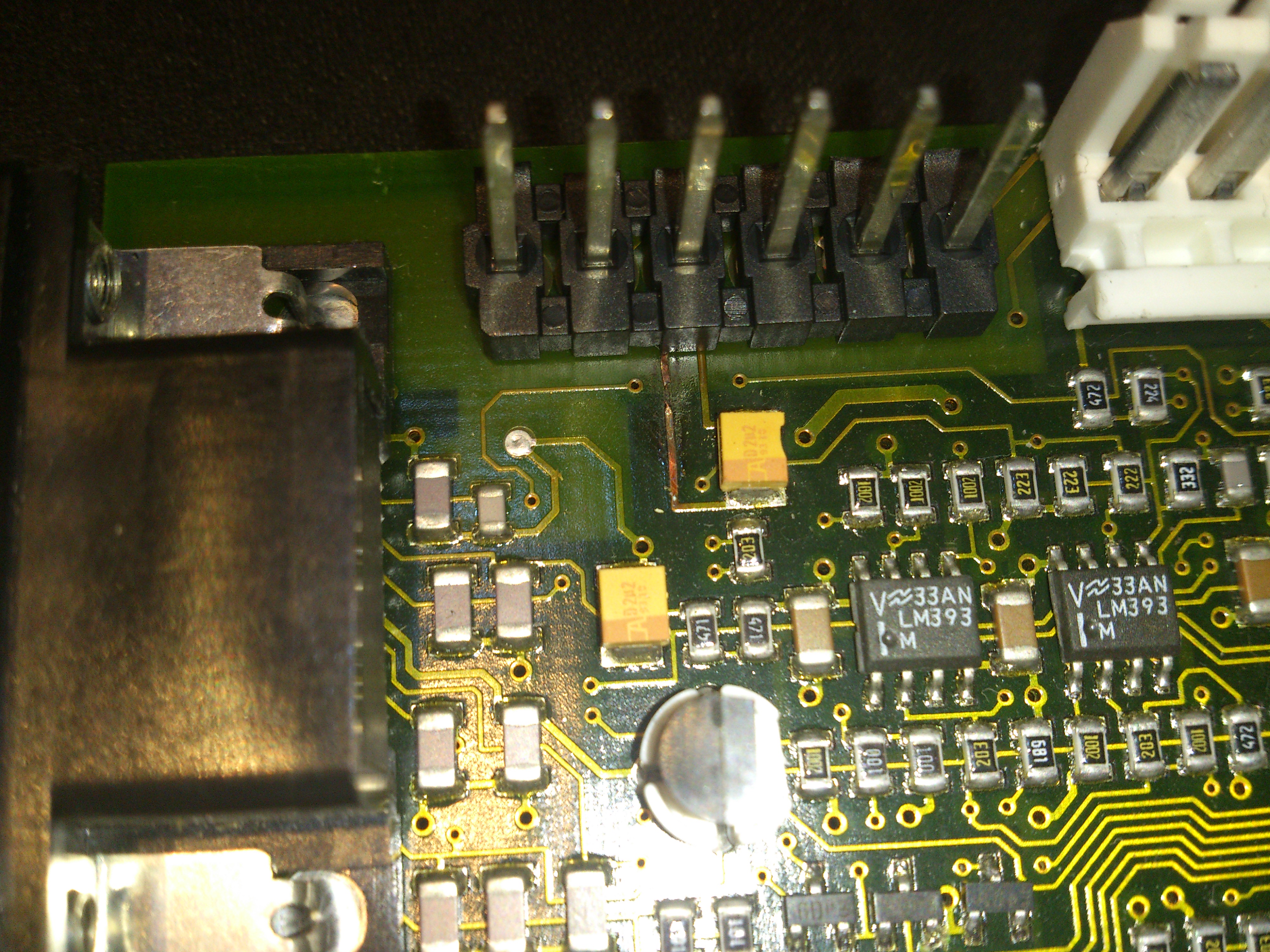

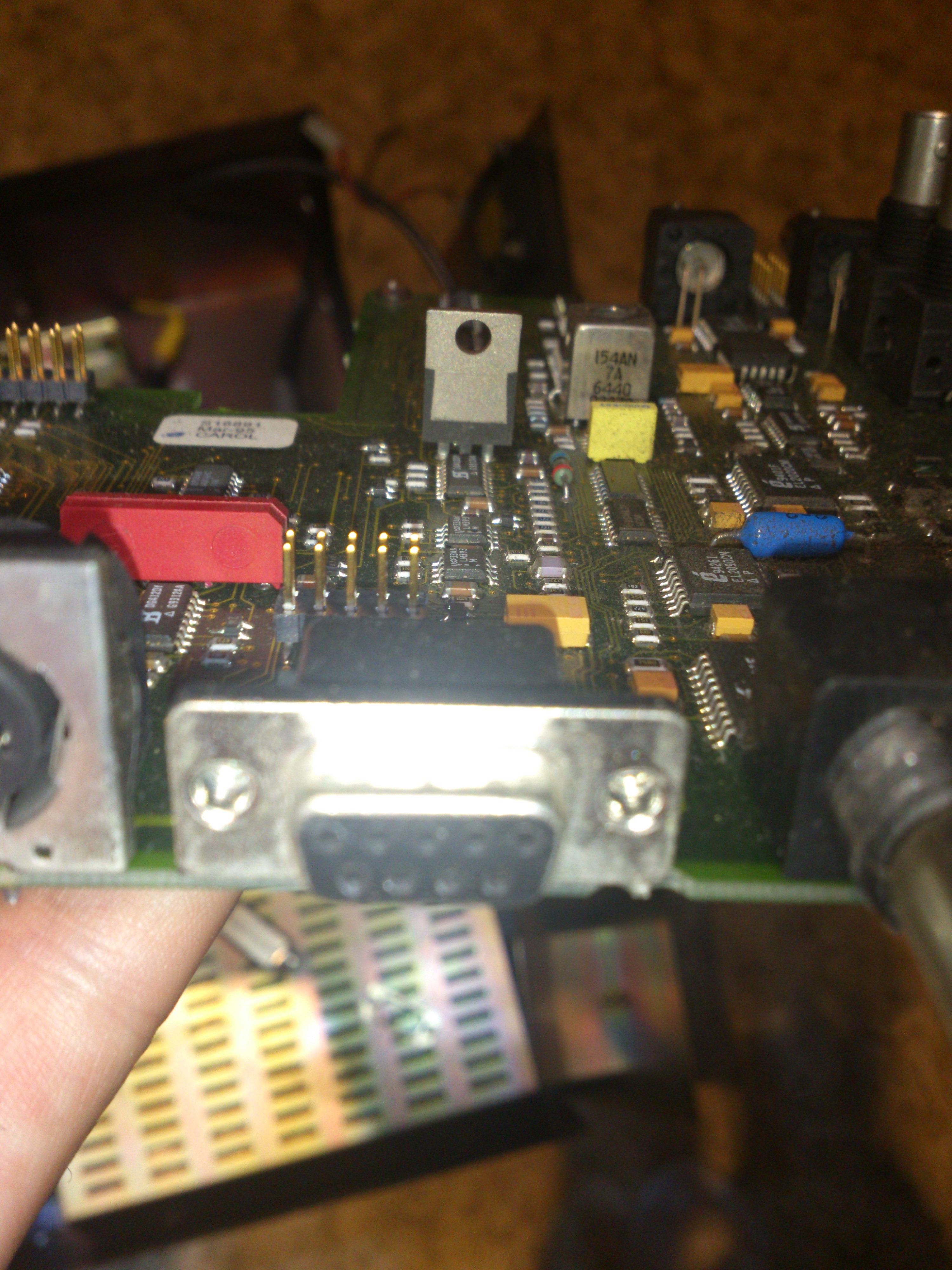

В процессе исследований платы интерфейсов выявилась бяка - пробитый конденсатор с ноги питания +5вольт на землю и выженная дорожка. Вот думаю чем чревато?
Результат исследований. (1905 просмотров) <a class='original' href='./download/file.php?id=51336&mode=view' target=_blank>Загрузить оригинал (3.27 МБ)</a>

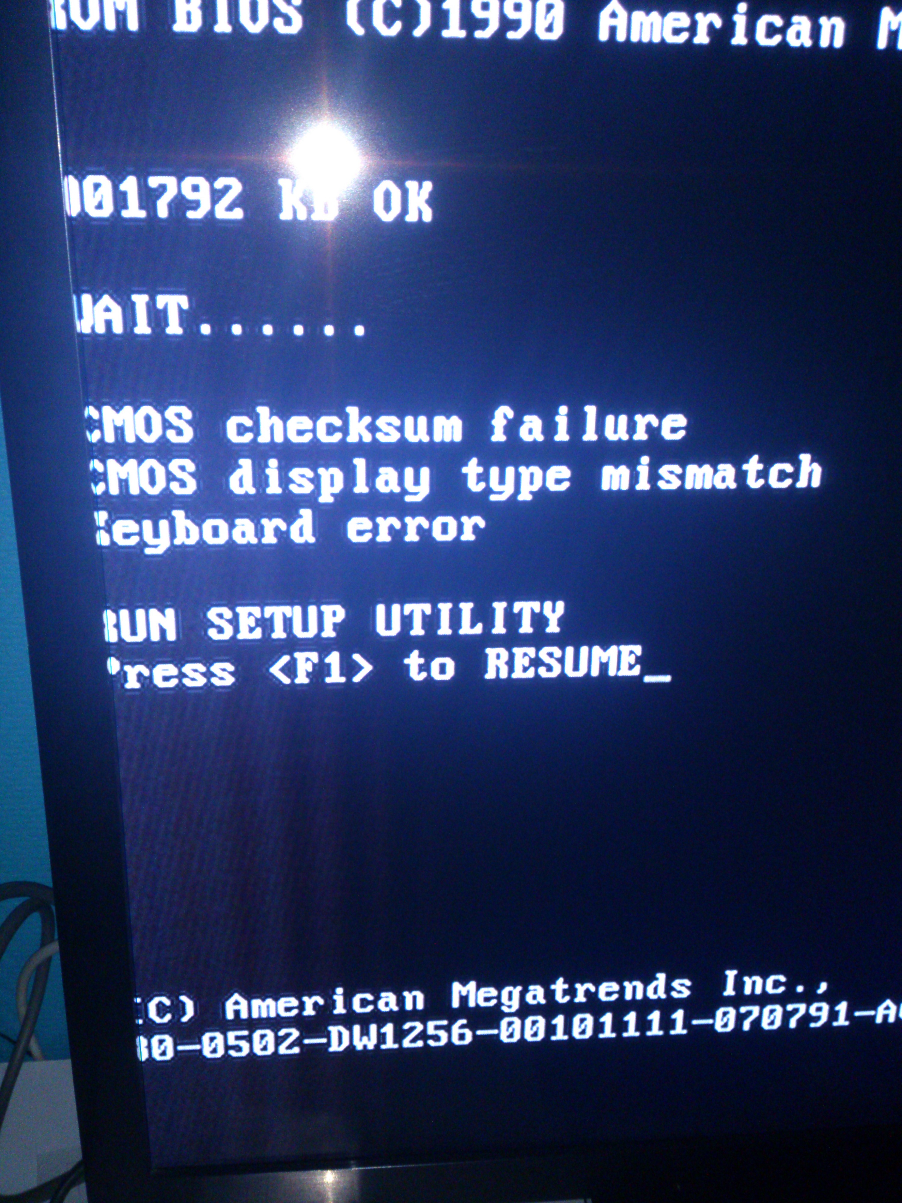

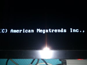

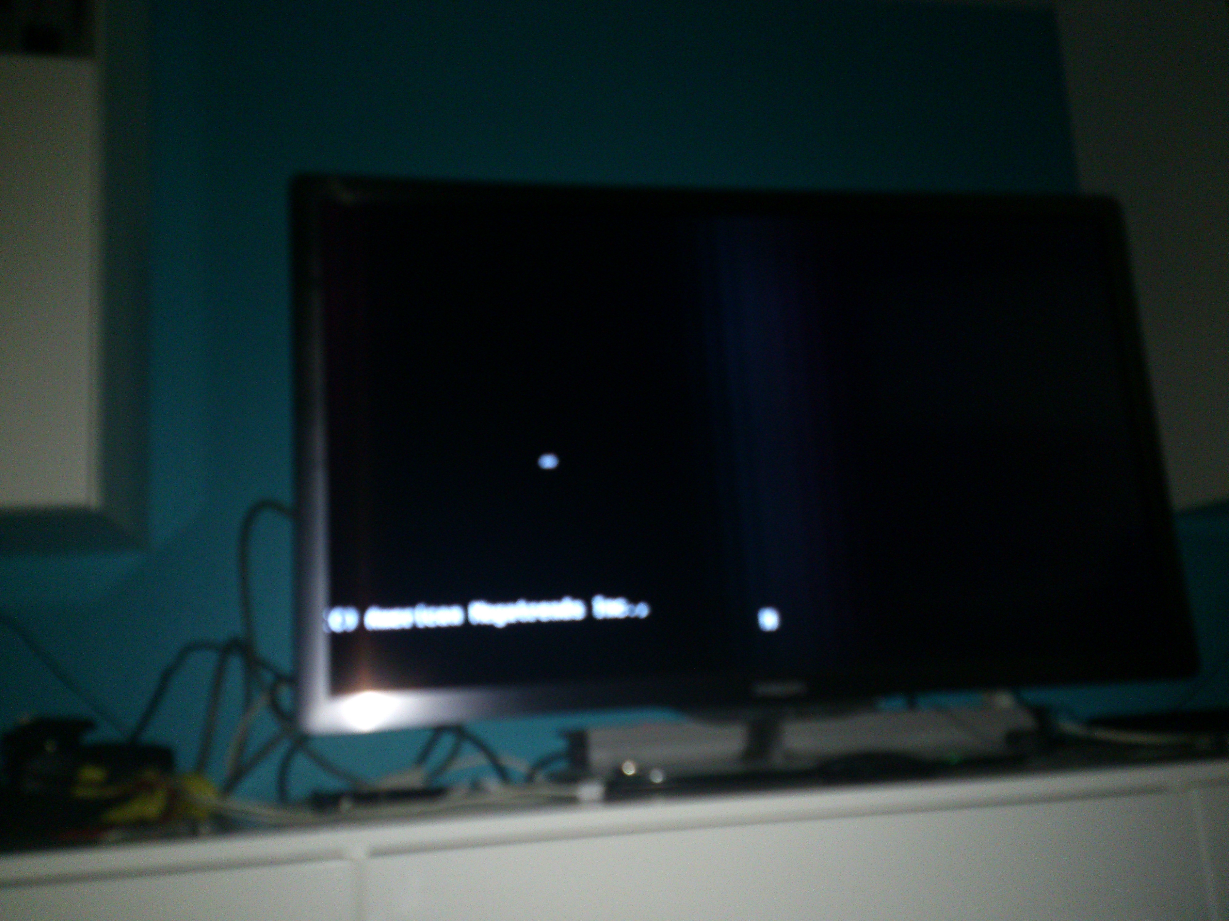

После сбора всего опять в одну кучу и подключения к монитору (в этой роли - телефизор) - тишинаааа, видеосигнала нет. Отключаю видеокарту от видеобластера и подключаю к ней монитор напрямую. Уже кое-что.
DSC_3935.jpg (1905 просмотров) <a class='original' href='./download/file.php?id=51337&mode=view' target=_blank>Загрузить оригинал (1.96 МБ)</a>
DSC_3936.jpg (1905 просмотров) <a class='original' href='./download/file.php?id=51338&mode=view' target=_blank>Загрузить оригинал (1.71 МБ)</a>

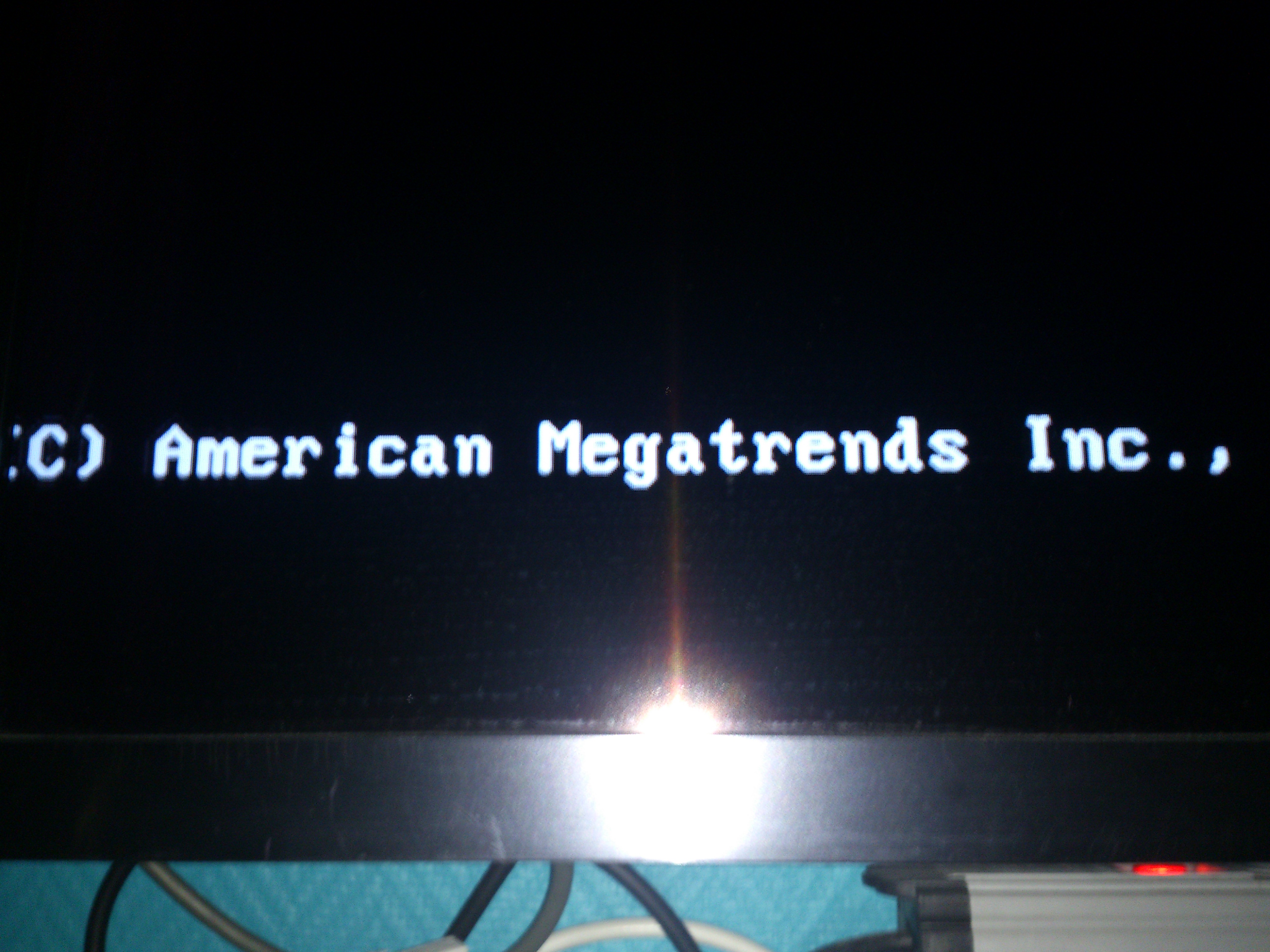

И на этом затык. Вынимаю ВСЕ платы, протираю спиртом контакты на всякий случай. Собираем. Включаю. И вот она падла.
DSC_3938.jpg (1905 просмотров) <a class='original' href='./download/file.php?id=51339&mode=view' target=_blank>Загрузить оригинал (1.74 МБ)</a>
Вот еще боюсь, как бы прошивка Renishaw не слетела с контроллера, хотя проверил на ней батарейку - вроде живая. На этой же батарейке держался БИОС материнки, который обнулился, когда я платы вынул :( Только потом увидел, что на самой материнки батарейки нет и только место под неё и джамперок стоит в режиме внешней батарейки.

Замену пока не нашел, без него работает (но очкую :) ) Еще и дорожку надо бы восстановить :thinking:

На мой взгляд, это кондёр защиты от помех в цепи питания. По идее и без него работать будет, если питание стабильное.

alexg-nn писал(а):а мой взгляд, это кондёр защиты от помех в цепи питания. По идее и без него работать будет, если питание стабильное.
Я пришел к тому же выводу

mhael писал(а):какой-то контроллер с прошивкой ренишоу
Это не контроллер, а "электронный диск", аналог SSD. Полагаю весь софт там (был).

alexg-nn писал(а):На мой взгляд, это кондёр защиты от помех в цепи питания. По идее и без него работать будет, если питание стабильное.
Без него-то будет. Но вопрос в том, что именно привело к прогоранию дорожки? Может это был "упавший" фазный провод и дорожка перегорела потому, что микросхемки, которые по ней получали питание уже "умерли от переедания"...

UAVpilot писал(а):Это не контроллер, а "электронный диск", аналог SSD
Спасибо за наводку.
UAVpilot писал(а):Полагаю весь софт там (был).
Тих-тихо... не каркаем. Батарейка на нем вроде как живая. Плату снимал вместе с батарейкой (чем и сбросил биос материнки). Так что надеюсь, что с данными все ОК.

UAVpilot писал(а):что именно привело к прогоранию дорожки?
Танталовые кондеры любят пробиваться от малейшего чиха, так что он сам мог дорогу спалить...

Судя по размерам это не меньше чем 2.2uFx35V...
