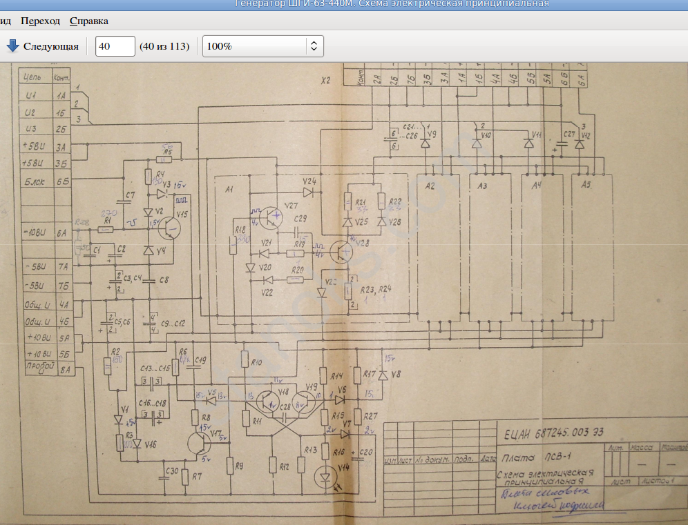

Сообщения: 8340

Борис1 писал(а): А по поводу поджига-не прокатит например если к "+"и"-" через резистор подключить оптрон например, который будет отсоединять высоковольтную катушку автомобиля от 12в.Ведь должен успевать проскакивать разряд во время протекания импульса 3мсек?
думаю ,так "просто" данную проблему не решить))
там четкая синхронизация между импульсами нужна ...
кстати - ШГИ (он тебе нужЁн бы был) конструктивно похож на ГКИ (видать собирали на одном заводе)))
посмотри - как там устроено
(доки на станокс.ком)

Можно и киловольт. Не очень понятно к чему стремится: т.е.вначале основного идет импульс поджигающий? И как остальная часть основного импульса тока протечет через зазор? В воздухе в плазменниках понятно-там ионизируется газ, который становится проводящим. Сдесь то же самое что-ли? Ионизируются пузырьки пара воды?
По инструкции ШГИ не откопал сколько и как строится поджиг.

Борис1 писал(а):По инструкции ШГИ не откопал сколько и как строится поджиг.
конкретно в шги40: элементная база конечно устаревшая - но принципы остаются актуальными...

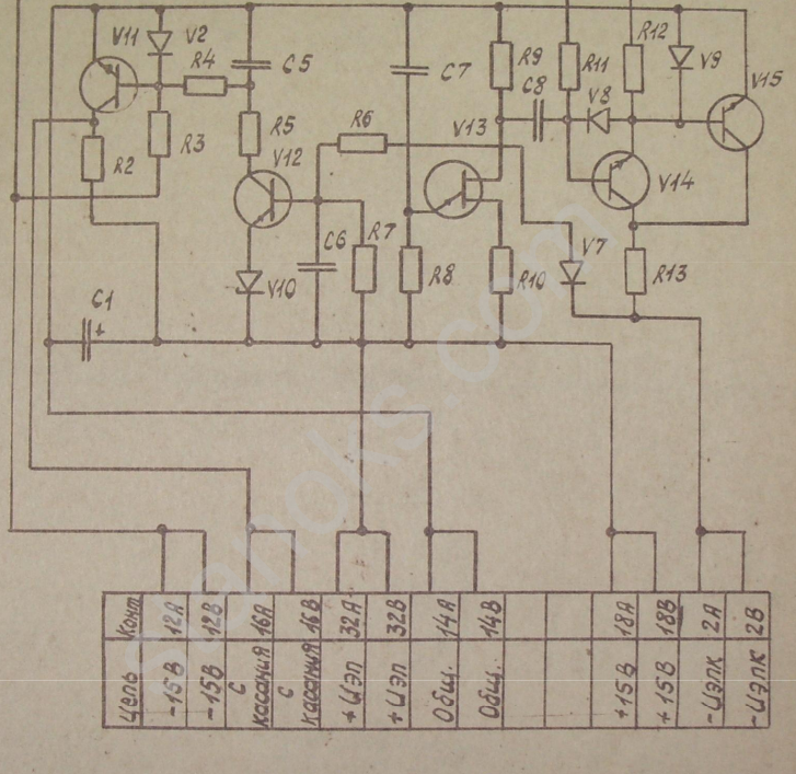

вот такая проблема - "борьба" с probe:))
для индикации касания проволокой детали есть штатная схема простенького генератора может он и работал бы нормально на совсем "свежей" проволоке...
о чем речь?
просто иногда нет срабатывания - как нет контакта...
вопрос :
если просто подать предельно высокое напряжение (предельно - безопасное) - может это
помочь в решении проблемы?
Сообщения: 34042
Re: Генератор импульсов для электроэрозионной обработки
nkp писал(а):если просто подать предельно высокое напряжение (предельно - безопасное) - может это
а там сейчас какое напряжение?
На плазме стоит поиск металла по сопротивлению(оммический) срабатывает что то 200кОм и ниже(током не бьется). Если висит капелька воды - облом касание будет не точным ;) В каких условиях будет происходить поиск, сухая железка, ржавая железка и тд................

aftaev писал(а):а там сейчас какое напряжение?
там сейчас генератор(схема под спойлером)
питание - 15в

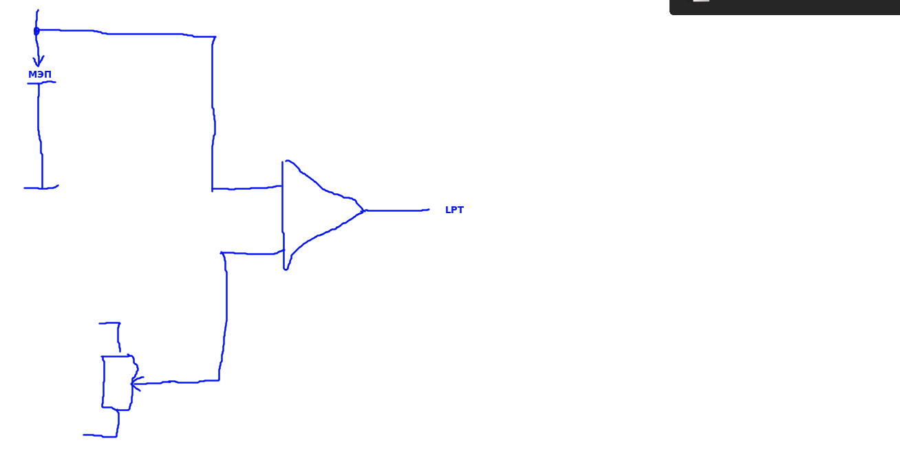

имеет ли право на жизнь такая идея(точнее - будет ли сие работать с емс):
необходимо измерять постоянно меняющееся по значению напряжение (примерно от 0 до 3 вольт) в межэлектродном промежутке(МЭП)...
упрощенно можно считать ,что оно (напряжение) пропорционально подаче ...
"связав" их - имеем отрицательную ОС ...
задача - передавать аналоговый сигнал(величину того самого наприжения) в емс в реалтайм...
сам вопрос:
если компаратором отслеживать момент "перехода" напряжения МЭП вверх и вниз от опорного,
и передавать в LPT емс битовый сигнал

а уже на уровне компонента написать плавное снижение и наростание сигнала на выходе(для
адаптивной подачи):
component adapt "Adaptive feed";
pin in bit in "Input MEO";
pin out bit signal ;
pin out float out "Out feed";
param rw float min_feed = 0.5 ;
param rw float gain = 10000000;
variable float feed = 1;
variable float f=0;
license "GPL";
function _ fp;
FUNCTION(_){
	if(in){
		signal=1;
		f=(f+(fperiod/gain));
		feed=feed-f;
		if(feed<=0)feed=0;
		out = feed;
	else{
		signal=0;
		feed=feed+f;
		if(feed>1)feed=1;
		out = feed;
может ли "устаканиться" такая система?
Сообщения: 21923
Изменение подачи не может происходить мгновенно (из-за разгона/торможения), поэтому в некоторых случаях возможны автоколебания.
Я б завёл аналоговый сигнал через "преобразователь" напряжение -> длительность импульса.

UAVpilot писал(а):Я б завёл аналоговый сигнал через "преобразователь" напряжение -> длительность импульса
сейчас работает преобразователь "напряжение-частота" через компонент encoder...
