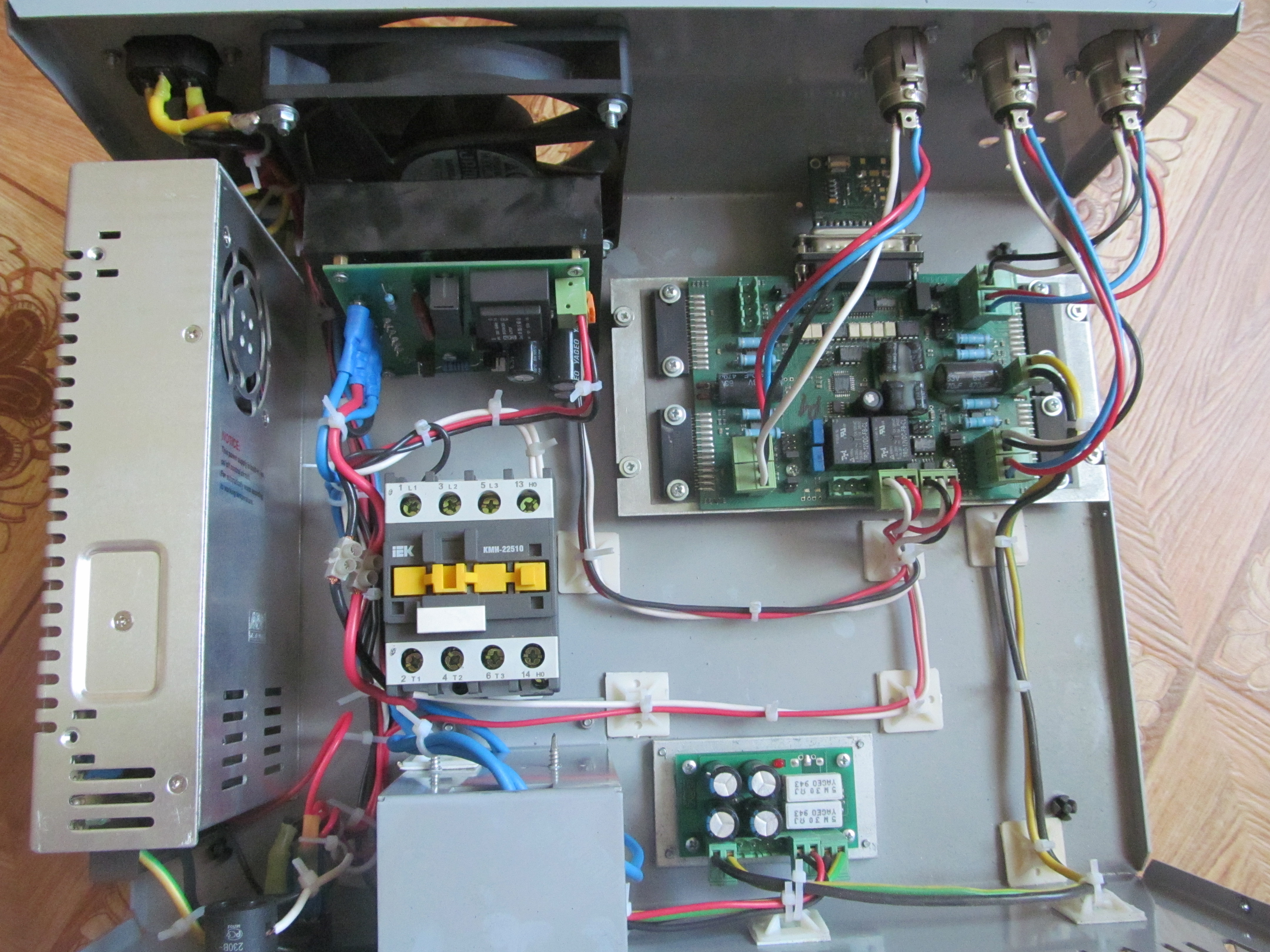

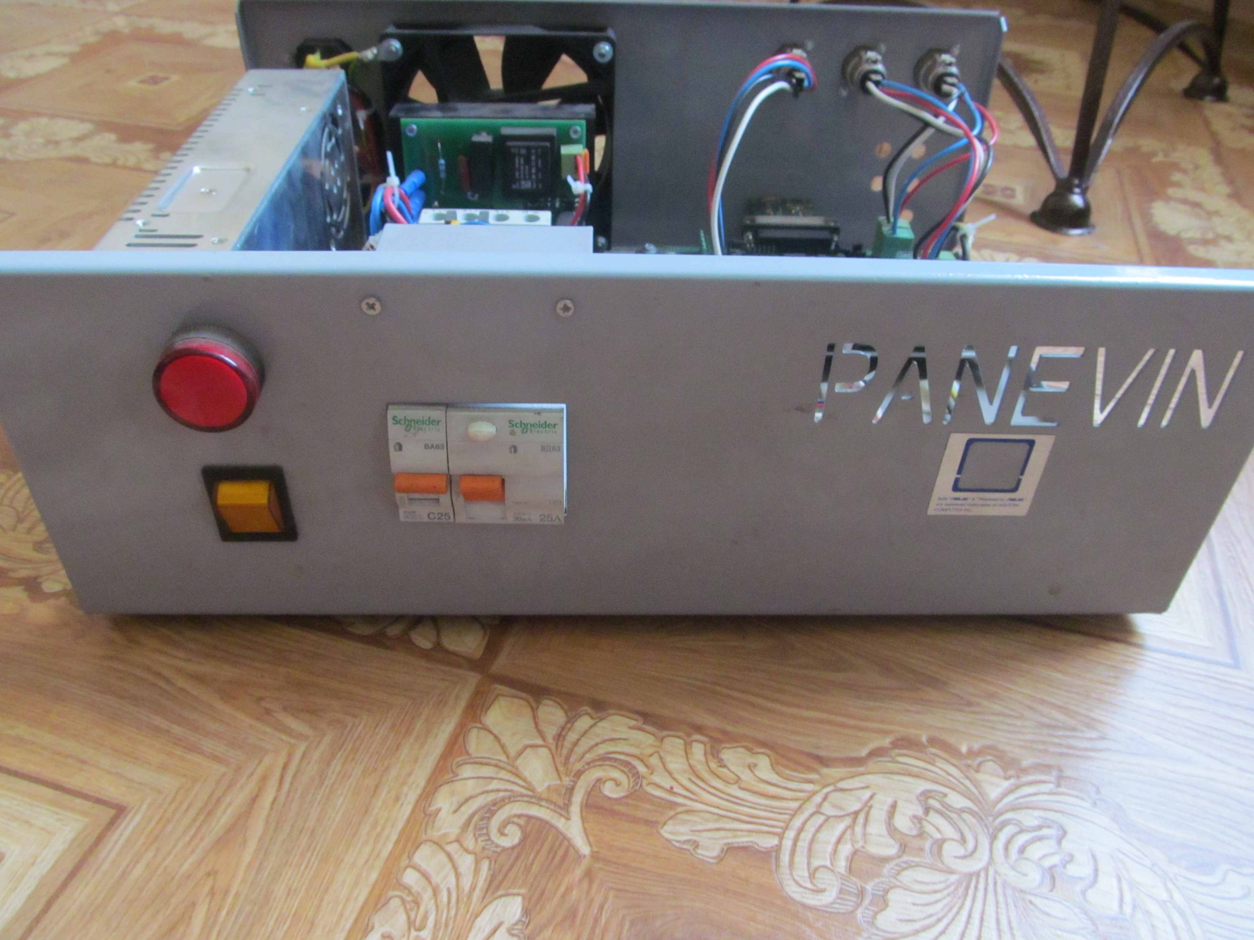

Есть станок для резки пенопласта ФРП, стал глючить. Производитель говорит что надо менять плату управления. Но на плате затерты все надписи.
IMG_0850.JPG (3235 просмотров) <a class='original' href='./download/file.php?id=50423&mode=view' target=_blank>Загрузить оригинал (2.96 МБ)</a>
IMG_0851.JPG (3235 просмотров) <a class='original' href='./download/file.php?id=50424&mode=view' target=_blank>Загрузить оригинал (3.51 МБ)</a>
IMG_0852.JPG (3235 просмотров) <a class='original' href='./download/file.php?id=50425&mode=view' target=_blank>Загрузить оригинал (3.51 МБ)</a>
IMG_0855.JPG (3235 просмотров) <a class='original' href='./download/file.php?id=50426&mode=view' target=_blank>Загрузить оригинал (3.27 МБ)</a>
IMG_0856.JPG (3235 просмотров) <a class='original' href='./download/file.php?id=50427&mode=view' target=_blank>Загрузить оригинал (2.85 МБ)</a>

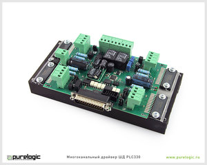

Сообщения: 11731
Re: Помогите индефицировать плату.
Это плата от purelogic на микросхемах TB6560.

Draco писал(а):Производитель говорит что надо менять плату управления.
Я бы не советовал менять плату на аналогичную.
Если под платой управления он имеет в виду контроллер:

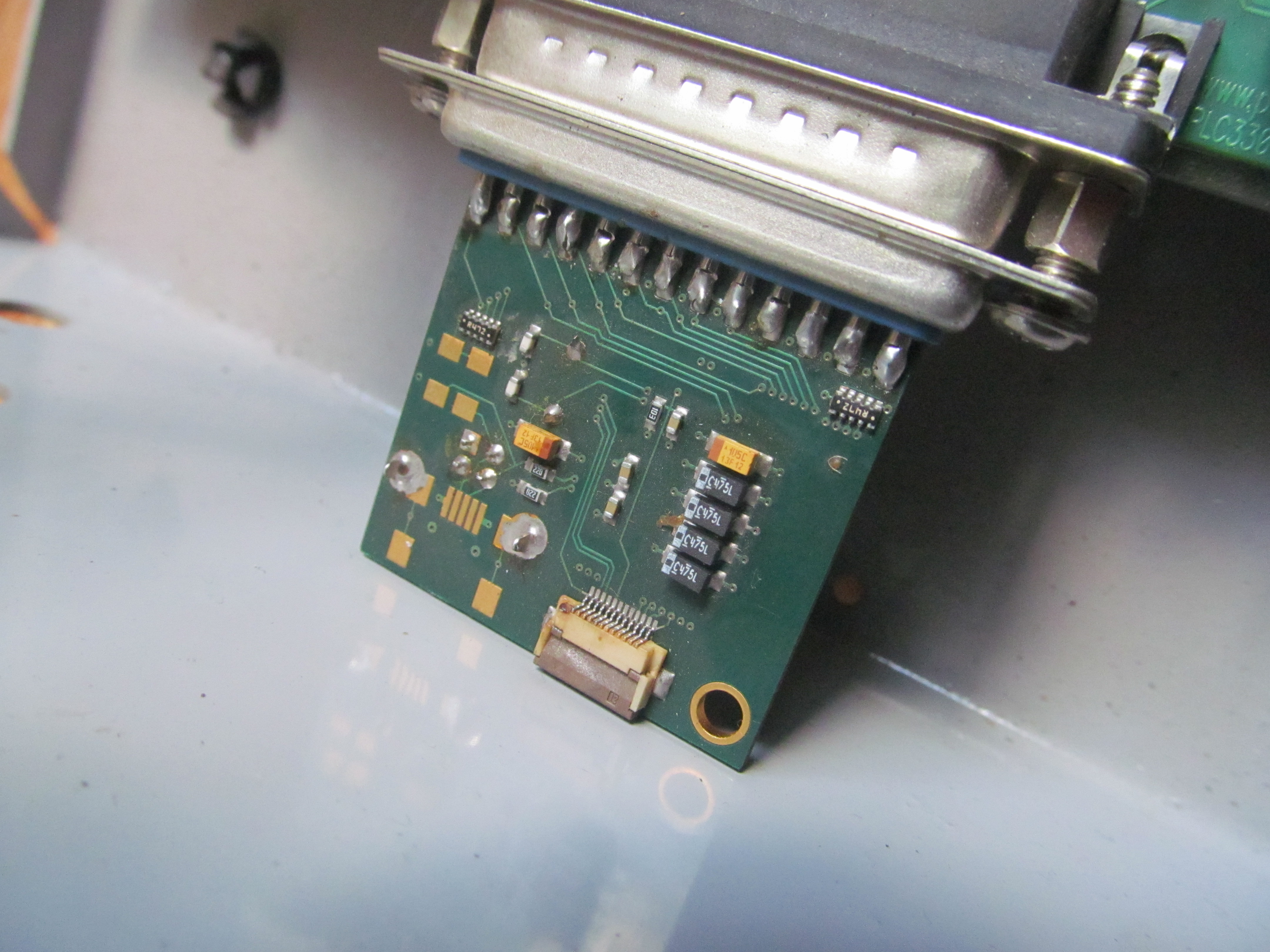

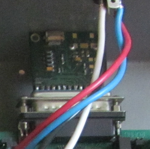

поближе
IMG_0859.JPG (3220 просмотров) <a class='original' href='./download/file.php?id=50430&mode=view' target=_blank>Загрузить оригинал (2.73 МБ)</a>

Симптомы: может нормально работать, потом двигатели перестают работать. Или не включается нагрев струны, хотя двигатели работают.
IMG_0855.JPG (3218 просмотров) <a class='original' href='./download/file.php?id=50431&mode=view' target=_blank>Загрузить оригинал (3.3 МБ)</a>

Контактор рабочий, просто не подается напряжение для его включения. Подскажите, где можно купить точно такую плату?

Draco писал(а):поближе
Это скорее всего usb-lpt

Почитал мануал к плате, и посмотрев схему подключения, наверно у меня реле К1 глючит... (нагрев струны ), попробую повесить на реле К2, только найти где в программе перенастроить. А как быть с тем что станок иногда останавливается, или это нормально для таких плат? (закономерности в остановках нет, может день проработать и не глючить, а может за час пару раз)
Сообщения: 6611
Draco писал(а):Симптомы: может нормально работать, потом двигатели перестают работать. Или не включается нагрев струны, хотя двигатели работают.
что до глюков делал, переносил, переподключал? может помехи? заземление есть?
Demetrius писал(а):Это скорее всего usb-lpt
да, похоже на него, красным обвел где судя по пайке, с обратной стороны USB разьем.
а вот зелененьким обвел то что не понятно, что это
IMG_0859.JPG (3209 просмотров) <a class='original' href='./download/file.php?id=50432&mode=view' target=_blank>Загрузить оригинал (119.06 КБ)</a>

Сообщение Draco »
Заземление есть. Это USB разъем. Стал глючить, разобрал не работал вентилятор. Сейчас нормально крутится, но глюки есть. Вентилятор был не на плате, а на контролере регулирующем нагрев струны.
