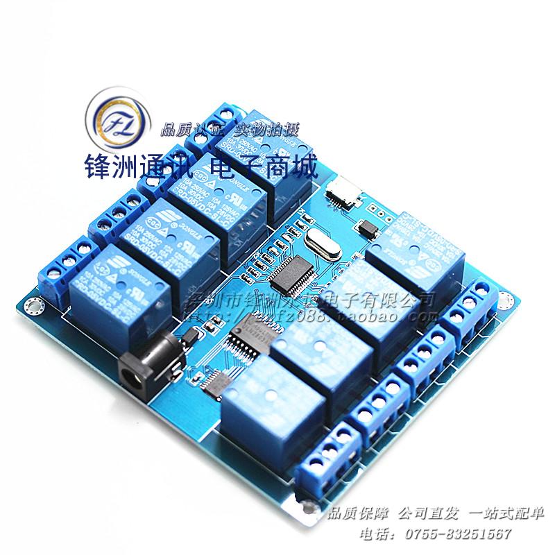

Можно ко второму компьютеру подключиться с помощью "teamviewer"_а, а управление нагрузкой делать с помощью USB реле, я себе заказывал в китае такую приблуду, прикольная штука, мышкой можно 8 реле включать-выключать. А делать отключение по току - мне кажется велика вероятность ложного срабатывания.

Тенгель писал(а):Можно ко второму компьютеру подключиться с помощью "teamviewer"_а, а управление нагрузкой делать с помощью USB реле, я себе заказывал в китае такую приблуду, прикольная штука, мышкой можно 8 реле включать-выключать.
Через USB ?

Да, платка подключается в УСБ , ставиться программулька простенькая там мышкой щёлкаешь релюшками.

С USB реле все ясно.
