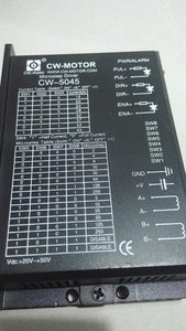

tecnocat
Сообщения: 101
Зарегистрирован: 09 июн 2014, 08:07
Репутация: 39
Re: Arduino Uno как генератор шагов для ШД
Сообщение tecnocat »
Я у себя GRBL напрямую к драйверам шаговиков подцепил.
К таким:
post-9385-0-87196500-1422903853.jpg (2856 просмотров) <a class='original' href='./download/file.php?id=50236&mode=view' target=_blank>Загрузить оригинал (91.67 КБ)</a>
и все бегает.
Надоест использовать внутренний планировщик GRBL - перепишу на что нибудь другое.
