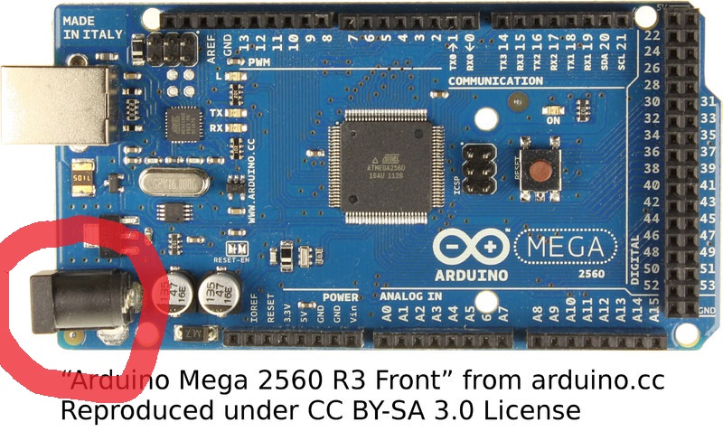

Добрый день, собираю рисовалку на Arduino Mega + RAMPS. Питание RAMPS идет отдельно от Mega на проводочках, которые винтиками прикручиваются. А питание Mega (не от USB) так же предусмотрено от стандартного входа питания. Как мне можно перекинуть (отрезать припаять) или может более лояльные варианты запитать RAMPS от входа Mega.
Для эстетики!
ArduinoMega2560_R3_Front.jpg (3411 просмотров) <a class='original' href='./download/file.php?id=46630&mode=view' target=_blank>Загрузить оригинал (186.04 КБ)</a>

А чем vin не устроил ? )

voltage input

Ну вот хочу что б было так. У Вас же на телевизоре тоже вилка, а не два оголенных провода...

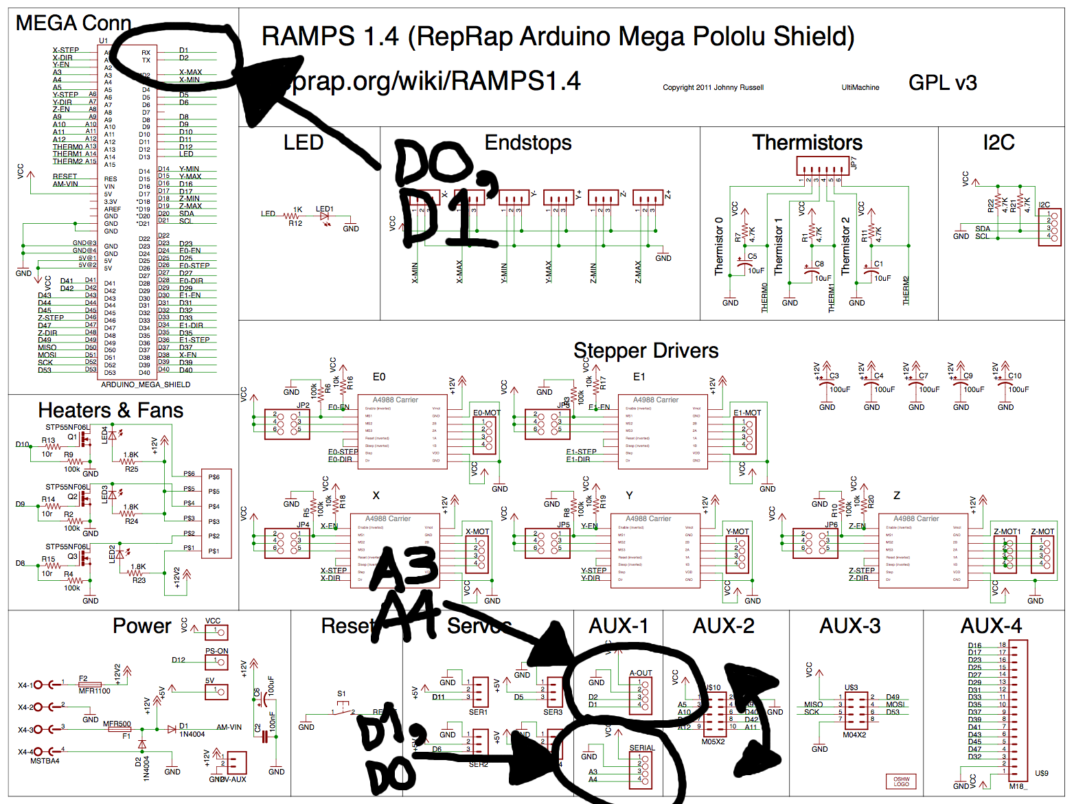

А разве Ramps через пин 5в не питает Ардуинку? Все ж подключают свои 3Д принтеры только через рампс
Сообщения: 8167
Репутация: 1589
Re: Питание Arduino Mega + RAMPS
Сообщение nkp »
artclonic писал(а):RAMPS от входа Mega.
может быть там так:
RAMPS - это "материнская" плата для драйверов + 3 ключа на транзисторах...
питается в "классическом" исполнении от 12в , которые подают именно на плату RAMPS...
с нее ,через диод D1 , 12в идут на мегу (12==>5)
если шаговики хотим питать больше чем 12в - выпаиваем D1 , подаем на драйвера нужное напряжение , а мегу запитываем отдельно...

Так все таки что нужно сделать что б питать все с Меги? Тупо от гнезда перемычки на Рампс и разорвать дорожки на Мегу?

С меги питать не получится. Т.к. не рассчитано на такие нагрузки.
Подаем питание только на рампс.
на меге стоит линейный стабилизатор который входящее напряжение понижает до 5 вольт, и подает на линию питания, все потребители на этой линии не должны превышать 100-200 мА (точно непомню). иначе можно легко спалить стабилизатор.
На меге есть пин с надписью +5v этот пин подключен к линии питания, поэтому может стоит расмотреть вариант питания 5-ю вольтами мегу от рампса? если приложете схему рампса то можно будет глянуть, как это соеденить :-)
Сообщения: 8167
Репутация: 1589
Сообщение nkp »
RAMPS1.4schematic-errors.png (3339 просмотров) <a class='original' href='./download/file.php?id=46690&mode=view' target=_blank>Загрузить оригинал (449.85 КБ)</a>

Добрый день,так как МЕГА очень мало выдает по шине +5в у меня на трансмоталке сделано так.Блок питания на 24в идет на питание драйверов двух шаговиков потом ТЕСЛА МА7812 на питание МЕГИ дальше крен 5в для питания датчиков.С МЕГИ 5в не подетса никуда.Только общая земля.Выход на крены через фильтры.
Сообщения: 8167
Репутация: 1589
Сообщение nkp »
Tom471 писал(а):Добрый день,так как МЕГА очень мало выдает по шине +5в у меня на трансмоталке сделано так.Блок питания на 24в идет на питание драйверов двух шаговиков потом ТЕСЛА МА7812 на питание МЕГИ дальше крен 5в для питания датчиков.С МЕГИ 5в не подетса никуда.Только общая земля.Выход на крены через фильтры.
это с RAMPS ??
если да - D1 выпаян?
