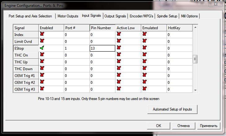

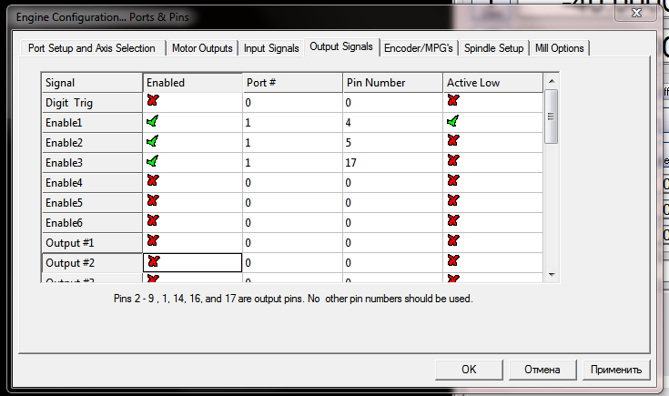

Предлагаю попробовать такие настройки
Screenshot - 26.04.2015 , 21_22_02.png (2712 просмотров) <a class='original' href='./download/file.php?id=49023&mode=view' target=_blank>Загрузить оригинал (49.35 КБ)</a>
Screenshot - 26.04.2015 , 21_32_03.png (2712 просмотров) <a class='original' href='./download/file.php?id=49024&mode=view' target=_blank>Загрузить оригинал (51.9 КБ)</a>
Screenshot - 26.04.2015 , 21_33_25.png (2712 просмотров) <a class='original' href='./download/file.php?id=49025&mode=view' target=_blank>Загрузить оригинал (53.12 КБ)</a>
Screenshot - 26.04.2015 , 21_34_18.png (2712 просмотров) <a class='original' href='./download/file.php?id=49026&mode=view' target=_blank>Загрузить оригинал (52.01 КБ)</a>
Все свои остальные зеленые птички поменять на красные
И не спешите с выводами о результате напишите. Что стало, как стало и т. п.

Так а почему сигналы Enable не задействованы?

michael-yurov писал(а):Так а почему сигналы Enable не задействованы?
За что они отвечают? хочу понять процесс настройки.
Сообщения: 11731
Re: Помогите с "синей платой" на TB6560
Они включают драйверы при нажатии кнопки «Reset».

Matich писал(а):Так а почему сигналы Enable не задействованы?
А какие должны быть номера пинов?
Сообщения: 11731
Судя по документации, что дал Александр в #9 сообщении - пины 14, 2 и 6.
В руководстве Питерского http://www.cnc-club.ru/forum/download/file.php?id=14193
скриншот внизу 4 страницы.
Сообщения: 3023
michael-yurov писал(а):Судя по документации, что дал Александр в #9 сообщении - пины 14, 2 и 6.
Это где я такое давал? Смотрите выше! 23 пост. Я специально свой Mach3 искаверкал.
То что я скидывал документацию до того как саму плату показали. Так это документация на ту плату, которая на ебэевской ссылке.Потом выяснилось - не та. На Вашу скорее всего по моей таблице или скринам. Позже после выяснения платы я ссылку и таблицу давал.
А у Питерского немного не такая плата, поэтому и распиновка не идет. Возможно и та, которую я нашел не катит. Надо пробовать! После прописки пинов нужно с Енэйблом ковыряться. А то и не узнаем ничего.

Заработало! :good:
Спасибо Вам за советы, надо было настроить Enable и все стало работать!
Причем я заметил, что бы эти настройки пришли, пришлось перезагрузить комп! :wik:
Я убрал везде все галочки кроме Motor Outputs, Output signal, внимательно проверил пины по табличке в инструкциях, перегрузил комп и о чудо! Заработало!

michael-yurov писал(а):Так а все-таки какая нумерация пинов верная? С какими настройками заработало?
на Enable 14, 2 и 6.
Motor Outputs ка у Питерского
