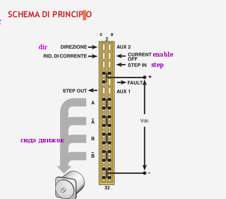

Имеется драйвер GMD03 производство
RTA ITALY Помогите разобраться с подключением сигналов

Re: Драйвер GMD03
как-то так...
1.png (2046 просмотров) <a class='original' href='./download/file.php?id=47824&mode=view' target=_blank>Загрузить оригинал (36.09 КБ)</a>

Nick писал(а):как-то так...
Смысла нет - в даташите та-же картинка, и если человек не понимает - это не исправить.

Так как подключить этот драйвер допустим к такому устройству

obzor писал(а):Так как подключить этот драйвер допустим к такому устройству
Руками и проводами - "Step in" в "STEP", "Direzione" в "DIR". Или вам нужно тупо картинку с расположением проводков?
Я вам на чипмейке ссылку на нормальный даташит дал - там есть даже картинка с "проводочками":
GMD30.jpg (2007 просмотров) <a class='original' href='./download/file.php?id=47855&mode=view' target=_blank>Загрузить оригинал (122.49 КБ)</a>
Говоря проще - +СТЕП и +ДИР подключаете к соответствующим сигналам с платы, а минус - один общий для всех.
Номера выводов и как её найти - на картинке чуть выше.

Спасибо
