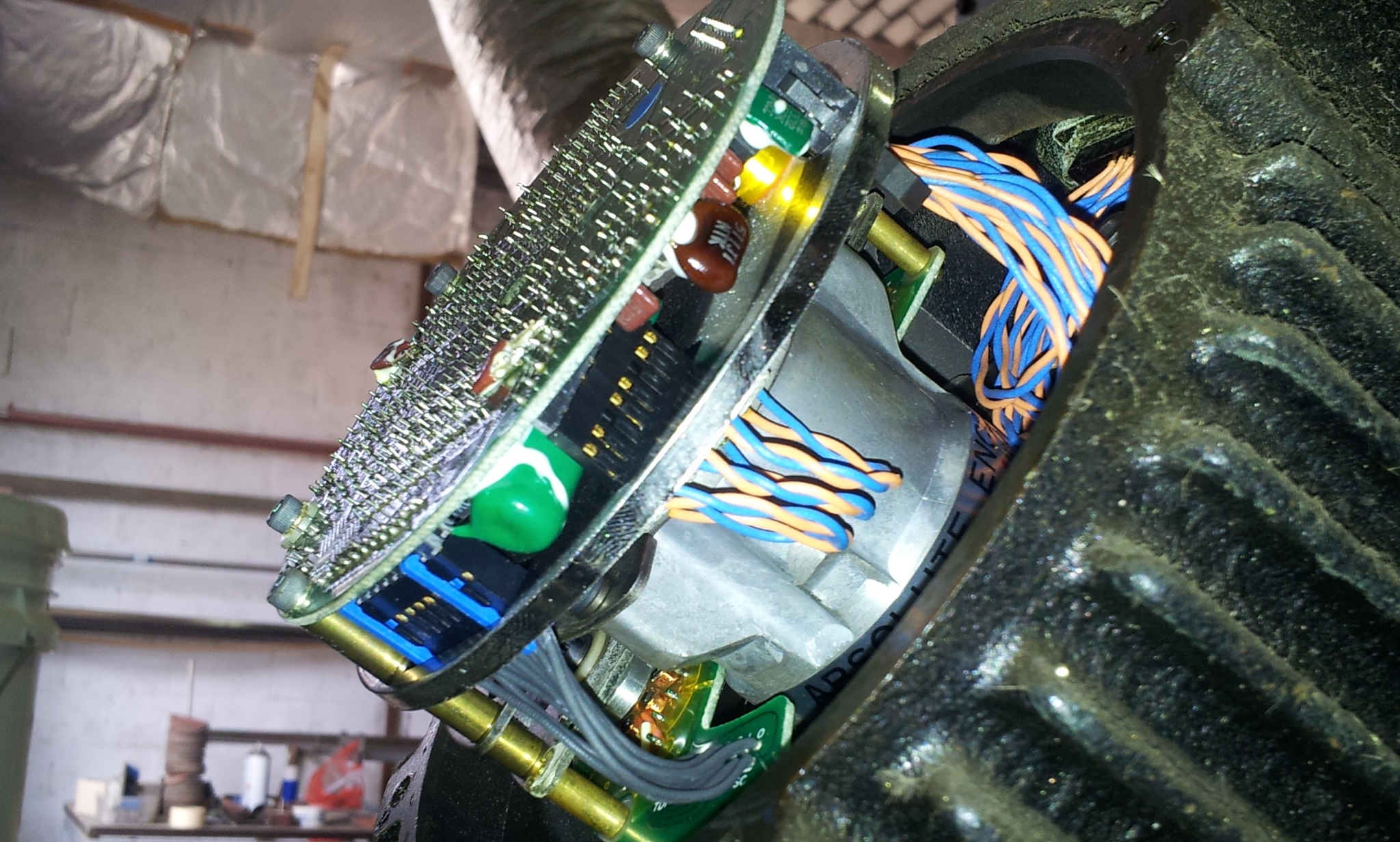

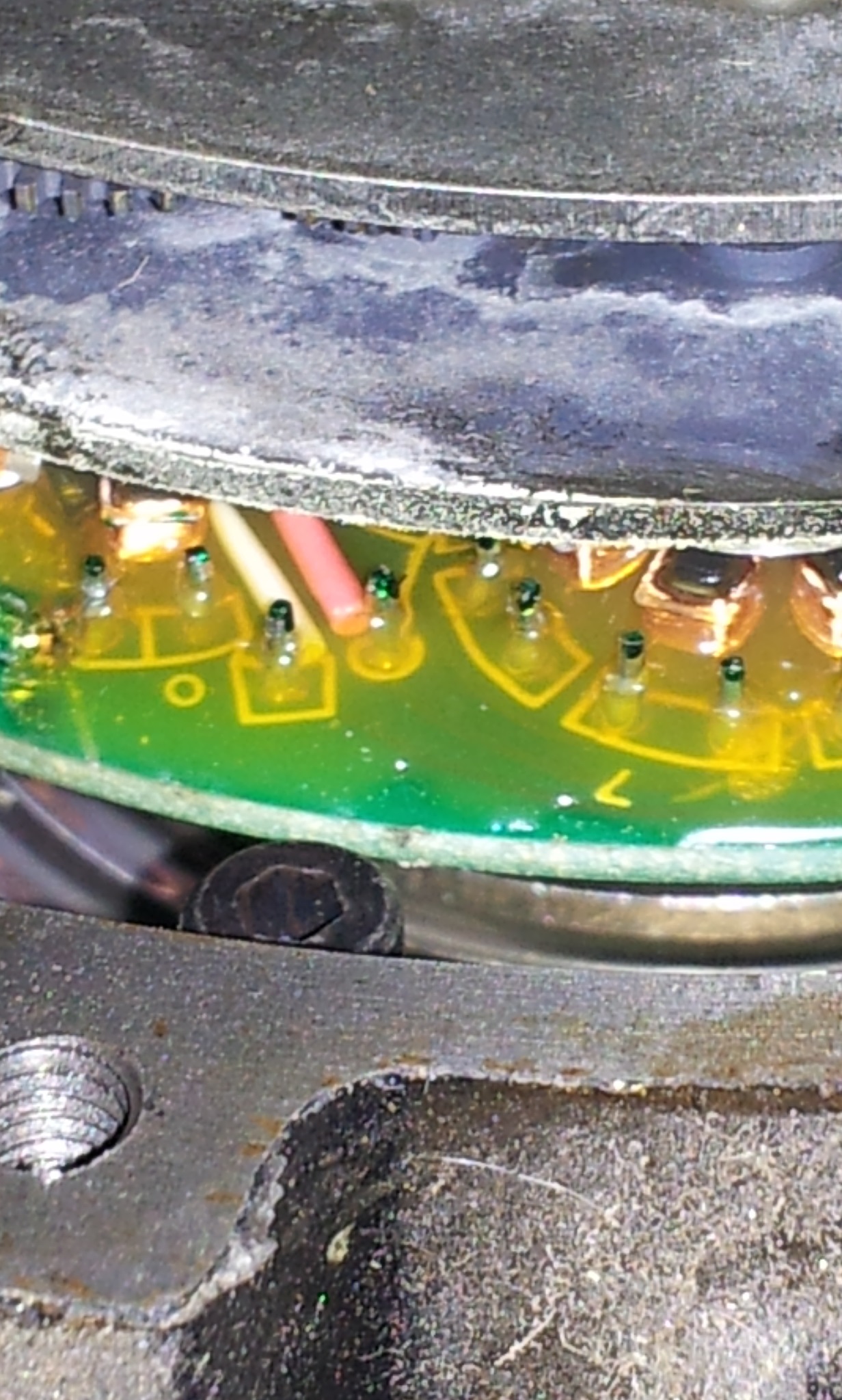

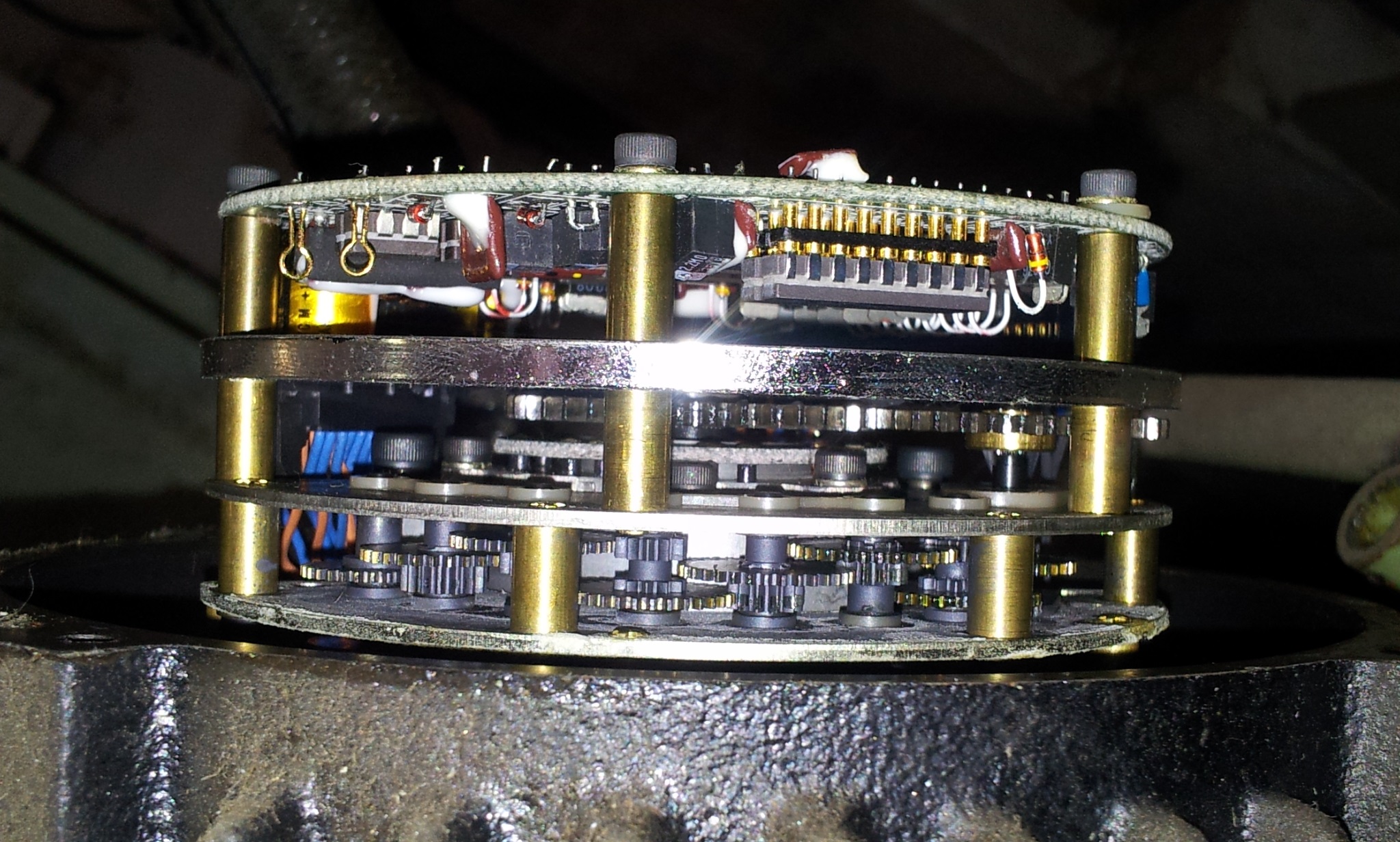

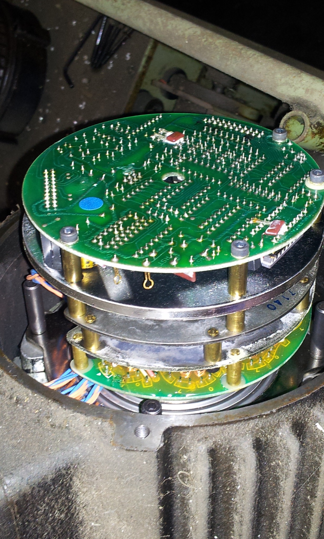

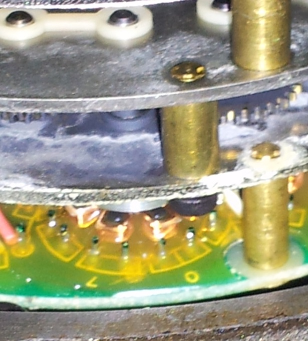

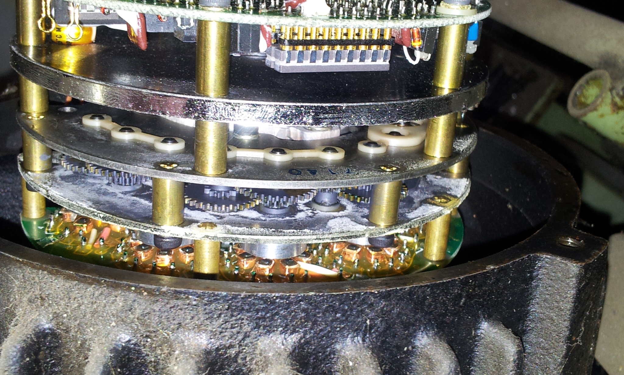

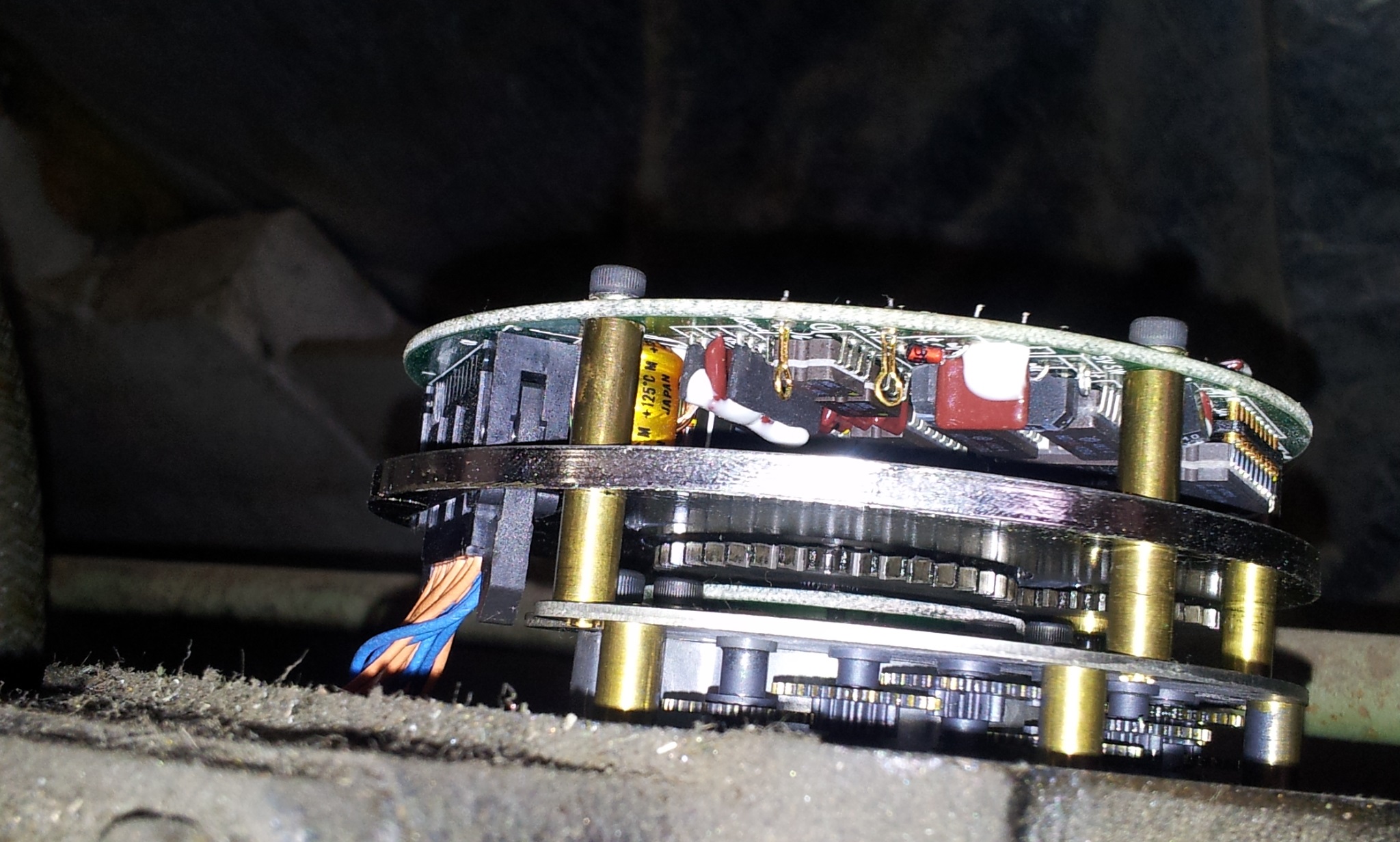

ну собсно вот он ;)
20150408_125623.jpg (3950 просмотров) <a class='original' href='./download/file.php?id=47643&mode=view' target=_blank>Загрузить оригинал (891.96 КБ)</a>
20150408_125651.jpg (3950 просмотров) <a class='original' href='./download/file.php?id=47644&mode=view' target=_blank>Загрузить оригинал (741.05 КБ)</a>
20150408_125718.jpg (3950 просмотров) <a class='original' href='./download/file.php?id=47645&mode=view' target=_blank>Загрузить оригинал (612.41 КБ)</a>
20150408_125805.jpg (3950 просмотров) <a class='original' href='./download/file.php?id=47646&mode=view' target=_blank>Загрузить оригинал (845.21 КБ)</a>
20150408_125823.jpg (3950 просмотров) <a class='original' href='./download/file.php?id=47647&mode=view' target=_blank>Загрузить оригинал (594.26 КБ)</a>
20150408_125843.jpg (3950 просмотров) <a class='original' href='./download/file.php?id=47648&mode=view' target=_blank>Загрузить оригинал (122.75 КБ)</a>
20150408_125906.jpg (3950 просмотров) <a class='original' href='./download/file.php?id=47649&mode=view' target=_blank>Загрузить оригинал (749.71 КБ)</a>

эт какое то порно на тему абсолютного что ли ???
Сообщения: 6611
Re: Хитрый энкодер токарника OKUMA
Hanter писал(а):эт какое то порно на тему абсолютного что ли ???
ага.
я его когда первый раз вскрыл... сам прифигел малость :hehehe:
Сообщения: 9116
А сколько в нем этих, как их, индуктивных энкодеров? (цветочков по восемь катушек)
Сообщения: 6611
Сергей Саныч писал(а):А сколько в нем этих, как их, индуктивных энкодеров? (цветочков по восемь катушек)
5

ну так че? есть мысли, как эта фиговина может отслеживать положение, без внешнего питания? :thinking:
Сообщения: 3653
Самое интересное в этой фиговине на фотке не отображено. Обычно эти счетчики что на фото считают полные обороты, а вот в пределах одного оборота работает энкодер на стекле (на фото вероятнее всего закрытый боченок). Так вот он может быть обычным инкрементальником, и тогда чтобы станок понял свое положение после включения нужно проехать в пределах одного оборота ШВП, пока на нуль-метку не наткнешься, тогда он берет абсолютную координату с точностью до шага винта из этих 5 счетчиков, а уточняет ее по нуль метке на стекле.
Либо если он НУСТОПУДОВОКЛЯНУСЬНИЗНАЮКЕМ сразу после включения и опа - знает точную абсолютную позицию, то возможно они воткнули туда стекло с кодом Грея на полный оборот в хорошей разрядности. тогда из этого стеклобокса должен нифиговый такой жгутик проводов выходить...

Сообщения: 21923
Нет там никаких оптических шкал. Принцип как у механического счётчика на несколько разрядов, только барабанчики не циферки показывают, а железочкой у катушечек индуктивность меняют...
Сообщения: 3653
UAVpilot писал(а):Нет там никаких оптических шкал. Принцип как у механического счётчика на несколько разрядов, только барабанчики не циферки показывают, а железочкой у катушечек индуктивность меняют...
Вот тоже была мысль, но как с точностью младших разрядов тогда? Там же разрешение нефиговое нужно...
Сообщение PKM »
Это настоящий абсолютный многооборотный энкодер, которому питание не нужно.
Специальный кодовый диск + счетчик оборотов с механическим делителем.
http://www.skbis.ru/index.php?p=16
Я когда-то к LinuxCNC подключал абсолютный энкодер, только линейный с магнитной шкалой. Подносишь датчик к ленте - появляются показания. Без всяких батареек :)
PKM
Сообщения: 4263
Репутация: 705
Сообщение PKM »
N1X писал(а):возможно они воткнули туда стекло с кодом Грея на полный оборот в хорошей разрядности. тогда из этого стеклобокса должен нифиговый такой жгутик проводов выходить
Именно. Там и есть пучок проводов. Разрядов этак 14-16.
Ну а дальше уже упаковываем в последовательный протокол, хотя в то время могли еще не упаковывать...
Nick писал(а):Т.е. максимум 32000 разрешение...
Это только индикатор оборотов. При шаге винта 10мм хватит на 320 м перемещения :) Плюс дискретность 14-16 разрядов в пределах одного оборота.
