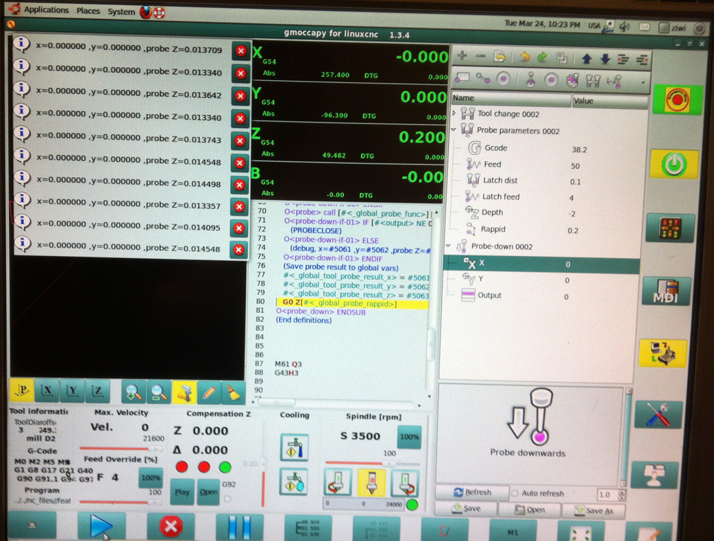

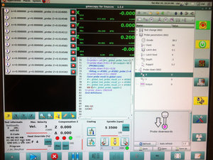

Для статистики еще однонаправленные замеры по Z
разбежка 0.0005мм
test01-3.JPG (2376 просмотров) <a class='original' href='./download/file.php?id=46392&mode=view' target=_blank>Загрузить оригинал (383.37 КБ)</a>
разбежка 0.0012мм
test01-4.JPG (2376 просмотров) <a class='original' href='./download/file.php?id=46393&mode=view' target=_blank>Загрузить оригинал (349.43 КБ)</a>

Шерлок Холмс писал(а):На какой подаче происходит касание?
Измерение 50мм/мин , уточнение 4мм/мин, расстояние для измерения 0.2мм, для уточнения 0.1мм (см. на фото-и-видео тестов настройки Features).

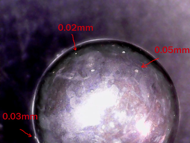

Хм, вот так выглядит типа чистый ! шариковый контакт (перед нанесением специальной смазки) под микроскопом х125
пыль_x125.jpg (2262 просмотра) <a class='original' href='./download/file.php?id=46555&mode=view' target=_blank>Загрузить оригинал (99.85 КБ)</a>
Это пыль.
В воздухе помещений преобладают пылевые частицы размером от 0,4 до 3,2 мкм, причем
частицы меньше 1 мкм составляют от 85 до 99,9 % и практически постоянно
находятся в воздухе, а крупные частицы размером 10-100 мкм оседают на
поверхностях.
С частицами 1 мкм и более надо разобраться :?
P.S. Это я занялся последним "штрихом" Lite+ пылезащитой :)
AndyBig
Сообщения: 3971
Репутация: 1121
Откуда: юг России
Re: Беспроводной центроискатель Lite++ (технические вопросы)
Сообщение AndyBig »
verser писал(а):С частицами 1 мкм и более надо разобраться
Это нужно уже герметизировать :) Стоит ли оно того?
Сообщения: 8408
По хорошему чехол желателен, у меня нет и порой опилка всеже как то проникает во внутрь
на втором датчике чехол из презика, но его не надолго хватает :)
verser
Сообщения: 1904
Репутация: 1282
Откуда: Тбилиси
Сообщение verser »
AndyBig писал(а): Это нужно уже герметизировать :) Стоит ли оно того?
СтОит и должно быть. Пылинка размером 0,01...0,1мм в области контакта явно не входит в планы при расчете усилия пружинки. А это усилие должно быть минимальным для хорошей точности (в технических характеристиках Lite есть про усилия).
Герметизация от пыли заявлена у меня изначально, как одно из качеств серии Lite. Корпус прибора уже имеет пылезащитное исполнение. Он защищен от той пыли, которая летает над уже собранным прибором. Сейчас надо разобраться с пылью над прибором в процессе сборки.
