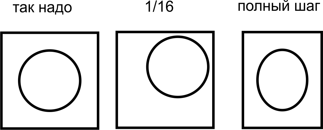

И еще, на счет того что у меня в станке не те размеры квадрата при 0.00325 - Это оказалось элементарно!
(плохо, когда в станке копаются куча народу, и электрик, и друг компаньон...)
Когда спрашиваешь у одного, сколько шаг ШВП и он в грудь себя долбит, утверждая что 5мм, это одно. И ведь я поверил!! (лох)
А сегодня взял штангель и сам померил, и оказалось - 4мм!!!, потом пересчитал и вот оно чудо!! - при шаге 4 мм, должно быть не 0.003125, а как у меня и получалось - 0.00250!!

У вас какая проблема? Непонятные смещения и неправильная форма круга (на мой взгляд это очень серьезная проблема).
А вы про резисторы в опторазвязка рассуждаете. Какой в этом смысл, если схемы нет?
Я понимаю, была бы какая-то конкретная известная проблема в работе электроники, и имея схему мы бы обсуждали как ее устранить.
Но ведь вы пишите про какую-то синюю плату Mach3, про одну опторазвязку на канале, про какие-то две опторазвязки в случае с ncstudio? про резисторы,
про кабель "Китаезно сделанный", про стальные жилы, про затухающий сигнал...
Вот я вам и сказал, что все эти рассуждения ни к чему хорошему не приведут, если не разобраться в вопросе.

Andy52280 писал(а):Василий Владимирович, а в Ctrl+Alt+Shift+клик_на_Machining пробовали? Откроются все параметры NcStudio. И там можно посмотреть, нет ли у Вас чего лишнего. Вдобавок можно было бы пойти от простого - выставить минимально необходимые настройки, отключив все излишки в виде оптимизаций и даже микрошагов на драйверах. И фиг с ним, с масштабом, на первом этапе. Сначала понять, разрешить проблему, а потом уже подогнать под точные размеры.
Я сегодня практически так и поступил. Переставил с микрошага на полный шаг. Да моторы скрипели но станок резал не ровно окружность, причем овальную, НО по центру, как и положено. При выставлении микрошага, окружность стала ровнее, но ушла в сторону.
Про данные драйверы как у меня стоят, здесь на форуме пишут что часто они плохо работают на микрошаге 1/16 или же 1/8 и 1/16, так как при возрастании микрошага повышается частота, походу не справляются оптопары, (они не самые быстрые стоят, или потеря сигнала). Плюс, я разобрал сегодня драйвер посерьезнее и обнаружил, что там при тех же оптопарах, стоят резисторы меньшие по номиналу - 270 ом. То есть в оптопаре "световой элемент", получая больше энергии - излучает ярче!
А про а в Ctrl+Alt+Shift+клик_на_Machining - я не знал! Благодарю за подсказку.
4141.jpg (2189 просмотров) <a class='original' href='./download/file.php?id=46215&mode=view' target=_blank>Загрузить оригинал (93.25 КБ)</a>
