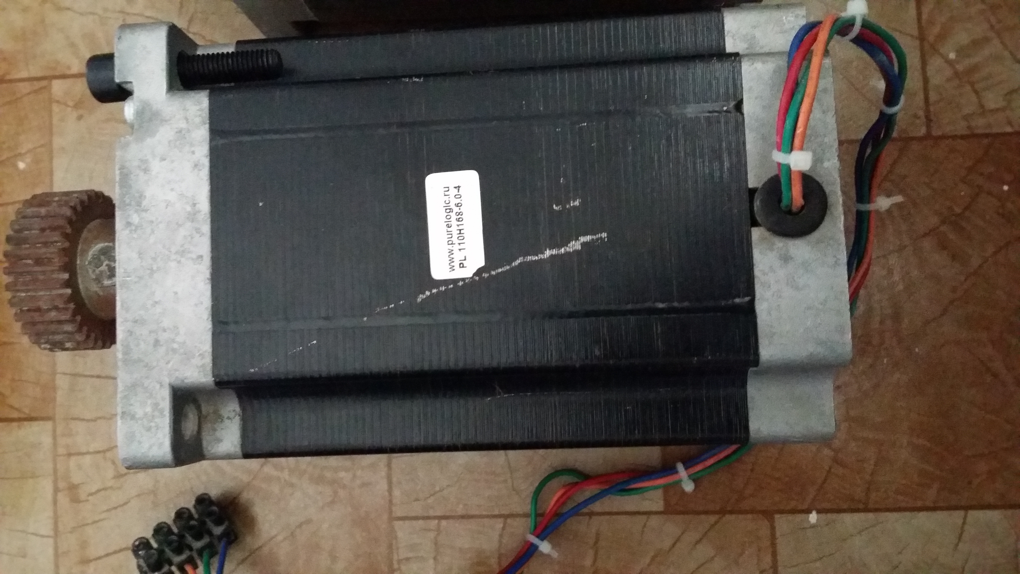

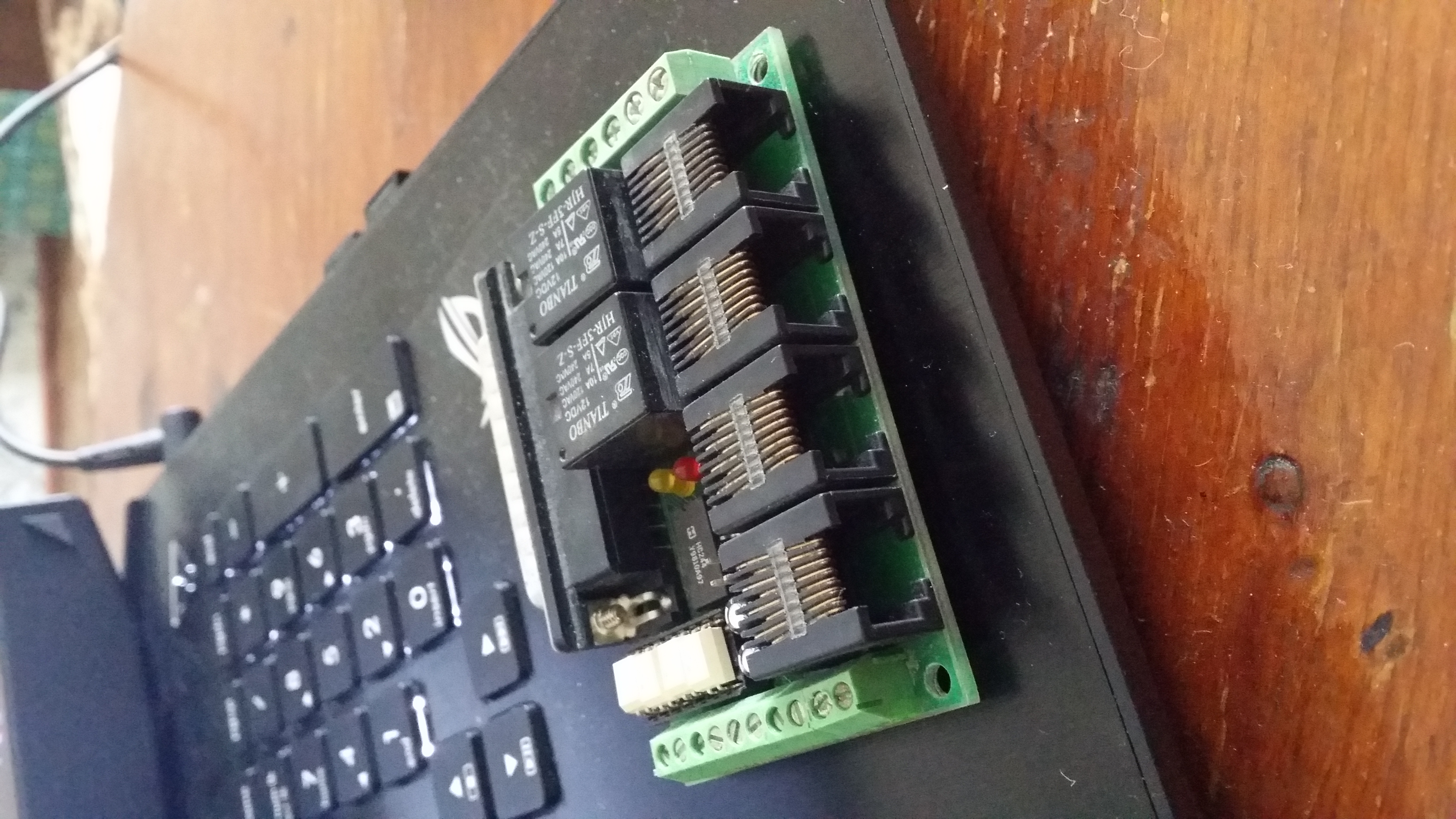

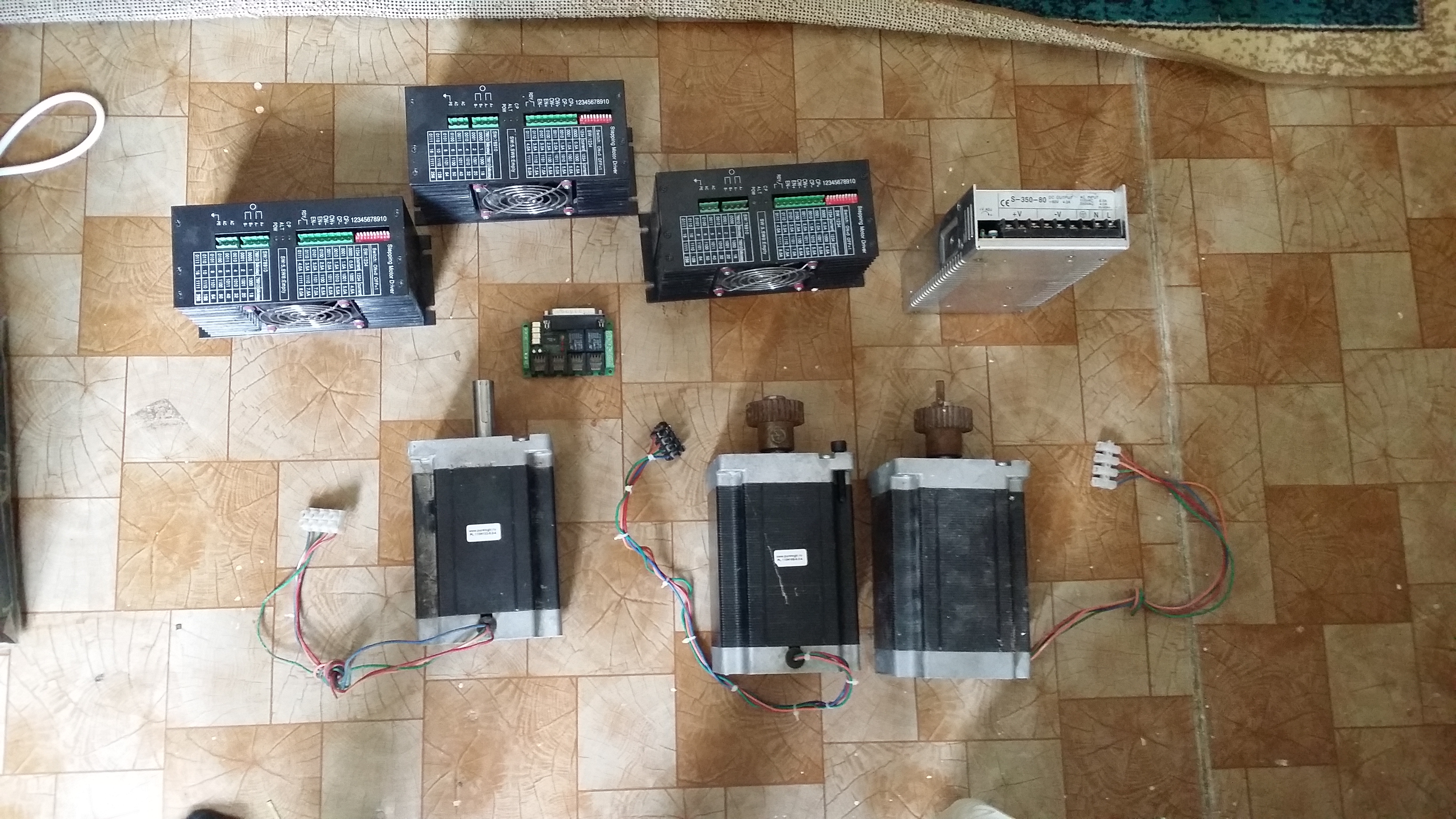

не хватает 2х БП
досталось в подарок)
вопрос гуру cnc как подключить чтоб не спалить!
спасибо за понимание! :wtf:

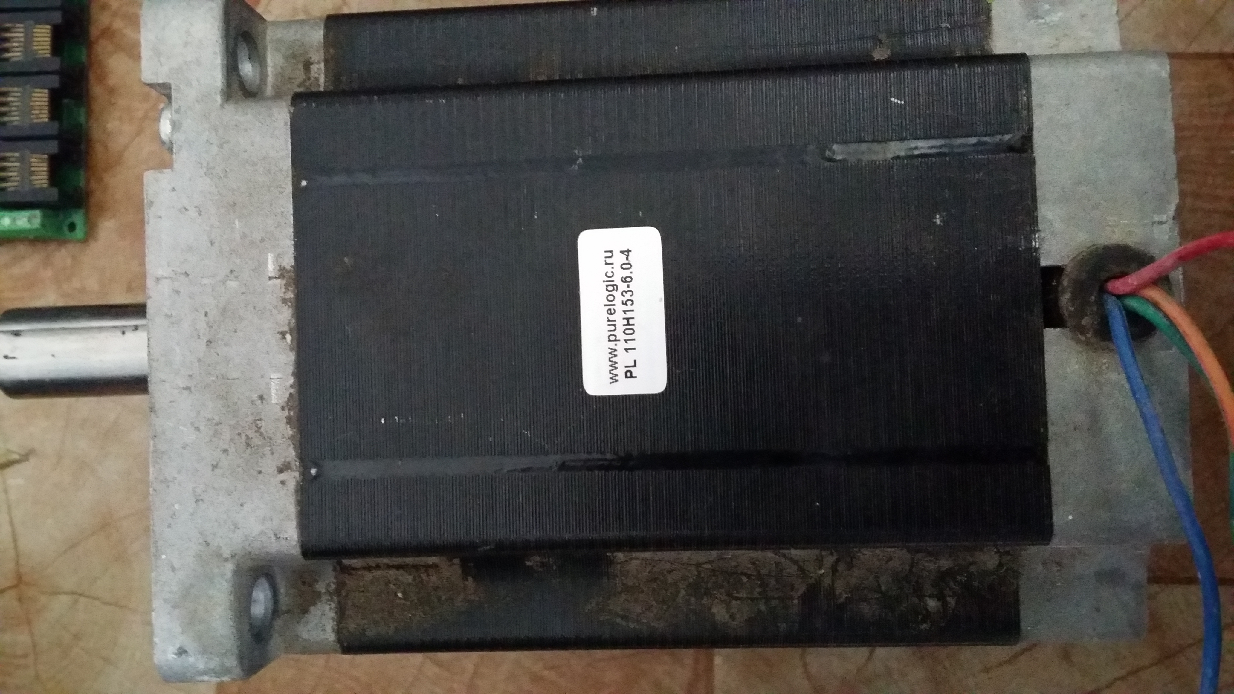

Predator, исправил! еще раз примите мои извинения .
PL110H168-D19
110x168мм, 240 кг.см, вал 19мм, ток 6А, шаг 1.8° 2шт.
PL110H153 1шт не нашел характеристик но похож максимально на этот
PL110H99-D19
112 кг.см, вал 19мм, ток 5.5А, шаг 1.8°возможно ошибаюсь

logos86 писал(а):PL110H168-D19 110x168мм, 240 кг.см, вал 19мм, ток 6А, шаг 1.8° 2шт.PL110H153 1шт
Сразу встречный вопрос, куда ты хочешь использовать такие мощные моторы? :think:
Про модель драйверов так и не слова не написал :wik:

А провода, фишки есть? Для начала найти мануал и с помощью него нарисовать схему подключения, так удобнее будит, ну и желательно сделать стенд(кусок фанерки)

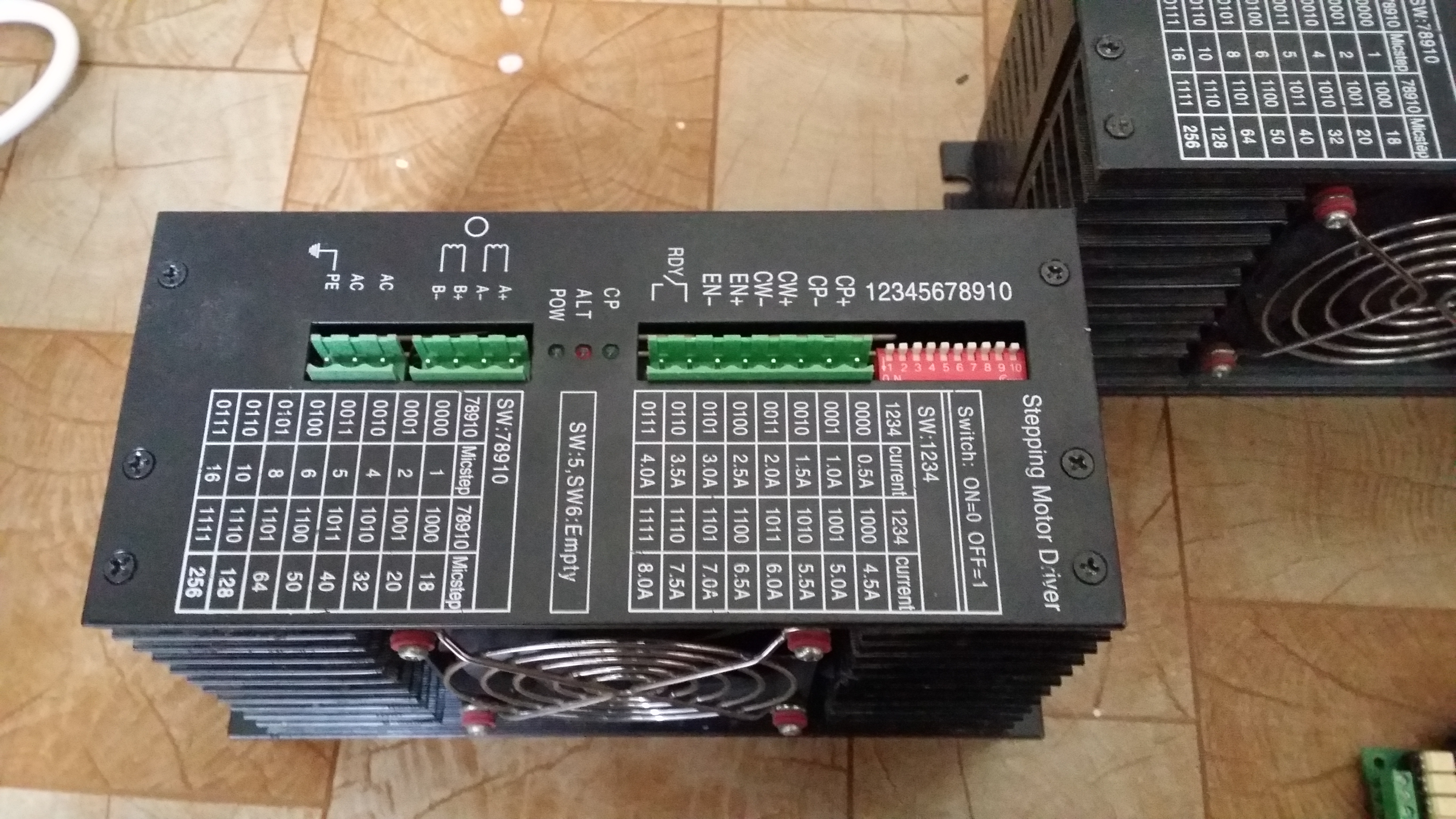

Например я до сих пор не знаю, что это за драйвера, на фото модели не увидел :wik:
Перерыл полсайта у пуриков, смотрел фото драйверов, ни одного похожего не нашел.

Predator писал(а):Перерыл полсайта у пуриков, смотрел фото драйверов, ни одного похожего не нашел.
А HD2208 http://purelogic.ru/shop/elektronnye_ko ... yperdrive/
http://www.purelogic.ru/doc/doc/HyperDr ... elogic.pdf
Поновее модель, конечно, но отличается не сильно.

Сообщения: 22776
Re: нужна помощь!подключение электроники! (начинающий!)
logos86 писал(а):вопрос гуру cnc как подключить чтоб не спалить!
По инструкции, в обесточенном состоянии, не перепутать силовуху и сигнальные провода, и порядок контактов в силовухе и тогда ничего сгореть не должно.
