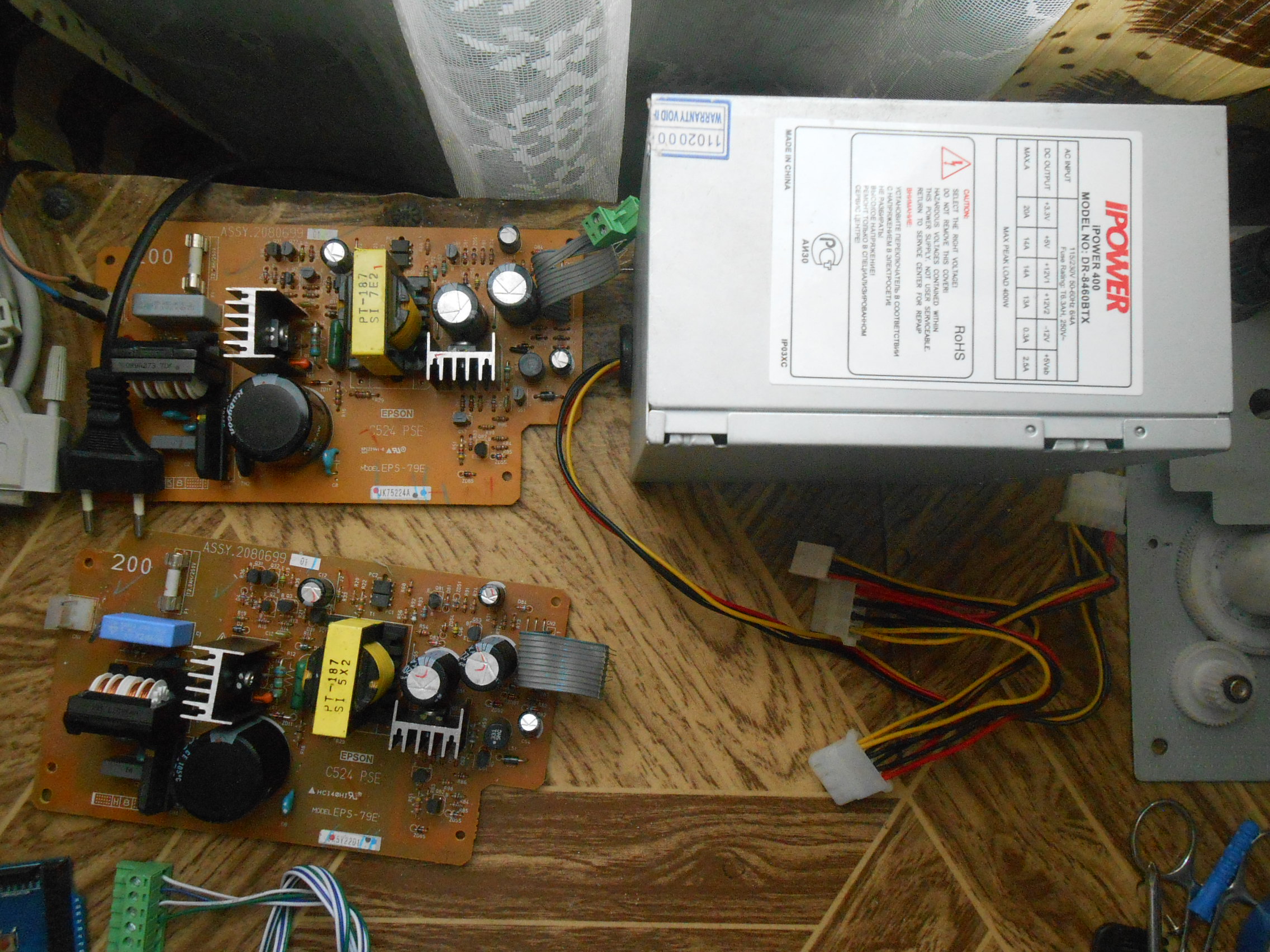

Приветствую!!!!
Имеется:
DSCN2219.JPG (3305 просмотров) <a class='original' href='./download/file.php?id=44913&mode=view' target=_blank>Загрузить оригинал (871.77 КБ)</a>
Вопрос: Что из этого можно сделать?
хотелось бы собрать станочек как минимум для обработки дерева :thinking:
DSCN2221.JPG (3305 просмотров) <a class='original' href='./download/file.php?id=44914&mode=view' target=_blank>Загрузить оригинал (909.33 КБ)</a>
DSCN2223.JPG (3305 просмотров) <a class='original' href='./download/file.php?id=44915&mode=view' target=_blank>Загрузить оригинал (919.55 КБ)</a>
DSCN2226.JPG (3305 просмотров) <a class='original' href='./download/file.php?id=44916&mode=view' target=_blank>Загрузить оригинал (889 КБ)</a>
DSCN2227.JPG (3305 просмотров) <a class='original' href='./download/file.php?id=44917&mode=view' target=_blank>Загрузить оригинал (841.56 КБ)</a>

Задам вопрос поконкретней!!!
Что смогут моторы?: 3шт EM-336(5 проводов) 3шт EM-286(4 провода) 1шт EM-462, два блока на 36V и 1 БП от ПК на 400ватт.
Каким софтом пользоваться на этих платах?
И какую прошивку использовать для ATMEGA 2560?

Сообщение drey82 »
в общем электроника у тебя почти в сборе ( программа минимум, т.с.) драйвера + коммутационная, шд слабоваты. Тут уж тебе решать, по электронике - у тебя комплект для 3д принтера + комплект для станка. Нормальные направляшки, как для хобби, а так тебе и карты в руки - конструкцию придумай и в перед, ну вместо винтов пока шпильки поставь, если есть возможность - швп конечно лучше будет. Софт сам выбери - мач, линух и др, что больше нравится))), по мне мач для новичков самое то. Удачи!!!

А не подскажете какой ток на драйвере поставить?
если сопротивление в двигателях 16 ОМ а БП на 36 вольт

Все, конечно, сильно бюджетное. Но что есть - то есть.
Я бы попробовал собрать небольшой фрезерный станочек.
Ардуину - отложил бы - вдруг пригодится.
Характеристики на моторы - сам ищи в сети. Здесь мало кому интересны характеристики чужих моторов, а тебе все равно придется выяснять вопрос.
Den4ik писал(а):А не подскажете какой ток на драйвере поставь?
Сопротивление мало о чем говорит. Нужно искать в документации именно рекомендуемый ток.

Денчик, тебе сначала проект станка тогда нужен, сможешь длины швп прикинуть. БП от принтеров в топку, ток выходной обычно мал, можно на БП от ПК ( просто приемистость ниже будет),на твои шд (там еще не все так просто подключить) ток придется либо искать в инете, либо с минималки начинать, лучше сразу нормально делать, найди норм шд ( дши как минимум, лучше хотя бы нема 23 на 13-18кг ). Для размышления, почитай - http://www.cnc-club.ru/forum/viewtopic. ... ead#unread, ну и полистай форум

Движки вообще похожи на те, которые питают напряжением, т.к. сопротивление больно большое... Слабенькие совсем...Для фрезера сомнительно... Ищите на них документацию, либо если 16 ом - подключить на них 12В и посмотреть как быстро начнут греться...

N1X писал(а): Ищите на них документацию, либо если 16 ом - подключить на них 12В и посмотреть как быстро начнут греться...
Гонял на 36вольтах при токе 0.6 А шаг 1\16- 30минут рука терпит, но при удержании начинают греться.
Ну так из этого и исходи.
Если сильно греются - снижай рабочий ток. Если терпимо - можно оставить.
Драйверы нужно настроить так, чтобы в режиме удержания ток уменьшался - тогда и нагрев в простое будет в 4 слабее (при 50% снижении тока).
