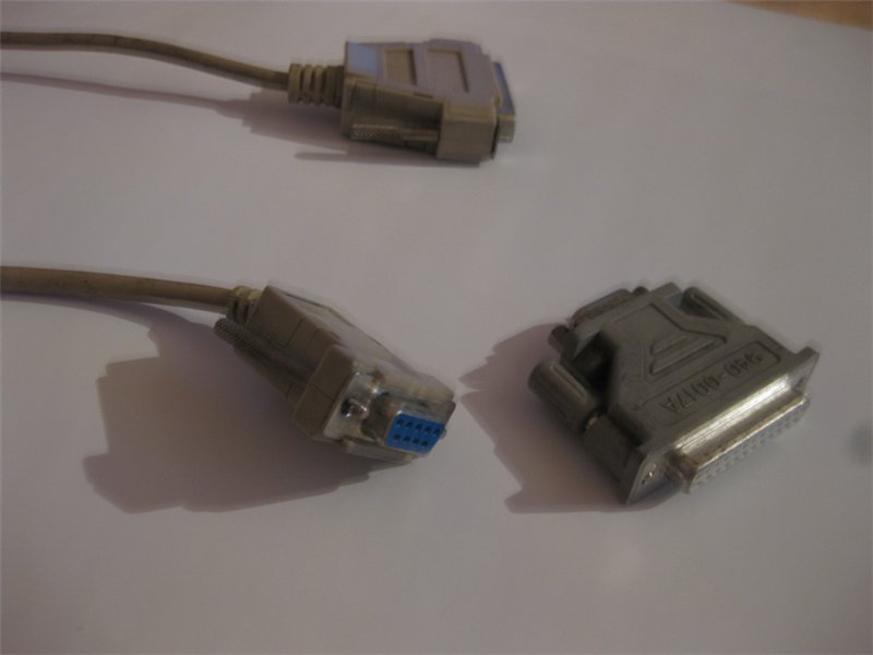

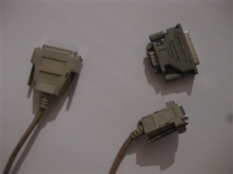

Спасибо за ответы. Решил не связываться с ноутом и вчера купил к своему старенькому системнику бэушный жк монитор и LPT кабель.
Только вот сегодня рассмотрел, что на кабеле стоит переходник.
a0437036d0be.jpg (1870 просмотров) <a class='original' href='./download/file.php?id=39078&sid=38c94d0ae0f647924b76477758824924&mode=view' target=_blank>Загрузить оригинал (31.45 КБ)</a>
d89955a412f1.jpg (1870 просмотров) <a class='original' href='./download/file.php?id=39079&sid=38c94d0ae0f647924b76477758824924&mode=view' target=_blank>Загрузить оригинал (34.42 КБ)</a>
Можно таким пользоваться или надо будет полноценный LTP искать, чтобы без всяких переходников? :wik:

Сообщения: 9116
Re: Ноутбук RoverBook + Mach3 (нужен совет по совместимости)
Это у вас не LPT, это COM-порт. У LPT на системнике "мама".
И фотки лучше выкладывать не на радикалы всякие, а прямо на форум.
Сообщения: 3023
Leokadio писал(а):купил к своему старенькому системнику бэушный жк монитор и LPT кабель.
Для наших целей не LPT кабель нужно брать, а LPT удлинитель. И как выше solanto сказал полноценный. У кабеля LPT на конце центроникс разъем. Для принтеров старых
