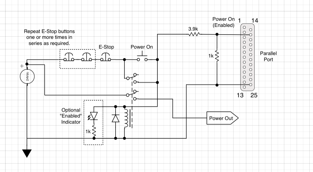

Схема думаю такая--рвём питание(220В БП или может после БП?) приводов,шпинделя и на pin estop linuxcnc(mach3). Или всё же рубить полностью питание на всё(в контексте поражения электротоком)?
Вот такая схемка гуляет, здесь тоже проскакивала.
estop_emc2.png (1936 просмотров) <a class='original' href='./download/file.php?id=38949&mode=view' target=_blank>Загрузить оригинал (83.67 КБ)</a>

Для начала определится - вам Е-стоп нужен, или пакетник, рубающий "всё"? Ибо отключение питания не всегда спасает от "движения" осей по инерции. Особенно, если стоят ШВП и скорость уже большая. При стандартном Е-стопе шаговики/сервы встают в удержание/торможение.

Вопрос в том и состоит как это сделать правильно. По вашему выходит подаем сигнал на пин estop и этого достаточно. Достаточно ли?

Похоже вы путаете тёплое с мягким. Е-Стопом нужно ТОРМОЗНУТЬ станок. А обесточить его и пакетником можно. На крутых станках этим таки да - занимается отдельная плата(иногда даже со своими мозгами).
Для домашнего ХОББИЙНОГО станка хватит подачи на пин "Е-Стоп". Ну или изобретать свою платку, блокирующую прохождение сигналов(чтоб движки в удержание пошли) при нажатии на кнопку стоп.

т.е. питание на двигатели и на "взрослых" станках всё равно подаётся?

Если рубать по питанию во время работы - станок по инерции может натворить много дел. Плюс на больших станках как минимум применяют "электронные тормозные муфты" - при останове обычно на них подают питание, а с движков питания снимают. Если тормозов нет - тормозят двигателем ;)

Фактически estop--это быстрый останов всё что крутиться и вертится. Раньше предполагал несколько иное. Спасибо за ответ.
Зы. есть станочек,был без кнопочки estop, история такова-- если его включить первым(комп не включать) по шаговикам как-будто кувалдой бьют(breakout board самопал-- гальванически развязана), пришлось estop на питание драйверов поставить.
