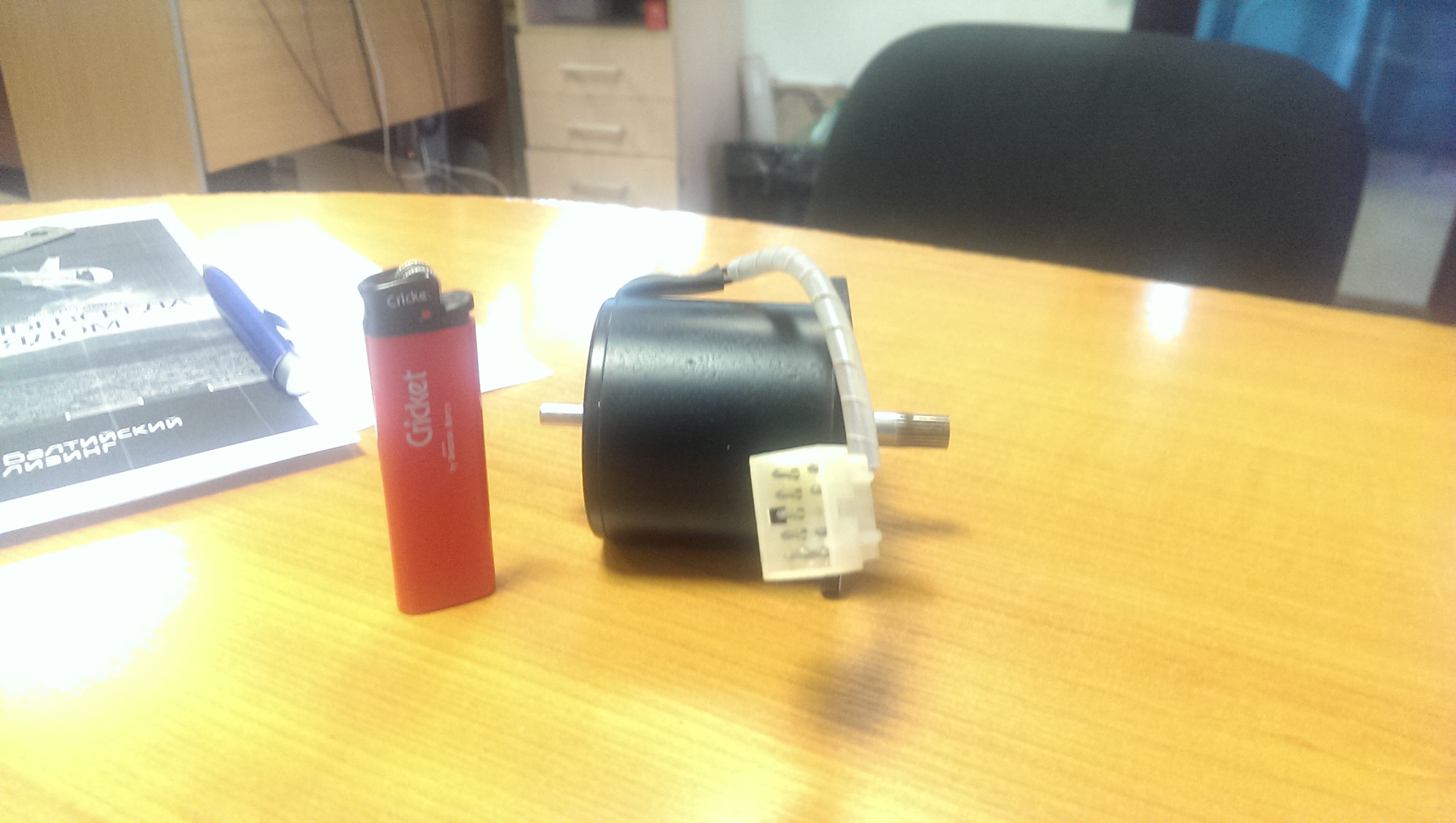

Здравствуйте уважаемые форумчане,помогите пожалуйста
подключить 5 фазный шаговый двигатель или подскажите
какой драйвер купить.

Пятифазный, видимо.
Ну а конкретную модель уже выбирать, ориентируясь на требуемый ток.

http://www.ebay.com/itm/5-Phase-Steppin ... 27e27ec465
можно этот драйвер подключить к мачу ?

Re: 5 фазный шаговый двигатель
Есть сомнения, т.к. Mach3 выдает сигнал Step / DirectionДмитрий м писал(а):можно этот драйвер подключить к мачу ?
а на драйвере клеммы CW / CCW
Вероятно, третий dip переключатель переводит второй вход из режима CCW в режим Direction.
Хорошо бы документацию на драйвер найти и там посмотреть.

http://www.pat63.ru/files/files/PAT/Aut ... 14_rus.pdf
вот описание ( я уже купил драйвера)
ps достался мне швейцарский плотер примерно 1986 года с такими моторами и электроника в комплекте
там моторы были запаралелены
Драйвер из этого описания можно подключить к Mach3 - такие драйверы могут работать в режиме Step / Direction.Дмитрий м писал(а):вот описание ( я уже купил драйвера)
Там моторы управлялись постоянным напряжением. Там не было ШИМ регулировки тока и режима микрошага, как в этих драйверах.Дмитрий м писал(а):там моторы были запаралелены
Т.е. метод управления шаговым мотором, как пол века назад. В таком режиме, действительно можно "запараллеливать" моторы.

дождусь драйвера буду испытывать, паралелить не буду
и подскажите как подключить 10 проводной двигатель
в 5 проводов
в 5 проводов
Ну тут два варианта - либо звездой соединять, либо кольцом.Дмитрий м писал(а):и подскажите как подключить 10 проводной двигатель
в 5 проводов
Если звездой - остается центральный вывод, который некуда подключать.
В инструкции сказано, что стадартный вариант разводки можно посмотреть на странице №20.

В инструкции соединяются кольцом, каждая фаза имеет свой цвет провода и подключаются к драйверу
по цветам.Вопрос как подключить чтоб двигатель вращался в обратном направлении?

Можно подключить в обратной последовательности.Дмитрий м писал(а):В инструкции соединяются кольцом, каждая фаза имеет свой цвет провода и подключаются к драйверу

Драйвера пришли подключил двигатель всё работает.
