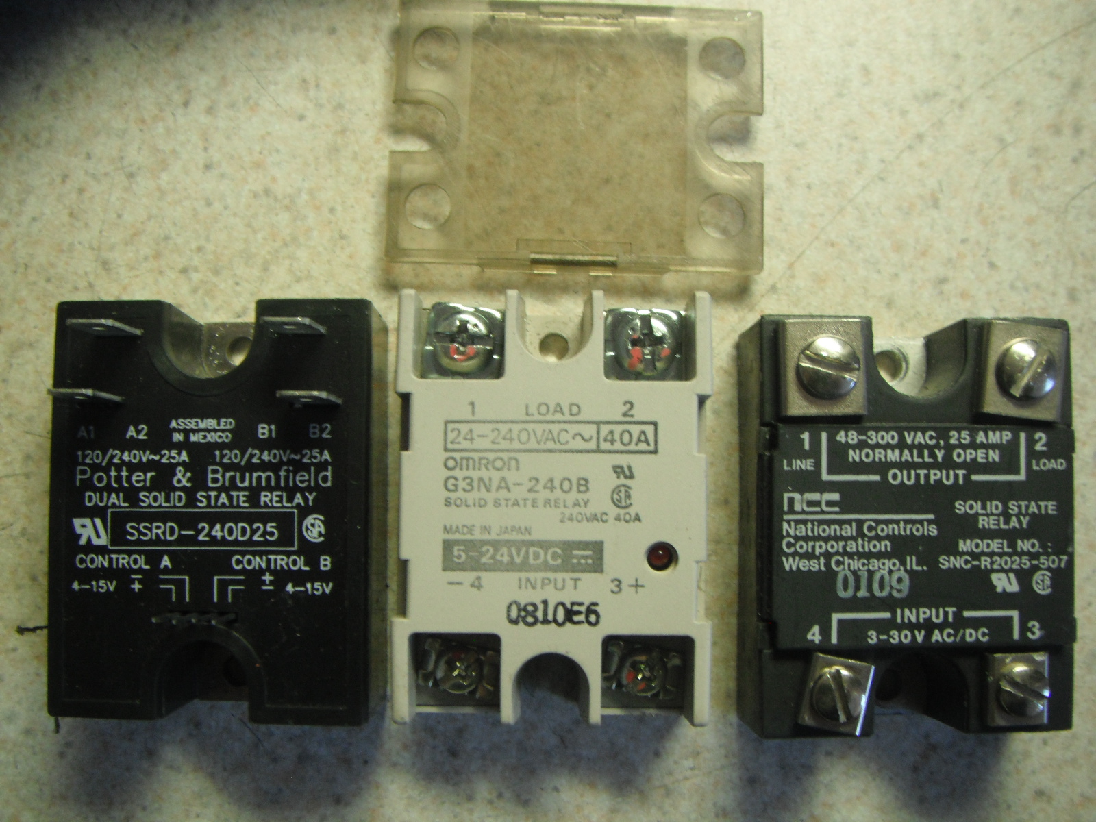

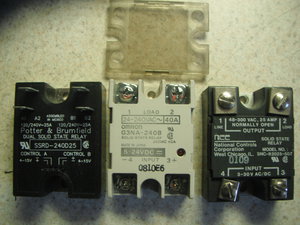

у меня ани есть валяется в ящике раньше когда станки разбирал я их тоже брал а потом понял что не нужны мне, больше я не беру.
да может быть и хорошие вещь но им нужен радиатор для охлаждения это для меня большой минус, и я их никогда не использовал по этой причине.
да у них есть и плюсы то что он бесшумный меньше напряжение берет.для включения этого реле нужно всего от 5 вольт дo 24 вольт зависимости от модели.
K пример вы можете просто посмотреть мануал на эту запчасть.
OMRON G3NA-240B
DSCF4373.JPG (3195 просмотров) <a class='original' href='./download/file.php?id=35694&mode=view' target=_blank>Загрузить оригинал (736.46 КБ)</a>

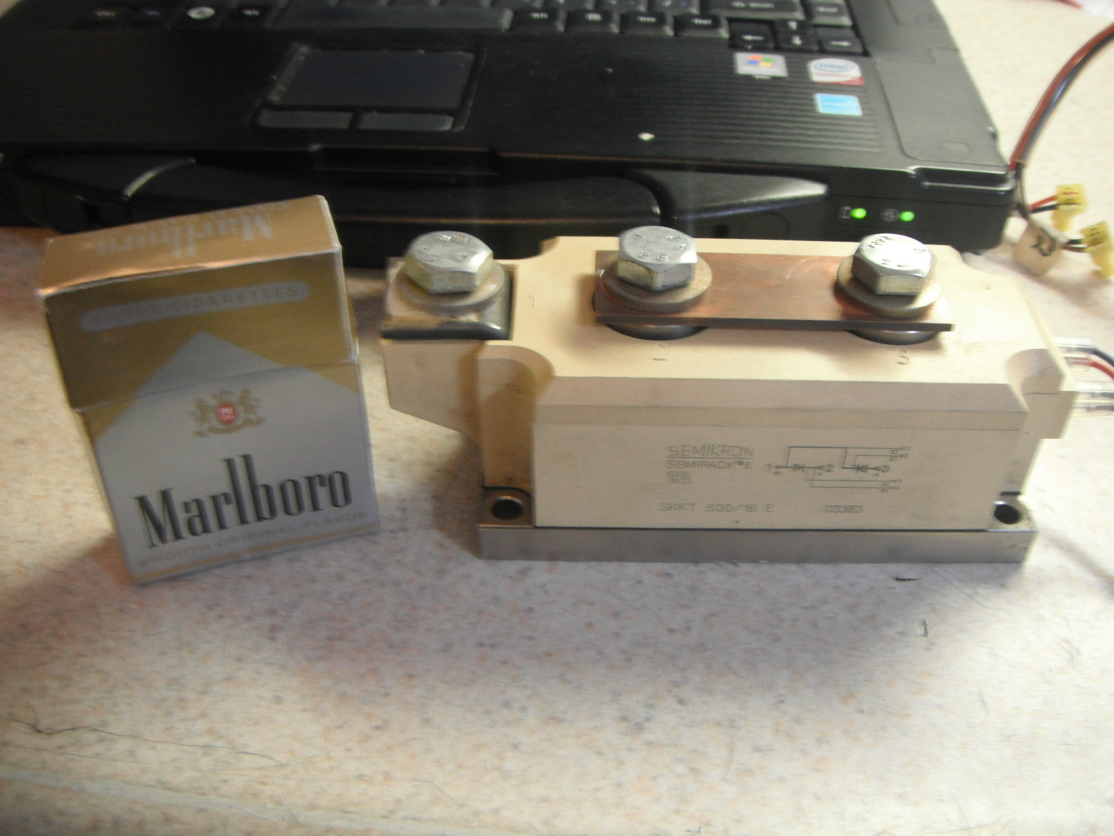

ну чтоб выдержала можно наверное такое <br />поставить.<br />это точно выдержит. (3176 просмотров) <a class='original' href='./download/file.php?id=35695&mode=view' target=_blank>Загрузить оригинал (706.4 КБ)</a>
поставить.
это точно выдержит.
