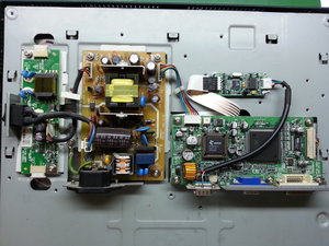

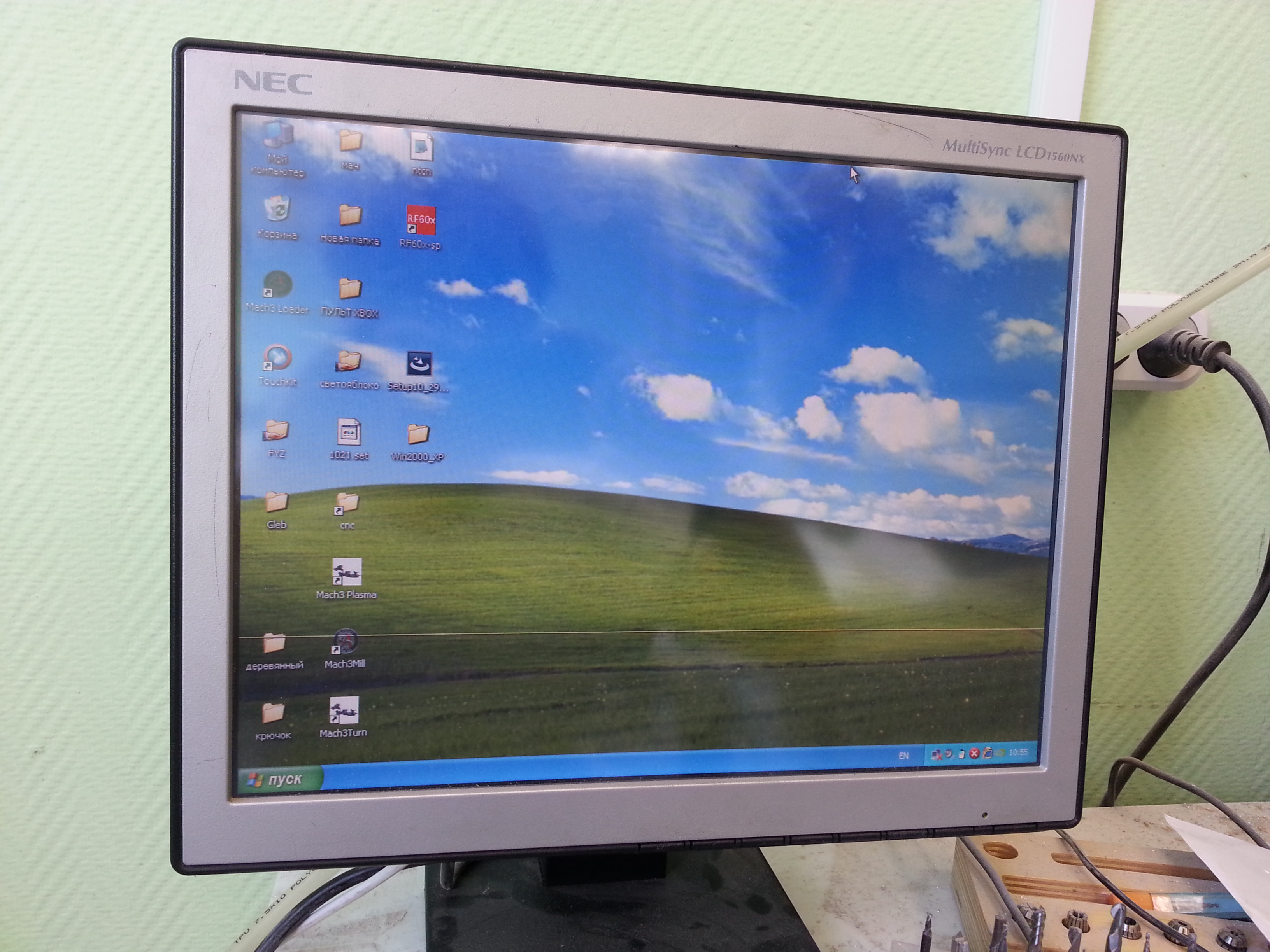

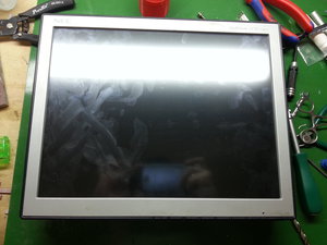

Устанавил тачскрин на монитор для своего станка. может комуто будет полезно поскольку это самый дешевый способ заиметь сенсорный монитор.
за основу был взят старенький NEC 15дюймов. к нему был куплен тачскрин с контроллером в мегалите.

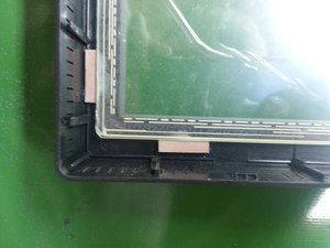

основная проблема была засунуть тачскрин толщиной 2мм между матрицей и корпусом.
один край тачскрина выходит за пределы матрицы и чтобы поместился пришлось подшаманить корпус бормашинкой.
чтобы тачскрин знал свое место приклеил упоры со всех сторон.
чтобы влезло стекло сдвинул матрицу глубже путем распиливания отверстий надфилем на 2мм место за матрицей это позволяет.

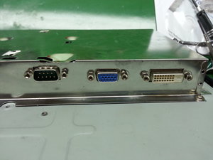

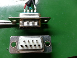

далее прикрутил контроллер а в качестве разьема использовал COM порт поскольку его удобно крепить и он надежный.

Поклацал немного тач работает без нареканий. Но есть полоса желтых пикселей наверно стукнул матрицу при разборке или моник стукнули при хранении. Он долго валялся где попало. Вобщем кто будет повторять окуратней с матрицей.
