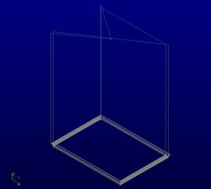

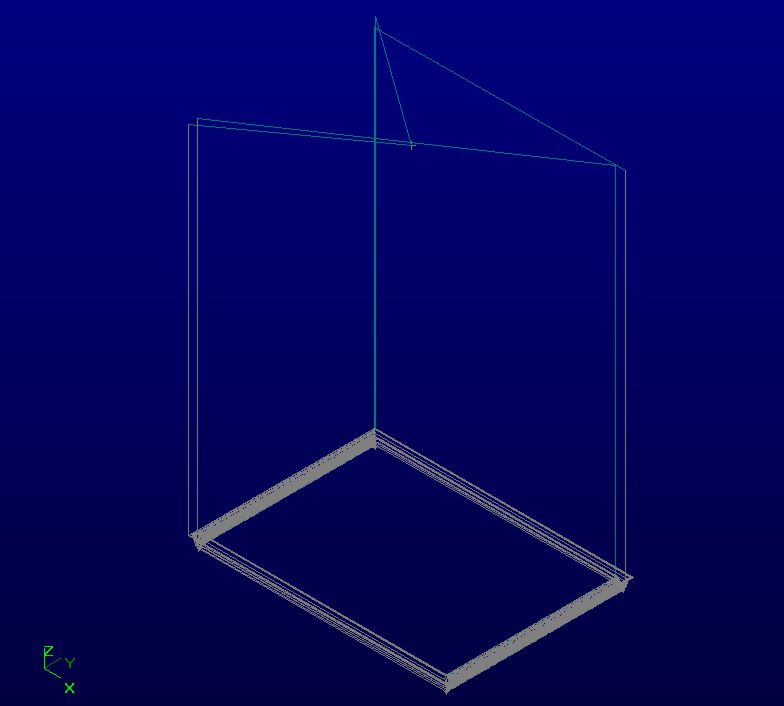

Улетает налево ось Х уже тут G0X-3.625Y-2.620Z10.000, У нормально отрабатывает 2.620, Z, как и положено стоит на 0, а Х проолетает не 3.625, а около 5! Причем, когда начинает врезаться - все нормально! Нормально до первого же переноса фрезы в новую точку резки по Х... А там опять ...

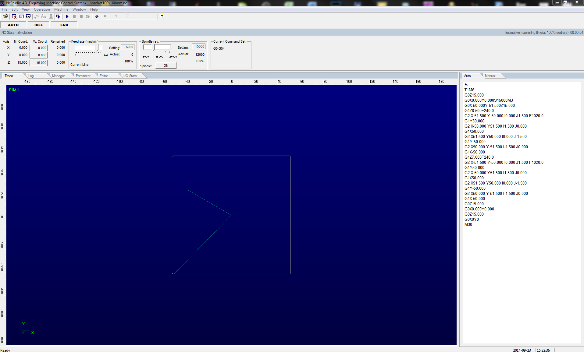

Вот тут, на симуляции все движения фрезы хорошо видны...
новый-1.jpg (4274 просмотра) <a class='original' href='./download/file.php?id=33645&mode=view' target=_blank>Загрузить оригинал (23.85 КБ)</a>

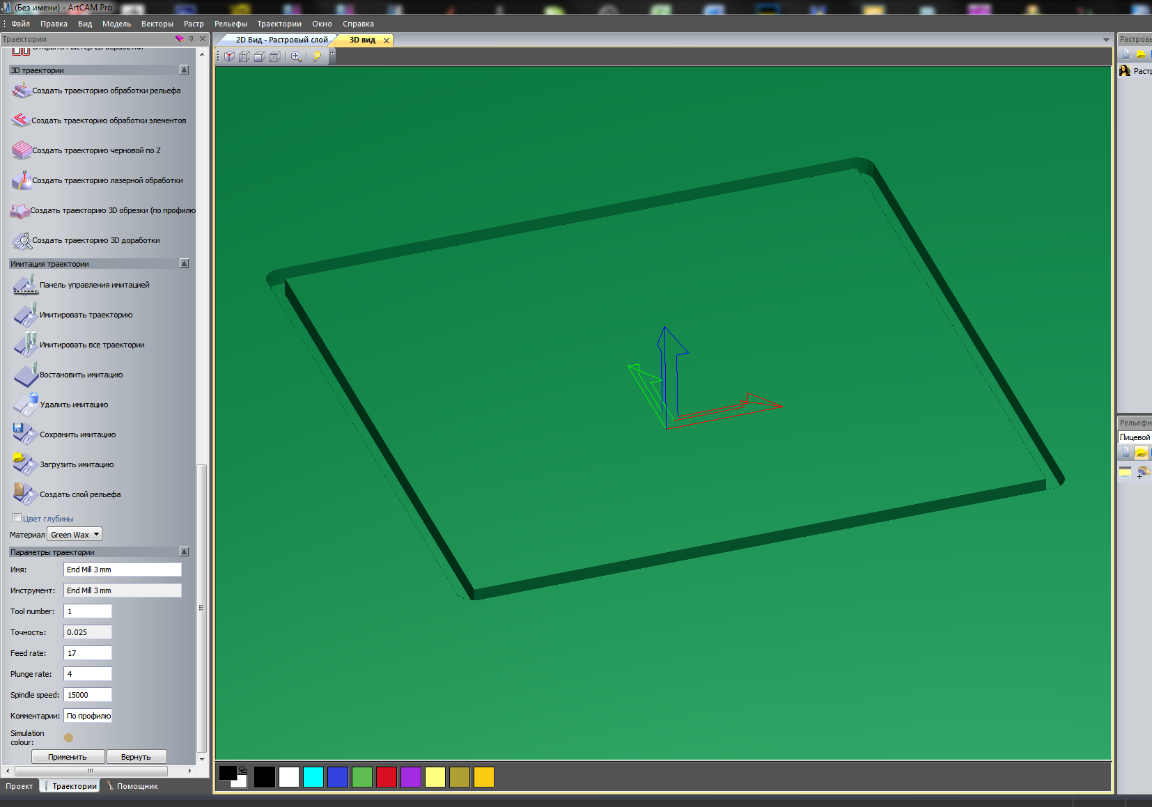

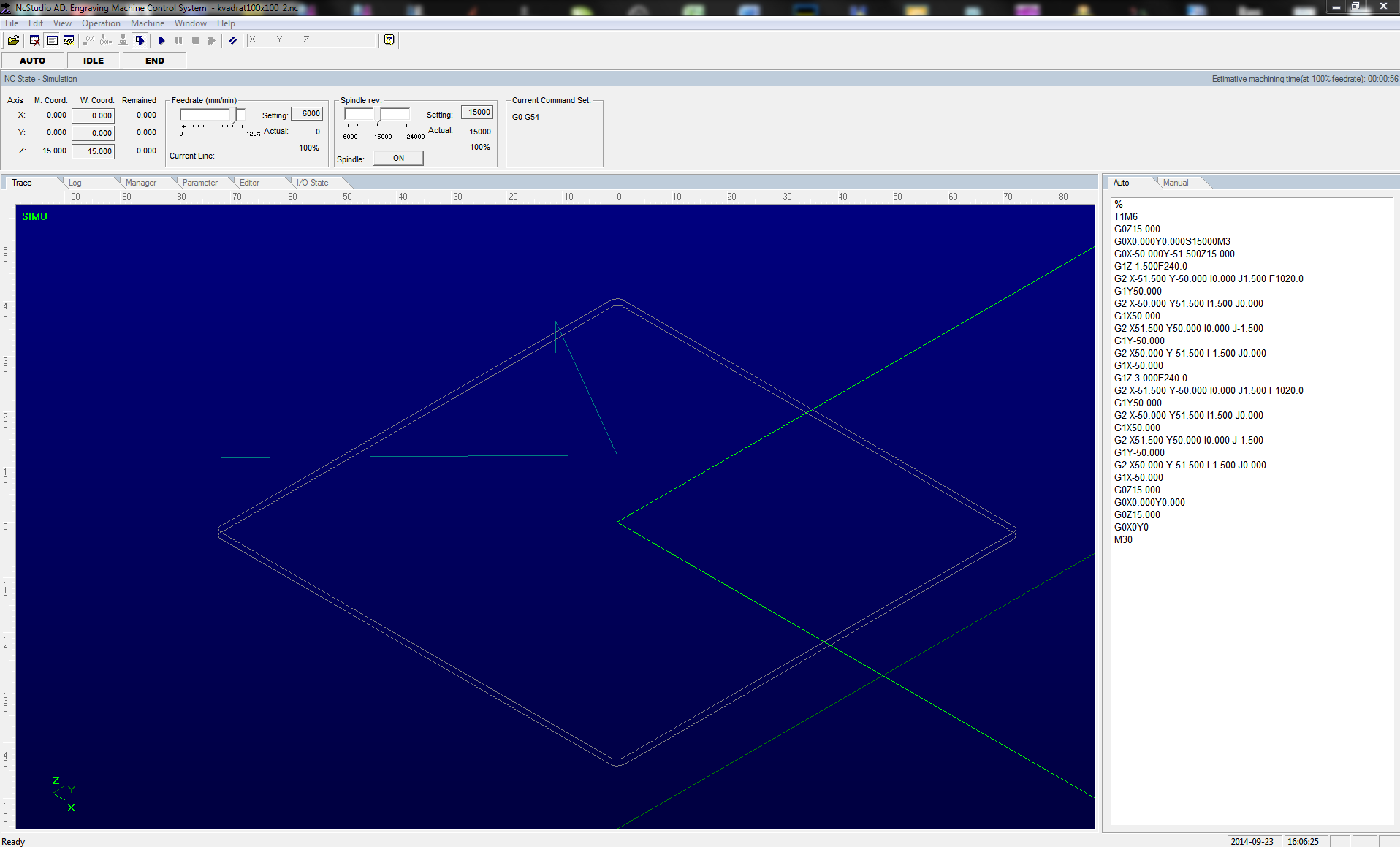

Вот для начала задача. Вырезать квадрат размером 100 на 100 мм с заглублением 3мм. Толщина заготовки 10мм. Центр в середине модели. Ноль по столу. Фреза 3мм (вообщем любая какая есть. зависеть будет только размер). УП полностью рабочая. Пробуй и выложи, что получится

Вот УП для Ncstudio. Ноль по столу.

Screenshot - 23.09.2014 , 16_06_33.png (4210 просмотров) <a class='original' href='./download/file.php?id=33688&mode=view' target=_blank>Загрузить оригинал (121.96 КБ)</a>
Вот УП для Ncstudio. Ноль по верху заготовки.
https://yadi.sk/d/HSBxRlTBbcn5p

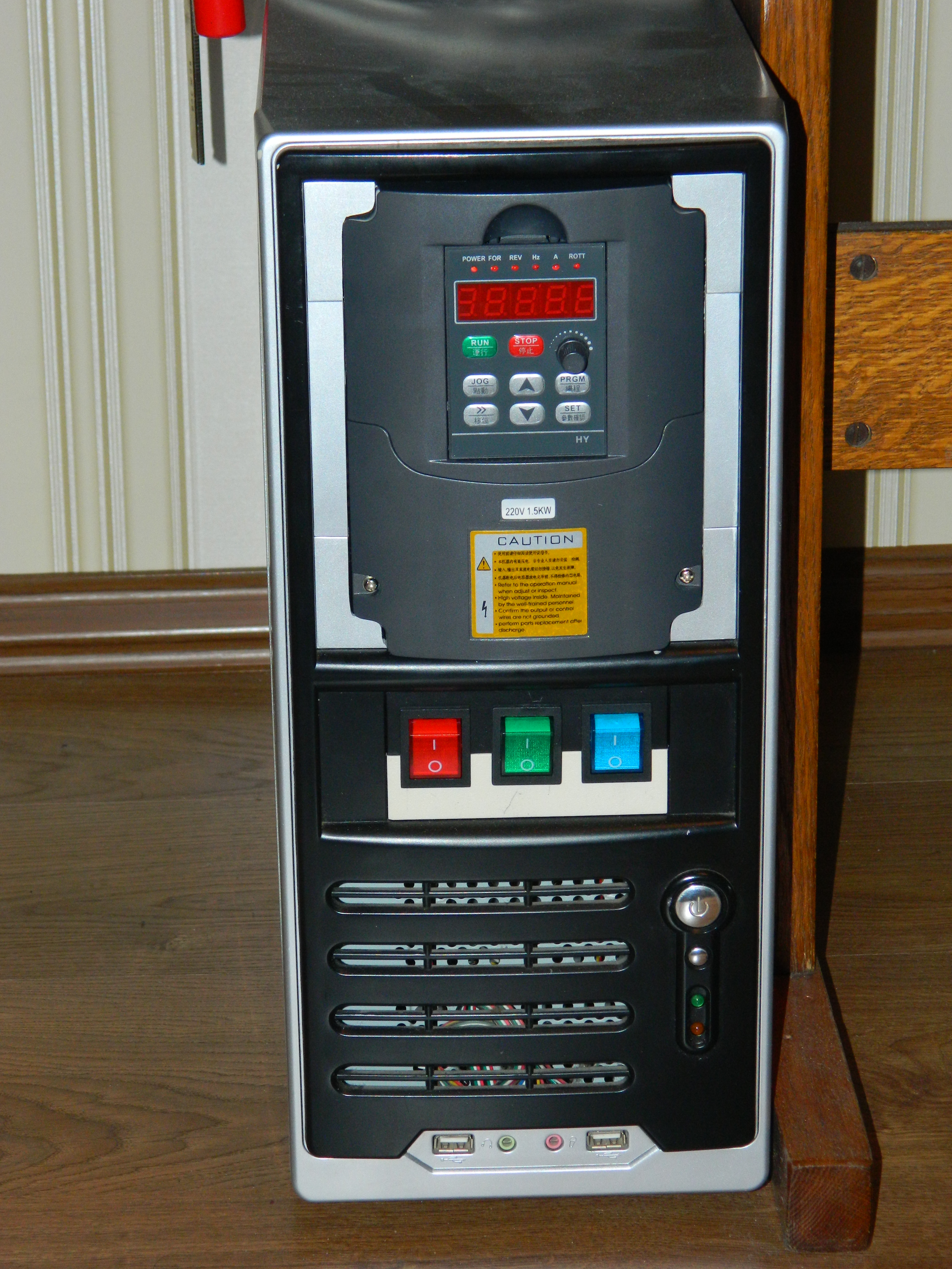

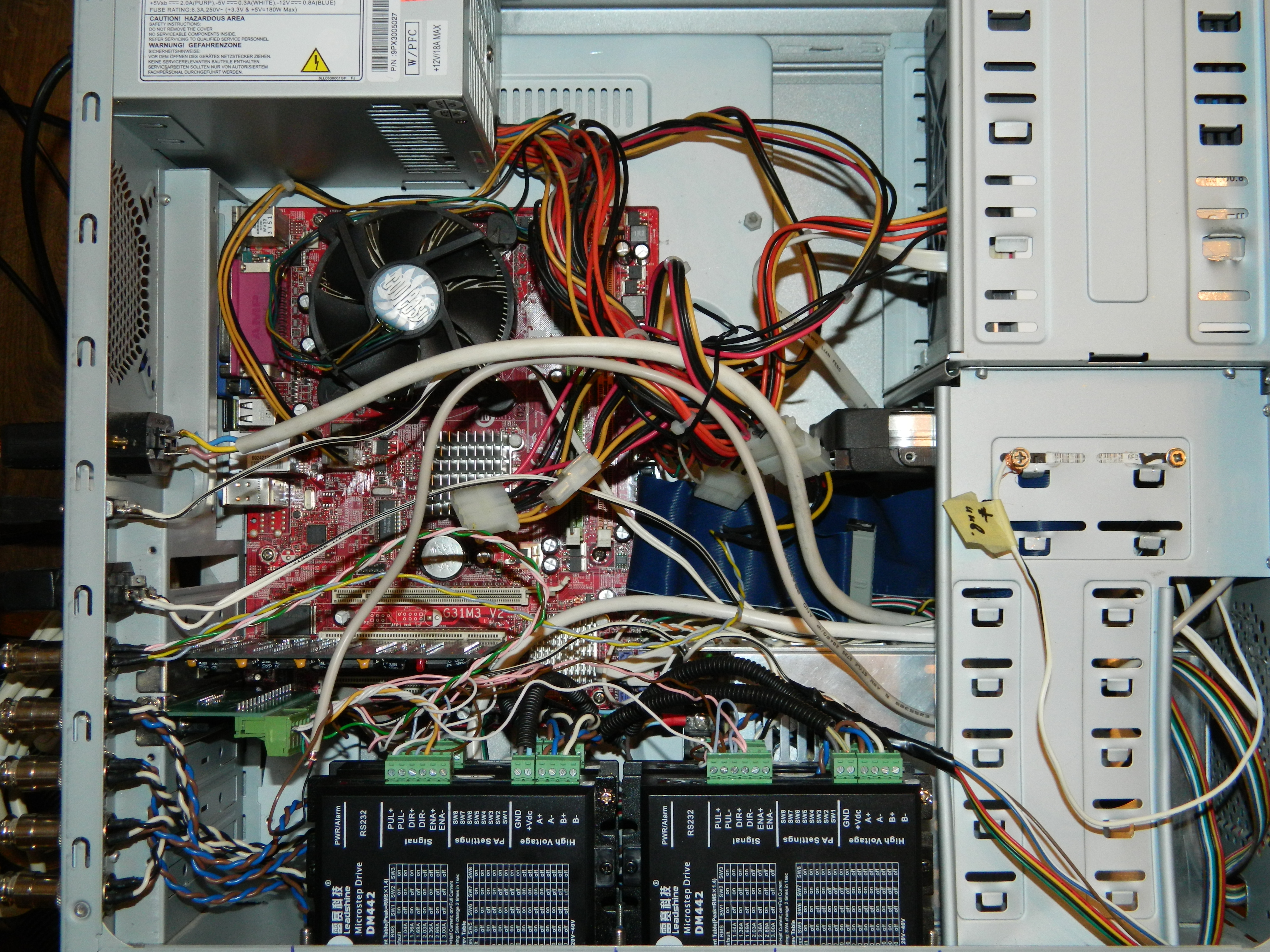

Сообщения: 11731
Re: Плата NC-Studio помогите разобраться с косяком
Сфотографировал бы все, чтобы нам посмотреть что, как куда подключено. Может что-нибудь удалось бы понять, и может-быть посоветовали бы что-нибудь.

А вот как у меня все организовано. И заметьте ни одного экранированного провода. В этих переплетенных проводах посторонний с первого раза не разберется. Все в одной куче и с силовыми вперемешку. И тем не менее никаких проблем (три раза по дереву). Сейчас все то же, только плата Ncstudio покраснела.
