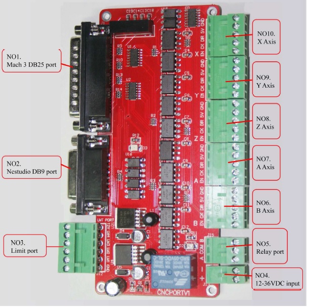

На видео с платы контроллера приходит пара http://www.youtube.com/watch?v=BIt3kM1bSwU,а в настройках МАЧ выставляеи только один PIN например 15,как у автора.Откуда берём второй конец провода? :thinking:

Вот моя плата
1.jpg (3597 просмотров) <a class='original' href='./download/file.php?id=33547&mode=view' target=_blank>Загрузить оригинал (136.17 КБ)</a>
Сообщения: 6611
Re: Контроллер -как соединить с датчиком?
KOS писал(а):Откуда берём второй конец провода?
на землю - GND

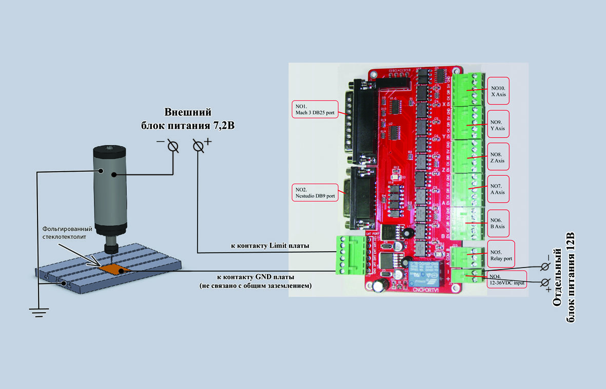

У меня такая же плата.
1) GND платы никак не связано с корпусом станка и электроники.
2) К разъёму GND на плате, возле контактов Lim подключил провод с контактной пластиной.
3) Взял внешний блок питания ( у меня 7 В от зарядки для телефона), плюс от этого блока питания подключил к свободному контакту Lim и прописал в Mach 3 в пункт Probe номер пина lpt из инструкции к плате.
4) Минус от этого блока питания (зарядки) подключил к корпусу станка и всё работает при касании фрезы к контактной пластине без крокодильчика на фрезе. Хотя, если кто скажет, что лучше минус от внешнего блока питания лучше подключать к фрезе при помощи крокодильчик - я пожалуй соглашусь, так как исключаются из цепи подшипники шпинделя и каретки.
Надеюсь понятно объяснил, если чего не понял пиши.

Дрюня писал(а):GND платы никак не связано с корпусом станка и электроники.
я так понял нам и не нужна связь мы просто замыкаем GND иLim

зачем нам ещё БП
Дрюня
Сообщения: 2040
Репутация: 1504
Откуда: Днепр
Сообщение Дрюня »
KOS писал(а): я так понял нам и не нужна связь мы просто замыкаем GND иLim
Ещё будет контакт с фрезой. Пробуйте, я написал как у меня подключено и работает. Всех тонкостей не помню.
Имейте только в виду, что поставщики данной платы часто впаривают инструкцию от предыдущей модели этой же платы. В новой немного отличаются номера пинов.

Нашел свою схемку по датчику.
Probe.jpg (3560 просмотров) <a class='original' href='./download/file.php?id=33553&mode=view' target=_blank>Загрузить оригинал (758.84 КБ)</a>

Кстати, уточню по датчику (зачем мне внешний БП) - у меня датчиком служит контактная пластина, некоторые люди делают датчик - кнопку (фреза нажимает на кнопку) - там немного по другому подключается.
