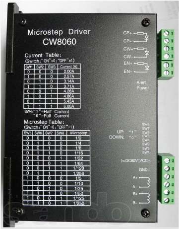

Добрый день. Помогите новичку правильно выставить перемычки на драйвере и определить шаг.
Имеется драйвер Microstep Driver CW8060 и Мотор stepping motor 85BYGH450B 06D 43 CW No:11.11.30
Станок китаец CM1325 работает под ncstudio.

Там комбинацией положений переключателей задаются необходимые параметры.
Сколько ампер двигатель, а то у меня он в поиске не находится?
И дробления шага не "определяется", а скорее "задаётся" на драйвере, потом высчитывается количество необходимых импульсов и прописывается в настройке программы.

8060.jpg (5565 просмотров) <a class='original' href='./download/file.php?id=33550&mode=view' target=_blank>Загрузить оригинал (29.12 КБ)</a>
Смотрим таблицу на драйвере:
Положение ON на переключателях драйвера = 0 в таблице. Положение OFF на переключателях драйвера = 1 в таблице.
Первые три переключателя отвечают за ампераж, если двигатели 5А тогда выбираем подходящий ампераж в таблице, видим 4.86 и ставим переключатели так:
SW1 = OFF
SW2 = ON
SW3 = OFF
Следующий параметр отвечает за силу тока удержания двигателя при простое:
SW4 = ON (Full current), а если включенные двигатели при простое сильно греются переключаем на OFF (Half current)
Следующие переключатели отвечают за дробление шага драйвером. Дробление скорее величина индивидуальная для станков и их операторов. От дробления шага зависит дискретность перемещений, плавность хода ... Напишу как выставить в режим 1/8 :
SW5= ON
SW6= ON
SW7= OFF
SW8= ON
Когда уже переключили все необходимые переключатели нужно высчитать необходимые значения для внесения их в программу управления станком.

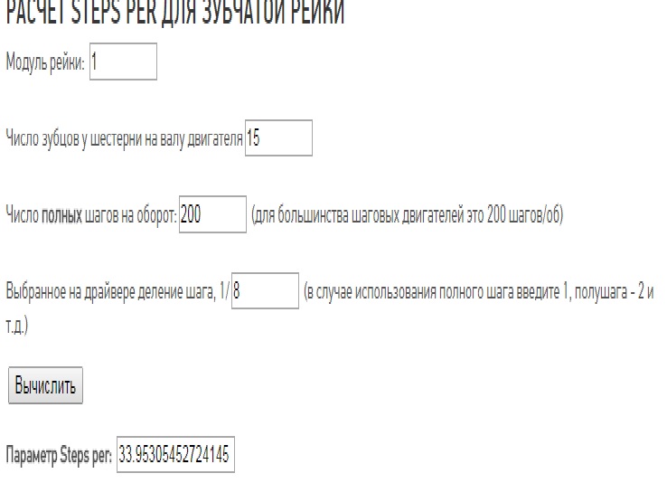

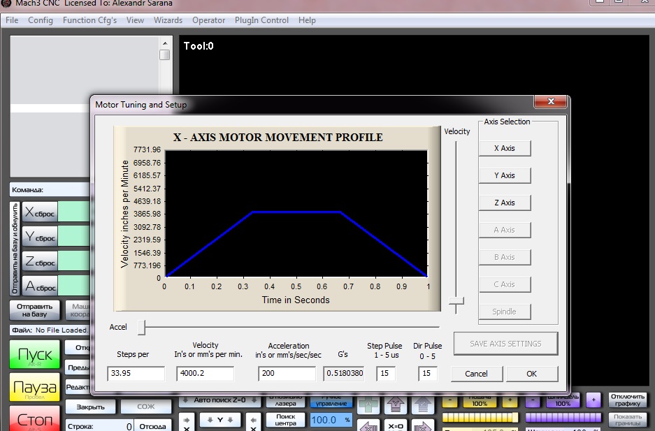

Для расчета этих параметров ( например step per для Mach3) необходимы данные о приводе станка и о возможных редукциях, данные о шаговом двигателе и данные о дробление шага на драйвере (который мы уже настроили в режим 1/8).
Зная эти данные можно воспользоваться онлайн калькулятором http://darxton.ru/articles/calc/mach3-m ... alculator/
P.S. Если где ошибся - подправьте. Хотя если michael-yurov уже поставил + в репутацию - значит всё правильно :) .

По ссылке шестерня на 14 зубов, а в калькуляторе введена ширина зуба 15 мм.
Тогда параметр step per получается 36.3782727077587
Сообщения: 11731
Re: Настройка драйвера
В случае с рейкой я бы установил микрошаг помельче. 1/16 или 1/32.
