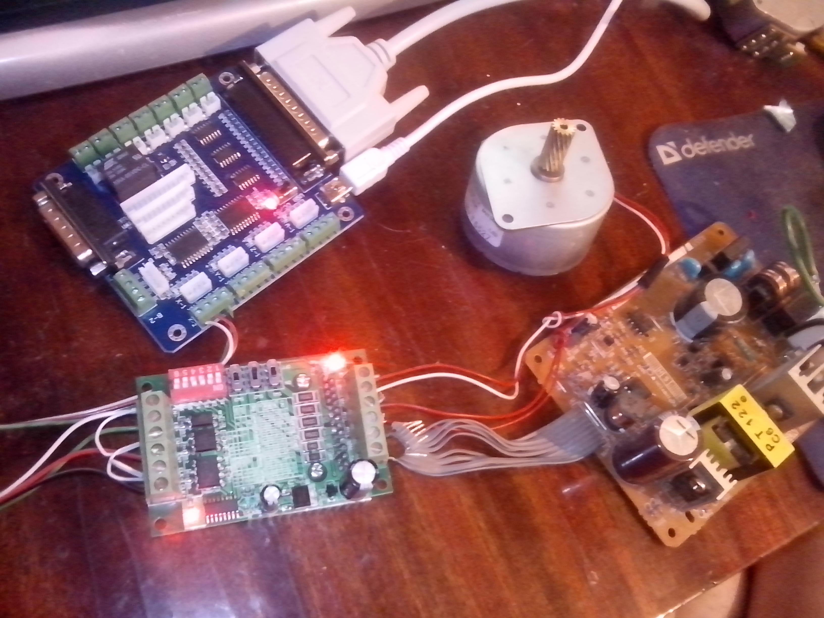

Здравствуйте.
IMG_20140820_221839.jpg (9466 просмотров) <a class='original' href='./download/file.php?id=32259&mode=view' target=_blank>Загрузить оригинал (1.56 МБ)</a>
Приехали ко мне эти платы, подсоединил. Двигатель и БП(35В) от принтеров(ксероксов, не помню сейчас точно).
Особенность в том, что если прекращаю подачу +5В на контроллер, то двигатель встает колом. А если подача 5В есть, то двигатель прокручивается легко.
Подскажите, я спалил драйвер или нет? В MACH3 в диагностике светодиоды начинают моргать на контроллере и драйвере при нажатии стрелок и при выключенных +5В.
Когда платы ехали ко мне, где-то находил схему подключения, а когда платы приехали, найти схему не могу, может не правильно что-то подключил?
Заметил еще то, что если поставить БП на 24В, то двигатель начинает дергаться, и БП начинает пищать в момент дергания.
Спасибо за помощь!

Отключи временно вход Enable на драйвере. Возможно, часть вопросов прояснится.

Сообщение zdima »
СПАСИБО ОГРОМНОЕ МИХАИЛ ЮРОВ!!!!
Как камень с плеч. Уж думал, что сжег драйвер, везде пишут, что он не прощает ошибок.
Откинул с клеммы енабле и в Мач3 двиг закрутился стрелками.
Почему та произошло, для чего этот енабле тогда нужен?
Точнее, нужен ли он мне в таком случае?

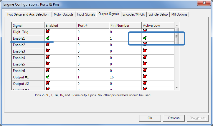

Re: TB6560-V2.0 + HY-JKM5
Он выключает питание мотора.
Т.е. работает наоборот.
Это удобно в случае, когда у системы ЧПУ нет такого выхода.
Теперь можно подключить обратно и в настройках Mach3 инвертировать полярность сигнала Enable (если он вообще настроен).

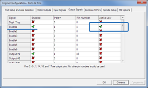

zdima писал(а):Enable я там пробовал включать, выключать. Где-то видел расшифровку к данной плате, на каком пине сидит этот сигнал. Проверю.
А на самой синей плате разве не подписано?
Вот документация: http://darxton.ru/files/pdf/breakout/DXB-54.pdf
Смотри сам, к какому выходу подключил сигнал Enable. Его, соответственно и нужно правильно настроить в Mach3.
2014-08-21 17-08-11  Engine Configuration... Ports & Pins.png (9426 просмотров) <a class='original' href='./download/file.php?id=32294&mode=view' target=_blank>Загрузить оригинал (31.6 КБ)</a>
Для трех моторов типоразмера NEMA23 длиной 76 мм нужен блок питания не менее 350 Вт.
То что они трехамперные - ни о чем не говорит.
Блок питания на фото от силы тянет на 50-100 Вт.
