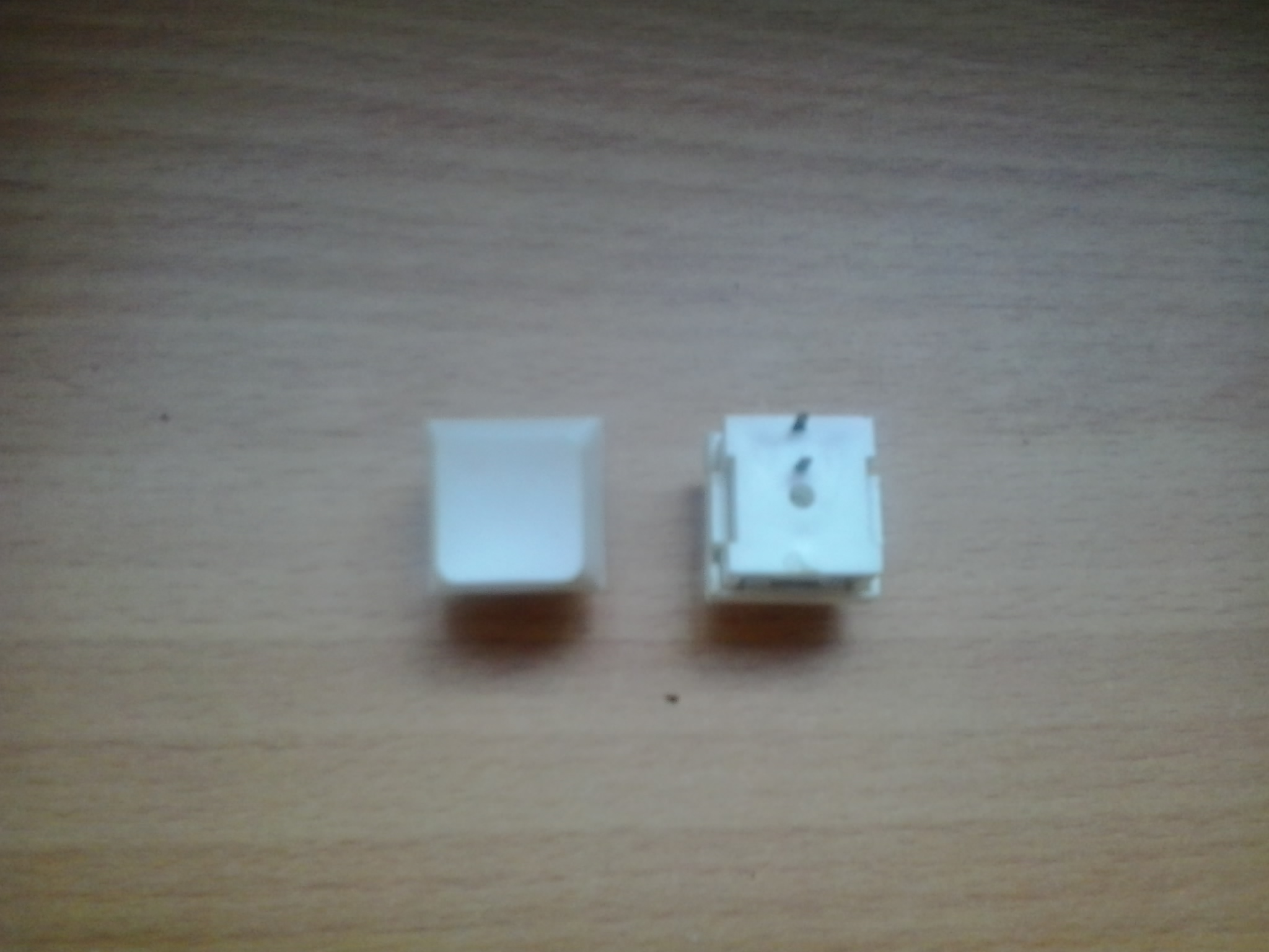

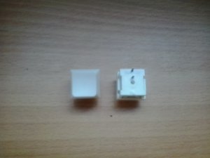

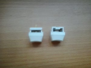

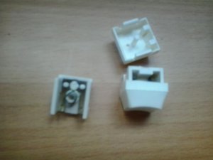

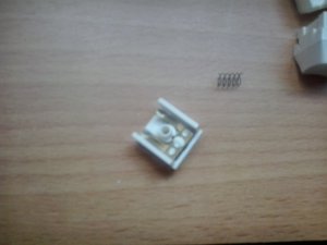

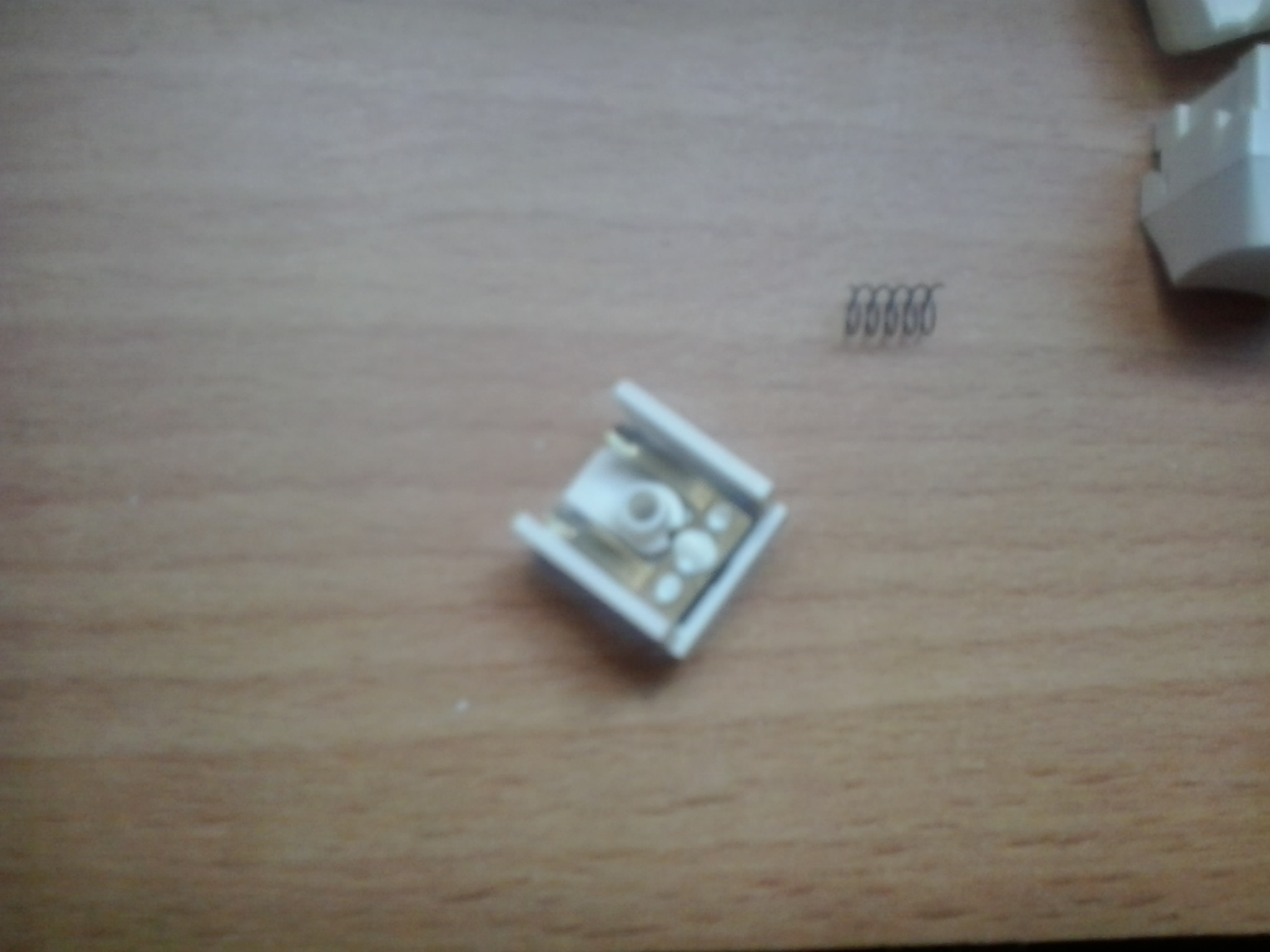

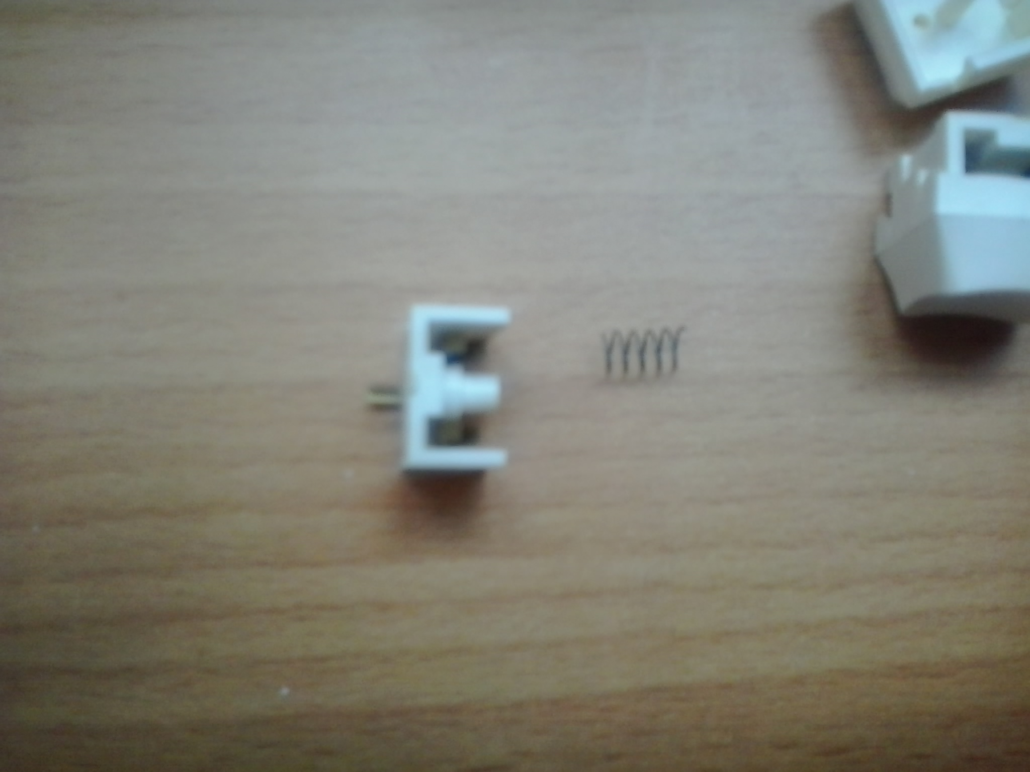

Ник, нифига нет никакой маркировки на этих кнопках, да и фотки с телефона не ахти вышли. Кнопки обычные контактные, без герконов и прочих заморочек, так что не знаю пойдут-ли они тебе или нет :wik:
Покупал в Промэлектронике, когда-то давно, что уже и не помню, когда это было.
2014-07-24 17.04.31.jpg (3390 просмотров) <a class='original' href='./download/file.php?id=31233&mode=view' target=_blank>Загрузить оригинал (467.38 КБ)</a>
2014-07-24 17.04.50.jpg (3390 просмотров) <a class='original' href='./download/file.php?id=31234&mode=view' target=_blank>Загрузить оригинал (465.64 КБ)</a>
2014-07-24 17.05.12.jpg (3390 просмотров) <a class='original' href='./download/file.php?id=31235&mode=view' target=_blank>Загрузить оригинал (478.88 КБ)</a>
2014-07-24 17.05.32.jpg (3390 просмотров) <a class='original' href='./download/file.php?id=31236&mode=view' target=_blank>Загрузить оригинал (452.04 КБ)</a>
2014-07-24 17.06.12.jpg (3390 просмотров) <a class='original' href='./download/file.php?id=31237&mode=view' target=_blank>Загрузить оригинал (445.73 КБ)</a>
Сообщения: 9116
Re: Кнопки на панель ЧПУ
эти сопливые. И контакты окисленные за 20+ лет.
Сообщения: 9583
Сергей Саныч писал(а):эти сопливые. И контакты окисленные за 20+ лет.
Так я и говорю, что для таких целей они не пойдут, а вот на джойстики в самый раз были, эти джойстики до сих пор работают, хотя сейчас уже и не нужны :hehehe:

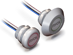

Ник, вот еще какие кнопки нашел
Сенсорная кнопка - превосходная альтернатива механическим кнопкам - не изнашиваются, не ломаются. Сенсорные кнопки срабатывают от легкого прикосновения пальца и не требуют нажимного усилия. Кнопки оборудованы емкостным чувствительным элементом и стандартным PNP или NPN выходом (как у бесконтактных выключателей), выполнены в полностью герметичном корпусе из нержавеющей стали, снабжены двух-цветной светодиодной индикацией состояния. Предлагается выбор стандартных пиктограмм для размещения на поверхности кнопки, кроме этого, рисунки могут быть выполнены по желанию заказчика. Кнопка поставляется без пиктограммы.
Сенсорные кнопки представлены в четырёх функциональных вариантах:
Вариант 1 – Динамический. При касании кнопки, не зависимо от длительности касания, переключение выходного сигнала происходит в виде импульса с фиксированной длительностью 300мс;
Вариант 2 – Статический. Включение кнопки происходит при касании и выключение при отпускании, подобно обычной механической кнопке без фиксации;
Вариант 3 – Триггерный. Изменение выходного сигнала происходит при каждом касании кнопки, подобно обычной механической кнопке с фиксацией;
Вариант 4 – Комбинированный. Сочетание статического и триггерного вариантов. При касании срабатывание кнопки происходит по статическому варианту. При двойном коротком касании кнопка переключается по триггерному варианту и удерживает сигнал до повторного касания. В данном варианте короткие (менее 0,2 с) одиночные нажатия отфильтровываются.
sensornyye-knopki.pdf
(2.37 МБ) 725 скачиваний

Сенсорные кнопки, кстати, обычно грязь не любят, а еще не от всяких перчаток срабатывают.
В кофеварке, может, мембранные кнопки, а не сенсорные.
Сообщения: 9583
Сергей Саныч писал(а):Сенсорные кнопки, кстати, обычно грязь не любят, а еще не от всяких перчаток срабатывают
Надо купить, чтобы проверить их в деле.

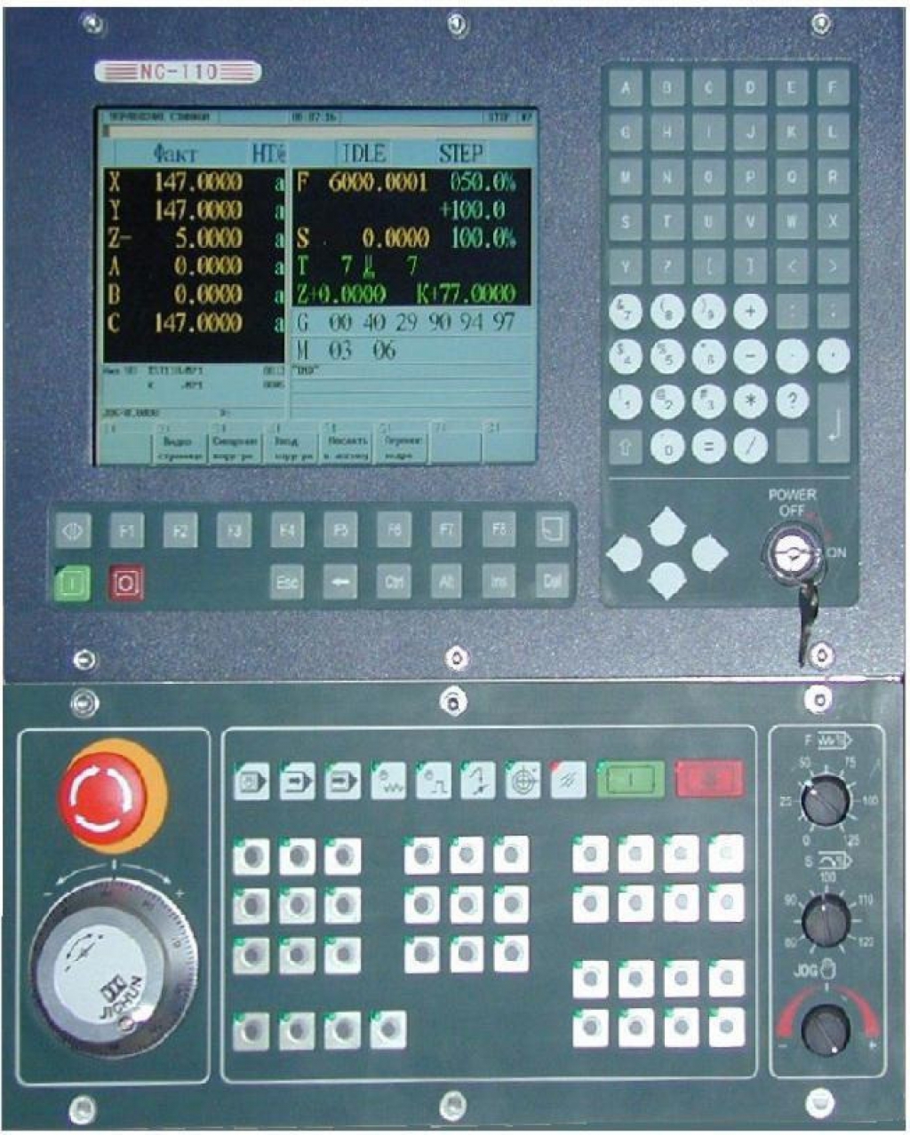

Nick писал(а):Еще пока нет... ждемс...
Тебе вот такие кнопки, как на NC-110
NC-110 (3145 просмотров) <a class='original' href='./download/file.php?id=31551&mode=view' target=_blank>Загрузить оригинал (764.92 КБ)</a>
NC-110
Их кстати в Питере делают, пошукай, может найдешь (это я не про кнопки, а про NC) ;)
