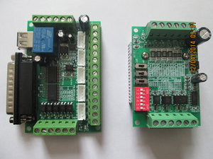

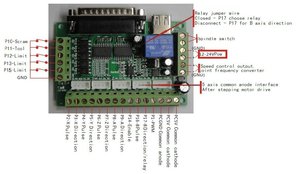

Уважаемые форумчане! Не могу разобраться как подключить Интерфейсную плату BL-MACH-V1.1 с драйвером TB-6560. Сообщение уже было на форуме, но я не понял, если можно с картинками (от куда куда). Да, и для умников - мне 13 лет. Заранее спасибо.

Alsle писал(а):Не могу разобраться как подключить Интерфейсную плату BL-MACH-V1.1
Вы меня извините, но первая-же картинка в гугле:
MACH3  BL-MACH-V1.1.JPG (4690 просмотров) <a class='original' href='./download/file.php?id=30973&mode=view' target=_blank>Загрузить оригинал (148.79 КБ)</a>
А вот если с языками проблема - тут звените - ничем помочь не можем.
И да - драйвер на ТБ6560 какой именно?
И да: http://www.cnc-club.ru/forum/viewtopic. ... 1&p=115638 - вам тяжко прочитать тему?
Сообщения: 34042
Re: Требуется помощь
Alsle, если хош чтоб тебе помогали делай так чтобы помогающим нужно было меньше всего возиться. Например не пришлось рыть интернет чтобы понять что такое BL-MACH-V1.1
TB-6560 - это не драйвер, это микросхема на которых делают колхозные драйвера, которых куча разновидностей.

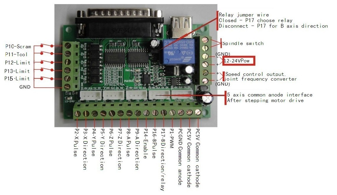

ОК, всем спасибо кто ответил, тему прочитал - как раз то что надо, но понять не могу как их соединить проводами. Если кто знает чирканите (в Paint например) откуда куда

Понятно, что начинающий, но на гугле то не забанили? Там всего то ДВА провода сигнальных, step да dir. Как бы не сложная задача, посмотреть что откуда приходит и куда уходит.

Ну хочется ему разобраться. Понятно, что опыта никакого нет, знаний в этой области тоже не много. Хорошо, если умеет мультиметром пользоваться.
Чтобы в гугле искать - нужно знать, что хочешь найти.
Alsle, Там на платах есть надписи на выходах и на входах.
Драйверу нужно силовое питание около 24 - 36 В.
Интерфейсной плате нужно питание 5 В.
Для подключения драйверов к интерфейсной плате нужно сигналы Step (шаг) и Direction (направление) с интерфейсной платы передать на плату драйвера.
К плате драйвера подключить мотор (при отключенном питании).
Документация к интерфейсной плате есть здесь: http://darxton.ru/Netshop/electronics/b ... _1552.html
Драйвер несколько похож на этот: http://darxton.ru/Netshop/mechatronics/ ... _1525.html
Возможно чтение руководства прояснит основные вопросы.
Alsle писал(а):Если кто знает чирканите (в Paint например) откуда куда
На твоей картинке ничего не возможно прочитать и разглядеть. Естественно, и черкнуть в пэйнте не получится.
И ты лучше сам разберись что куда. Так тебе же проще будет в дальнейшем.
