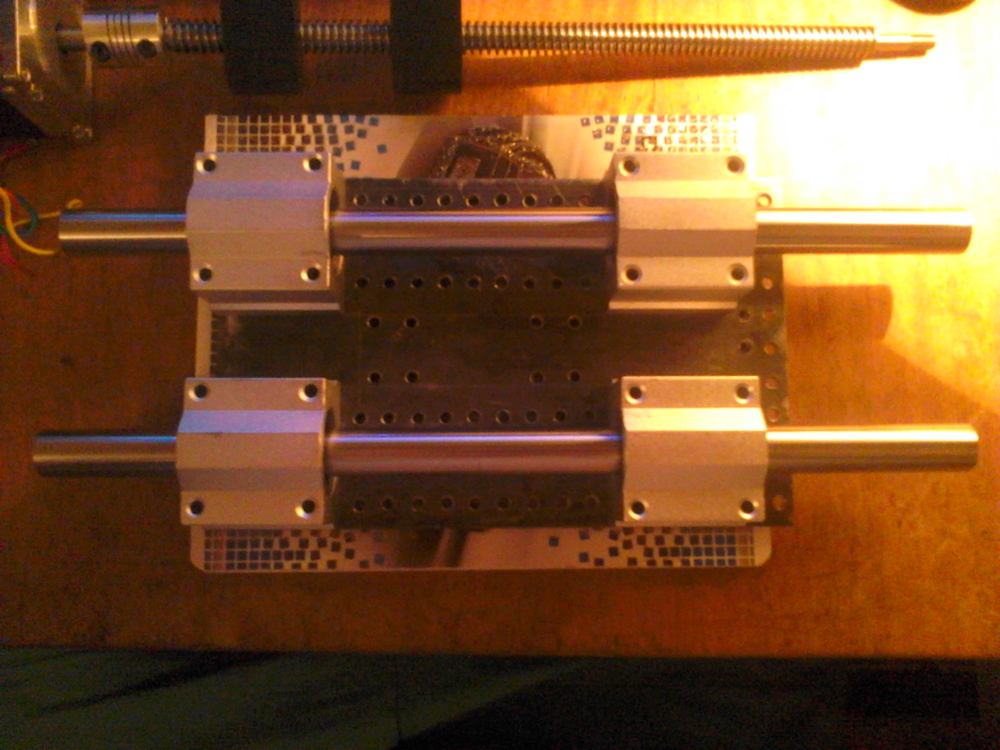

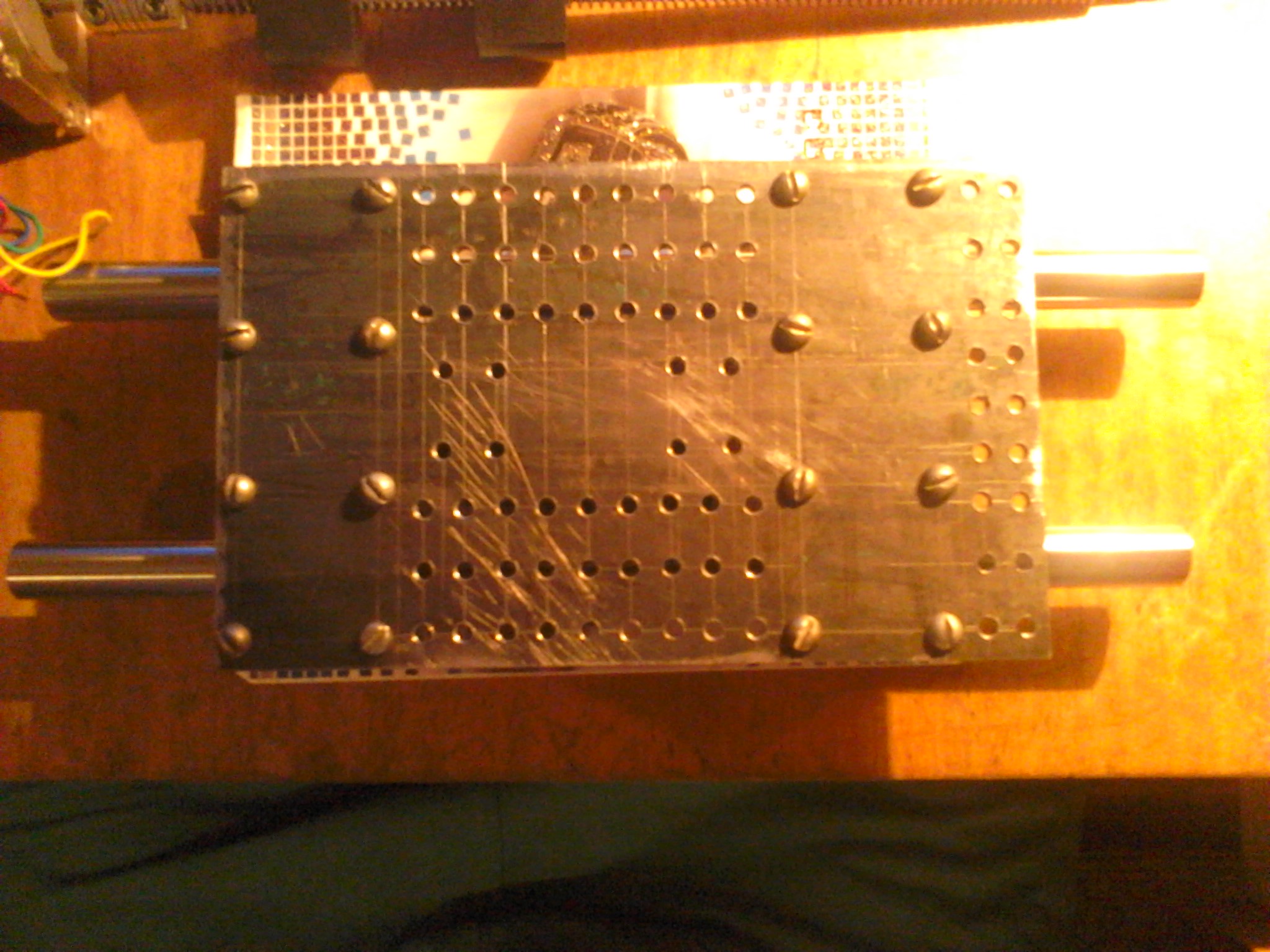

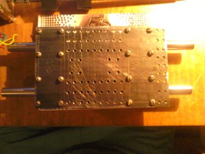

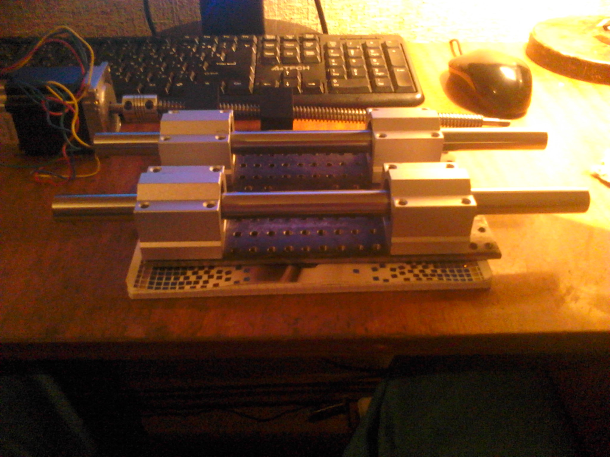

Вот собрал первый узел своего станка, а именно часть оси Z. При затягивании опорных модулей у одной из направляющих иногда имеется лёгкое заедание это причины неидеальной плоскости, которые я устранить не смогу, вообще пластина ровная проверял, но не идеально... Опорные модули вообще смазываются? Если да то чем именно...

Пылезащита этих модулей - довольно условное понятие, поэтому можно смазывать валы.
Я для смазки мешаю 60/40 антискачковое масло/литол (солидол).
По-моему, там сбоку есть отверстия под тавотницы - тогда можно внутрь напресовать того-же литола.
Мы для напресовки покупаем пластичные смазки Addinol, но ИМХО это тот-же литол, только немецкий.

А кто мешает применить прокладочки всякие, да и пошкрябрать (пошабрить) пластинку можно, и даже не сложно. Или, что проще - корпус подшипника.

так чем мажутся опорные модули, густой смазкой или жидкой?
