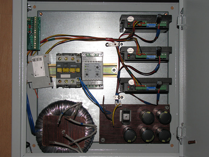

Друзья, подскажите пожалуйста. Вот коммутирую шкаф с БП и драйверами, всё вместе. Как считаете, будут ли помехи от трансформатора, нужно ли его выносить из шкафа от драйверов подальше? Стоит ли использовать провода в экране для коммутации?
IMG_8219.JPG (4036 просмотров) <a class='original' href='./download/file.php?id=33629&mode=view' target=_blank>Загрузить оригинал (145.14 КБ)</a>
Re: какой выбрать кабель для ШД?
Teterev писал(а):Как считаете, будут ли помехи от трансформатора, нужно ли его выносить из шкафа от драйверов подальше? Стоит ли использовать провода в экране для коммутации?
Драйвера сами могут создавать помехи. Такие, что трансформатору и не снились :)
Малосигнальные цепи заэкранировать можно, остальные ни к чему.

Teterev писал(а):будут ли помехи от трансформатора,
Тор имеет самые малые наводки. Помех будет больше от самих драйверов.

А еще провода от драйвера до двигателя можно скрутить в косичку - по парам - как в витой паре, это тоже уменьшит уровень излучаемых помех,
можно драйвер поближе к ШД поставить и подключить двигатель собственными проводами.

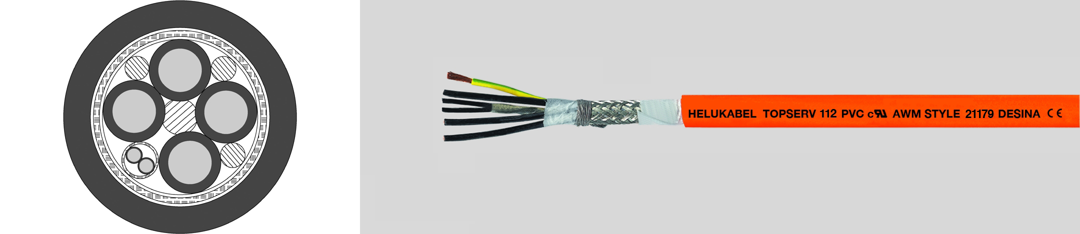

Карпуха писал(а):я могу посоветовать в качестве проводов для ШД кабель для лифтов КПЛ 12х0,75
Тогда лучше Helukabel, он по-крайней мере специализированный, например такой, как на фото
Helukabel (3890 просмотров) <a class='original' href='./download/file.php?id=34933&mode=view' target=_blank>Загрузить оригинал (270.64 КБ)</a>
Helukabel
Кабели для моторов, сервокабели и кабели обратной связи по стандарту UL/CSA

Predator писал(а):Тогда лучше Helukabel, он по-крайней мере специализированный
Цена "приятно" удивит. :hehehe:
ukr-sasha писал(а):Цена "приятно" удивит
Ну, зато провод хорош! ;)
