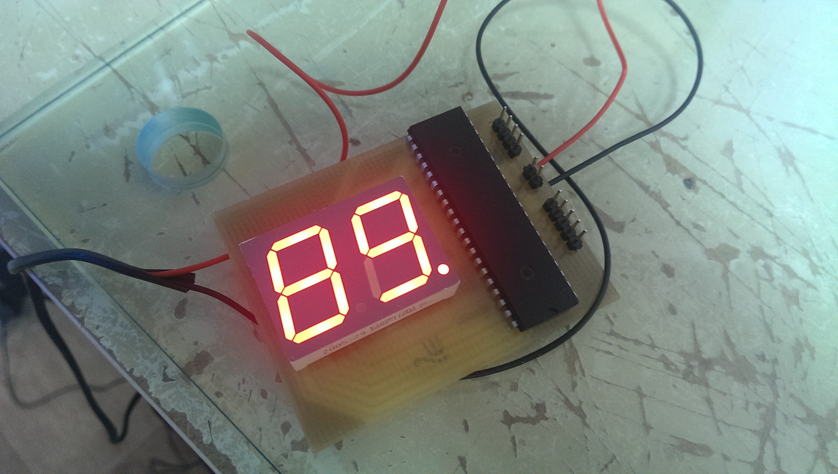

Сообщения: 11731
Re: Цифровой фильтр для коррекции неравномерности импульсов
Вчера, когда общался на тему уползания координат у SmoothStepper-а: http://cnc-club.ru/forum/viewtopic.php? ... 74#p129874
Решил и свою плату StepMaster и KFlop заодно проконтролировать.
Собрал простенький счетчик:
2014-07-25 07-45-15.JPG (4495 просмотров) <a class='original' href='./download/file.php?id=31289&mode=view' target=_blank>Загрузить оригинал (943.62 КБ)</a>
Попробую подключить его к выходу платы Stepmaster, чтобы убедиться, что после продолжительной работы станка, после возврата в нулевую точку, счетчик тоже будет показывать ноль.
Счетчик просто считает через сотню, т.е. показывает две последние цифры текущей координаты (в импульсах), и если в нулевой точке он будет показывать ненулевое значение - значит импульсы где-то потерялись.
Так же хочу и KFlop проконтролировать.
