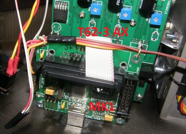

И так, первое что меня сильно огорчило - это неправильная расстановка скоростей соответствено удары-пропуски, скорость выше 350мм\мин поднять не удавалось, т.к. контроллер ПИК слабоват явно нехватает ресурсов для безпропусковой генерации степов , затыки при обмене по USB приводили к срыву моторов (ох нервов попортило иногда они становились сильно большыми и циклически повторялись помогал только ресет), причем ранние версии таким не страдали (это потому что был изменен протокол на полную интерполяцию средствами конроллера). Также хочу отметить значительную паузу в степах, которая возникает при окончании разгона и начале равномернго движения. Последней каплей стали паузы в степах прямо посреди траектории (приводили к срыву моторв). Переходить на МК2 я не хотел.
С углами и прочими невнятными настройками, о назначании которых можно было почерпнуть только основательно погуглив то-же не вызывало радости. Ну и поэтому настройка привращалась в "танцы с бубном" и велась в основном методом проб и ошибок. Мне так толком победить и не удалось.
Интересной "особенностью" была длительность степов при разгоне и она-же при равномерном движении сильно отличались, возможно это задел для драйвера (я так понял для умножения степов). Невозможность регулировать ширину степа при равномерном движении вызвала необходимость применения дорогой опторазвязки, т.к. дешевые типа PC817 не справлялись, причем делали это очень забавно (есть ипульсы на выходе кривые, но есть, потом хоп и посредине серии происходит пропуск 2-3 импульсов - ух я долго "вспоминал" всех производителей, потом правда побороть методом подбора сопротивлений диода и транзистора получилось, но все работало "на грани" запаса небыло, поэтому отказался). Мне жаль людей которые покупают "синие" и "красные" китайские платы, а потом вылазит такая вот неприятность с опторазвязкой.
Отсутсвие поддержки циклов (в матче есть, кривое косое но есть) поставило крест на идее поставить его на токарный станок. У меня программы для него в основном писаны ручками и используют циклы иначе я бы замахался их писать, а альтернативы на тот момент не-было.
Это то что с ходу вспомнилось, возможно еще что-то было, но это для меня уже не имеет значения, т.к. у меня теперь два пути или я закончу свою систему или отправлюсь пополнять ряды таксистов или айтишников, чего я очень не хочу т.к. это приведет к потере той материальной и производственной базы (мастерская, офис) которой я сейчас пока еще обладаю.
Возможно многое уже поправлено, но алгоритм расстановки скоростей и настройки которые были положены в основу этой программы с моей точки зрения перспектив не имеют, я могу ошибаться - это мое право.

AlexSVC писал(а):и благодарен ему за его труд, все замечания касаются МК1.
это контроллер стоимостью 500 рублей, начального уровня, и для мелких станочков, от него много и не стоит ожидать, и по его возможностям судить о PlanetCNC, так как математика движения MK1 и МK2 это разные полюсы.
При этом за 500 рублей вы не найдете контроллер сравнимый возможностями MK1, кроме решений на базе GRBL.
AlexSVC писал(а): Переходить на МК2 я не хотел.
Все радости жизни начинаются как раз с MK2.

с пропуском шагов из-за MK1 никогда не было проблем, даже с китайской опторазвязкой, даже в паре с хламом от YOOCNC, как драйвера T62-3AX. А проблемы с помехами это уже не проблема PlanetCNC, а ваших возможностей в схемотехнике MK1, и условий эксплуатации станка.
Вот связка MK1 и T62-3AX, максимальная подача без потери шагов 1500мм в мин. на шпильке M10 (движки NEMA17 на ток 1.2 ампера, питание 24 вольт, если взять движок на 1.5-1.7 ампера, питать 48 вольтами, подачу можно увеличить в 2 раза), там же в конце киношки фотки изделия.
gallery_1_162_67497.jpg (10713 просмотров) <a class='original' href='./download/file.php?id=26326&mode=view' target=_blank>Загрузить оригинал (118.01 КБ)</a>
