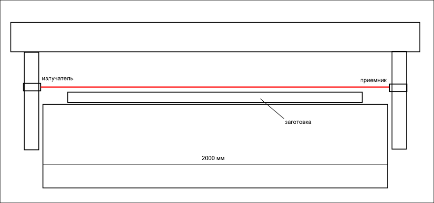

Станок - принтер. Нужно отслеживать не само расстояние до заготовки, а только чтобы заготовка не оказалась выше допустимой высоты, чтобы печатающие головки не стукнули по ней...
Потому Омрон с оптоволокном и линзы с двух сторон от оси Y горизонтально. Если заготовка из-за своей кривизны пошла выше - луч лазера прерывается и датчик дает станку приподняться повыше, пока лазер опять не станет падать на приемную линзу датчика.
Думаю с одной стороны поставить лазерную указку, а с другой через щель - приемник поставить... Все дешевле 20-ти тысяч...

Re: Датчик высоты заготовки.
Конструкцию узла можно посмотреть? Мне кажется, можно все значительно прощще сделать.Ворон226 писал(а):Станок - принтер. Нужно отслеживать не само расстояние до заготовки, а только чтобы заготовка не оказалась выше допустимой высоты, чтобы печатающие головки не стукнули по ней...

Выглядит все как-то так.
Если печатающая голова и верхняя часть единое целое, то можно так. При условии, что плоскость относительно ровная.

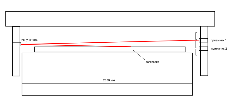

А ведь, если вместо одного приемника установить двойную щель (между щелями 0,5мм) и два приемника, то можно реализовать функцию оперативного отслеживания расстояния до заготовки в пределах 0,5мм
Буду экспериментировать...
А кто-нибудь уже находил оптический датчик для лазера?
Вот такими http://www.ebay.com/itm/10-Piece-650nm- ... 0782468637 можно светить в обычные фотодиоды/фототранзисторы. Тем более его придётся слегка расфокусировать.
