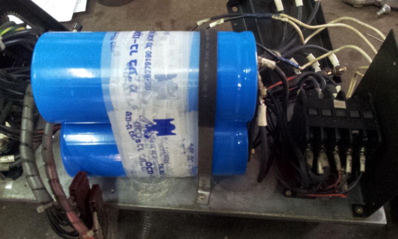

случилась очередная поломка электроники на токарке OKUMA LB15
сначала полетел один из кандеров 4000mF 450V, по быстрому были найдены только 7000mF 450V, за $230 за пару, дороговато конечно, но это станок простой которого вышел бы дороже.
решили менять оба (их пара, висят в паралель)
оказались уже но длиньше. но лежа вписались прекрасно!

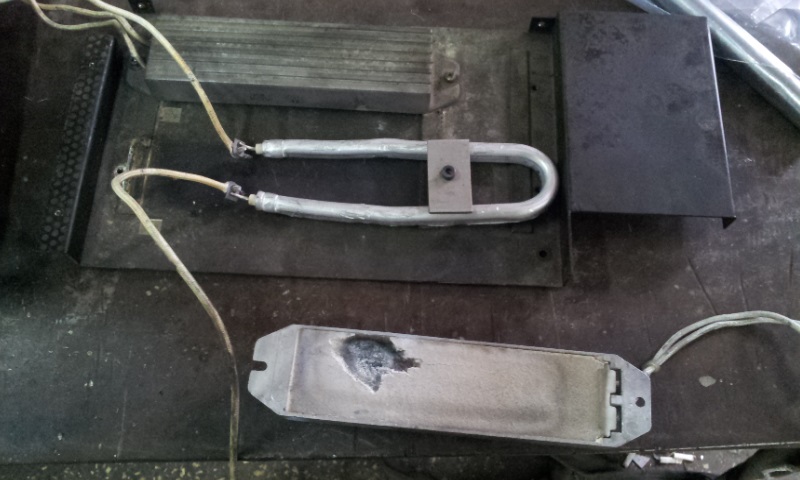

счастье длилось не долго...
вышло из строя керамическое сопротивление на 120W 20 Om...
через него заряжаются те самые кондеры, и видать сильно перегрелся (в кондере было короткое замыкание)
так как "по быстрому" заменить было нечем, проскочила мысль про какой нить ТЭН...

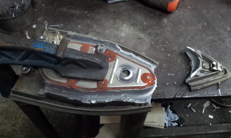

уже по быстрому разобрал утюг :hehehe: и о чудо! почти то что нужно! 50 Ом
но так-как мысль мостырить утюг в японском станке меня не прильщала было принято достать ТЭН.
ну вот собсна как он улегся вместо сопротивления (которое лежит рядом)

место героической гибели утюга :hehehe:

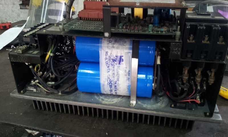

а это БП в сборе на своем месте! "муха носа не подточит" :good:
