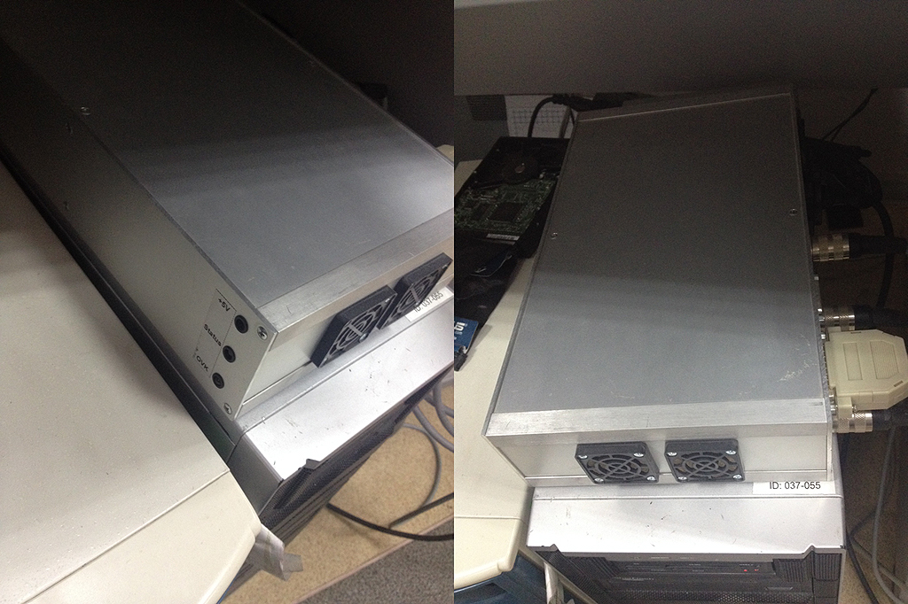

Приветствую!
Станок BZT pf-1000. Вот эта штука (на изображении), у меня включается когда сама того хочет - чаще, конечно, заводится исправно, но иногда просто не включается и все. В чем может быть проблема?
Спасибо!
Untitled-1.jpg (1626 просмотров) <a class='original' href='./download/file.php?id=25290&mode=view' target=_blank>Загрузить оригинал (575.27 КБ)</a>

Производитель что говорит?

marokko1986 писал(а):Приветствую!
Спасибо!
Контакты отошли (как вариант). Чаще такое лечится пропайкой контактов платы.
Возможно блок стоял в зоне вибраций.
Уточните, какую роль выполняет этот блок? (посмотрел в инете фотки станка-предположу, в блоке вообще вся электроника станка?!)

Все верно, в ней вся электроника станка. Вибраций нет. Контакты разъемов менял, проверял. Может ему иногда не хватает напряжения? Бывает же, что в наших сетях оно плавает, будет возможность - попробую включить через ИБП
Спасибо!
Re: Не заводится блок (электронный модуль)
marokko1986 писал(а): Вибраций нет. Контакты разъемов менял, проверял. Может ему иногда не хватает напряжения? Бывает же, что в наших сетях оно плавает
Да, вполне может быть.

Нашел причину. Оказался дохлый предохранитель. Все надо звонить, а не смотреть визуально, как я. Спасибо, всем, кто отписался!
