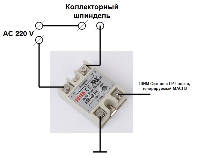

Возникла идея программно управлять скоростью вращения коллекторного шпинделя (обычный со щетками) с помощью ШИМ сигнала, который может генерить Mach3. Один из выходов LPT порта подаем на вход твердотельного реле. А управляемый выход реле подключаем последовательно с движком. Само собой о точной регулировке оборотов речь не идет. Получится что то подобное кнопки в электродрели, только управление не нажатием а с компа. Кто нибудь делал нечто подобное? Насколько это вообще рабочая идея?

Control Method: Zero Cross Trigger
Response Time: ON < 10ms , OFF < 10ms

Ну вроде как нормальные показатели. ШИМ герц на 20 планирую сделать. Т.е 50 мс

На твердотельном реле шима не получить. У него задачи простые вкл/выключить

Есть и те которые могут регулировать в зависимости от поданного напряжения. Маркировку не помню, но в таком-же корпусе.

rean32 писал(а):Ну вроде как нормальные показатели. ШИМ герц на 20 планирую сделать. Т.е 50 мс
Хотите 20 герцовым ШИМом регулировать 50 герцовое питание? Ну-ну.. :)

Ну пускай не 20 а 10 Гц. Как то я думаю будет работать. Посмотрим, реле заказал, как приедет напишу о результатах.

rean32 писал(а):Ну пускай не 20 а 10 Гц. Как то я думаю будет работать. Посмотрим, реле заказал, как приедет напишу о результатах.
Надо наоборот - минимум 100 Гц.
Опять-же это реле умеет вкл/выкл только при переходе напряжения через ноль.

Пришло реле. Проверил в работе. Скептики оказались правы - идея не рабочая, скорость срабатывания слишком низкая для нормального управления оборотами. Ну ничего страшного, мне этот регулятор особо и не нужен был, просто хотелось проверить идею. Зато как реле - работают идеально, ничего не щелкает)))
