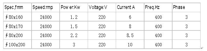

Сегодня получу шпиндель и частотный преобразователь к нему
шпиндель 2.2 kw (7419 просмотров) <a class='original' href='./download/file.php?id=23278&mode=view' target=_blank>Загрузить оригинал (27.79 КБ)</a>
шпиндель 2.2 kw
Следующие параметры:
1) Inpute Voltage: 220V(We also stock 380V, please contact us for item stock)
2) Output Voltage – 208-240VAC (analogous to Input Voltage)
3) Inpute Frequency: 48-63 Hz
4) Outpute Frequency: 0-400 Hz
5) Inpute Phase: 1/3 phase
6) Outpute Phase: 3 phase
Каким проводом соединить частотник и шпиндель, чтоб не было наводок и помех на другие кабели? На каждый провод будет подаваться 8,5А, или 8,5/3 фазы?

4-х жильный, желательно в экранной оплетке, с минимальным сечение 1,5 мм (3 фазы, 1 земля)

так по этому проводу можно почти 20А постоянной нагрузки вешать... (Сейчас не достану мкэш 4х1,5. Его найти где-то надо)

sergey27rus писал(а):с минимальным сечение 1,5 мм
это мягко говоря перебор, особенно для китайской игрушки.
вообще по правилам 1 квадрат меди на 10А тока.
у шпинделя 2.2квт - 8А.
Но эти 8А он никогда не разовьет, с таким током обмотки сгорят быстрее. да и нормальный инвертор сразу же уйдет в ошибку (заблокирует).
Обычный ток на обработке 2-3А, редко до 5А может прыгнуть кратковременно , при разных ситуациях.
Поэтому 0,5мм2 - 0,75мм2 хватит с головой на шпиндель 2,2квт. Экран по вкусу.
У меня 0,5мм стоит без екрана, все отлично работает ни греется, ни наводок.
И да, 4й контакт на китайских никуда не покдлючен.

Многие забывают что 8Ампер делятся на три фазы, поэтому при максимальной нагрузке ток получается 8 : 3 = 2.66 Ампер. Но всё же кабель лучше брать с запасом по сечению, так работать будет лучше (особенно при большой длине).
Сообщения: 21923
Re: Каким кабелем соединить частотн. и инвертор? Марка и сеч
NASh писал(а):Многие забывают что 8Ампер делятся на три фазы, поэтому при максимальной нагрузке ток получается 8 : 3 = 2.66 Ампер.
А ещё многие забывают, что ток там переменный и фазы сдвинуты друг относительно друга и в некоторые моменты времени все 8А подяются на одну из обмоток. ;)

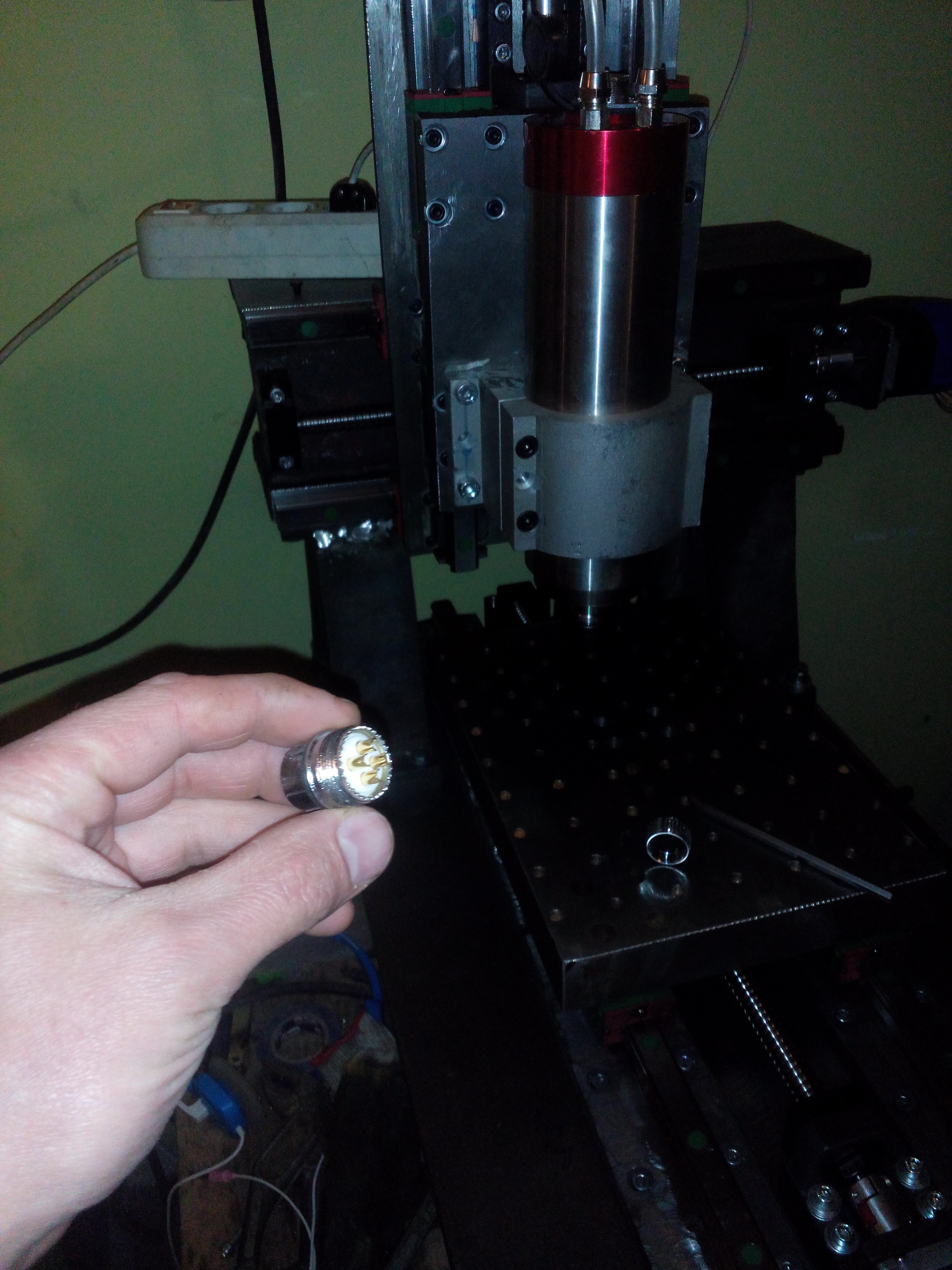

Плохо что ни кто не считает. Подскажите мне кто как делает! Шпиндельном разъёме просто зажимаете провода? Или припаиваете? Кабель медный гибкий взял сечением 4х1,5. Хватит наверное.
IMG_20170518_211618.jpg (6315 просмотров) <a class='original' href='./download/file.php?id=111829&mode=view' target=_blank>Загрузить оригинал (4.21 МБ)</a>
шпиндель
Сообщения: 1811
Репутация: 901
Откуда: Бологое
Сообщение шпиндель »
Силвер писал(а):Подскажите мне кто как делает! Шпиндельном разъёме просто зажимаете провода? Или припаиваете? Кабель медный гибкий взял сечением 4х1,5. Хватит наверное.
я припаял...кабель гибкий российский , внутри тальк ПВС 4 Х 0.75 шлиндель 1.5 ... полёт отличный

Мой кабель не экранирован. Только та же присыпка белая.
