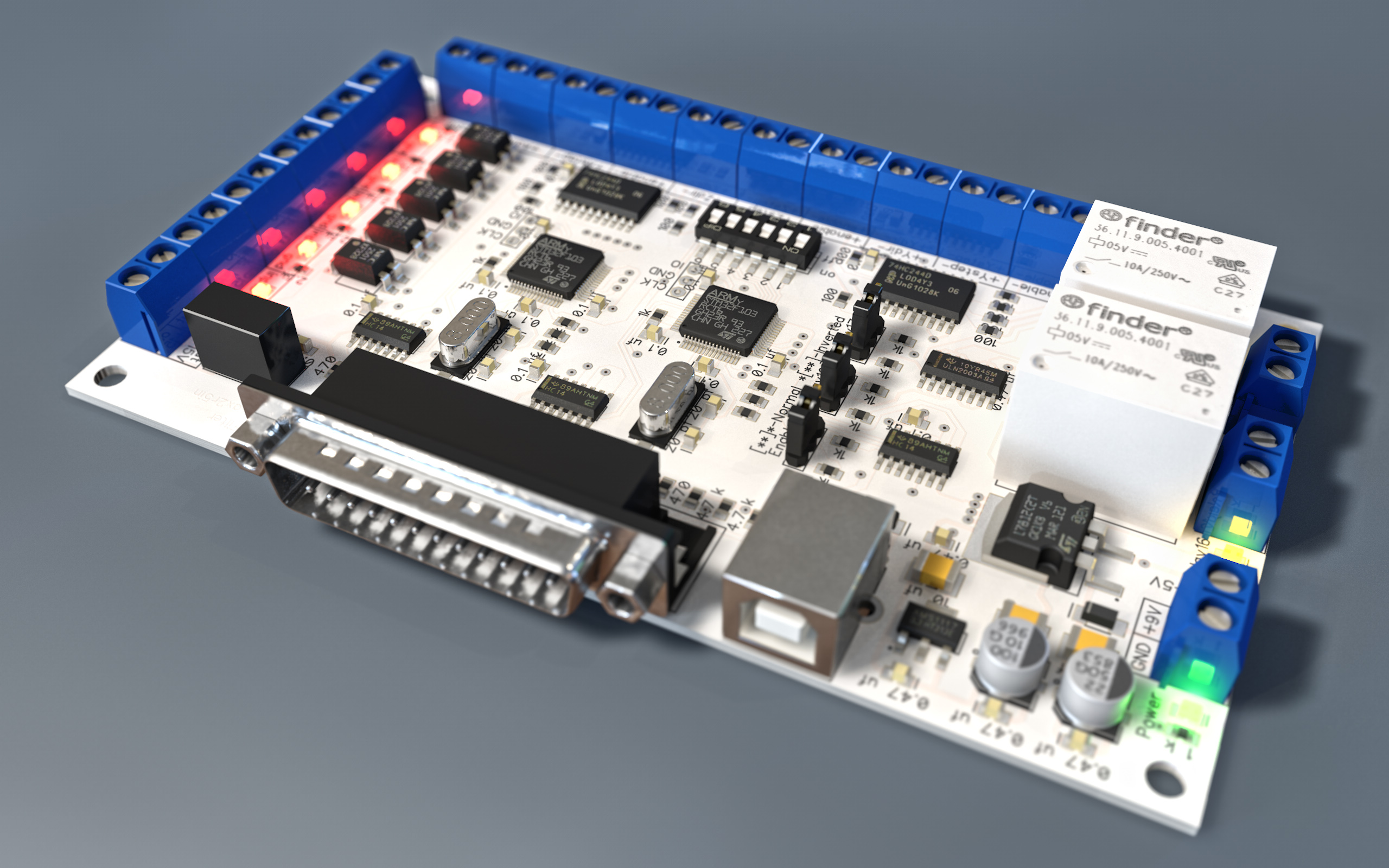

Очень понравились "фотки" платы в мануале. Выглядят мега-супер! Это 3Д?
Сообщения: 11731
Re: Фильтр для сглаживания неравномерности импульсов Step
Woodmaster писал(а):Очень понравились "фотки" платы в мануале. Выглядят мега-супер! Это 3Д?
3.jpg (2711 просмотров) <a class='original' href='./download/file.php?id=23194&sid=464971320f56de48b14d295e3f8e4df2&mode=view' target=_blank>Загрузить оригинал (827.59 КБ)</a>
Да, это рисунок.
Я собирался делать плату с белой маской (если изготовитель согласится).
