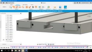

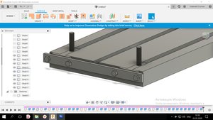

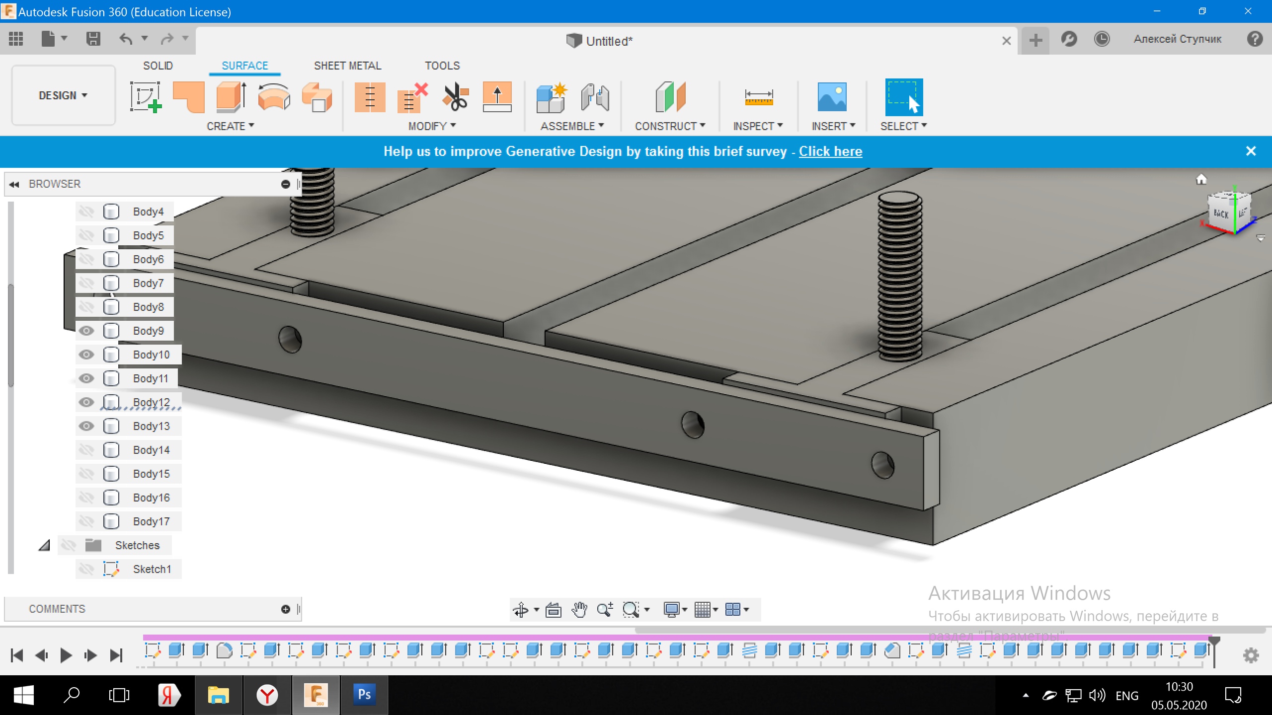

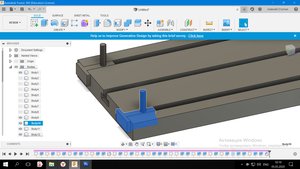

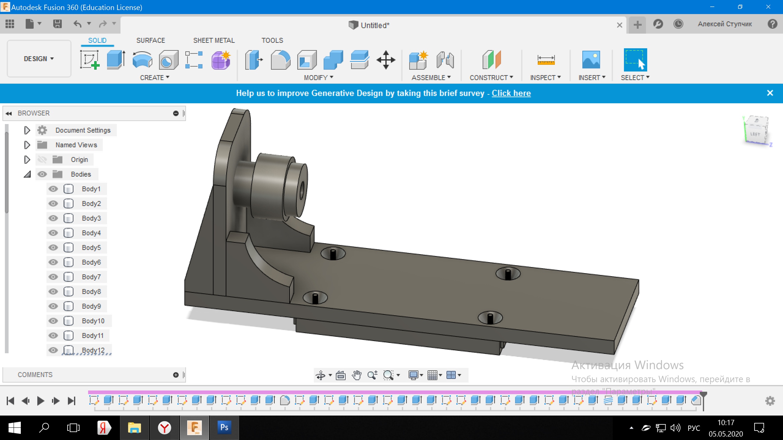

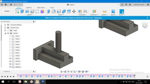

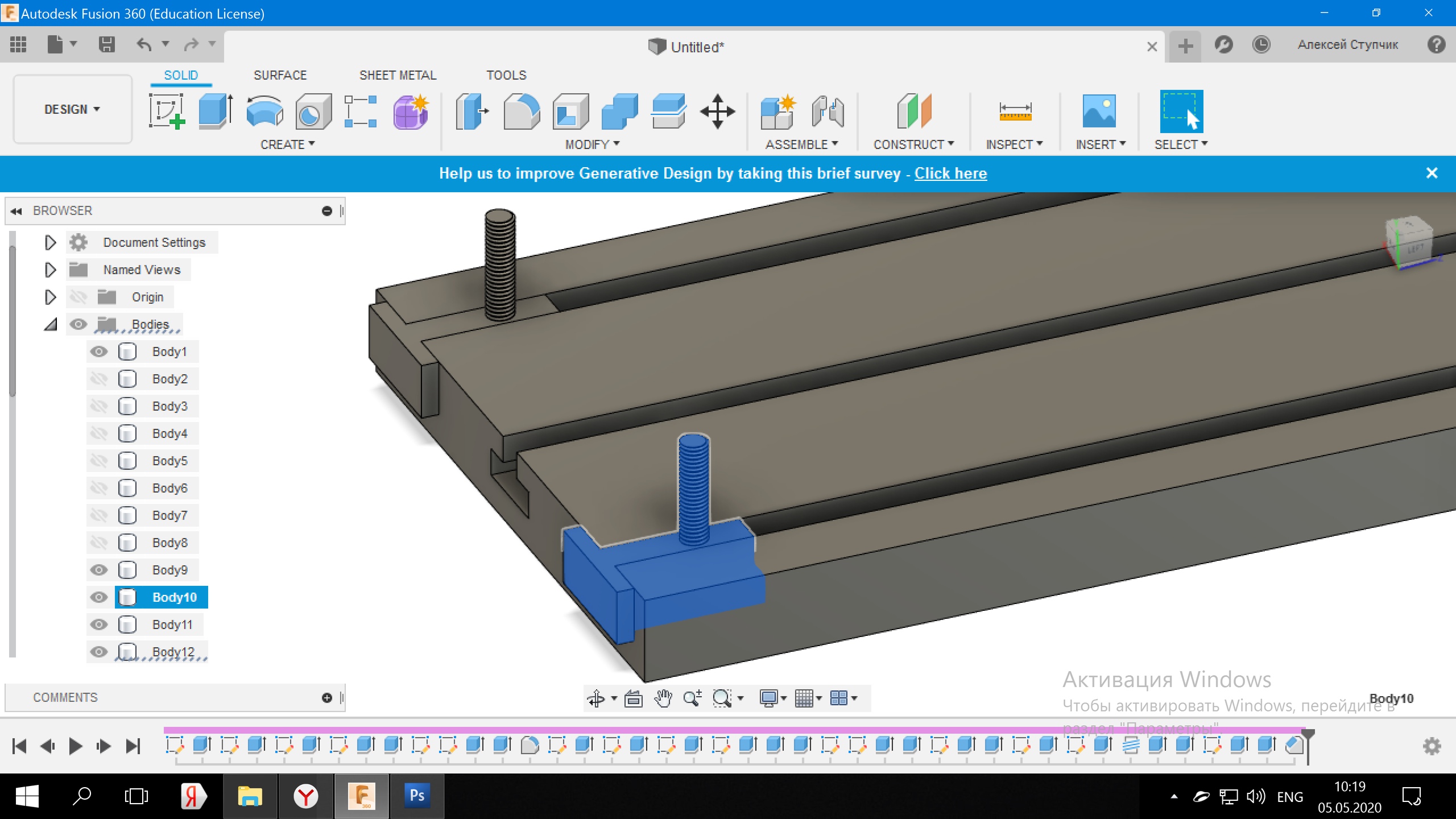

Всем здравия! Я новичок в этом деле, приобретен станок с 4и 5 повороткой на ремнях, рисовая. захотел собрать нормальную 4 ось на волновике, купил на ебеи волновик 1к 80 японский, гармоник драйв. выточили планшайбу , остается выточить и собрать станину для этого. возник вопрос о юстировке поворотки, т.к. у меня стол маленький 320мм на 180мм - поворотку надо делать быстросъемной. возникла вот такая идея, прошу высказать мнение форумчан, жизнеспособно ли это на ваш взгляд,и какую точность в юстировке при надлежащем изготовлении можно добиться, придется ли тонко настраивать после этого?

Kachik
Сообщения: 1413
Репутация: 308
Re: 4 поворотная ось
Сообщение Kachik »
Слишком заморочно и ничего не выйдет. Обычные гайки и отверстия в +0,5мм для юстировки. Зажимаем штифт в поворотку и обкатывать индикатором. Кстати в вертикальной плоскости тоже придется регулировать наклон.
Хотя если балясины точить - то сошло бы :)
Последний раз редактировалось Kachik 05 май 2020, 13:54, всего редактировалось 1 раз.
Сообщения: 3776
Если сделать специальные конусные-центровочные гайки, если закладные в паз стола сделать без люфтов, если шпиндель по X двигается строго параллельно пазам стола, если...
Получается очень много если, гораздо проще зажать в патрон ровный обрезок вала и обкатать индикатором.
