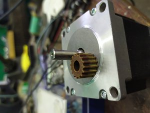

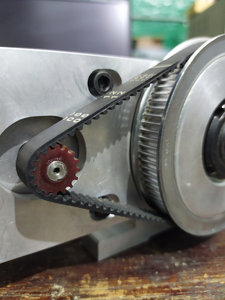

IMG_20191003_140957.jpg (2328 просмотров) <a class='original' href='./download/file.php?id=169868&mode=view' target=_blank>Загрузить оригинал (3.09 МБ)</a>
IMG_20191003_141047.jpg (2328 просмотров) <a class='original' href='./download/file.php?id=169869&mode=view' target=_blank>Загрузить оригинал (2.97 МБ)</a>

Сообщения: 3653
Re: 4 поворотная ось
evgenymcp, блин, это что, гетинакс? ) Прям запах в носу появился :D
Сообщения: 4509
такое и на 3 осях сделать можно.
Сообщение evgenymcp »
sima8520 писал(а):такое и на 3 осях сделать можно.
Я и сделал на 3 осях :D поворотка еще не запущена в работу.

N1X писал(а):evgenymcp, блин, это что, гетинакс? ) Прям запах в носу появился :D
Он самый. Резал для проверки геометрии профиля. Рабочую еще не решил из чего делать буду. Хотелось бы из латуни или люминя. Из тонких фрез с длинной рабочей частью только кукурузы 1.5мм. Думаю латунь получится фрезернуть. Поделитесь режимами для кукурузы.

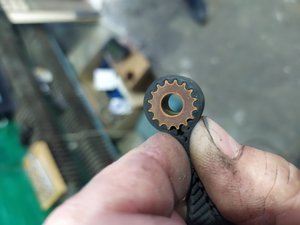

evgenymcp
Сообщения: 1422
Репутация: 328
Откуда: Абакан,Хакасия
alex_sar писал(а):латунь обрабатывается ощутимо тяжелее дюрали, и "заводские" шкивы большого диаметра тоже люминиевые, так что выбор очевиден
И чем она "ощутимо тяжелее" обрабатывается? :) Никакой разницы не ощущаю при обработке латуни-сыпучки. Очень приятный в работе материал в отличии от того же алюминия. Проблема сделать шкив из люминя только в том, что у меня нет однозаходной фрезы 1.5мм с рабочей частью 10мм, зато есть кукурузы. И если латунь еще можно обработать кукурузой, то алюминий даже с СОЖ проблема. И вообще не вижу никаких препятствий для использования в качестве материала для шкивов текстолита. Уже изготовил малый шкив. В отличии от китайского имеет правильный профиль, в который идеально ложиться ремень и не болтается даже при слабой натяжке.
IMG_20191003_195357.jpg (2250 просмотров) <a class='original' href='./download/file.php?id=169878&mode=view' target=_blank>Загрузить оригинал (6.61 МБ)</a>
