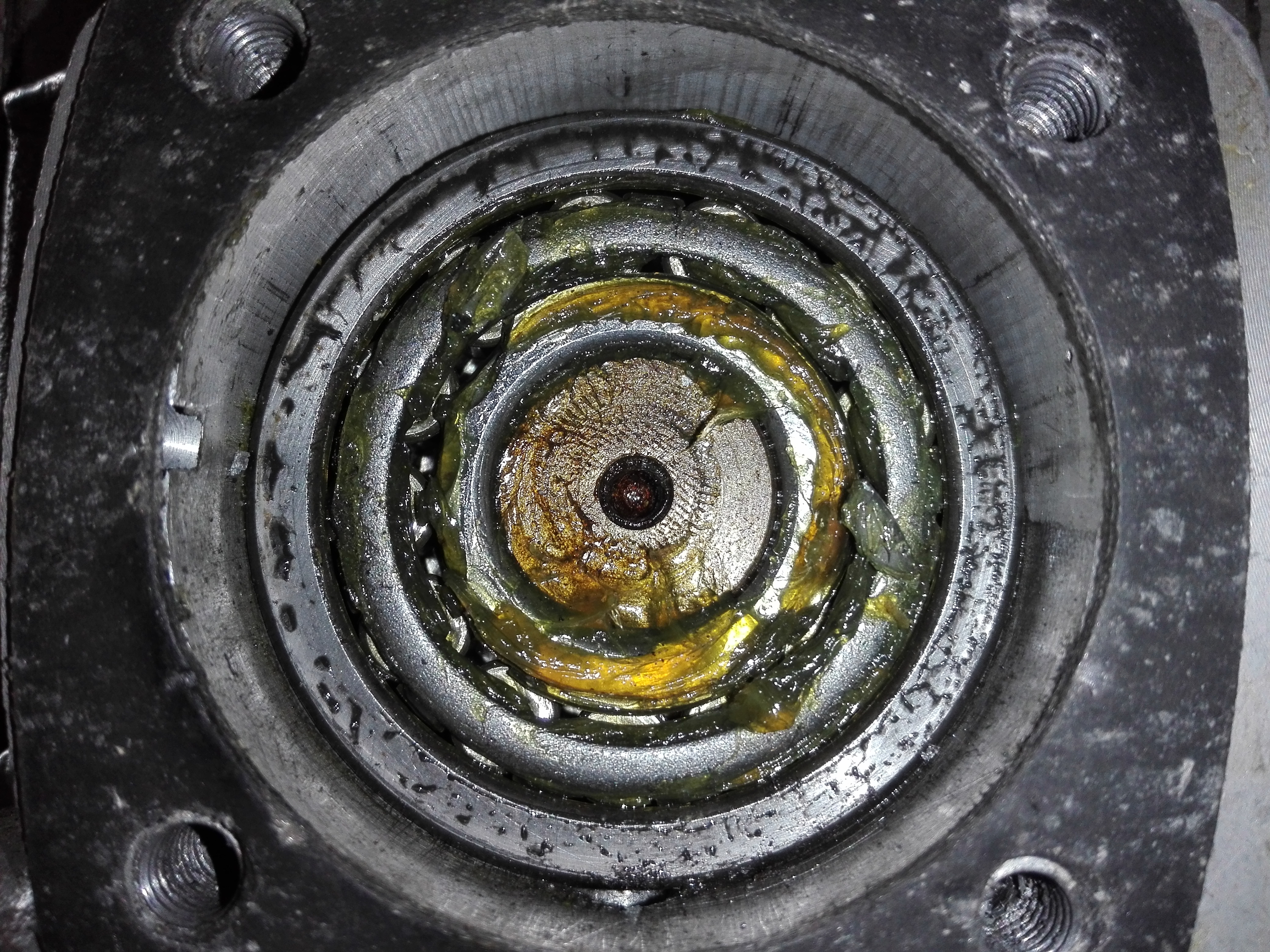

mikehv писал(а): Регулировка люфта делается поджимом ведущего вала
Поджимом червяка к шестерне ? тут сразу вылазит не соосность валов редуктора-шаговик,серва. Пробовал смещать червяк в одну сторону выломало зубья. Редуктор Ч-40. В итоге сделал поджимом червяка к шестерне. Пружину покупал тут
смещал червяк в одну сторону прокладками. (3034 просмотра) <a class='original' href='./download/file.php?id=168972&sid=af5a4c04e1071c428fb8208a558b1066&mode=view' target=_blank>Загрузить оригинал (2.63 МБ)</a>
сделал смещение посадочного под подшипник на 2 мм в сторону шестерни для выборки люфта. (3029 просмотров) <a class='original' href='./download/file.php?id=168973&sid=af5a4c04e1071c428fb8208a558b1066&mode=view' target=_blank>Загрузить оригинал (3.8 МБ)</a>
на фото видно фрезеровал от середины посадочного (3029 просмотров) <a class='original' href='./download/file.php?id=168974&sid=af5a4c04e1071c428fb8208a558b1066&mode=view' target=_blank>Загрузить оригинал (5.46 МБ)</a>
для поджима подшипника с червяком (3029 просмотров) <a class='original' href='./download/file.php?id=168975&sid=af5a4c04e1071c428fb8208a558b1066&mode=view' target=_blank>Загрузить оригинал (4.04 МБ)</a>
стальная пружина для поджима подшипника (3029 просмотров) <a class='original' href='./download/file.php?id=168976&sid=af5a4c04e1071c428fb8208a558b1066&mode=view' target=_blank>Загрузить оригинал (2.75 МБ)</a>
сверху ставим планку с болтом М8 для поджима пружины (3029 просмотров) <a class='original' href='./download/file.php?id=168977&sid=af5a4c04e1071c428fb8208a558b1066&mode=view' target=_blank>Загрузить оригинал (3.07 МБ)</a>
что получилось (3029 просмотров) <a class='original' href='./download/file.php?id=168978&sid=af5a4c04e1071c428fb8208a558b1066&mode=view' target=_blank>Загрузить оригинал (4.53 МБ)</a>
что получилось

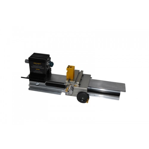

Есть потребность в небольшом токарном. Также хочется поворотную ось. Давно присматриваюсь к токарному малышу taig2. Цена около 20000 что сопоставимо с поворотками на ремне. Кажется его можно целиком уместить на станине моего станка - клиренс портала 160мм, высота тэйга около 150мм. С учетом высоты центров возможна обработка заготовок до 50-60мм. Приятный бонус - снял и у тебя обычный часовой токарный станок. Что думаете по данному вопросу? :thinking:
taig2.jpg (2805 просмотров) <a class='original' href='./download/file.php?id=169253&sid=af5a4c04e1071c428fb8208a558b1066&mode=view' target=_blank>Загрузить оригинал (15.94 КБ)</a>
taig.jpeg (2805 просмотров) <a class='original' href='./download/file.php?id=169254&sid=af5a4c04e1071c428fb8208a558b1066&mode=view' target=_blank>Загрузить оригинал (45.77 КБ)</a>
Сообщения: 8408
Re: 4 поворотная ось
Это надо тебе решать под свои задачи
Как по мне это не дотокарник и недоповоротка :)
