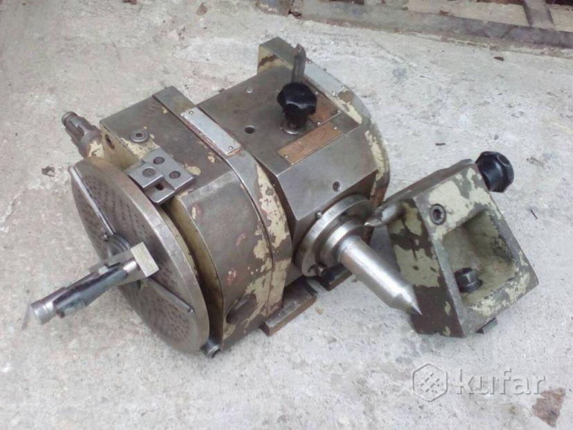

Попалась на просторах вот такая УДГ-200:
1645117160.jpg (5595 просмотров) <a class='original' href='./download/file.php?id=155097&mode=view' target=_blank>Загрузить оригинал (77.15 КБ)</a>
Патрона нет, но найти не проблема. Задняя бабка не родная.
Как думаете в качестве донора для поворотной оси хороший вариант?

Она заточена под фрезеровку. В УДГ-160 вроде можно выбирать люфт в червячной паре. У меня малость модель другая. А вот люфт что соединен с делительным диском вроде не выбирается. Разбирать нужно и смотреть.

aftaev писал(а):Она заточена под фрезеровку.
Как она вращала заготовку если с 2х сторон центра?
Сообщения: 34042
Re: УДГ-160 в качестве поворотной оси. Ваше мнение?
Nikomas писал(а):Как она вращала заготовку если с 2х сторон центра?
Ставится патрон вместо центра и на УДГ нарезается шестеренки.
В свою УДГ ставили патрон, он бил. Потому ставили центра + поводок + серву и все эту штуку ставили на шлифовальный и шлифовали втулки ;)
УДГ не обязательно идет только на фрезерный.

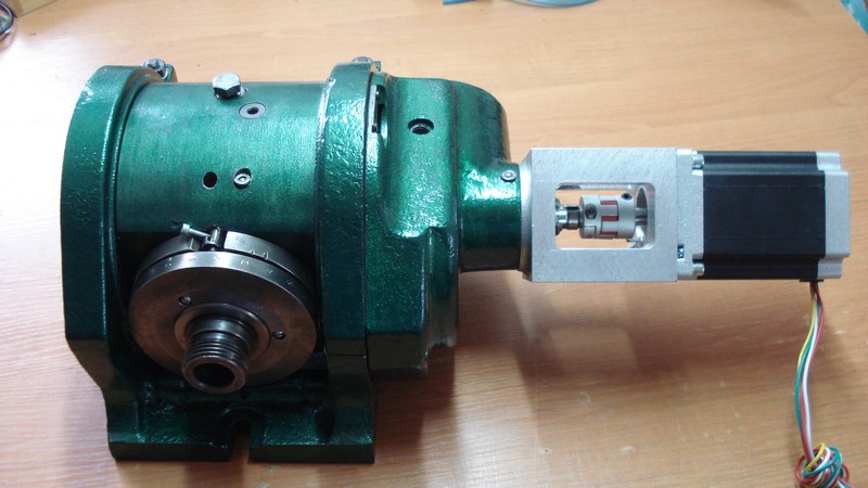

Вот что в итоге получилось из куска ржавого лома:
DSC09912.JPG (5289 просмотров) <a class='original' href='./download/file.php?id=163481&mode=view' target=_blank>Загрузить оригинал (98.04 КБ)</a>

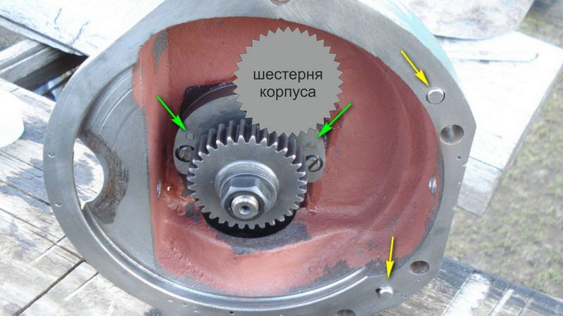

Патрон отдал для изготовления планшайбы. С драйвером разбираюсь здесь. Остался БП и будем пробовать. Люфт только один в шестернях корпуса и червяка,
DSC09849_2.jpg (5289 просмотров) <a class='original' href='./download/file.php?id=163482&mode=view' target=_blank>Загрузить оригинал (63.68 КБ)</a>
но надеюсь на BACKLASH настройку LCNC.

В моей револьверке шестеренка что на фото разрезана, имеет несколько винтов для регулировки люфта между шестеренками. Люфт в червяке тоже регулируется.

aftaev писал(а):Люфт в червяке тоже регулируется.
В червяке я зазор убрал. А вот зазор между шестернями попробую убрать поджимом их друг к другу и фиксацией штифтами (зеленые стрелки).
