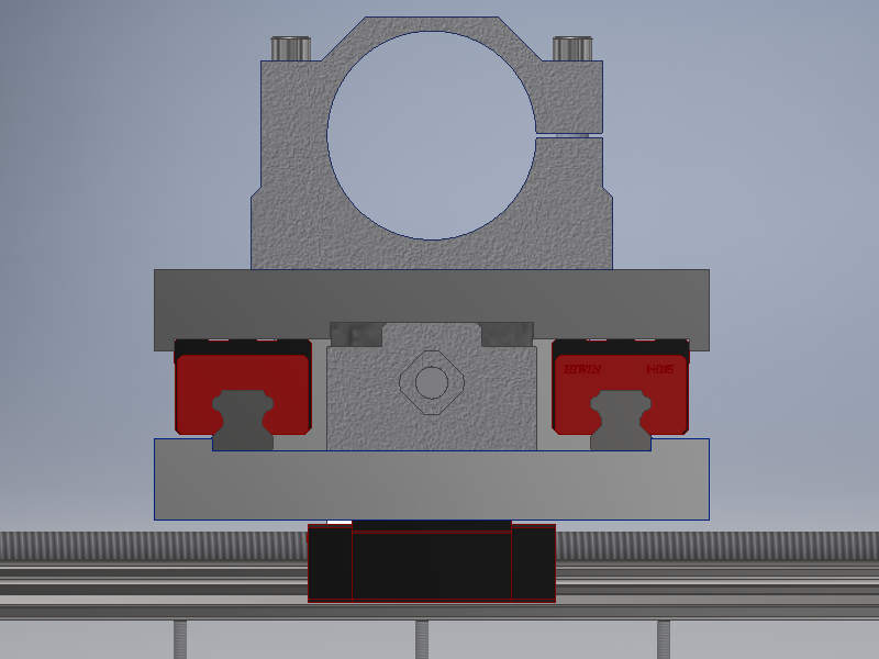

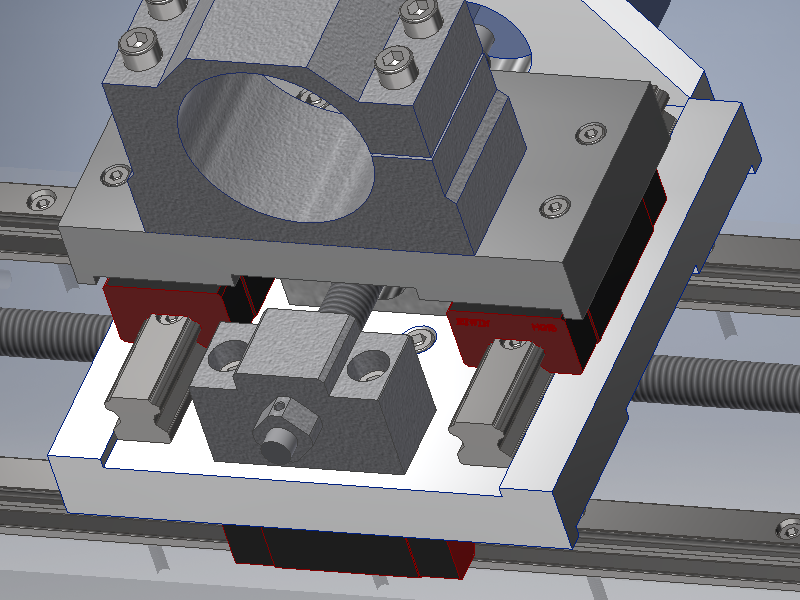

Вот набросал по быстрому оси. Алюминий 20мм.
На сколько критично, что на Х 2 каретки, а не 4? Будет ли особо разница?

Сообщения: 3776
Re: Подскажите по кареткам
kochevnik писал(а):На сколько критично, что на Х 2 каретки, а не 4? Будет ли особо разница?
Будет. Две каретки даже рядом без пропуска будет гораздо лучше одной посредине плиты.

Сообщения: 3776
Поставив по две каретки (отметил зеленым), не будет люфтов при работе (отметил красным)
