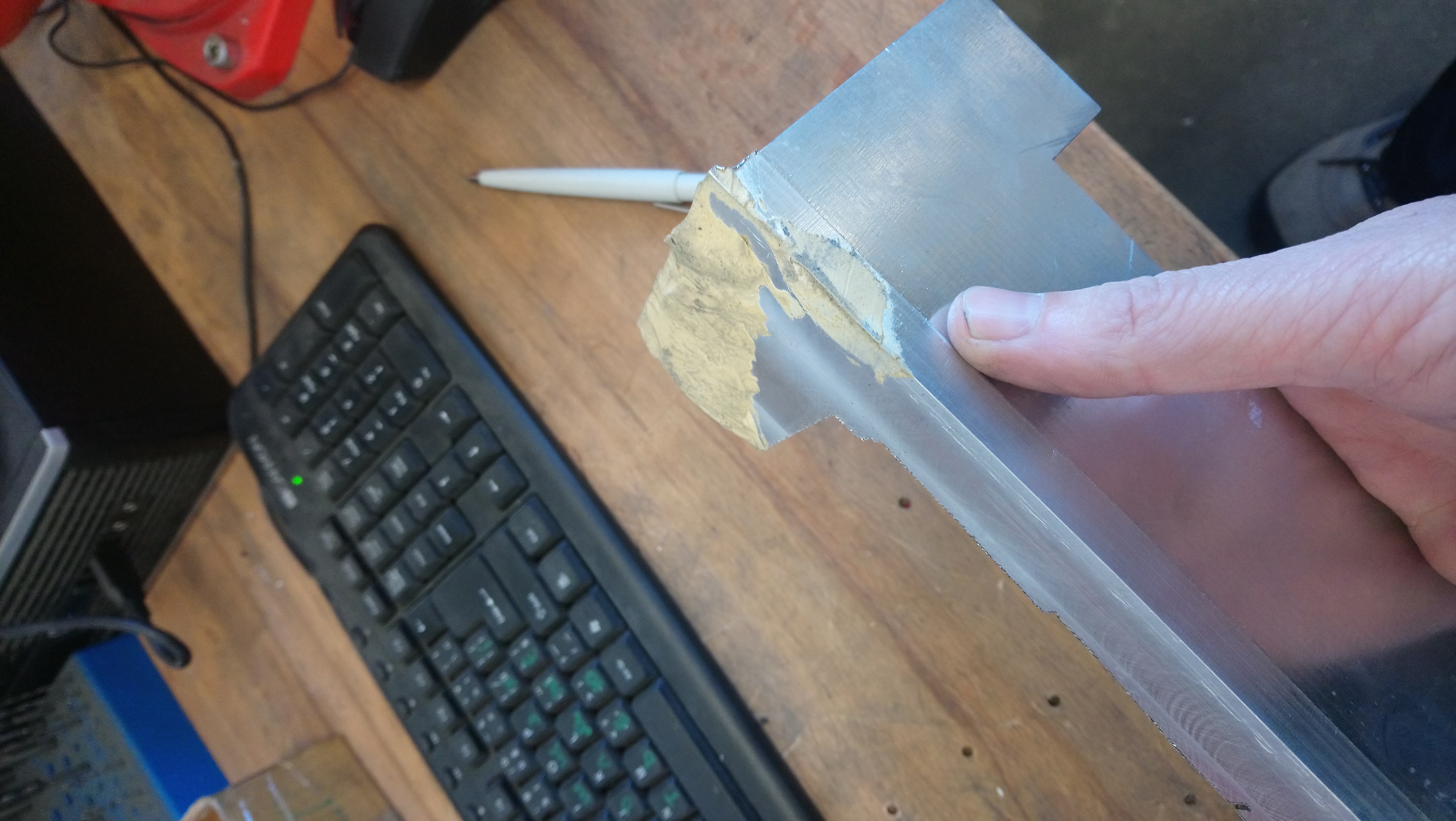

inFamous, можешь обосновать про приклейку на шпаклю и бег без оглядки?
Лодочник
Сообщения: 2178
Репутация: 1835
Откуда: г.Королев
Re: Способы крепления детали.
Сообщение Лодочник »
nik1 писал(а):inFamous, можешь обосновать про приклейку на шпаклю и бег без оглядки?
Надо было просто не применять слово ШПАКЛЯ! Следовало написать - химфиксатор для алюминия (степень фиксации 3). Вот тогда совсем другое восприятие было бы!

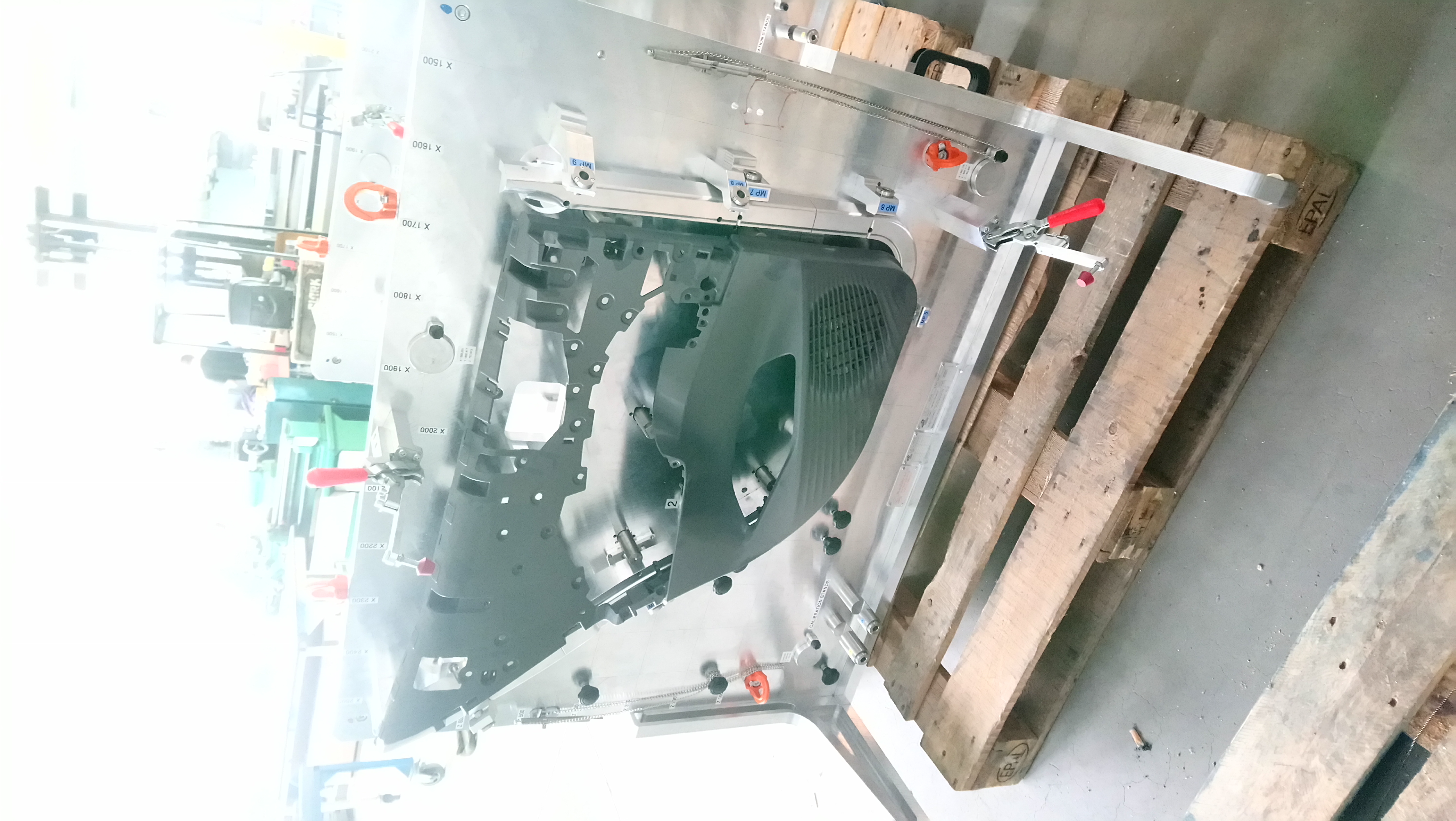

Применяется шпакля не только в хобби-цнц. Деталька идёт на такие стенды.
DSC_0238.JPG (4698 просмотров) <a class='original' href='./download/file.php?id=160472&mode=view' target=_blank>Загрузить оригинал (5.88 МБ)</a>
DSC_0239.JPG (4698 просмотров) <a class='original' href='./download/file.php?id=160473&mode=view' target=_blank>Загрузить оригинал (6.34 МБ)</a>
DSC_0240.JPG (4698 просмотров) <a class='original' href='./download/file.php?id=160474&mode=view' target=_blank>Загрузить оригинал (4.14 МБ)</a>

А я когда деталь на шпаклю креплю, подкладываю проволоку 0,45мм как паралельки. Получается достаточно точно по высоте, и шпакля легче чистится, слой равномерный, толстый. Саму шпаклю пользую с алю наполнителем. Она идет на толстые слоя. Более плотная и менее эластичная чем финишная (soft). При нагреве феном отваливается всем пластом.
Сообщения: 13713
Я щупы подкладываю для ровного зазора. Отчищаю или феном или кидаю в растворитель на отмокание.
Сообщения: 8408
Туда все годится ,что более менее ровное
Сперва ложил кусочки 0.8 мм текстолита
Теперь режу из картона квадратики
Можно брать пластик от прозрачных упаковок , тоже довольно ровные
