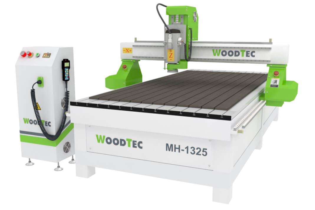

а все стараются скопировать вот это
1fc9f814135d8262d2251078aefb8d24.jpg (2845 просмотров) <a class='original' href='./download/file.php?id=154160&mode=view' target=_blank>Загрузить оригинал (35.23 КБ)</a>

Потому что сделать консольный станок такой же жёсткости как классический портальный будет в несколько раз сложнее/тяжелее/дороже.

Консольный станок для того-же размера обработки требует в 2 раза больших размеров. Это не удобно для небольших помещений или больших площадей обработки.Жесткость наоборот у консольных больше чем у портальных.Так же если Z за счет подъема консоли то в чпу используют перемещение шпинделя при работе,а подъем консоли только для предварительной установке по высоте.

sidor094 писал(а):Жесткость наоборот у консольных больше чем у портальных.
"Вот это поворот! " (С) Мем
С каких это пор незамкнутая конструкция стала жёстче замкнутой ?
Неспроста чаще всего консольный тип делают для плазмы и ударно-гравировальные ( Зубр и Сауно), где нагрузок нет.

N1X писал(а):Да потому, что человек говорит о правильных консольных станках
Да ну уж нафиг, если контур замкнуть жесткость повысится мама не горюй, или останется такой же при вдвое меньшей массе.
Сообщения: 3653
Re: Почему не делают КОНСОЛЬНЫХ станков ?
AVK74 писал(а):Да ну уж нафиг, если контур замкнуть жесткость повысится мама не горюй, или останется такой же при вдвое меньшей массе.
Я имел ввиду что вероятно речь о классическом понятии консольных фрезерных, там просто еще и детальки тяжелые на стол водрузить нужно. Ну и консоль это все же наверное то, на что кладут что-то, а не то, на чем висит что-то ))) А может и нет, нифига с терминами не понятно )
