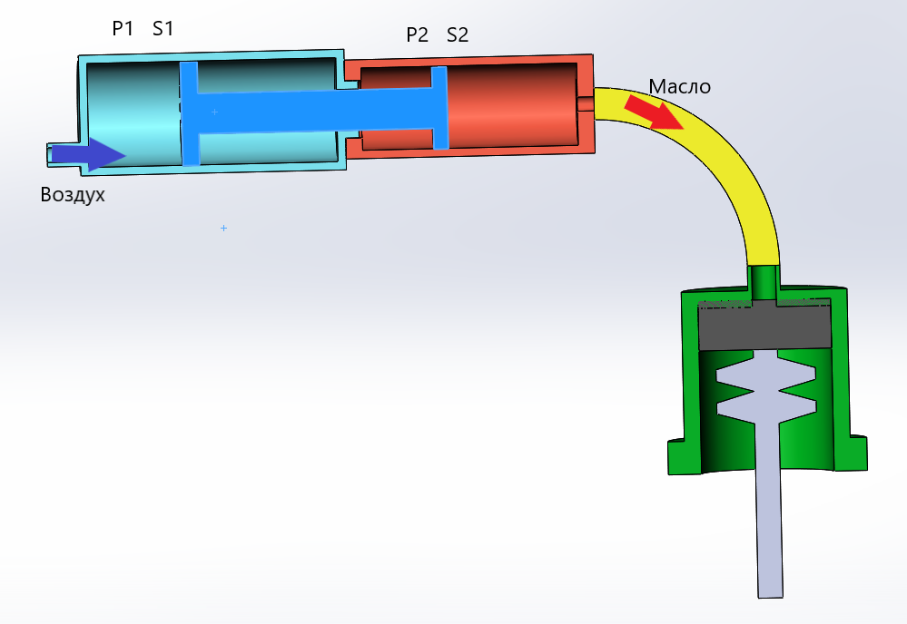

Уважаемые коллеги, прошу Вашей методической помощи.
При модернизации фрезерного станка была исключена гидростанция, функцию управления разжимом инструмента предполагаю возложить на пневмогидроусилитель.
Помогите с расчетом пневмо гидроусилителя: Давление масла Р2 35 Атм (усилие сжатия тарельчатых прежин 1800 кг, площадь исполнительного ГЦ 50 кв см), Р1 воздуха до 8 атм, к-т ПГУ 6-8 (с учетом КПД, трения...), расход 100 куб см
Классическая схема

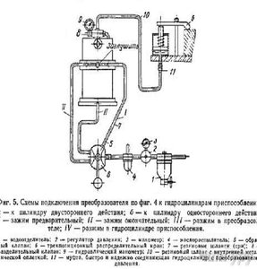

ПГУ1.png (5614 просмотров) <a class='original' href='./download/file.php?id=141085&mode=view' target=_blank>Загрузить оригинал (88.41 КБ)</a>
Тут понятен расчет Р2/P1=S1/S2

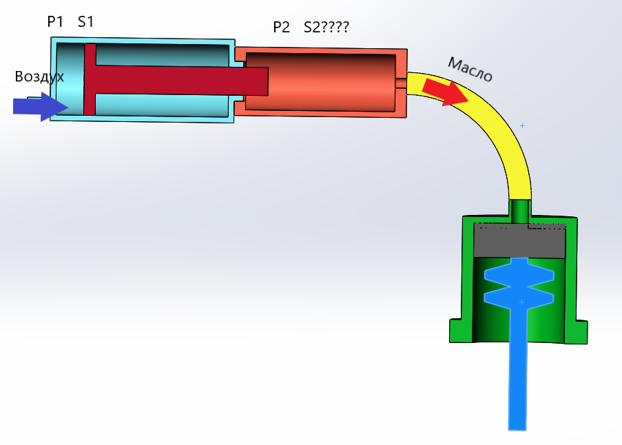

А если в гидроцилиндре убрать поршень и оставить только шток, тогда площадь S2 значительно уменьшается и усиление ПГУ вырастет (правда и ход штока тоже, для замещения нужного объема вытесняемого масла для работы исполнительного ГЦ). Кроме того можно уменьшить диаметры ПЦ и ГЦ правда при увеличении длины.

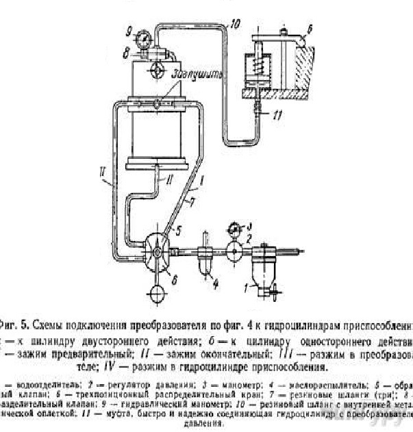

ПГУ2.png (5614 просмотров) <a class='original' href='./download/file.php?id=141086&mode=view' target=_blank>Загрузить оригинал (81.07 КБ)</a>
Правильна ли идея?
Что такое S2 в таком случае, это площадь торца штока или это все таки площадь всей поверхности штока вдаливаемого в ГЦ?
Просветите пожалуйста.

S2 Площадь торца.
raddd
Сообщения: 1564
Репутация: 540
Откуда: Беларусь Минский р-н
Re: Помогите с расчетом пневмо гидроусилителя
Сообщение raddd »
А точнее площадь поперечного сечения.
А то торец и конусом и сферой может быть.

19bvn58 писал(а):Что такое S2 в таком случае, это площадь торца штока или это все таки площадь всей поверхности штока вдаливаемого в ГЦ?
Если правильно понял вопрос, вы думаете, что можно убрать поршень, оставить один шток а диаметр цилиндра не менять? Не выйдет так.
ВК https://vk.com/id353124059
О Боже, дай мне .... пендель!
19bvn58
Сообщения: 113
Зарегистрирован: 11 май 2017, 07:25
Репутация: 69
Настоящее имя: Валерий
Откуда: Владимир
Сообщение 19bvn58 »
raddd писал(а):А точнее площадь поперечного сечения.
Да, конечно. Я несколько упростил.
Евжений писал(а):Если правильно понял вопрос, вы думаете, что можно убрать поршень, оставить один шток а диаметр цилиндра не менять? Не выйдет так.
Не понимаю в чем проблема. Если пневматика вдавливает шток в ГЦ, жидкость несжимаемая субстанция, по объему вдавленного штока и перетекает по шлангу в исполнительный ГЦ. Давление возникаемое в ГЦ обратно пропорционально диаметру штока в ГЦ в соответствии с правилами расчета ПГУ. Тут вопрос только в том - какая плоскость создает давление в ГЦ "торец" (приношу извинения за упрощение) или площадь всего цилиндра, входящего в объем ГЦ.
Выйдет. Если уплотнение позволит.
И не будет воздуха.

Kiriller писал(а):Единственное, расход жидкости уменьшится.
Конечно, объемы жидкости, вытесняемые поршнем и штоком, будут пропорциональны разности квадратов диаметров.
Последний раз редактировалось 19bvn58 12 июн 2018, 13:59, всего редактировалось 1 раз.
Kiriller
Сообщения: 984
Репутация: 124
Настоящее имя: Кирилл
Откуда: Жуковский, М.О.
Сообщение Kiriller »
Поддерживаю. Ну и про ть, что расход жидкости уменьшится не забывайте.

raddd писал(а):Выйдет. Если уплотнение позволит.
Т.е . убираем поршень и заменяем его уплотнителем?

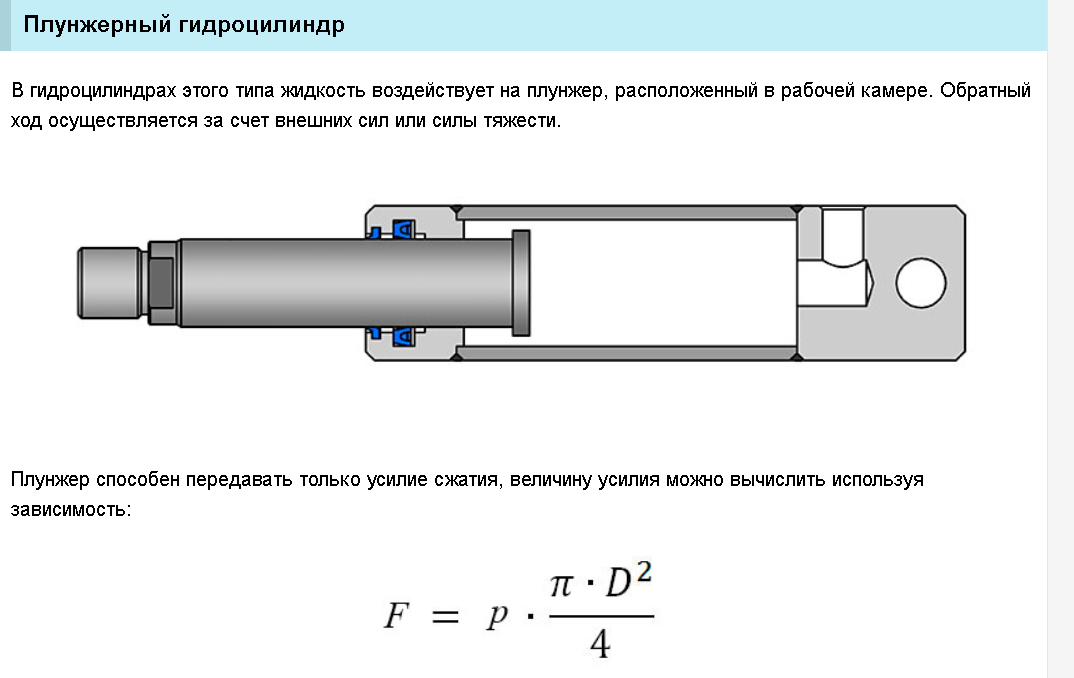

Да, именно так - убираем поршень, и этот ГЦ называется Плунжерный.
ПГЦ.PNG (5542 просмотра) <a class='original' href='./download/file.php?id=141094&mode=view' target=_blank>Загрузить оригинал (74.53 КБ)</a>
Евжений
Сообщения: 1168
Репутация: 136
Настоящее имя: Жэзэрэл
Откуда: Там, сям.
Сообщение Евжений »
19bvn58 писал(а):Да, именно так - убираем поршень, и этот ГЦ называется Плунжерный.
Но это не наш случай.
19bvn58
Сообщения: 113
Репутация: 69
Откуда: Владимир
Сообщение 19bvn58 »
Как раз наш, если перевернуть привод и выдавливать не поршень, а поршнем масло. Поршень через муфту тандемом связываем с ПЦ. Таким образом привод ПГУ от воздуха. А масло с ГЦ идет уже в исполнительный ГЦ.

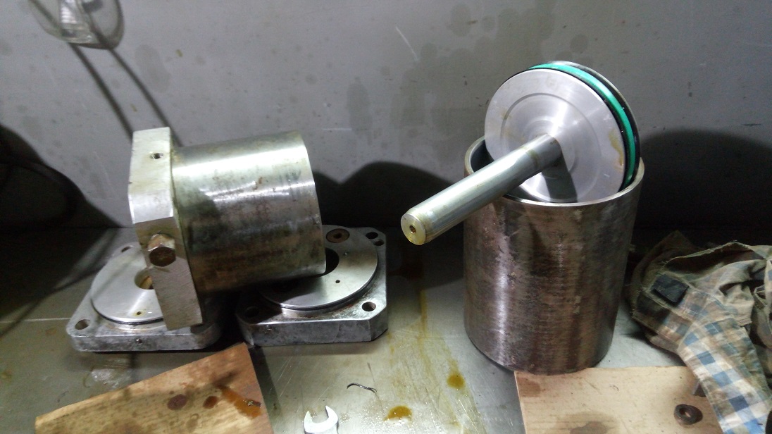

Сегодня собрал ПГУ, заправил маслом, подключил и опробовал на ВФГ 67К25. Все прошло удачно, конструкция полностью работоспособна, разжим инструмента можно и нужно делать на воздухе. Относительно масла, то его нужно всего 100мл в рабочую часть гидроцилиндра.
Видео работы разжима на ПГУ. Во второй части видно - падение давления воздуха в рессивере компрессора (компрессор на испытаниях сервисный маленький с перезапуском при 2 атм) приводит к тому, что давления воздуха не хватает чтоб создать в гидроцилиндре усилие достаточное для продавливания тарельчатых пружин.
https://youtu.be/wZgZsz7FHeQ
В зоне расчетного давления воздуха 5-8 атм, ПГУ работает уверенно.

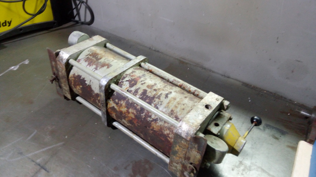

Коллеги, в связи с тем, что ПГУ реально работает я поискал и нашел на белке это устройство и цена смешная. Купил перебрал, заработало. Однако у него очень большой к-т усиления - 25.
1.jpg (5125 просмотров) <a class='original' href='./download/file.php?id=152231&mode=view' target=_blank>Загрузить оригинал (318.2 КБ)</a>
3.jpg (5125 просмотров) <a class='original' href='./download/file.php?id=152232&mode=view' target=_blank>Загрузить оригинал (325.79 КБ)</a>
В результате даже на минмальном уровне воздуха 2-3 атм давление на выходе ПГУ 50-75 атм, а 1,5 атм которые надо для достижения рабочих 35 атм из за трения, необходимости стронуть с места могут даже не сдвинуть поршень пневмоцилиндра. Давление 50-200 атм (2-8 по воздуху) нельзя подавать на исполнительный ГЦ разжима инструмента, потому что сломаем к черту тарельчатые пружины и порвем манжеты ГЦ в станке, так как они расчитаны на 35 атм рабоочего даления. Прошу помочь с идеей - как изменить гидравлическую схему, какими устройствами (редукционным клапаном, редуктором, гидроаккумулятором, дополнительными контрольными приборами ... ) понизить давление. Исходная гидралическая схема (Б) привода прямоточная и не содержит других элементов кроме ГЦ ПГУ, шланга и ГЦ станка,
5_1.jpg (5119 просмотров) <a class='original' href='./download/file.php?id=152234&mode=view' target=_blank>Загрузить оригинал (255.49 КБ)</a>
но с учетом поставленной задачи ее явно надо менять.
С учетом того, что воздух в системе приводит к падению давления, возникло крамольная мысль частично оставить в гидросистеме воздух и поиграться его количеством.

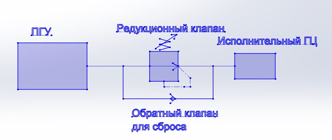

как бы просится на выходе редукционный клапан ,но как он поведет себя в закрытой гидросистеме (коей по сути этот агрегат является) одному богу известно.
http://www.hydro-pnevmo.ru/topic.php?ID=44 Т к при нулевом расходе с учетом внутренних протечек есть подозрение что давление на выходе будет постепенно сравниваться с давлением на входе,...... с другой стороны цикл включения довольно кратковременный ,так что может и все нормуль будет....... короче говоря пробывать надо.......

Спасибо, получается схема примерно такая:
ПГУ2.JPG (5109 просмотров) <a class='original' href='./download/file.php?id=152235&mode=view' target=_blank>Загрузить оригинал (51.09 КБ)</a>
Надо будет подобрать РК и ОК по характеристикам, поищем.

схема верная , если РК прямого действия то ОК как-бы и не надо особо ,но и не помешает работе.........
19bvn58
Сообщения: 113
Репутация: 69
Откуда: Владимир
Сообщение 19bvn58 »
ОК я поставил, чтоб при отключении ПГУ масло вернулось в ГЦ ПГУ. Я щас судорожно ищу РК нужный по характеристикам и смотрю особенности его работы (наличие того же ОК или двунаправленность РК.
