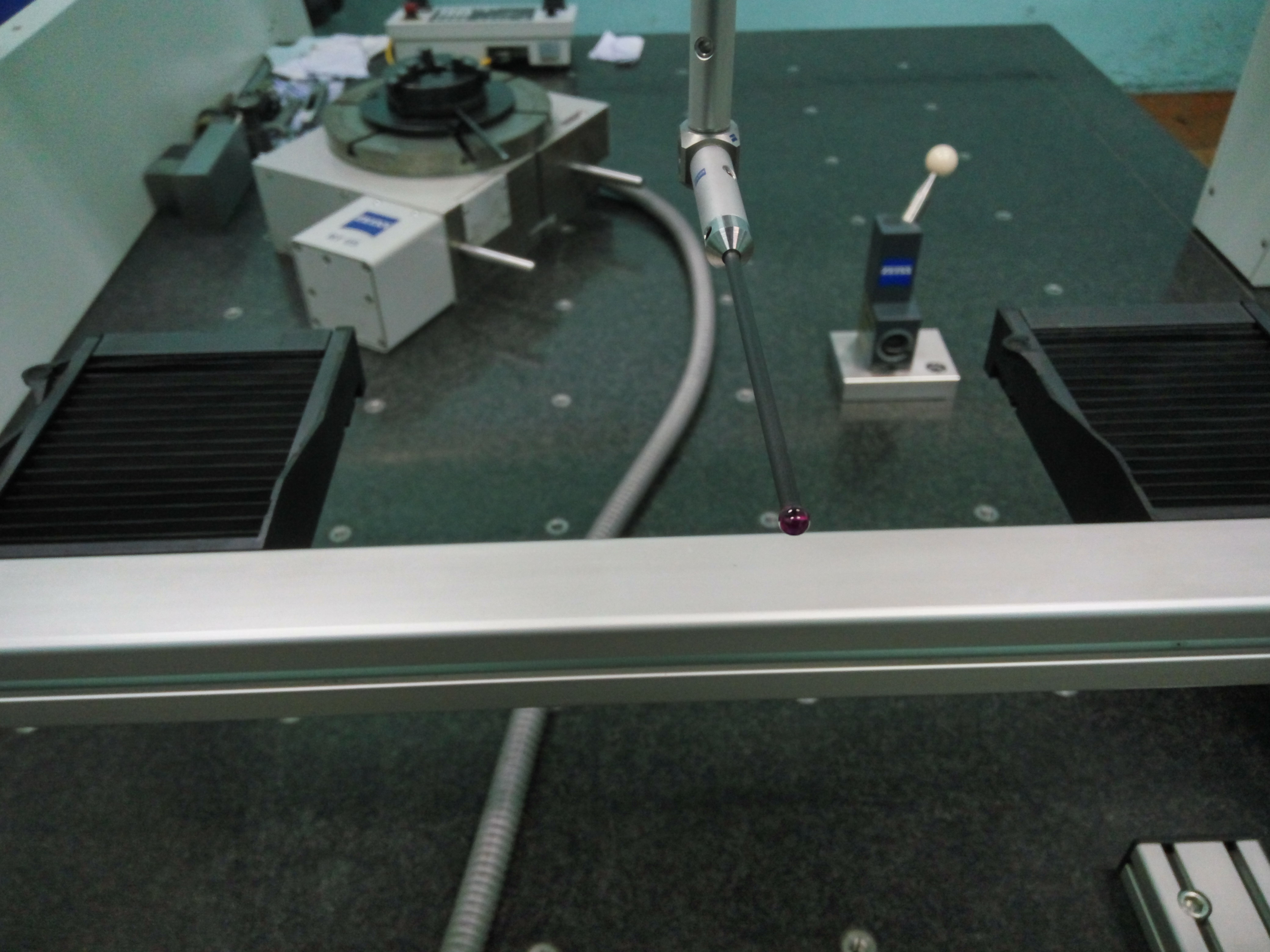

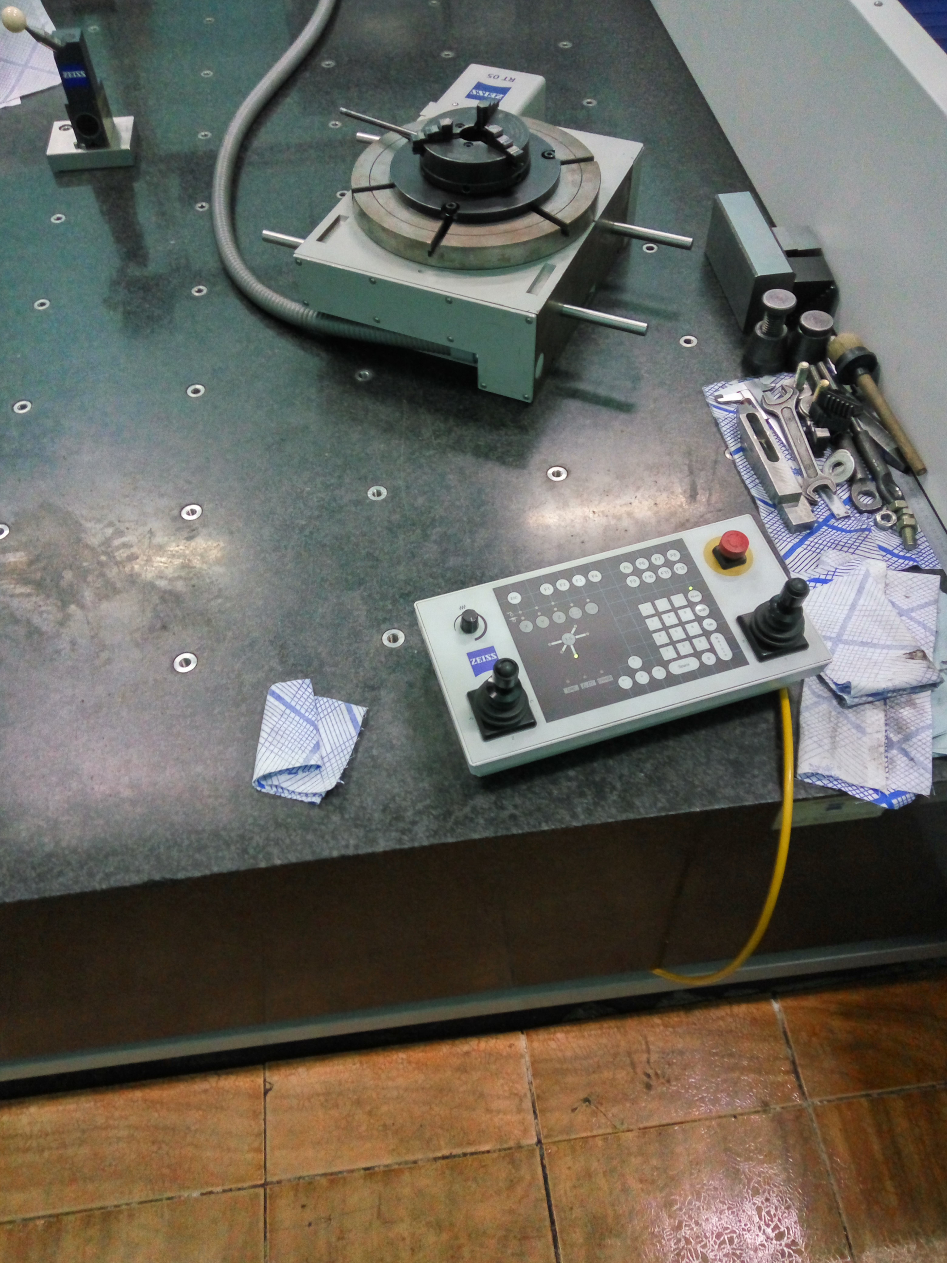

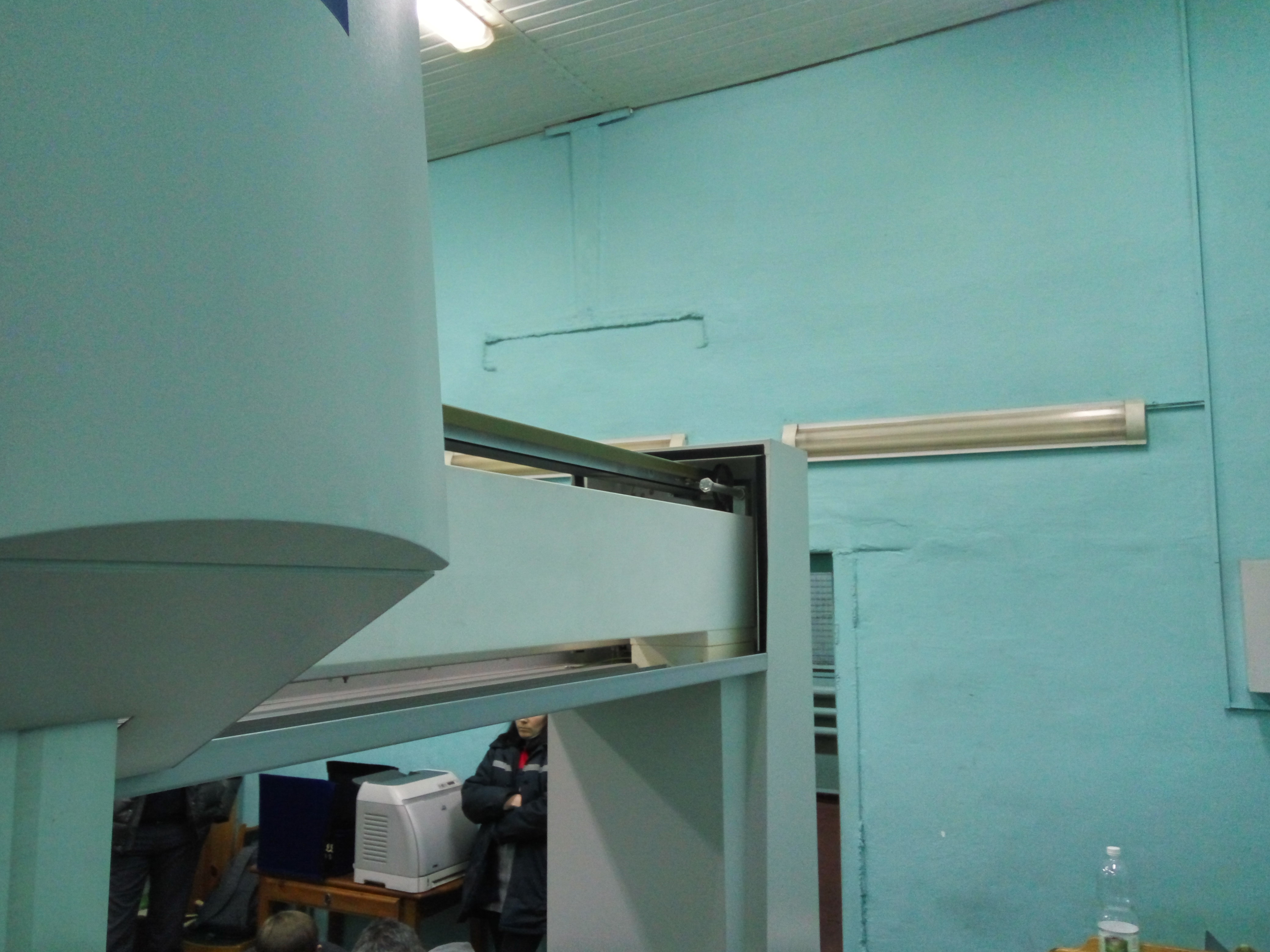

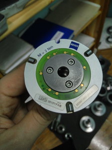

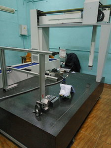

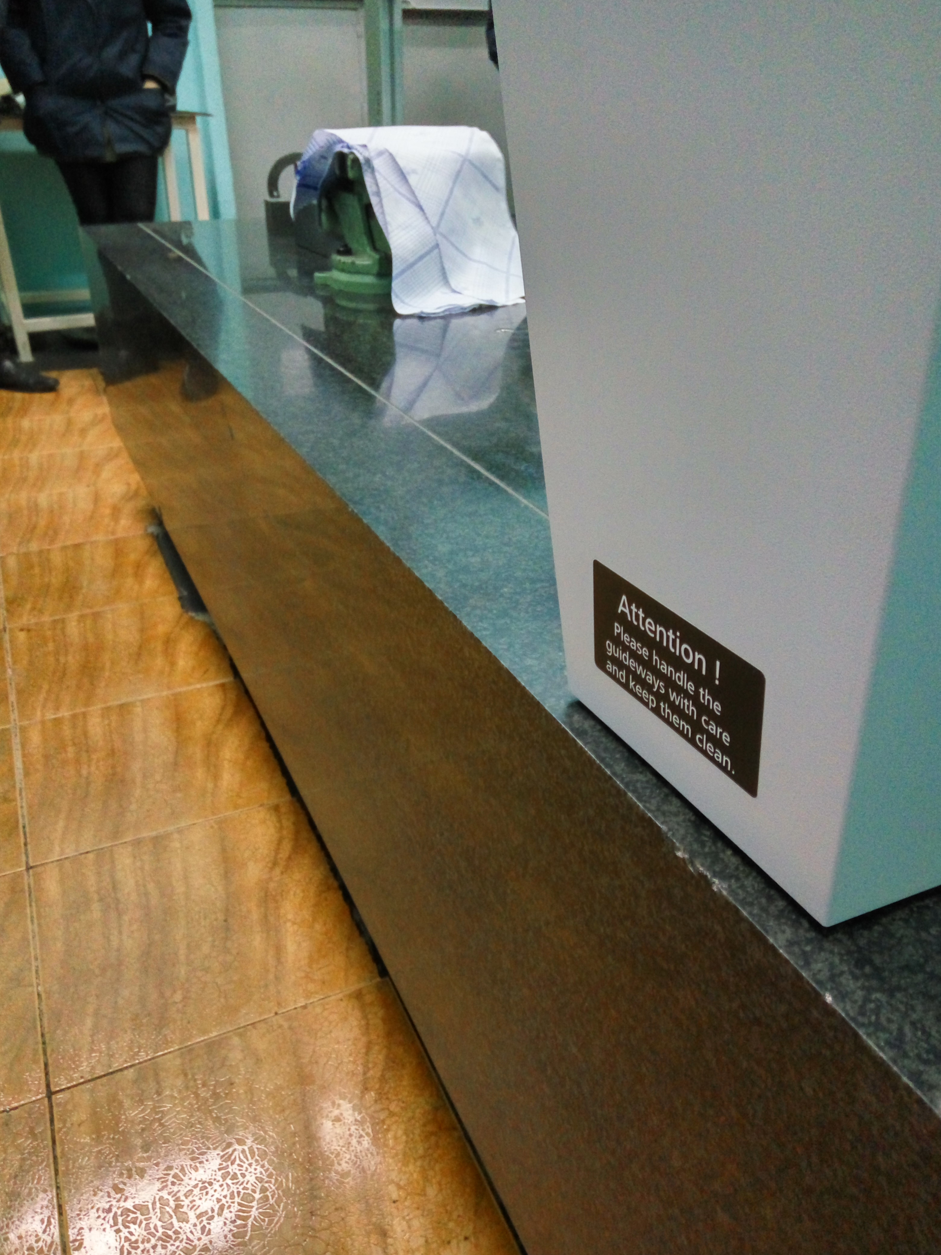

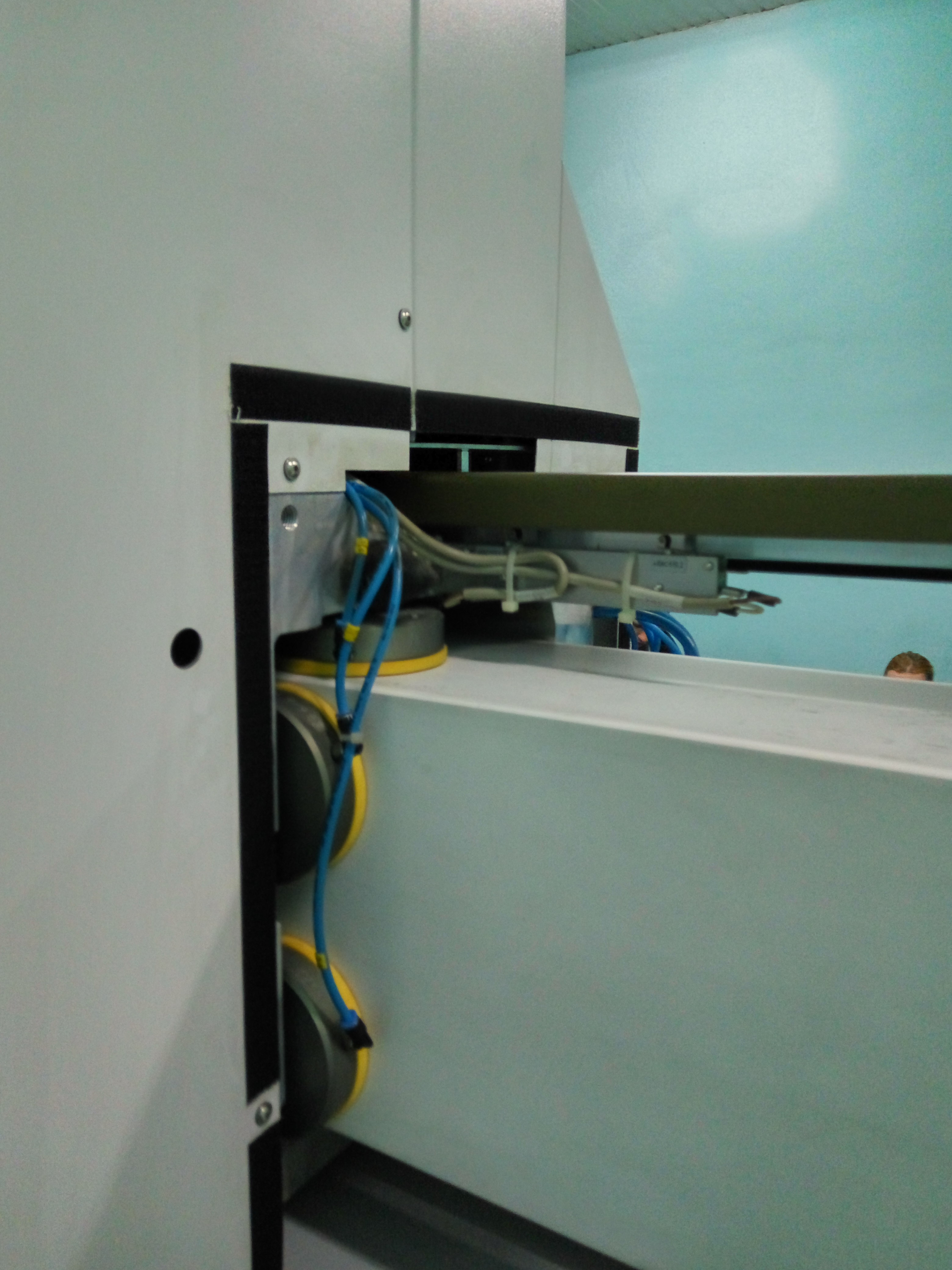

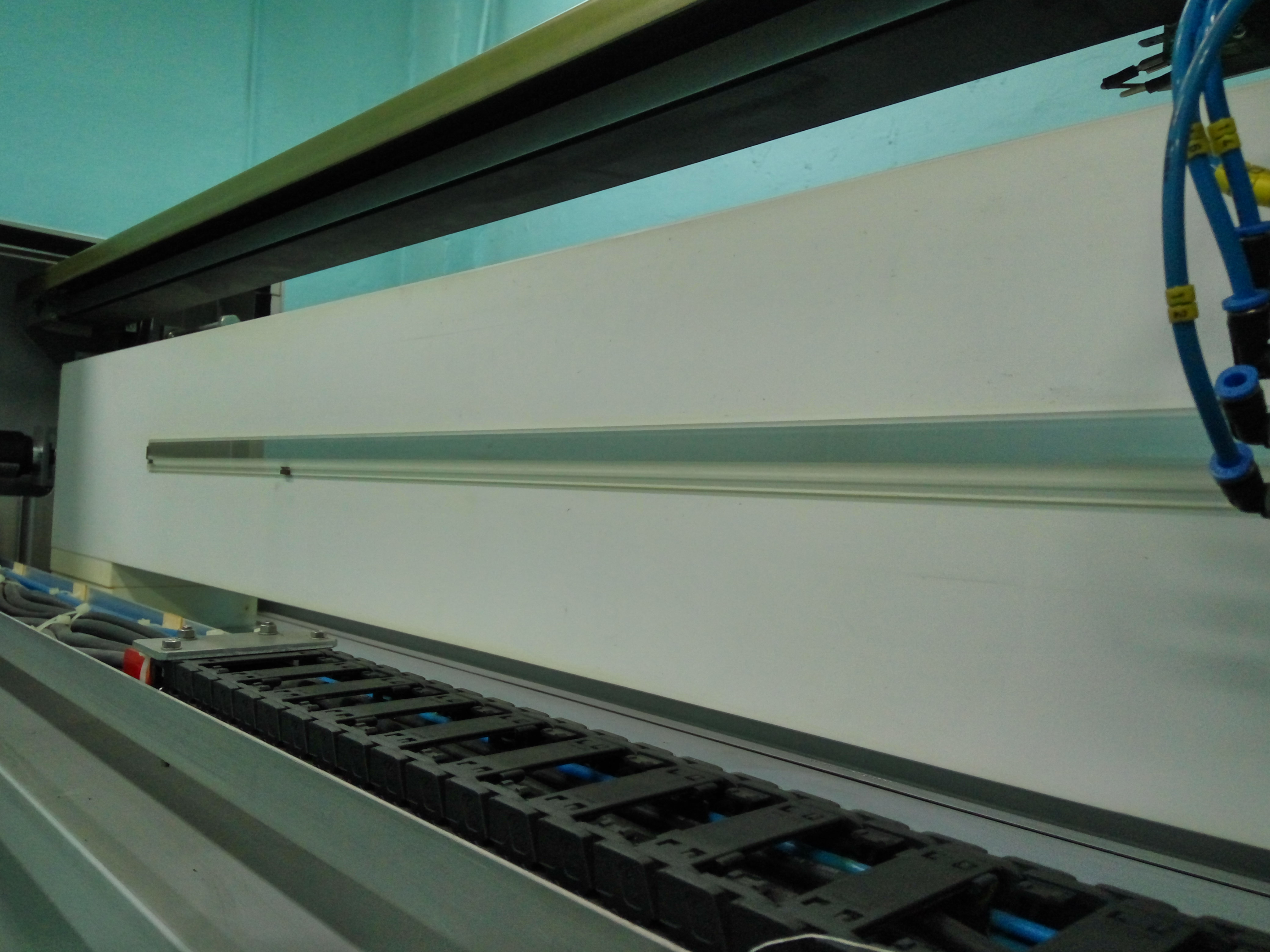

Нудавно тут рассказывали про плоскость 1000*600 в сотку, или сколько-там, даже КИМ в пример приводили. Решил откопать фотки цейсовской аккуры, когда-то ходили мельком, не помню уже зачем, фоткал...
Устройство: Гранитная станина. Детали портала и оси Z - полностью какая-то керамика. Пневмостатические подшипники, все детали ползают на них друг по другу. Безкорпусные линейки работающие на отражение. По приводам уже не помню, но раз не фоткал, по-моему кожуха не снимали...

Хотя кстати припоминаю по приводам: ремни зубчатые...

N1X писал(а):Хотя кстати припоминаю по приводам: ремни зубчатые...
Почти у всех зубчатый или плоский ремень. Скорости и ускорения относительно не большие. В последние годы начали ставить моторизированные головки с двумя быстрыми дополнительными осями, например REVO-2. Она позволяет ощупывать или обстукивать поверхность с большой скоростью. Стоит как чугунный мост.

N1X писал(а):Гранитная станина.
Да уж блочок знатный на тысячелетия
Из историй http://лазер.рф/2017/09/3423-2/
Портальчик с новостями и подборками из лазерного мира кст. не плохой.
N1X писал(а):Безкорпусные линейки работающие на отражение.
Кстати да у меня лежат Хайденовские открытого типа электронные ЛИДЕ , которые вроде то же на отражение работали
Стекло диодурин ( как там правильно ) толстенное можно как обычную поверочную использовать..)
сейчас так дико заморачиватся никто не будет , цена космической выйдет., другие технологий упрощения.
На сайте СК БИС утвеждают микрон она четко может давать.

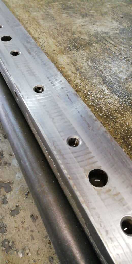

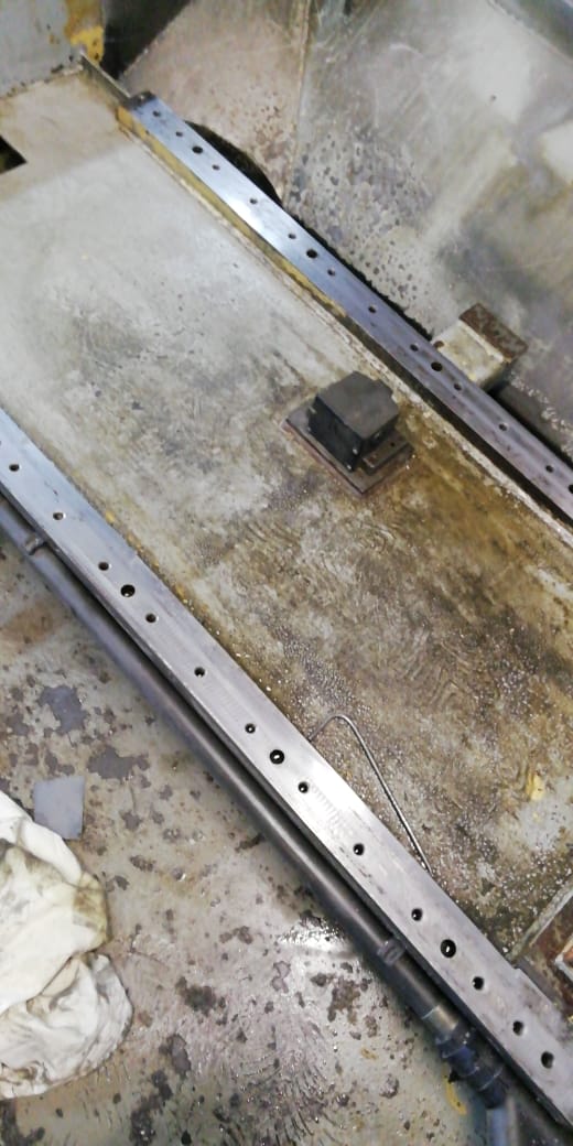

Chiron FZ12W.
Посадки под рельсы с завода.
WhatsApp Image 2018-10-19 at 10.01.22.jpeg (3271 просмотр) <a class='original' href='./download/file.php?id=150387&sid=24a0f77c0cceaf16e2535605d781b22f&mode=view' target=_blank>Загрузить оригинал (77.59 КБ)</a>
WhatsApp Image 2018-10-19 at 10.01.35.jpeg (3271 просмотр) <a class='original' href='./download/file.php?id=150388&sid=24a0f77c0cceaf16e2535605d781b22f&mode=view' target=_blank>Загрузить оригинал (81.45 КБ)</a>

ukr-sasha писал(а):Chiron FZ12W.
Это тот, что с корзиной вокруг шпинделя?
Сообщения: 4509
Re: Кишки станков
ukr-sasha писал(а):Посадки под рельсы с завода.
просто фрезеровка, правильно я увидел?
Да.
Да.

Насколько знаю, Широн заточен под огромные серии не очень точных деталей. Станки для точных деталей делают здесь http://www.yasda.co.jp/la_English/takumi/takumi01.htm http://www.yamaseiki.com/yama_en/millin ... uction.htm и у них все шабреное.
ukr-sasha
Сообщения: 3401
Репутация: 2181
Откуда: Киев, Украина
Re: Кишки станков
Сообщение ukr-sasha »
john1987887 писал(а):Насколько знаю, Широн заточен под огромные серии не очень точных деталей.
Полностью согласен.
По паспорту точность 2 сотки.
Я хотел показать, что "не все витамины одинаково полезны". :)
Сообщения: 34042
Re: Кишки станков
ukr-sasha писал(а):По паспорту точность 2 сотки.
2 сотки на метр, или по всему столу?

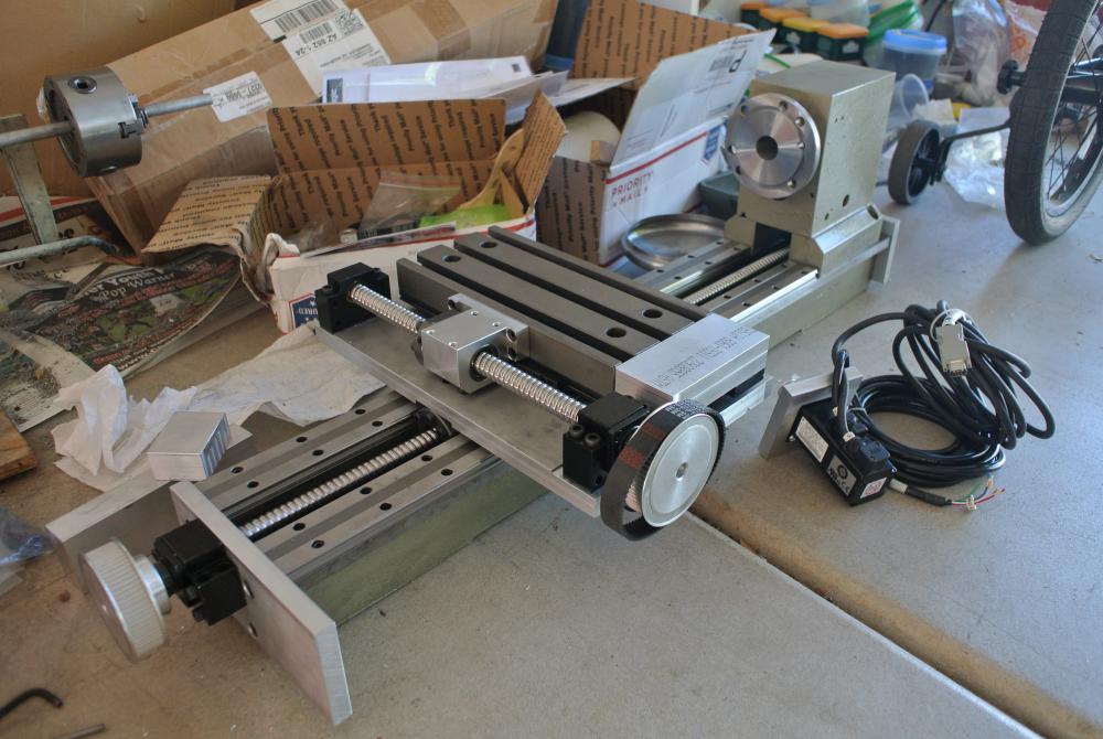

Господа, заранее извиняюсь если не в ту тему. Встречал на али кто нибудь такой корпус гайки швп или это самодел?
DSC_2719.JPG (3040 просмотров) <a class='original' href='./download/file.php?id=150622&sid=24a0f77c0cceaf16e2535605d781b22f&mode=view' target=_blank>Загрузить оригинал (98.62 КБ)</a>

Так то ж обычный корпус к которому еще сбоку прилепили пластину похоже.

С виду цельная же, нет?
