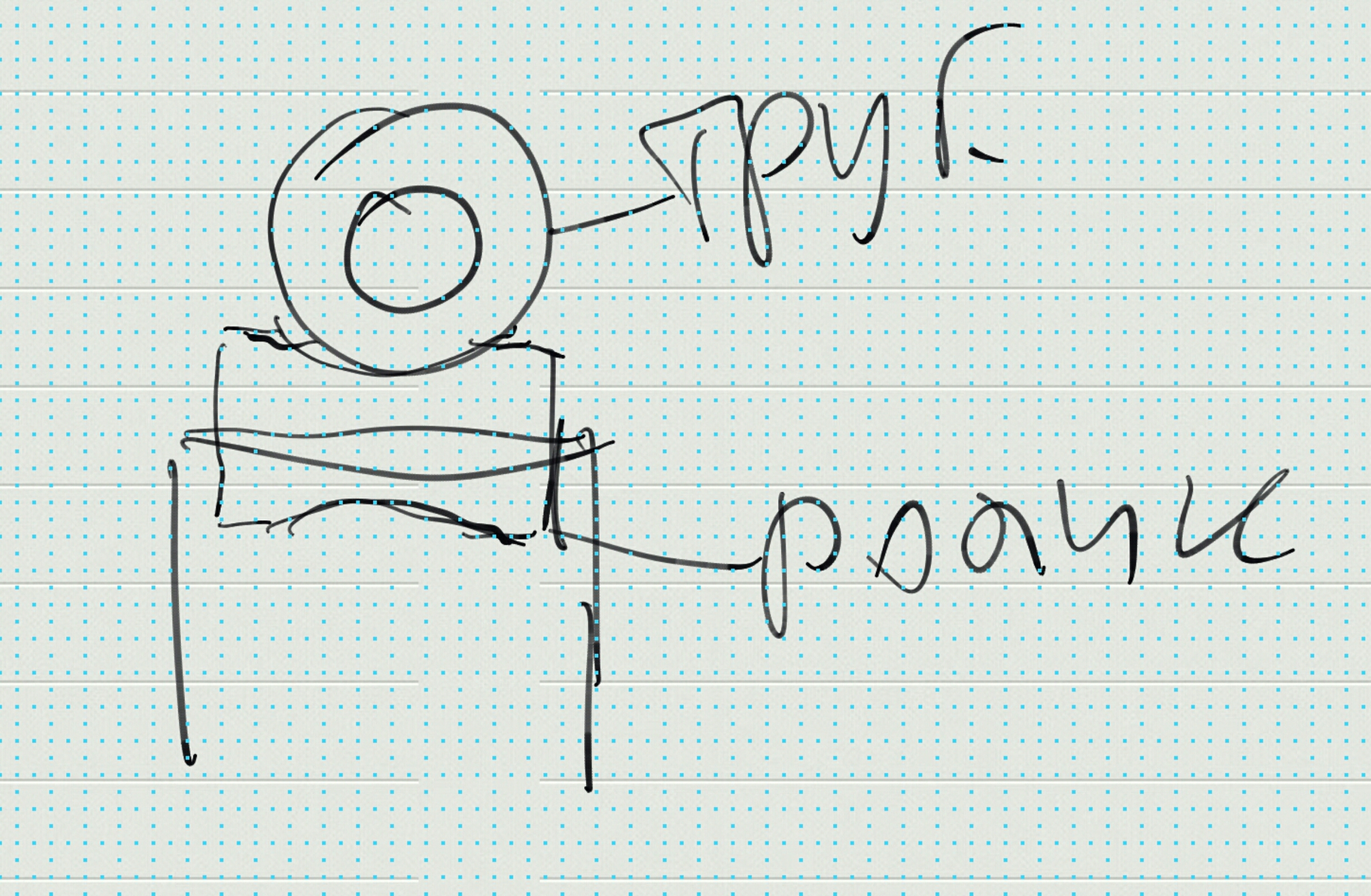

Сообщения: 8408
Re: Как организовать масляный туман для охлаждения
Я так понимаю ролик в насосе должен быть с выемкой ?, что бы удерживало трубку
Screenshot_2018-02-21-15-36-10.jpg (2258 просмотров) <a class='original' href='./download/file.php?id=132991&mode=view' target=_blank>Загрузить оригинал (2.45 МБ)</a>
Сообщение Алексс »
Эта выемка не поможет. Нужно делать усики чтобы держали трубку внутри. Если хочешь, вечером сфотаю
Сообщение antoxa-kylibin »
По моему мнению можно не заморачиваться с канавками в роликах, лучше сделать так, чтобы в корпусе насоса трубка лежала плотно и тогда никуда она не денется. За видосы и идейку спасибо, вполне доходчиво все получилось. Да и конструкция действительно повторяема. Возьму себе на заметку.

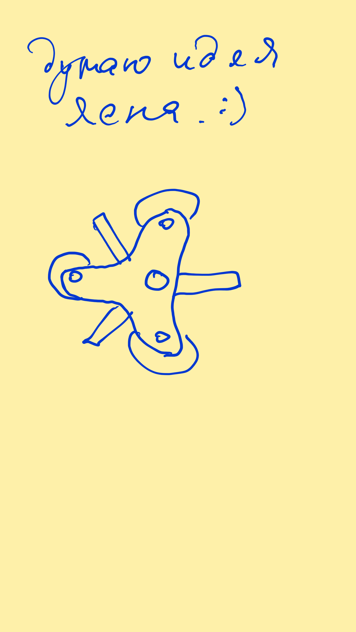

Сообщение Алексс »
Чертежъ
Action memo20180221_135454_1.png (2243 просмотра) <a class='original' href='./download/file.php?id=132995&mode=view' target=_blank>Загрузить оригинал (180.33 КБ)</a>

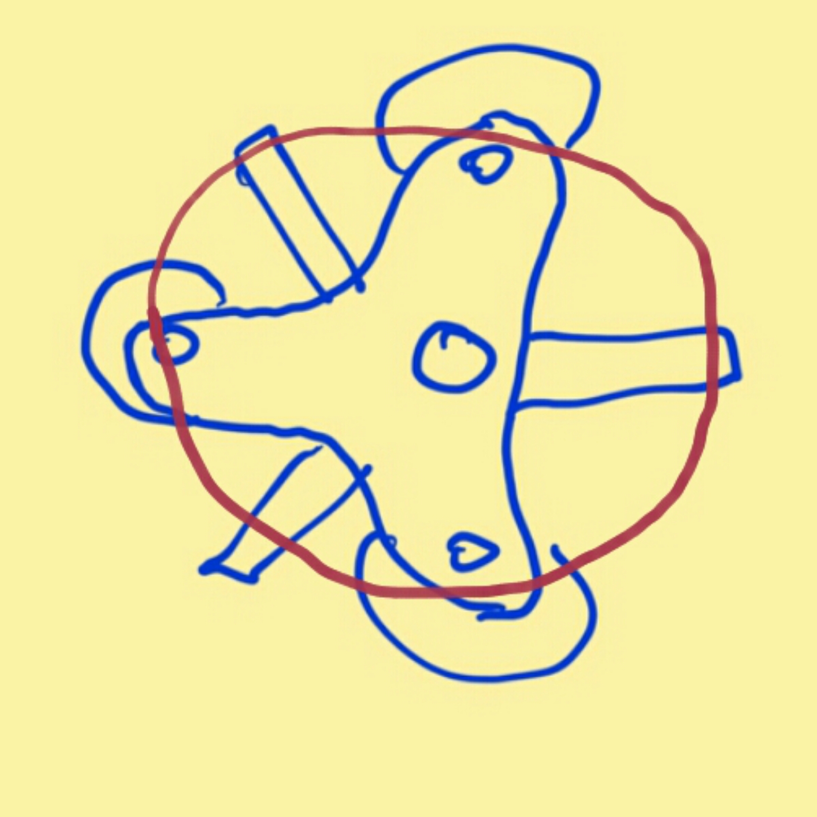

Сообщения: 8408
Почему усики , а не целиком верхяя крышка ?
Screenshot_2018-02-21-18-30-14.jpg (2188 просмотров) <a class='original' href='./download/file.php?id=132998&mode=view' target=_blank>Загрузить оригинал (570.81 КБ)</a>
Сообщение Алексс »
засовывать туда шланг будет интересное приключение. но по правде говоря, думаю ротор его сам постепенно засосет с корпус.
Сообщения: 8408
Думается это не проблема :)

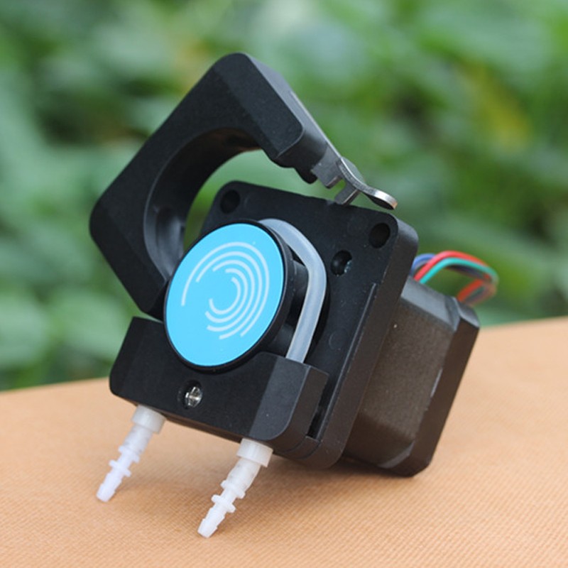

Сообщение Алексс »
аай, китаеза хитрая, делать две канавки по бокам и много роликов чтобы попасть в рабочую зону
HTB1DHaCLXXXXXa1XFXXq6xXFXXXs.jpg (2170 просмотров) <a class='original' href='./download/file.php?id=133000&mode=view' target=_blank>Загрузить оригинал (103.5 КБ)</a>
Сообщение lkbyysq »
Вот из-за этих канавок трубка резко раскрывается и масло идет назад.
Сообщения: 8408
Обратный клапан не поможет?
