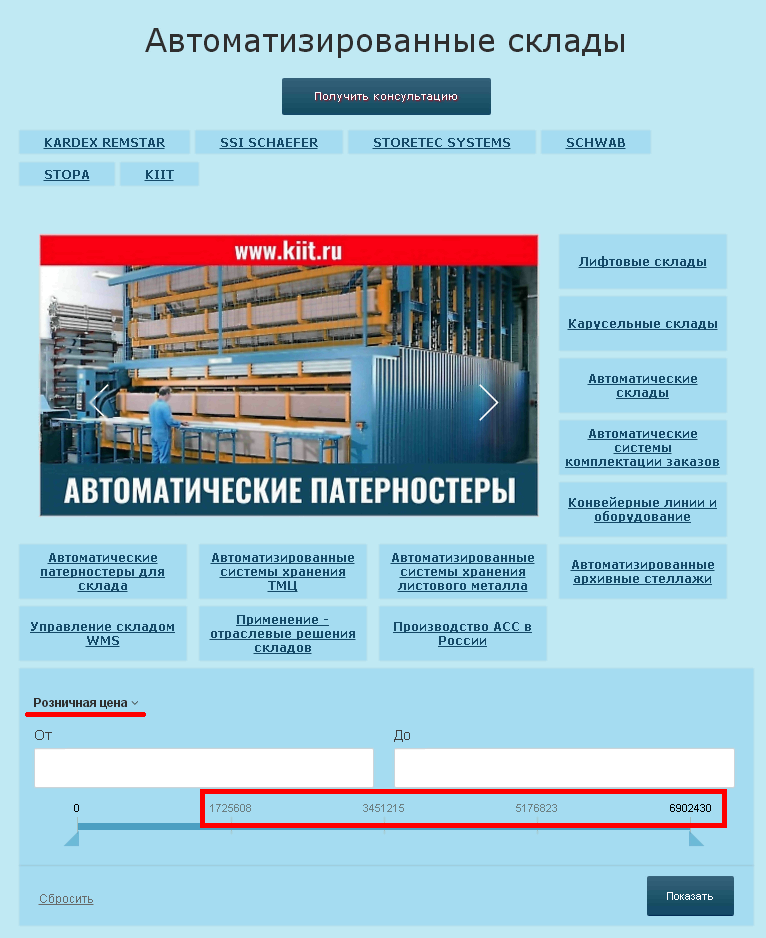

Просто мне требуется следующая штука. 10 метров рельс на полу и такой же параллельно на высоте 3 метра, с закольцованным ремнем, на рельсе каретка. все это дело должно выдерживать до 100 кг. Можете что-то посоветовать?! Я конечно понимаю что на ошибках нужно учиться, но деньги на ветер выкинуть не хочется тоже. ...
Это уже будет не раскладчик лекарств весом 50гр с тонюсеньким профилем, а что-то похожее на робот автоматизированного склада автозапчастей у крупнейших автодиллеров с солидными рамами и рельсами. Там ролики и ремешки не подойдут полагаю, без винтов или зубчатых реек никак. Даже боюсь предположить сколько нулей будет в стоимости всего вашего агрегата. Гляньте в ссылке ценник на что-то подобно готовое.
P.S. имея опыт в постройке ЧПУ станка, я даже бы и не пытался осилить такой мега проект, если что... :thinking: , а еще нужен софт спецефический...
А тем, что у вас на картинке, вы сможете только тягать головку 3D принтера весом в 200гр...
