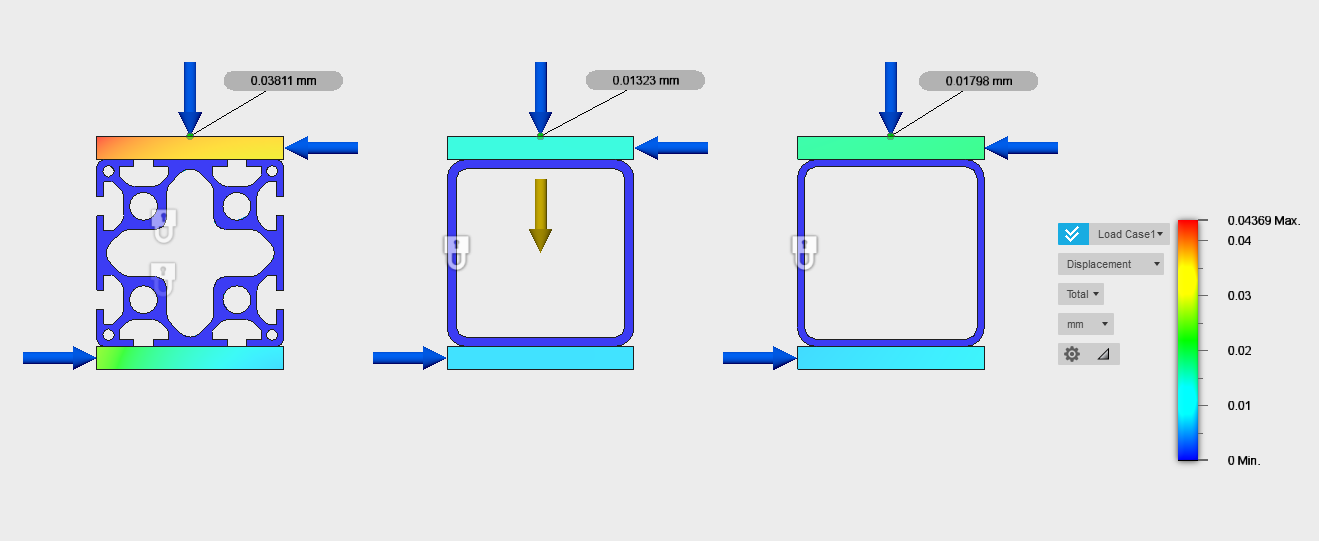

А смысл сравнивать эти палки? Дураку ясно, что на изгиб сталюка победит. А ты сделай какой-нибудь портал из представленных тобой элементов. Интересно глянуть, как ты без сварки соединишь болтами трубу со стенкой 3-4 мм, с боковинами портала. Палка-то сама по себе жёсткая, а вот на соединении ты эту жёсткость можешь потерять так, что люминий (где болты в "мясцо закрутятся) выиграет.
Сообщения: 7490

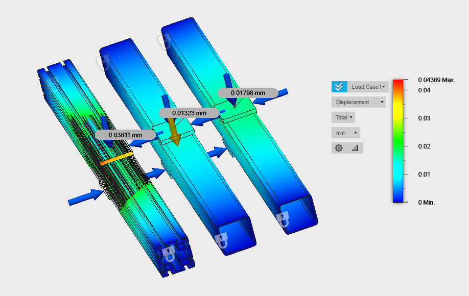

Re: Материал для изготовления станка
Каждая стрелка это 500H. Любители дюралевого профиля, покупайте на здоровье, это ваш выбор.
Только не надо больше говорить, что стальная тонкостенная палка с наполнителем будет "хуже" :hehehe:

Ну тут можно поспорить, во первых станок это не просто палка профиля, а замкнутая конструкция.
Во вторых этот стальной профиль звенит так что оглохнуть можно
В третьих он ржавеет
Четвертое - его надо фрезеровать в обязательном порядке

MX_Master писал(а):Могу сделать тесты на прогиб, но не вижу смысла убеждать.

Сообщения: 6140
Не очень понимаю зачем вы сравниваете стальные трубы с алюминиевыми трубами.
Сравнивайте с прутком...
При той-же или меньшей цене и сопоставимом весе можно не профиль алюминиевый взять, а плиту...
Страшно крепить в алюминий ? Используйте стальный болты и гайки :)...
