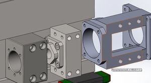

Суть. Есть винт ШВП длиной 650 мм, 2505. Его надо запихнуть под пластину оси Y. Она сделана под кронштейн MBA15, т.е. под опору FK15. MBA20 стукается верхом в неё.
А мне кажется это маловато, т.к. резать будет станок сталь. Почуть, но все же. Итого, варианты
1) удлинить винт и портал на 160 мм и поставить MBA20 с FK20 - этот кусок винта использоваться не будет, только впустую растягиваться
2) поставить MBA15 и с другой стороны BK15 вместо BF15 - и поднатянуть конструкцию, тем самым вроде как бы увеличив жесткость (реально мало вижу здесь ресурса увеличения жесткости, скорее вижу геморрой с температурами)
3) поставить BK20(она влезает), а кронштейн MBA20 обрезать нафиг болгаркой ))) (но сдается мне, MBA15 с опорой типа FK15 может быть жестче, чем BK20, т.к. на опору FK по сути не действует момент и её корпус не отклоняется по вертикали)
4) сделать подкладку под кронштейн гайки MGD25 толщиной 5 мм. Увеличится рычаг, действующий на гайку момент и немного геморроя по креплению.
5) ???
как бы поступили вы?

5. Хоть и сталь, хоть и почуть-чуть, определитесь, а стоит ли пихать 25 винт, может 25 перебор?

Я считаю это минимум что надо по стали.Lafayette писал(а):5. Хоть и сталь, хоть и почуть-чуть, определитесь, а стоит ли пихать 25 винт, может 25 перебор?

А вы возьмите и посчитайте хоть приблизительно нагрузку на винт и от этого отталкивайтесь. Хоть винт, хоть рельсы с каретками выбирают исходя из нагрузок, а не по каким материалам станок. Да и смотря конструкция станка какая и т.д.Бармалей писал(а):Я считаю это минимум что надо по стали.Lafayette писал(а):5. Хоть и сталь, хоть и почуть-чуть, определитесь, а стоит ли пихать 25 винт, может 25 перебор?
У меня вообще 16 китай и то буду на них грызьть. Будет мало, натяну.

Выбирают исходя из жесткости а не допустимых нагрузок. 16й винт может хоть тонны поднимать но жесткость системы на 16 винте фиговая.

Други мои, ну это не так важно. Вопрос - как быть с исходной ситуацией?

А тут не спрашивают про выбор размера швп. Швп выбрана и выбрана правильно.

Бармалей, почему нельзя прогрызть плиту чтоб ничо не цепляло?

Боюсь поведет. Тоненькая она. Сейчас все пучком, жалко.frezeryga писал(а):Бармалей, почему нельзя прогрызть плиту чтоб ничо не цепляло?

Ну я бы всеми силами постарался поставить 20ю опору на худой конец 17.

У меня есть чугунный станок 4030 с ШВП 2005 и рельсами HGR25. Сталь он не берет. Плюс опыт разглядывания промышленных станков показывает, что если они режут сталь, то винтов диаметром меньше 30 мм там не найти. Расчеты расчетами, опыт опытом.Lafayette писал(а): Возможно, повторю для фрезерюги возможно для целей автора и 20 винта хватит за глаза и не будет этого гемороя с переделкой того или иного. Всё же проще чем либо то, либо то, либо это и т.д.
Пока у меня рабочий вариант 2)frezeryga писал(а):Ну я бы всеми силами постарался поставить 20ю опору на худой конец 17.
