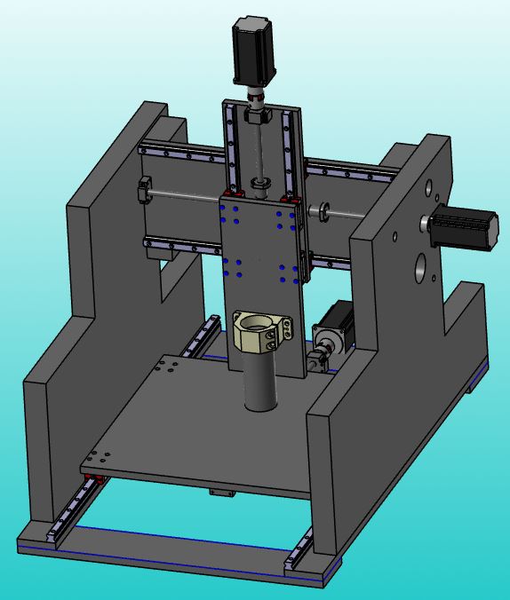

Здравствуйте Уважаемые форумчане.
Есть у меня просьба о помощи по сборке станка.
В качестве донора досталась мне станина, года три назад от хорошего товарища, типографского станка офсетной печати Romayor 313, на его основании есть задумка собрать хоббийный фрезерок. Станина состоит из профильной трубы снизу и сверху из двух чугунных боковин. расстояние между боковинами 690мм, на левой и правой стороне присутствует множественное количество отверстий через которые предполагаю делать штифтование и последующие крепление осей Х и Z чтобы получить перпендикулярность по отношению к столу. Стол будет осью У. Понемногу все вырисовываю в модель, чтобы определится с необходимыми доработками.( Может быть скинуть модель в GRABCAD или еще куда для анализа экспертами)
Для постройки были куплены:
рельсы hiwin 25 1240/700/480 по паре и к ним блоки HGH 8шт HGW 4шт.
ШВП 16 диаметром 750/750/450
Двигатели Wantai Nema34 85BYGH450C-060 и драйвера к ним Driver DQ860MA 7.8A 80V 256Micro Cutting
есть возможности обработать необходимые мне детали на нормальном фрезерном станке чпу с рабочим полем 1200х500
Просьба к модераторам перенесите тему если что то не по правилам, первая тема на вашем форуме. Спасибо за понимание

1) Балка в проекте смотрится ужасно жидко.
2) Рельсы, которые держат стол "сводите" к центру. Где-то на форуме есть формула по пропорциям рельса - пролёт - рельса.
3) "плита оси Z" - её вылет гигантский. Если взять рукой за шпиндель и потянуть на себя, вдоль рельс (стола)... на сколько вы сможете оттянуть такой "вылет" ?
Это что-то из серии "бросилось в глаза" или "насмотревшись тут на форуме всякого..."

По-моему желание использовать халявные "детали" немного преобладает над разумностью. Боковины эти, скорее всего, кривые, страшные и избыточные по размерам.
Если действительно
grifankorefan писал(а):есть возможности обработать необходимые мне детали на нормальном фрезерном станке чпу с рабочим полем 1200х500
то сделайте станочек из профиля. Любая готовая деталь сама по себе накладывает множество ограничений на конструирование. И в данном случае овчинка выделки не стоит.

Вот именно для этого и создал эту тему. по вылетам и размерам - это только наброски того что есть в наличии и для понимания что и как будет.
1) Сталь 20мм будет жидковата?
2) будет корректироваться
3) будет корректироваться
Все будет исправляться, анализироваться на прочность, надеюсь на Ваши советы.

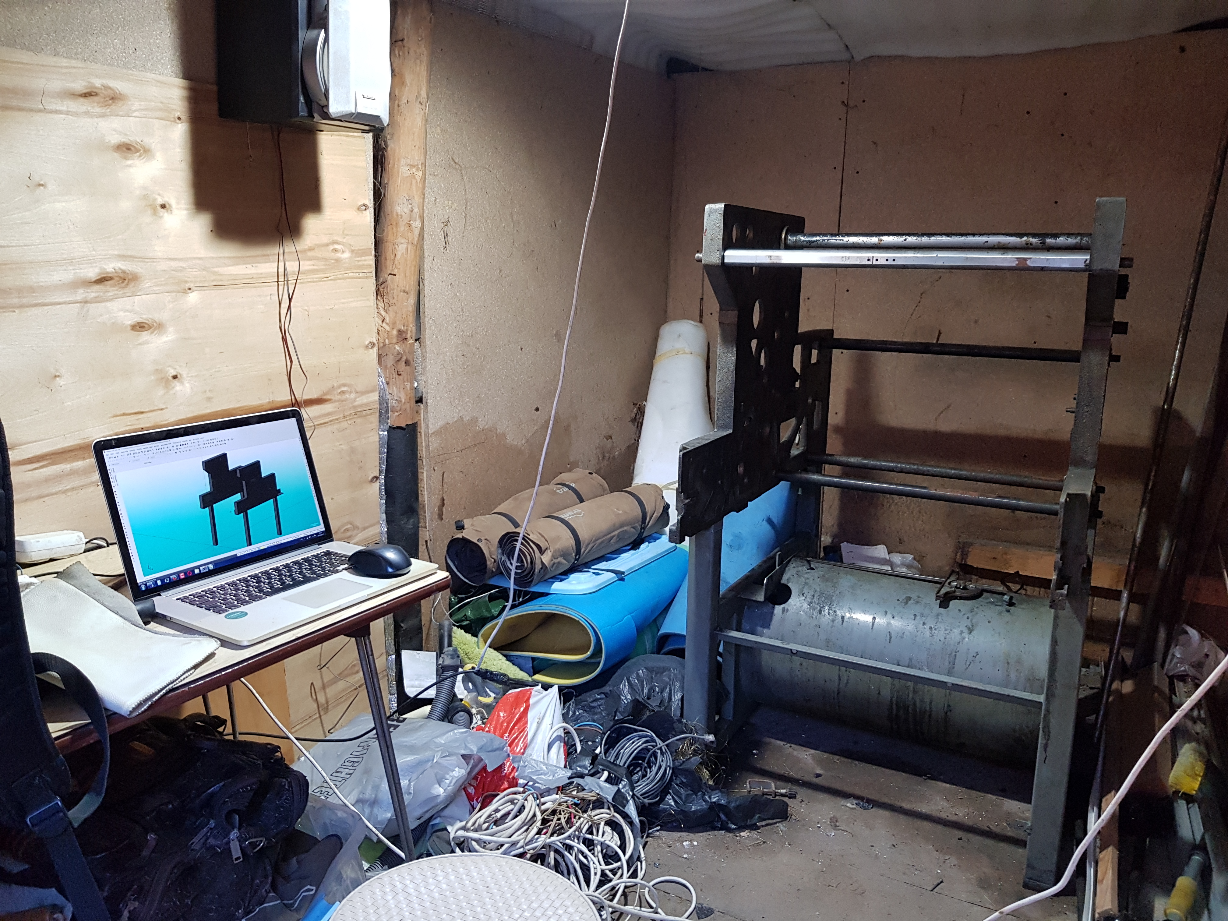

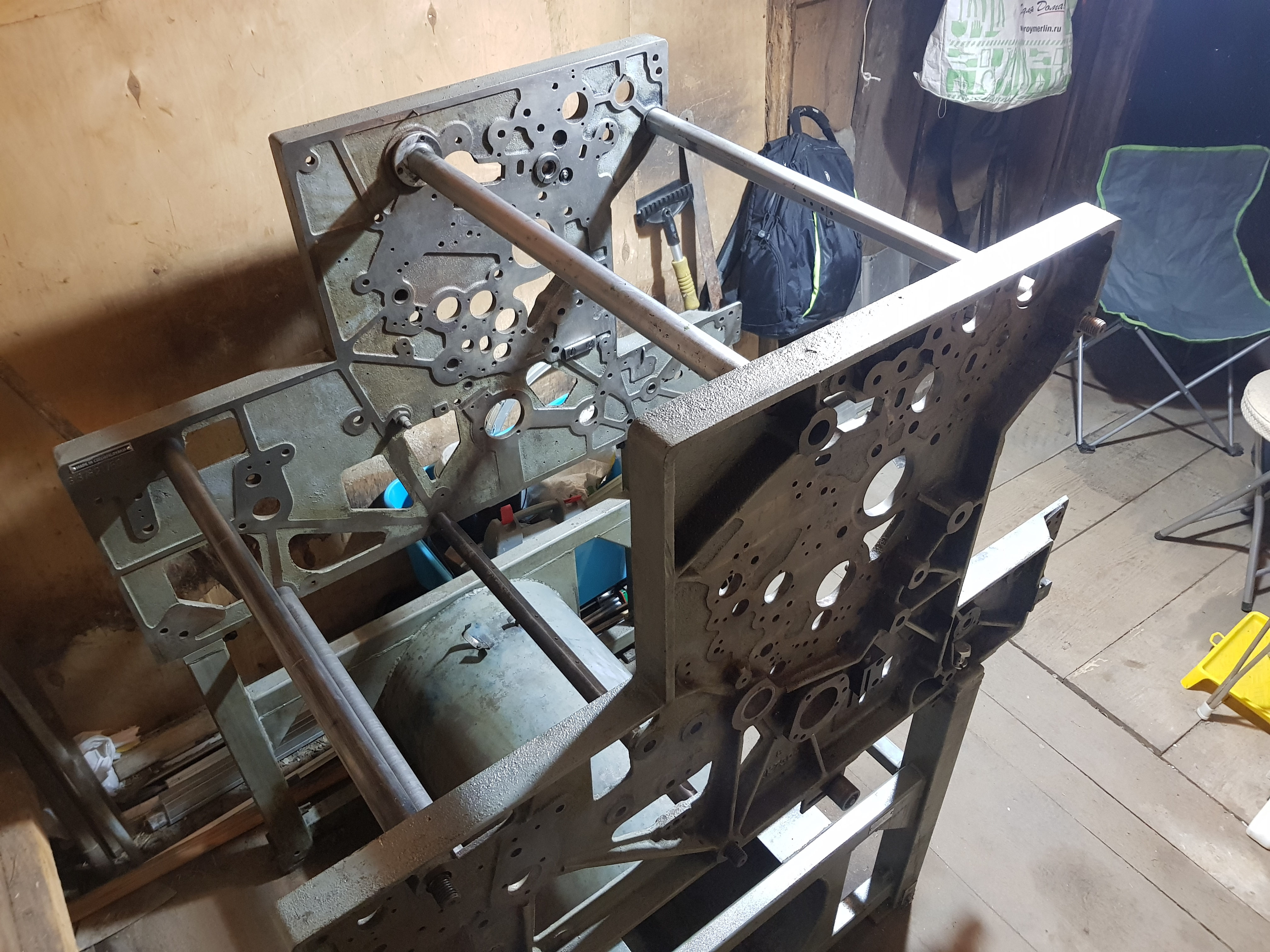

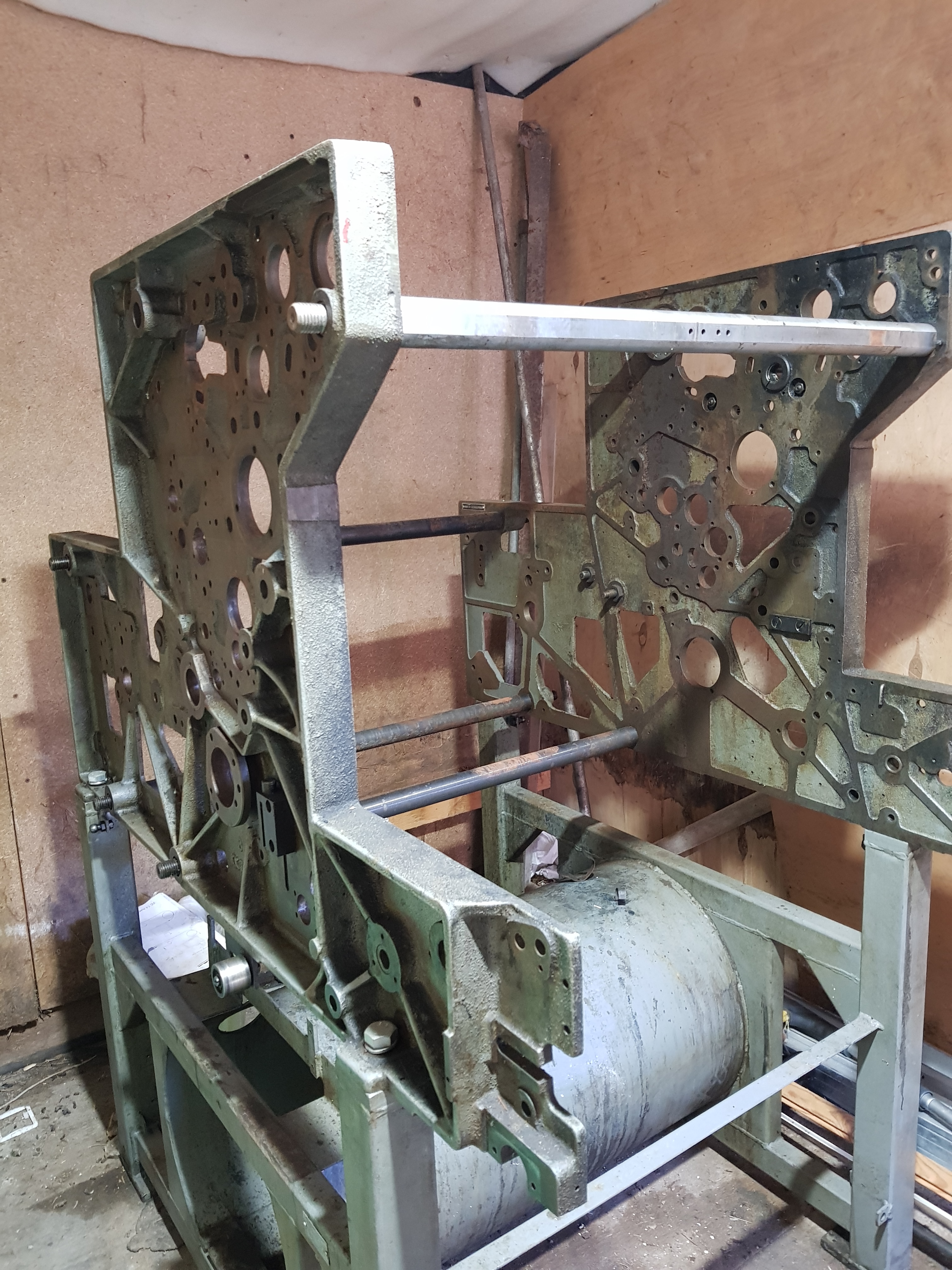

А я все-таки продолжу и в свое оправдание приведу цитату из Инструкции по обслуживанию офсетной машины ADAST ROMAYOR 313:
"Станина и боковые стенки — основные части машины, на которых установлены остальные механизмы. Боковые стенки соединены распорными штангами, обеспечивающими соосность взаимно противоположных отверстий и, частично, также жесткость машины."
Именно из-за этого в конструкции останется 4 штанги диаметром 30мм которые обеспечивают все вышеперечисленное и размер между стенками 690мм. На сегодняшний день отчистил чугунятину от грязи, это была всего лишь типографская краска.

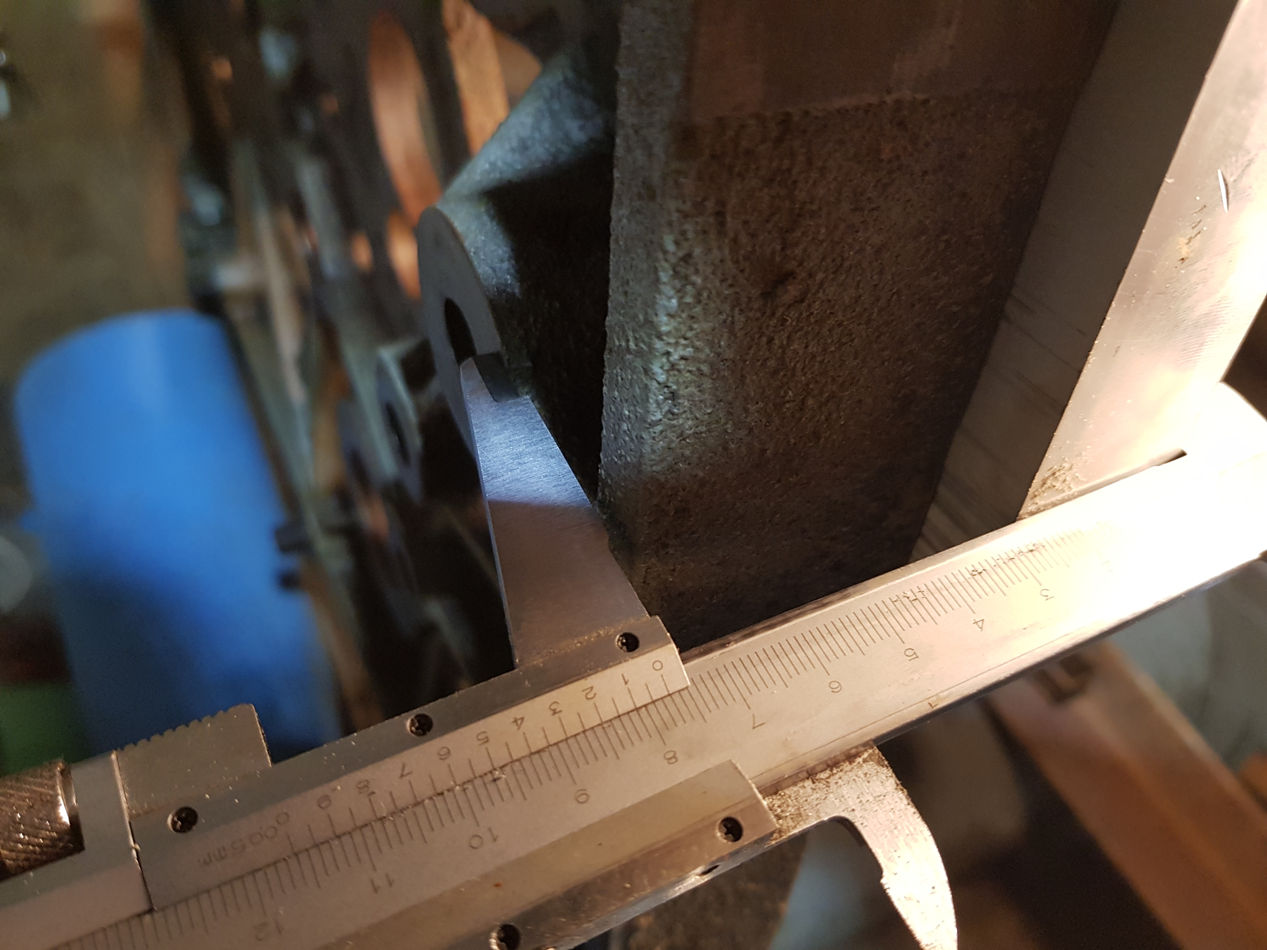

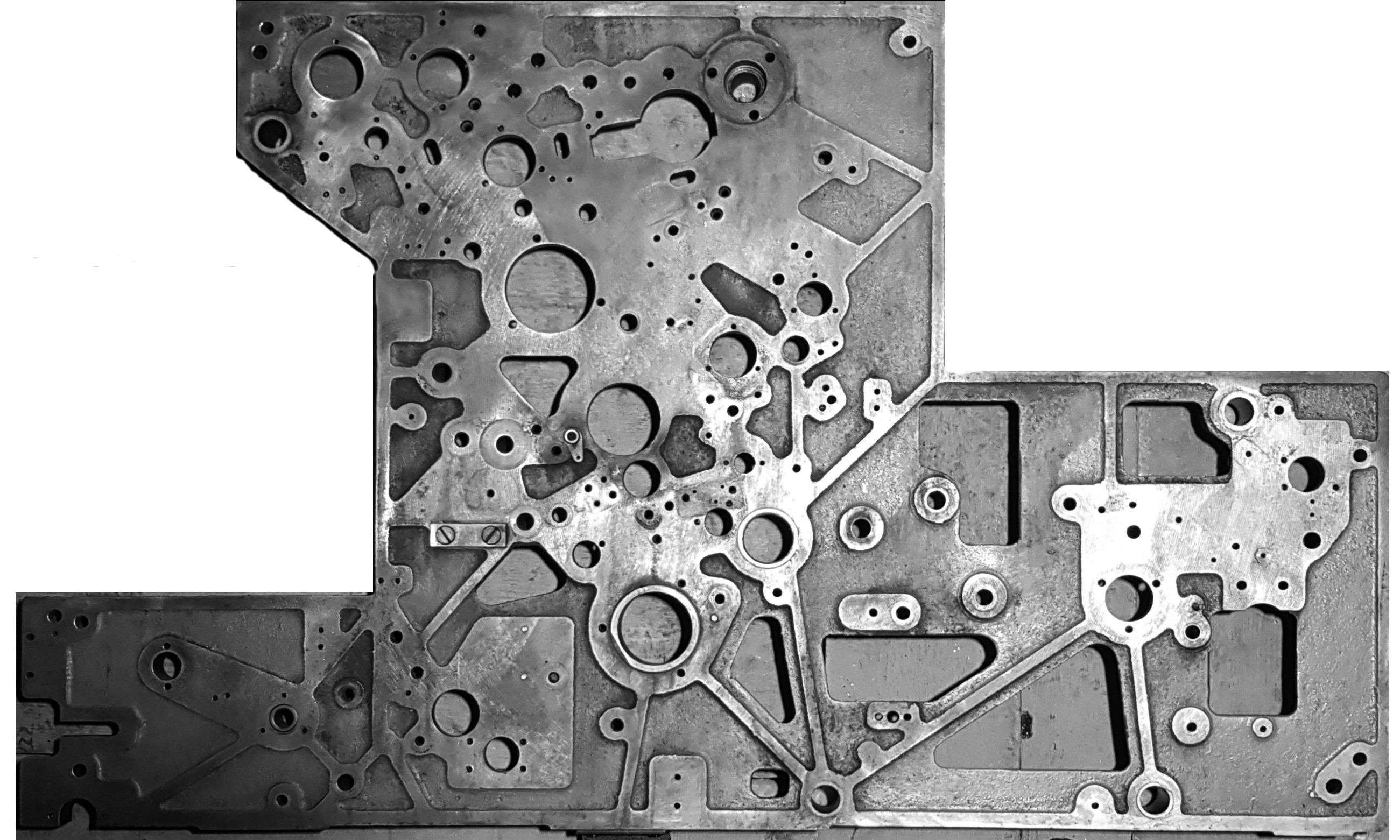

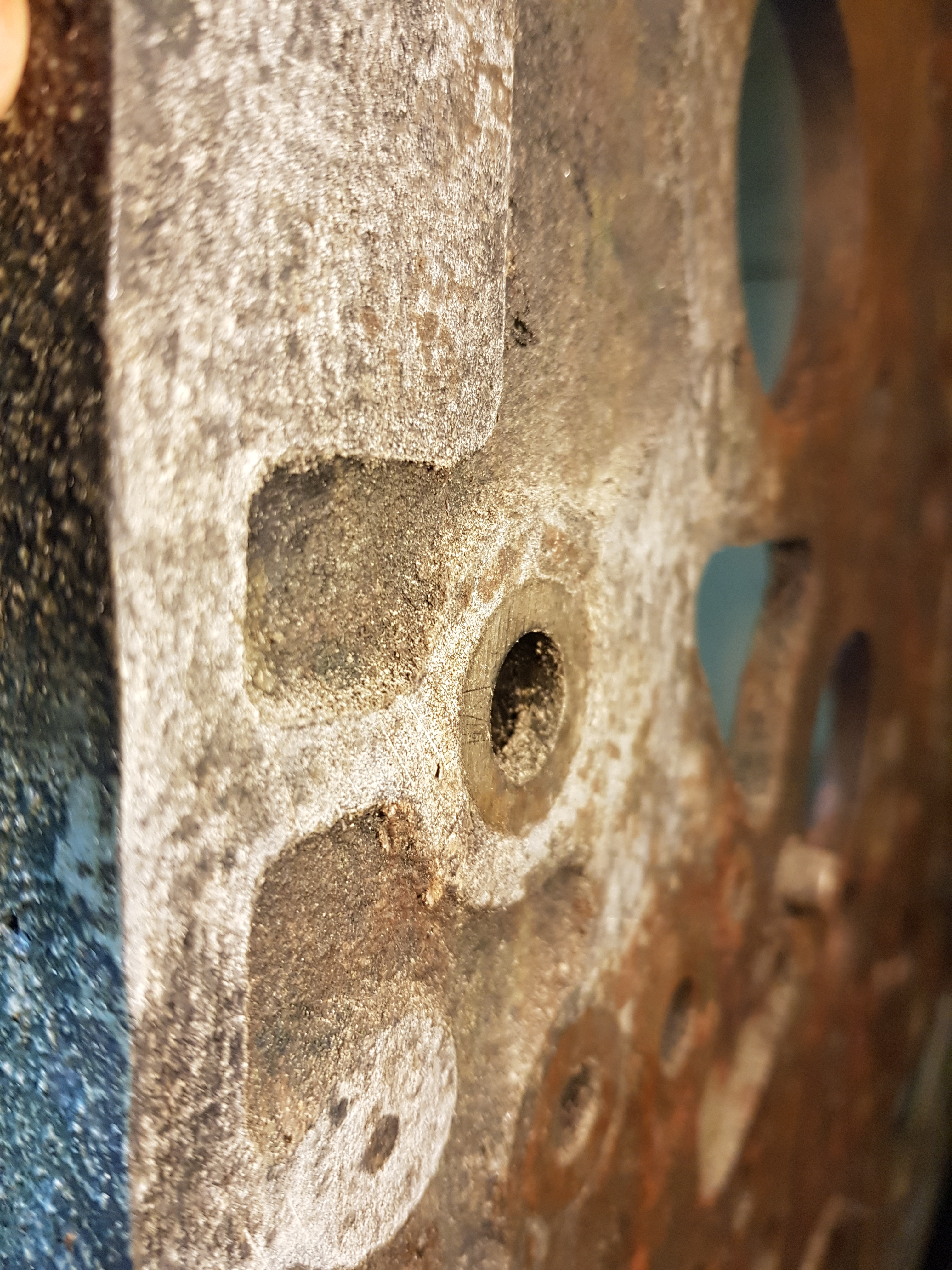

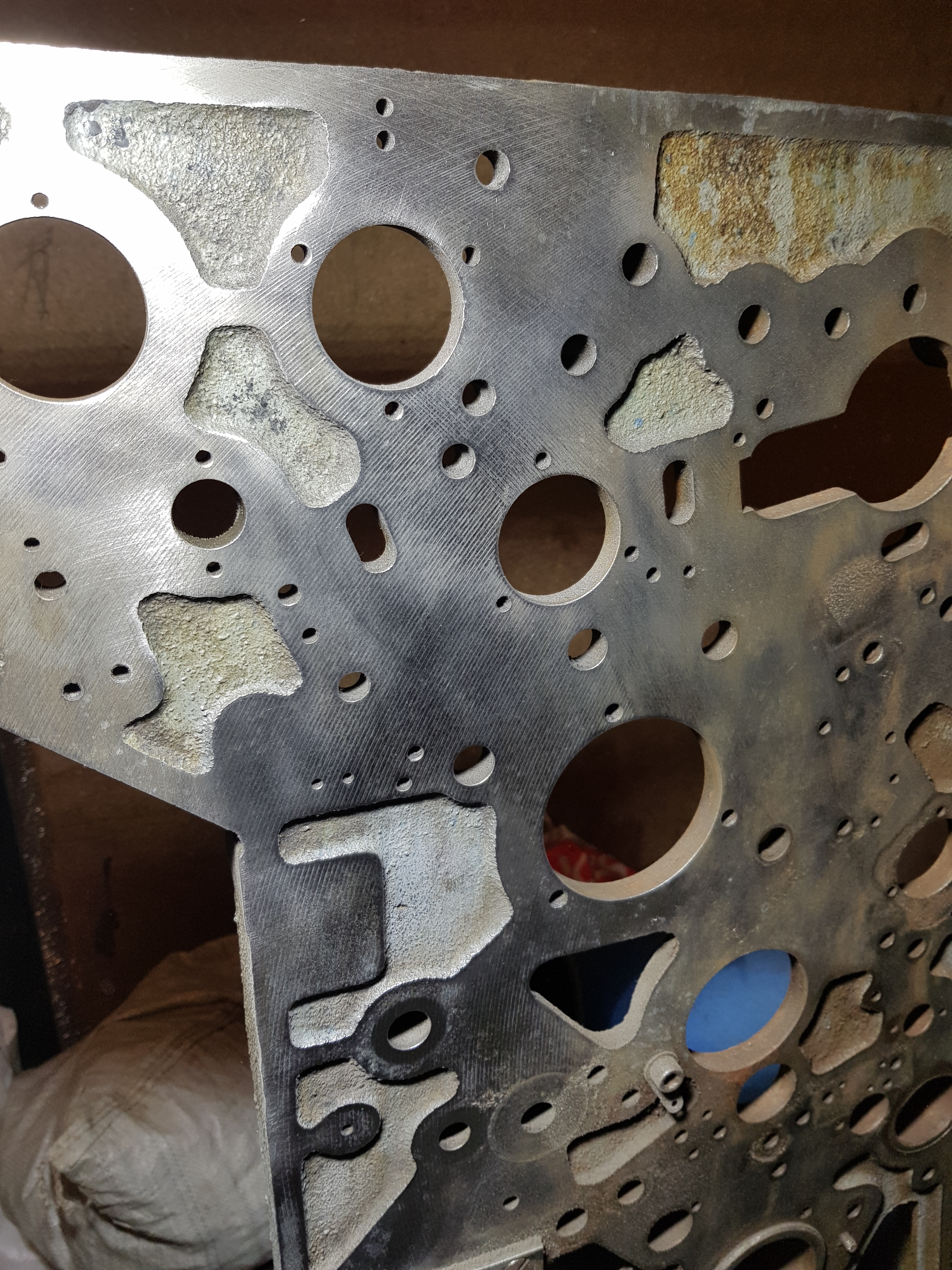

Было так (5477 просмотров) <a class='original' href='./download/file.php?id=121531&mode=view' target=_blank>Загрузить оригинал (5.02 МБ)</a>
Было так
получилось так (5477 просмотров) <a class='original' href='./download/file.php?id=121532&mode=view' target=_blank>Загрузить оригинал (4.81 МБ)</a>
получилось так
Общий план.
20171004_182335.jpg (5470 просмотров) <a class='original' href='./download/file.php?id=121535&mode=view' target=_blank>Загрузить оригинал (3.93 МБ)</a>
Кстати не знаю в каких местах и направлениях кому то не хватает толщины а в тех местах где я буду производить крепления основных частей в достаточном количестве имеются ребра жесткости. Все детали пронумерованы, что говорит об индивидуальной подгонке деталей по отношению друг к другу.
ребро жесткости толщиной 45мм материал чугун (5477 просмотров) <a class='original' href='./download/file.php?id=121533&mode=view' target=_blank>Загрузить оригинал (3.66 МБ)</a>

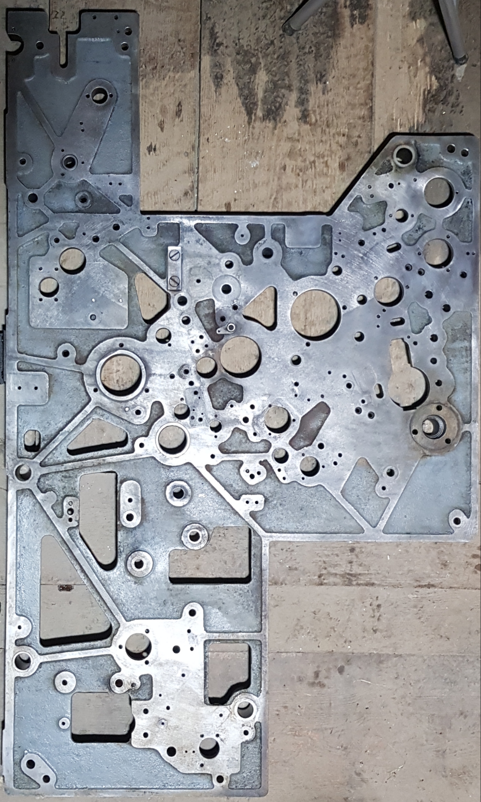

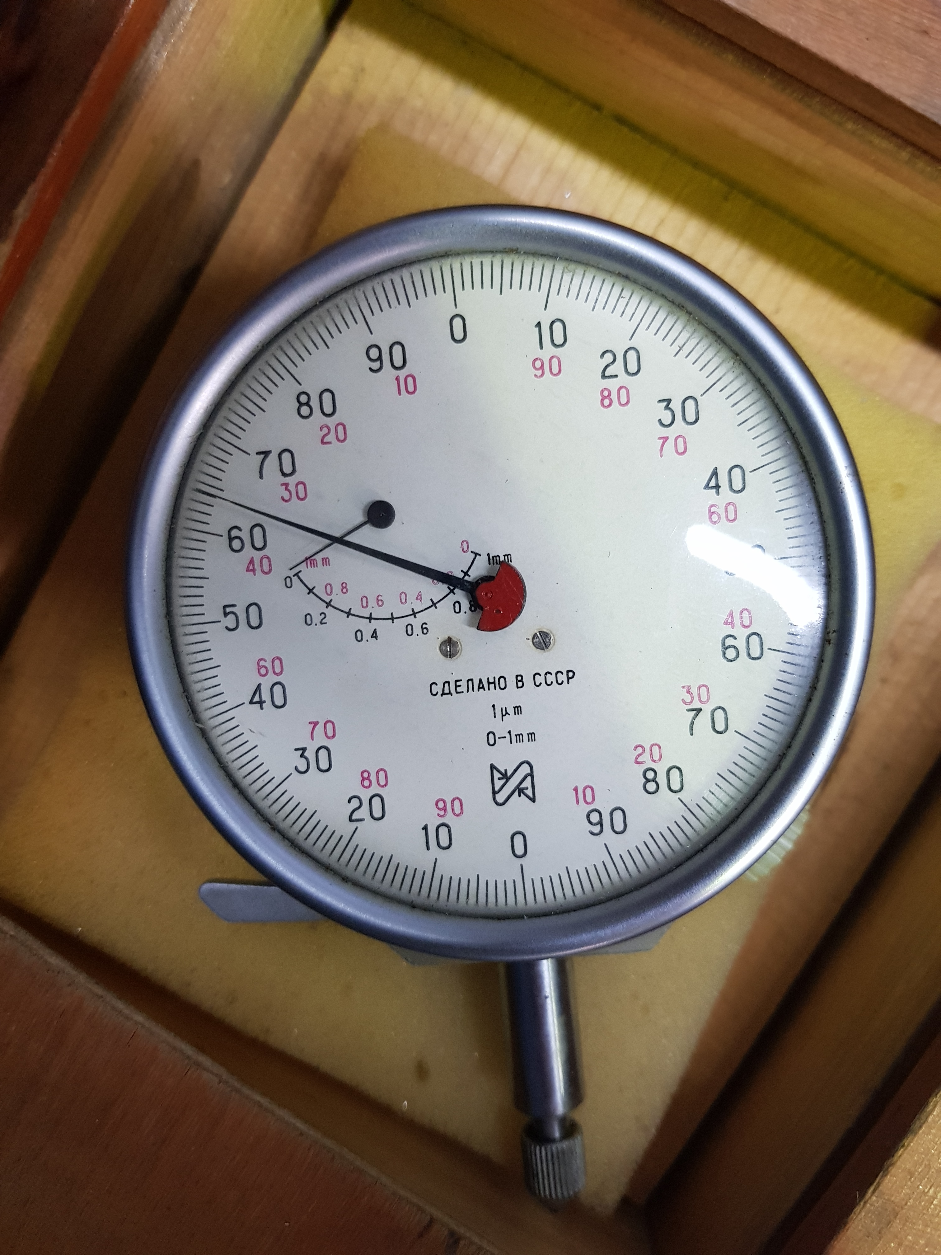

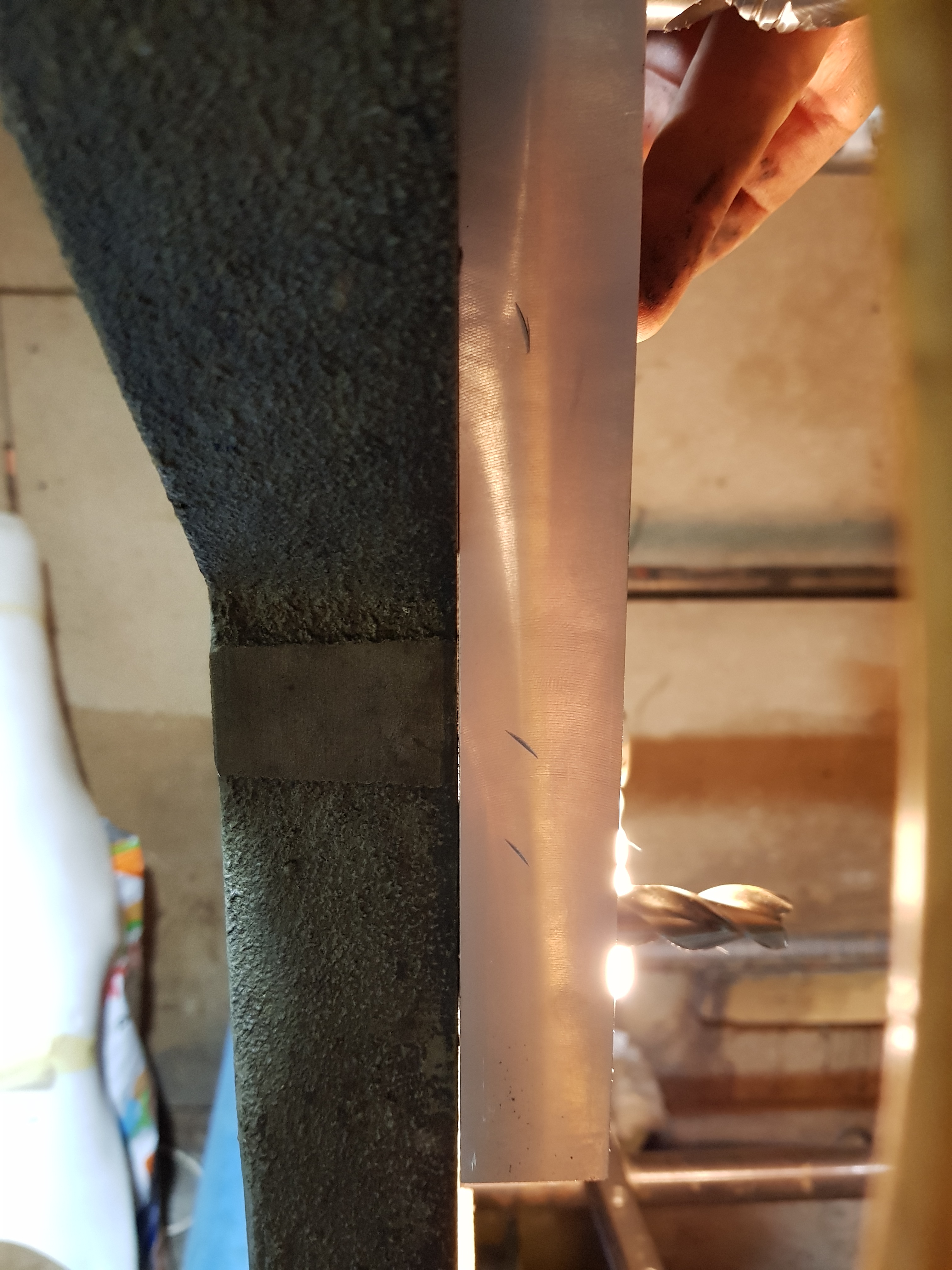

мое общее мнение про поверхность боковин как "прожженного" инструментальщика, ответ на "фрезерованное не значит ровное", пылили летучкой диаметром либо 500 либо 600мм. Меня такая поверхность вполне устраивает. Обязательно все будет измерятся на параллельность и перпендикулярность, когда все будет собираться, инструмент и стойка индикаторная присутствует :freak_in_action:
микронный индикатор (5477 просмотров) <a class='original' href='./download/file.php?id=121534&mode=view' target=_blank>Загрузить оригинал (3.39 МБ)</a>
микронный индикатор
В видео постарался показать плоскостность и прокомментировать со второй минуты в свое оправдание, почему именно эту станину выбрал для постройки. В редакторе не обработал, пользуйтесь перемоткой пожалуйста:

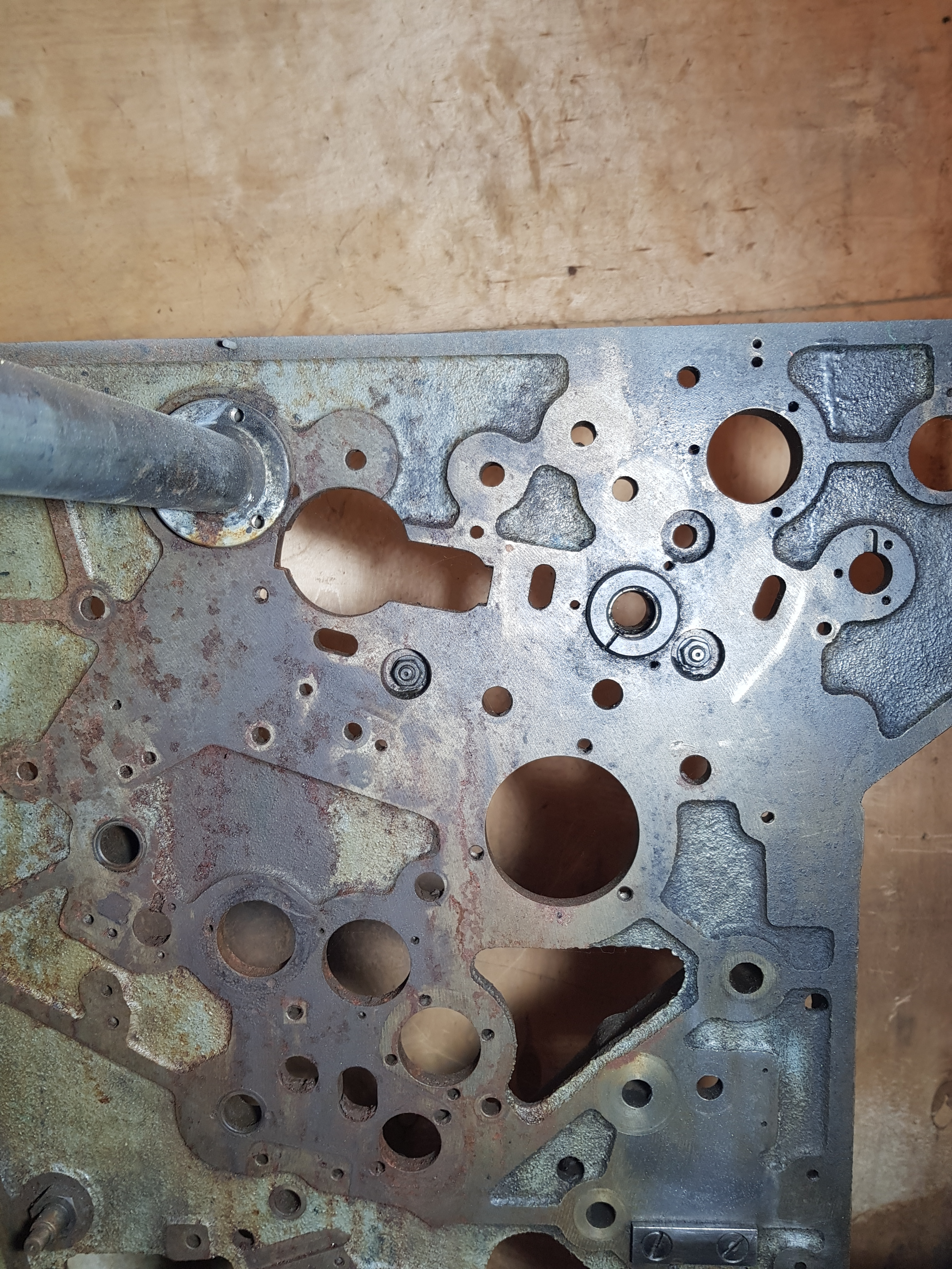

P.S. это как было изначально
специально постарался показать просвет между ровной поверхностью и стенкой (5470 просмотров) <a class='original' href='./download/file.php?id=121536&mode=view' target=_blank>Загрузить оригинал (3.02 МБ)</a>
так отшабрил предварительно (5470 просмотров) <a class='original' href='./download/file.php?id=121537&mode=view' target=_blank>Загрузить оригинал (4.4 МБ)</a>

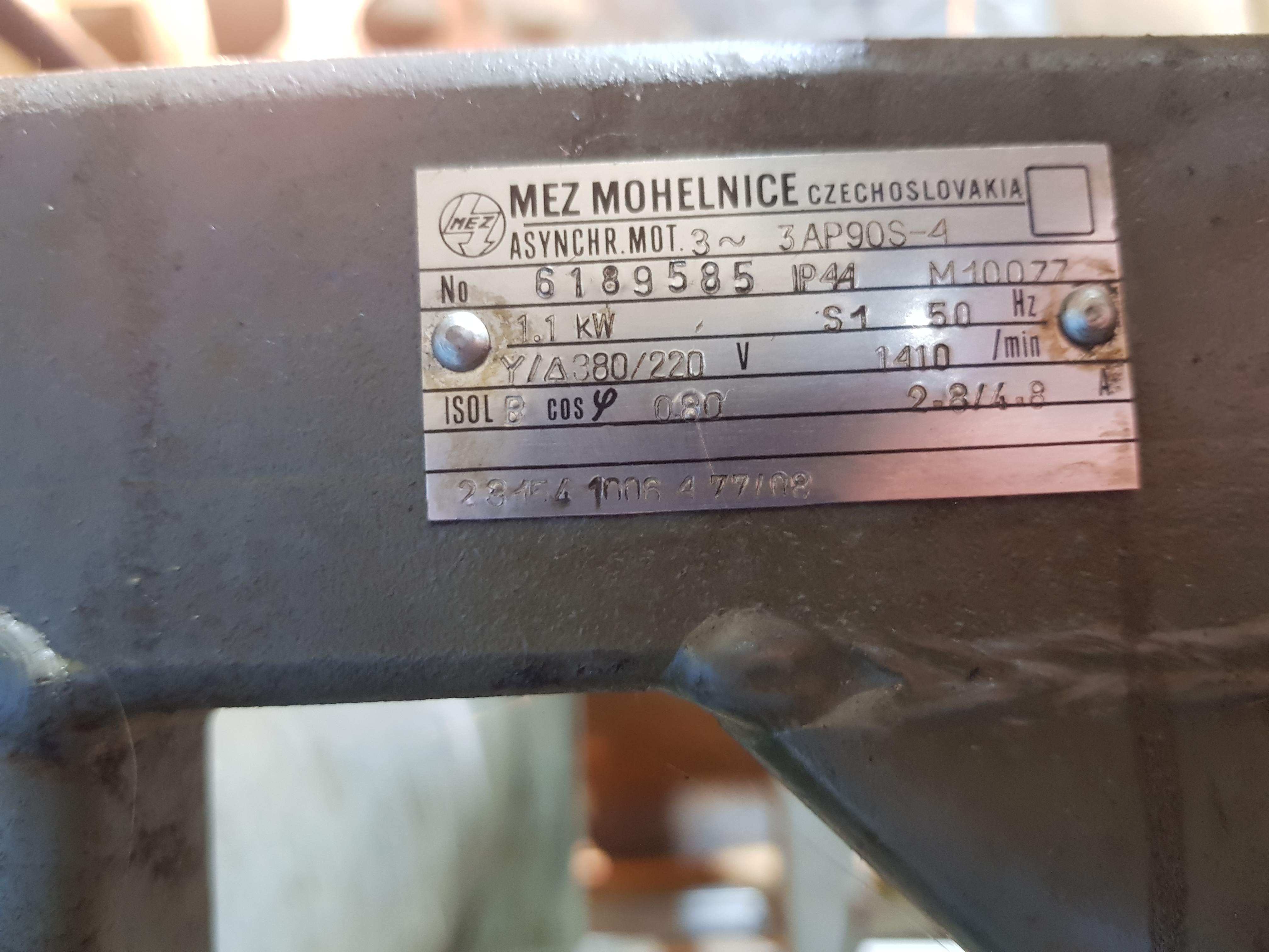

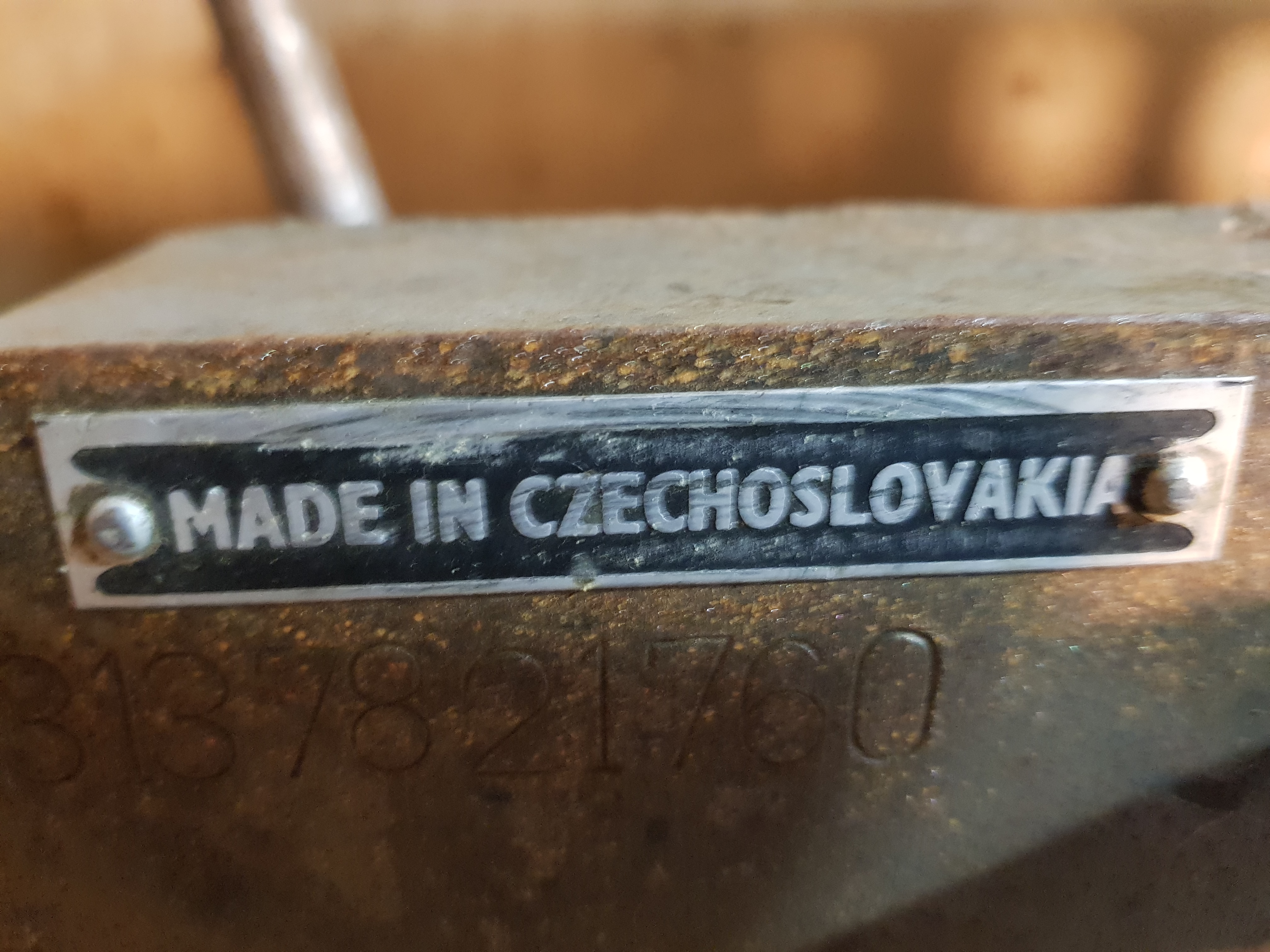

шильдики
20170929_194707.jpg (5470 просмотров) <a class='original' href='./download/file.php?id=121538&mode=view' target=_blank>Загрузить оригинал (3.13 МБ)</a>
20170930_190451.jpg (5470 просмотров) <a class='original' href='./download/file.php?id=121539&mode=view' target=_blank>Загрузить оригинал (3.62 МБ)</a>

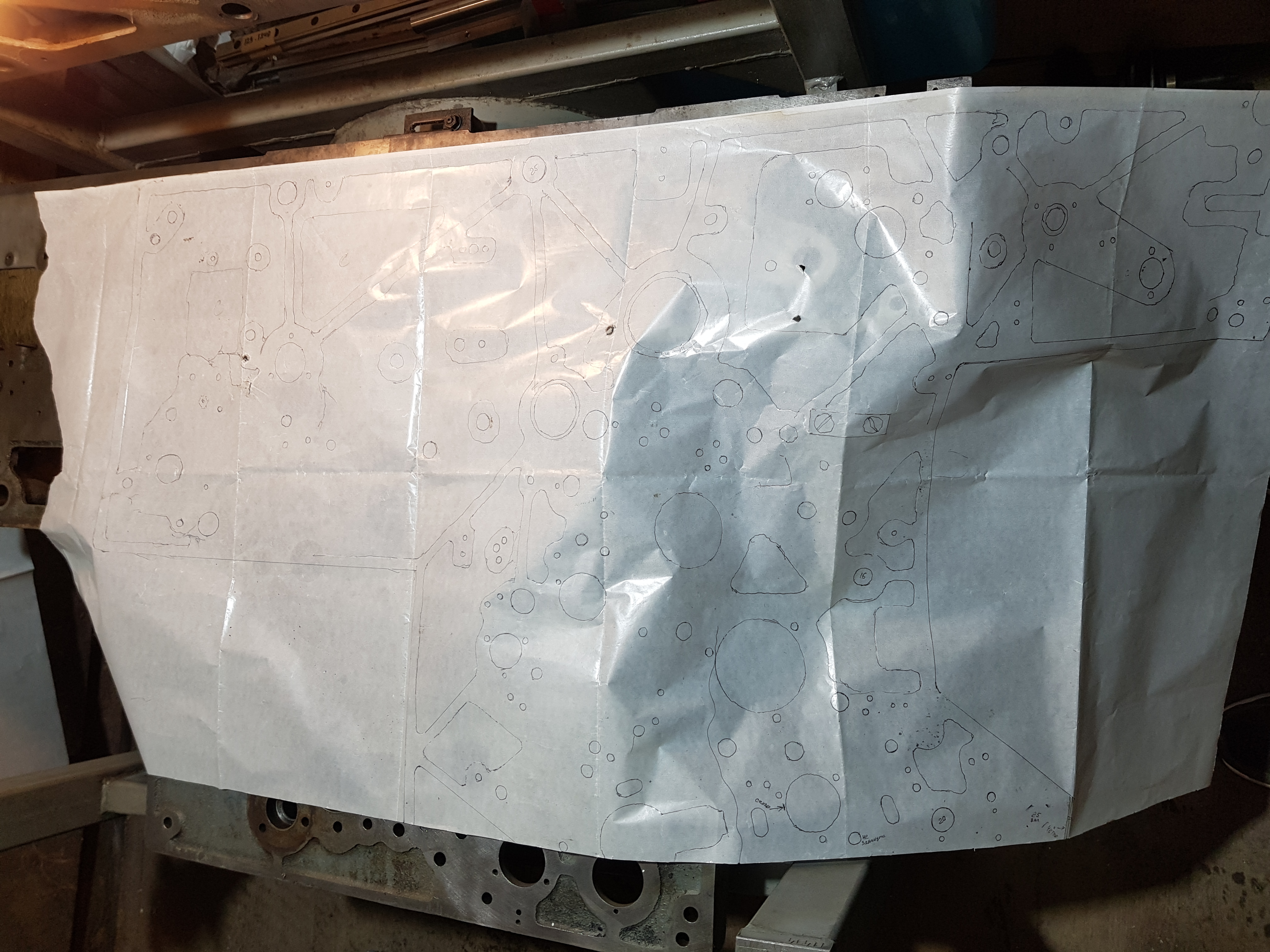

Re: Собираю фрезерный станочек на оставе Romayor313
Сообщение grifankorefan »

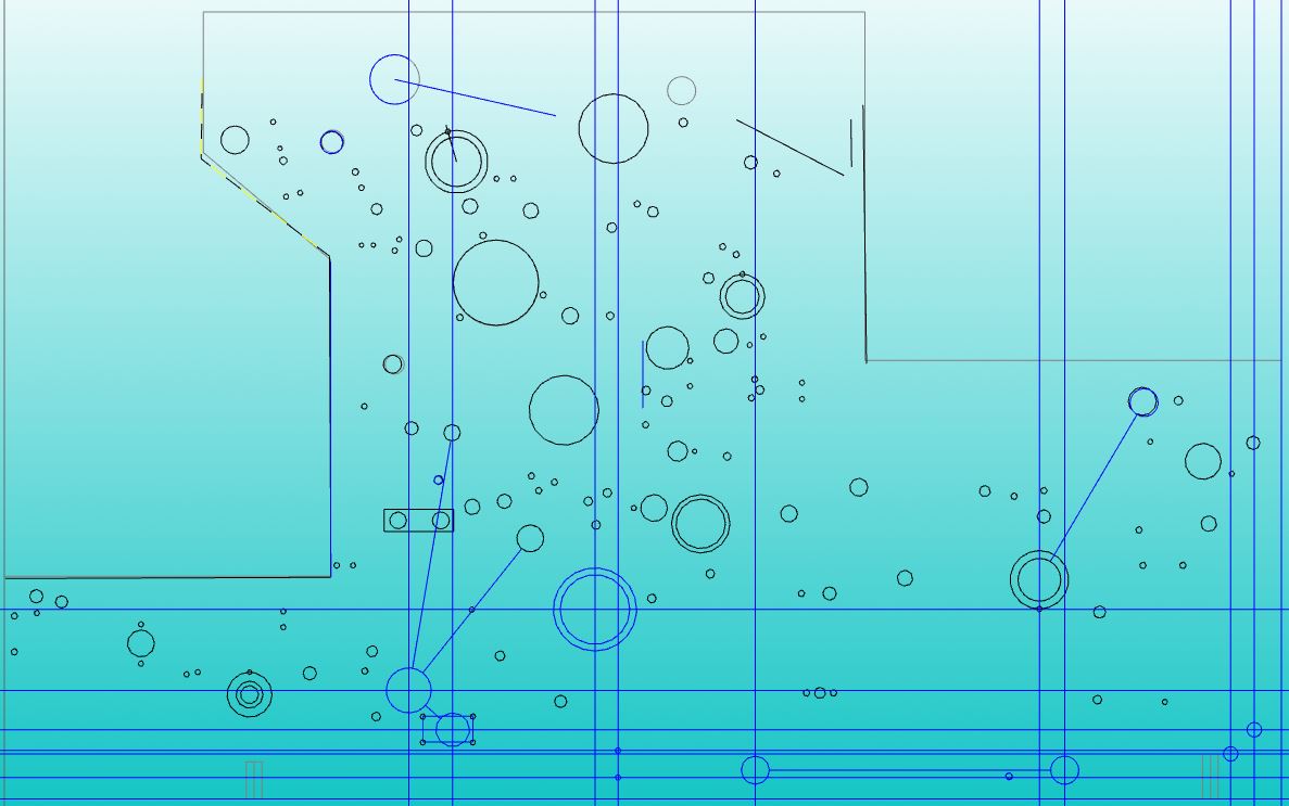

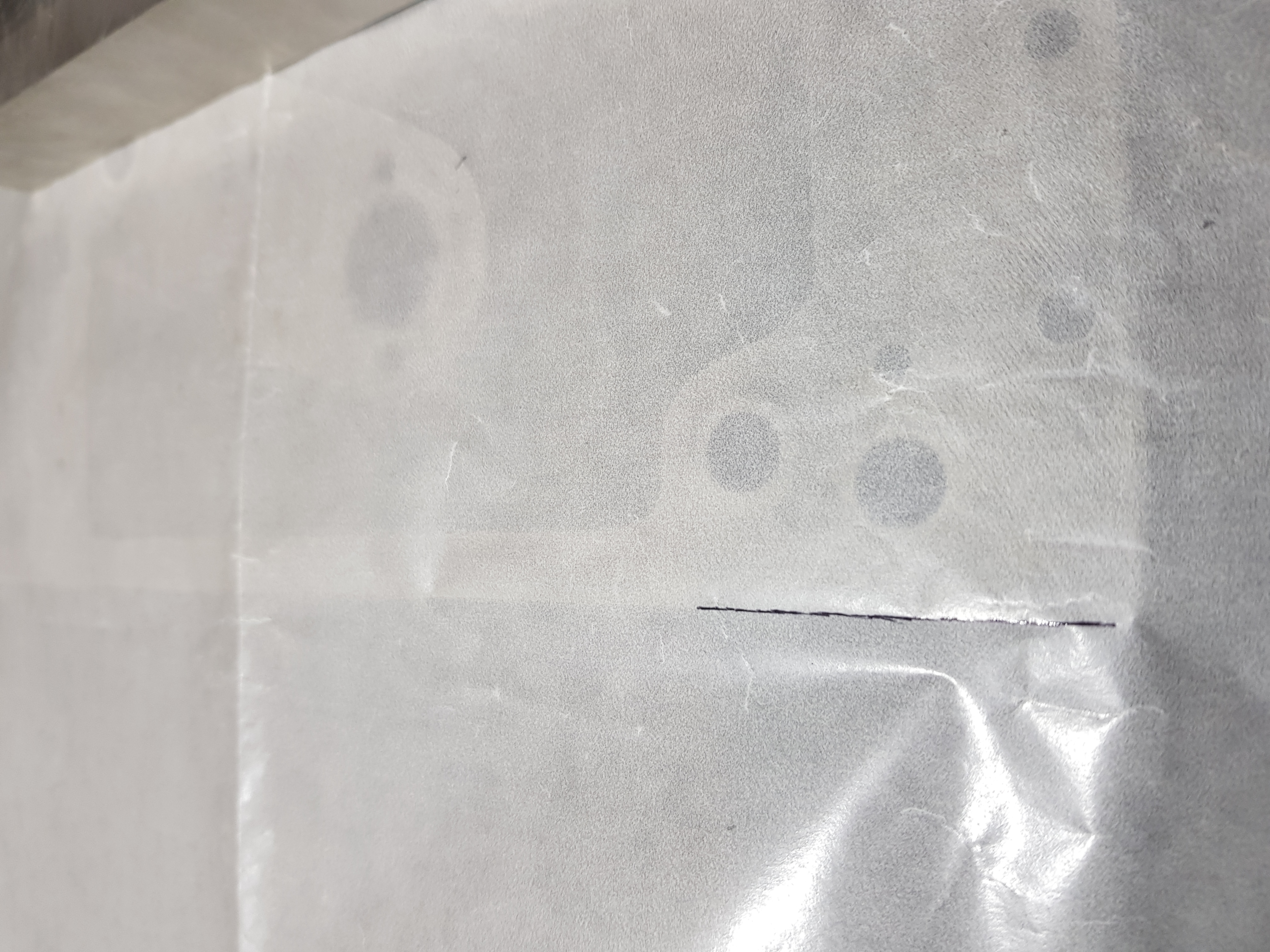

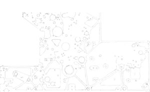

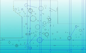

Переводим все на кальку, а затем в сканер для удобства отрисовки, из растора в вектор, из вектора в солид. Корректировка по реальным размерам полученным мерительным инструментом.
20171005_214255.jpg (5416 просмотров) <a class='original' href='./download/file.php?id=121581&mode=view' target=_blank>Загрузить оригинал (2.26 МБ)</a>
20171005_183406.jpg (5416 просмотров) <a class='original' href='./download/file.php?id=121582&mode=view' target=_blank>Загрузить оригинал (3.67 МБ)</a>
20171005_194822.jpg (5407 просмотров) <a class='original' href='./download/file.php?id=121588&mode=view' target=_blank>Загрузить оригинал (3.72 МБ)</a>
Последний раз редактировалось grifankorefan 05 окт 2017, 23:13, всего редактировалось 1 раз.

С вашими комплектующими и возможностями по обработке можно сделать нормальный станок по дюралю если подойти к этому без спешки и изучить как это делают другие. Например вот человек тоже из рязани делает станочек http://www.cnc-club.ru/forum/viewtopic. ... 46#p386346
По жесткости он будет круче вашего раза в 3 а бюджет такойже примерно.
Вы реально собираетесь делать портал из тонкой пластины?

frezeryga писал(а): Вы реально собираетесь делать портал из тонкой пластины?
нет, это всего лишь макет для сборки. Может отольем стальную, если психану.

перенес размеры в электронный вид, сейчас промеряю тактильно все размеры
right wall.jpg (5356 просмотров) <a class='original' href='./download/file.php?id=121625&mode=view' target=_blank>Загрузить оригинал (511.85 КБ)</a>
Безымянный-4.jpg (5356 просмотров) <a class='original' href='./download/file.php?id=121630&mode=view' target=_blank>Загрузить оригинал (16.37 МБ)</a>
Снимок.JPG (5356 просмотров) <a class='original' href='./download/file.php?id=121629&mode=view' target=_blank>Загрузить оригинал (96.27 КБ)</a>
